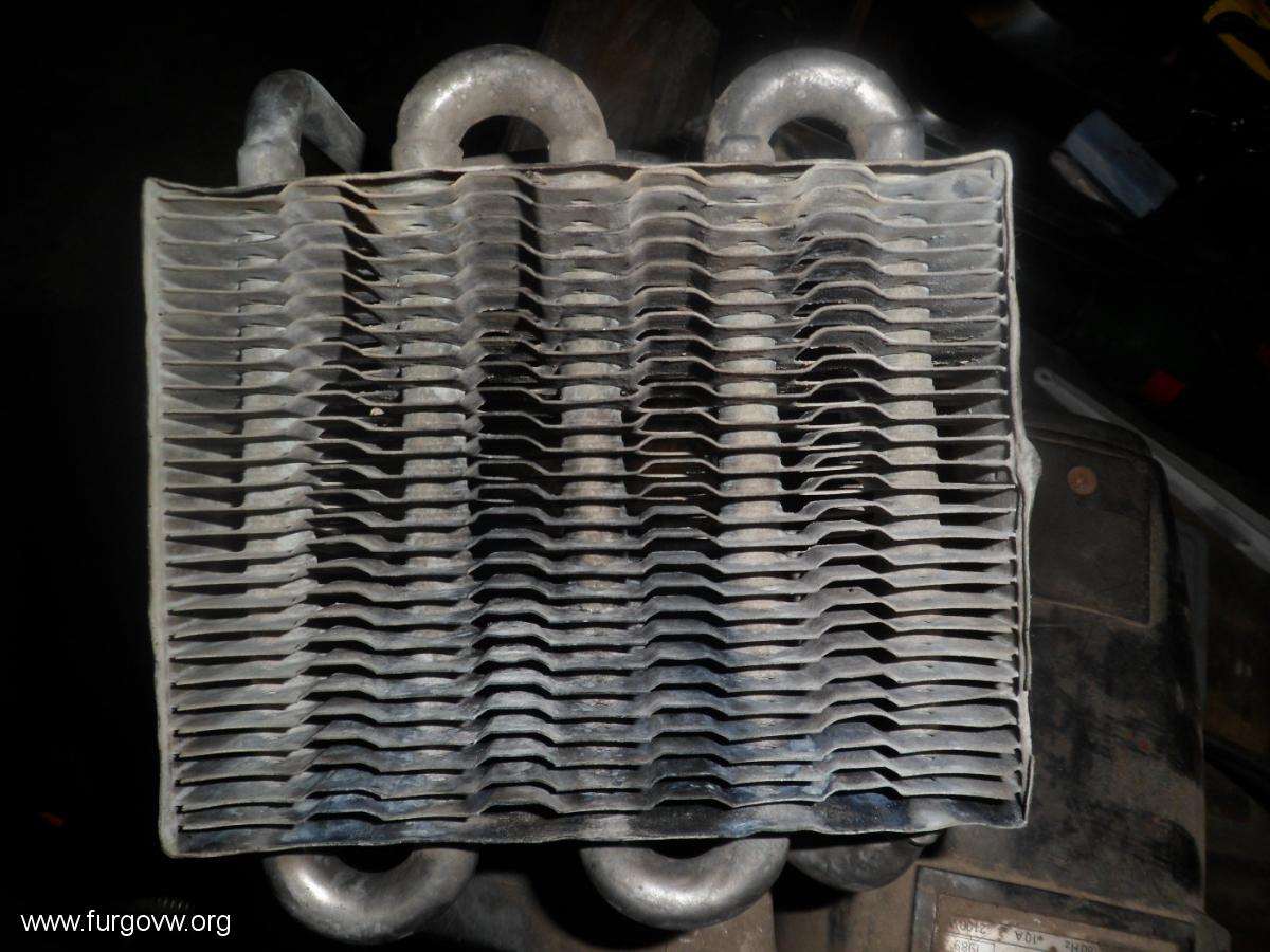

no no, si yo si k kiero recircular el agua, lo unico k yo kiero reducir el tiempo de espera a lo menos posible, por eso kiero concentrar el calor, hoy he hecho algun avance, e disminuido el tamaño de la carcasa, para reducir el espacio entre la llama y el serpentin, y tambien he colocado un caudalimetro para disminuir la velocidad a la k pasa el agua por el serpentin, a ver si coloco todo y hago pruebas, en este finde espero tenerlo y ya os contare...

mira esto es lo k te decia de tu serpentin yo tengo este guardado para eso"  tiene 5 conductos que atraviesan el "radiador" el tuyo solo tiene 3
intenta pillar uno de un calentador de 5 litros
forestais
ya tio, se k uno mas grande me vendria mejor, pero esk es una putada, encontre este de casualidad en el chatarrero de mi pueblo, y encima me costo 12 eurazos, intentare apañarme con este, y si veo k no puedo, pues lo intentare con otro serpentin o con otro metodo, pero vamos, confio en poder arreglarlo
el que te he puesto yo en la foto no es grande, es todo lo contrario era de un calentador bastante pequeño.Yo si quieres me puedo llegar a por uno que ami me lo regalan o me cobran como mucho 4 euros y te lo envio por kiala k vale menos de 4 eurs el envio.

Yo creo que el problema lo tienes en el tipo de radiador que estás poniendo, las láminas que lleva el radiador son para disipar el calor en vez de para absorverlo, por eso no coge mucha temperatura, de hecho.... es que esa es la función de los radiadores, absorver el calor de dentro de la tubería y expulsarlo al exterior a través de los disipadores de calor,   mas fácil sería coger tubería de latón flexible y hacer el mayor número de vueltas posibles y estoy convencido de que la temperatura subirá
dany.harley
Ese radiador parece el de una calera de gas, por lo que la función es la correcta y el sistema de calentar, agua es el mismo. Una llama calienta el radiador, pasando por su interior agua. El problema, es que la llama que emite una cocina es irrisoria, comparado con la que se emite en la caldera real. Si alguien ha visto una caldera de gas al encenderse la llama, eso parece el infierno y la llama de una cocina es minúscula, por eso calienta muy poco.
Una manera de hacer efectivo el sistema, es que el radiador coja los dos fogones, ya sea poniendo dos en serie o uno mayor y además c<cambiar el regulador de gas español de 30 mbar. por uno alemán de 50mbar.

buenas tardes gente, me llena de orgullo comunicaos k tras los cambios realizados en el el calentador, e conseguido una Tº de salida de mas de 43ºC, por lo k ahora solo me falta terminar de ensamblar las piezas, y hacer nuevas fotos para k lo veáis, y comprobar el tiempo k tardo en calentar un deposito de 10L, al cual aislare para evitar perdidas.
