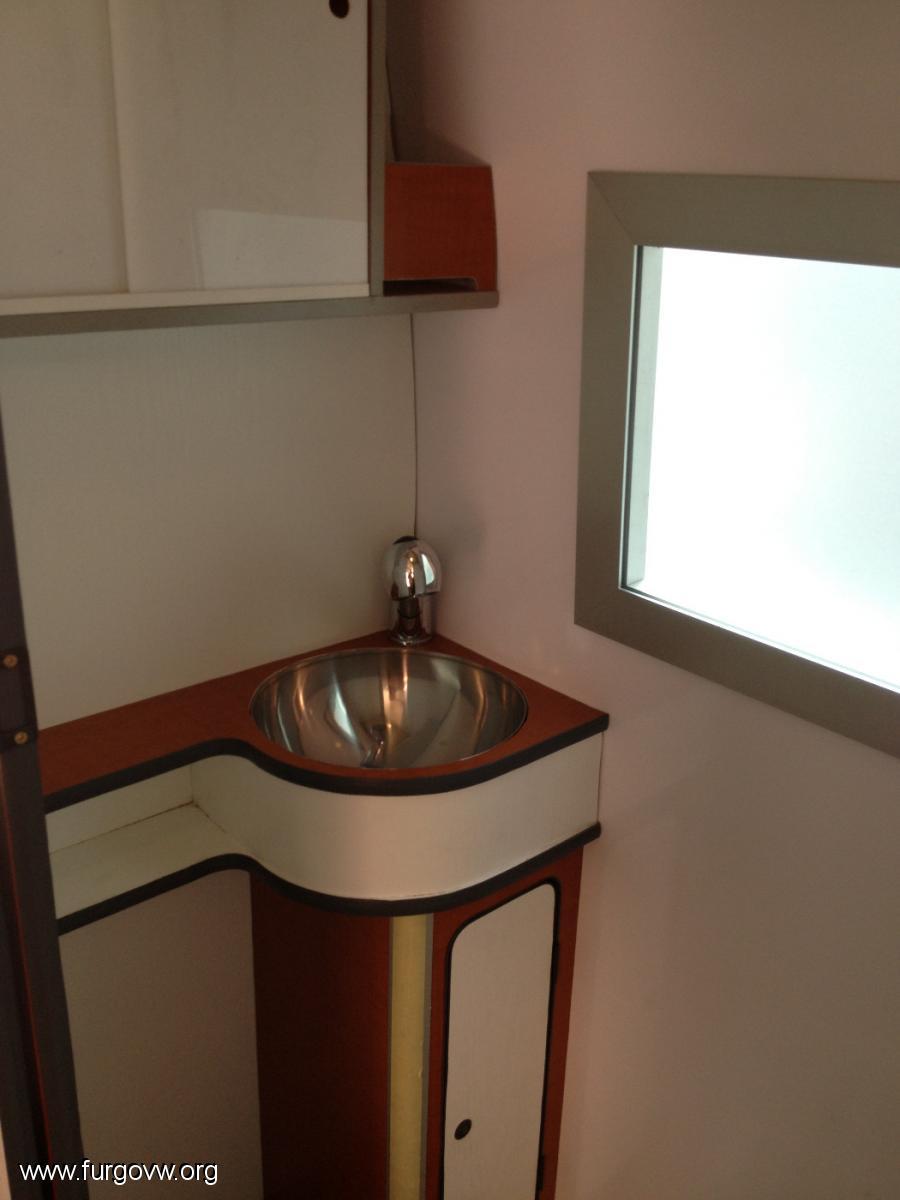

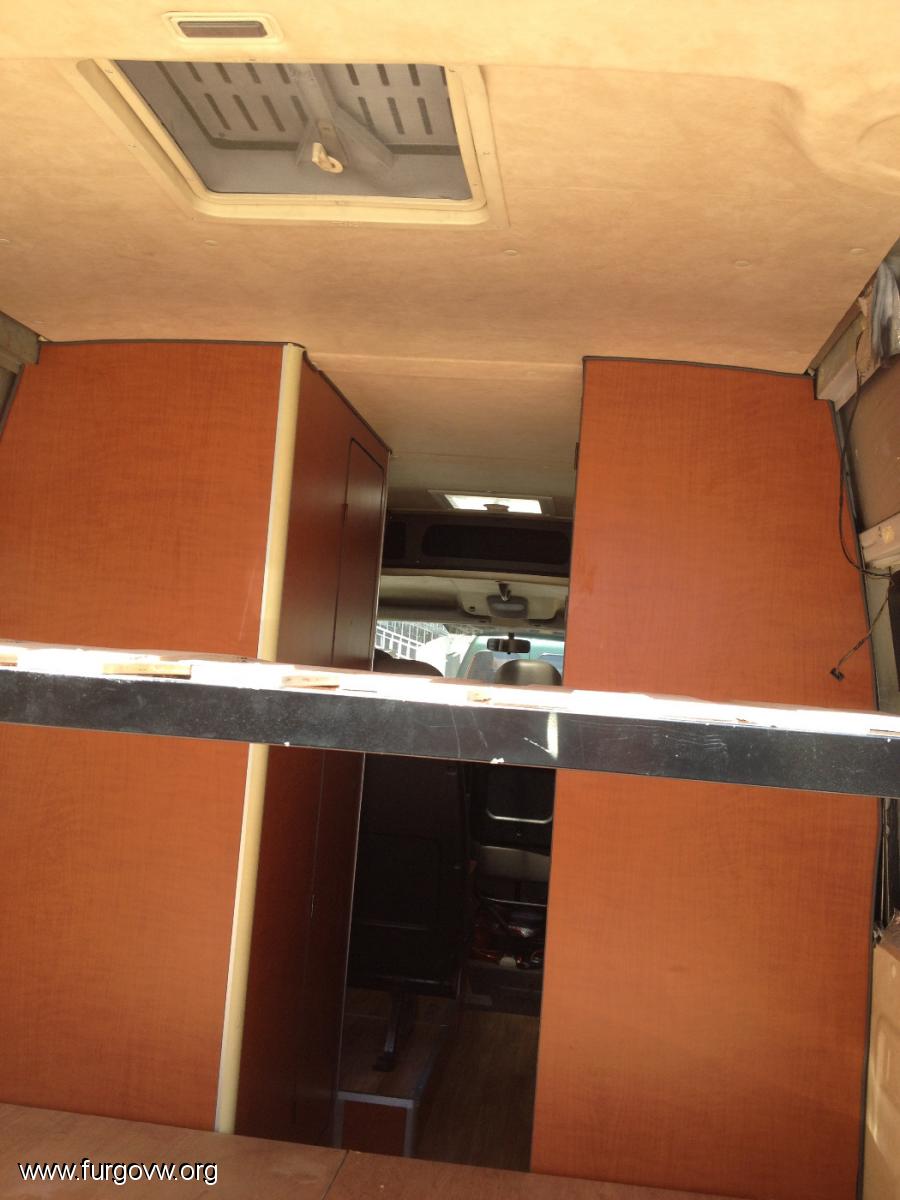

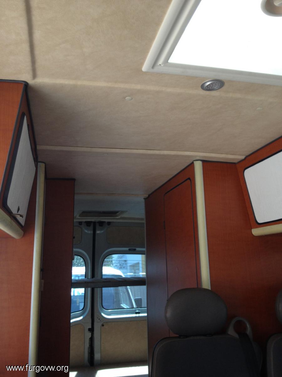

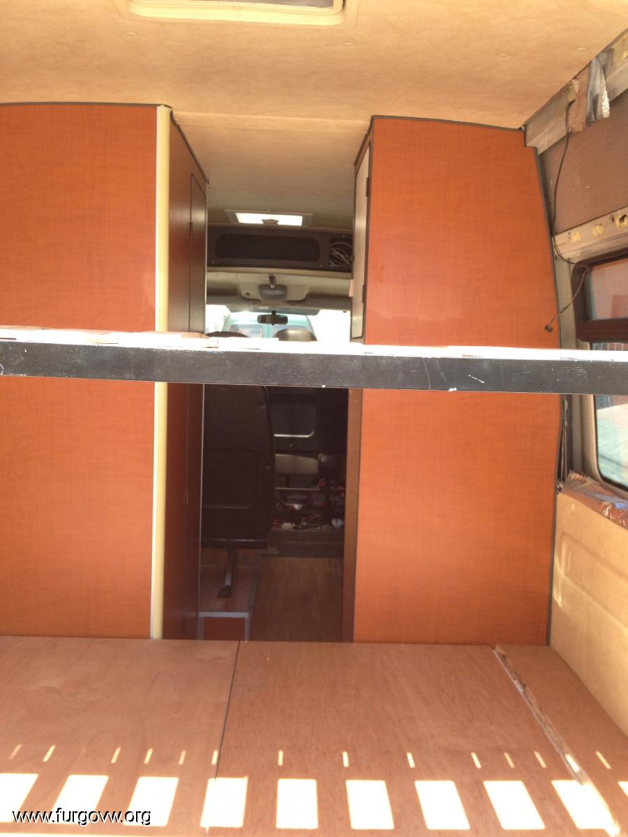

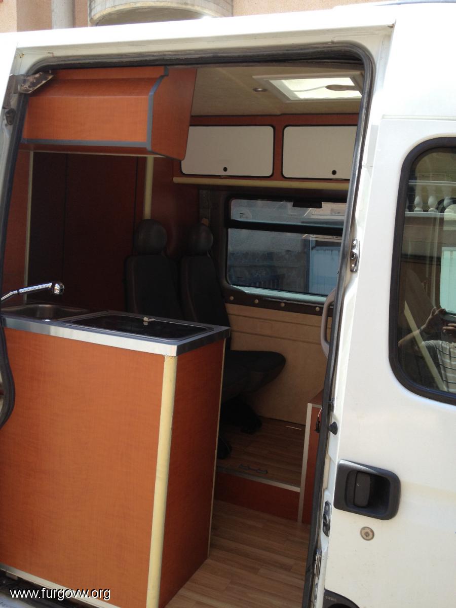

Aqui muestro el acabado de como ha ido saliendo el tema y el forrado de las chapas, algunos ajustes y el tanque de grises con el sensor de llenado
Las camas "Literas" de 130 cm de ancho cada una
la entrada
el baño

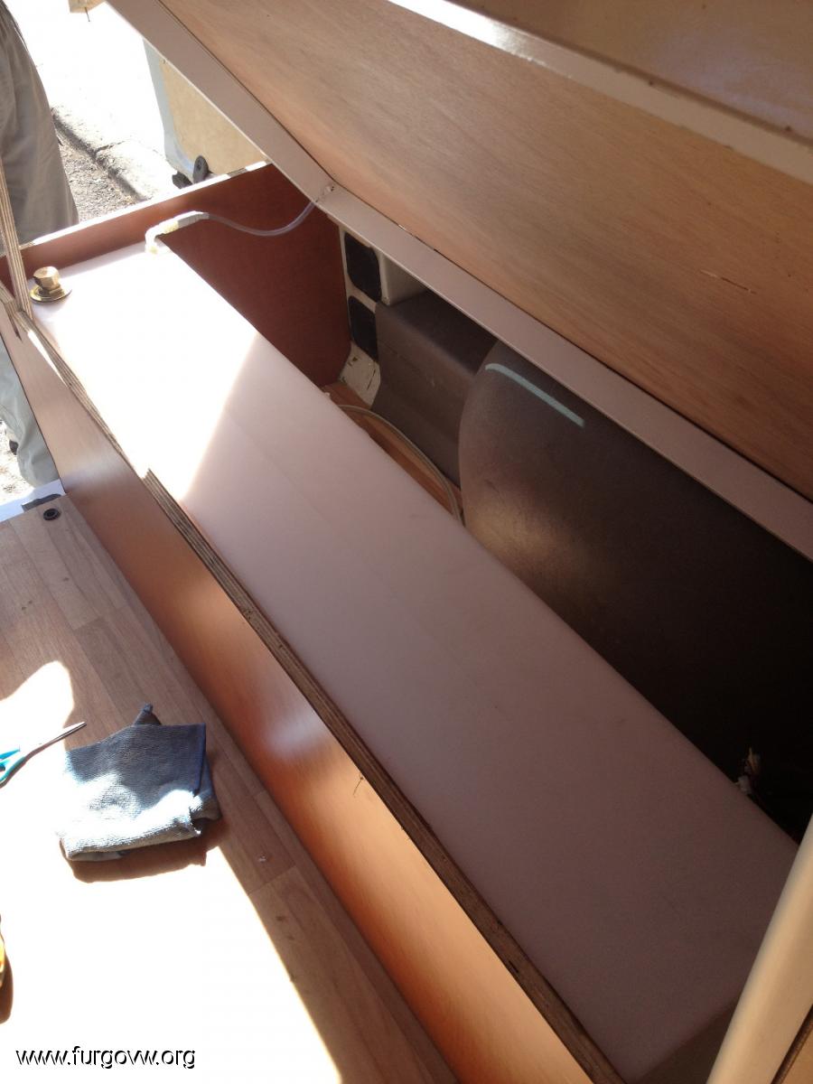

karavan

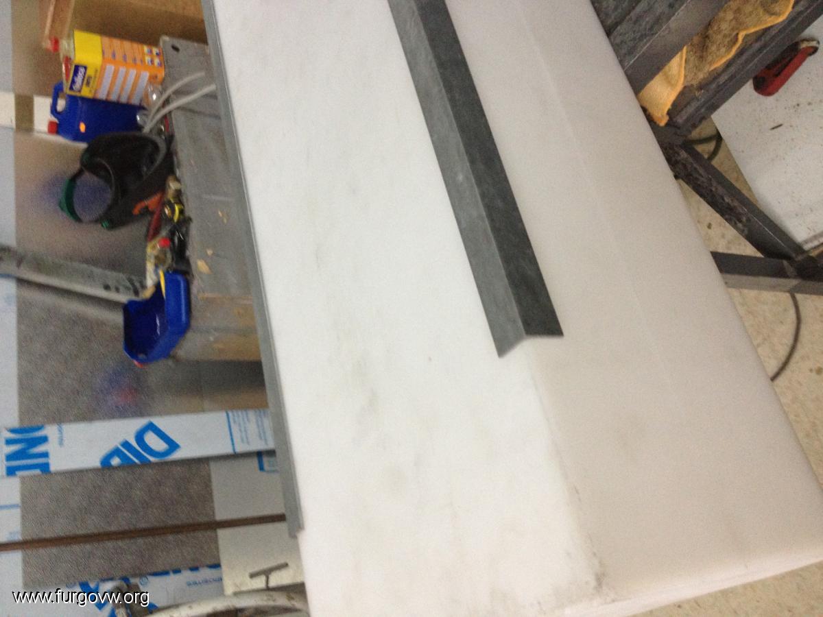

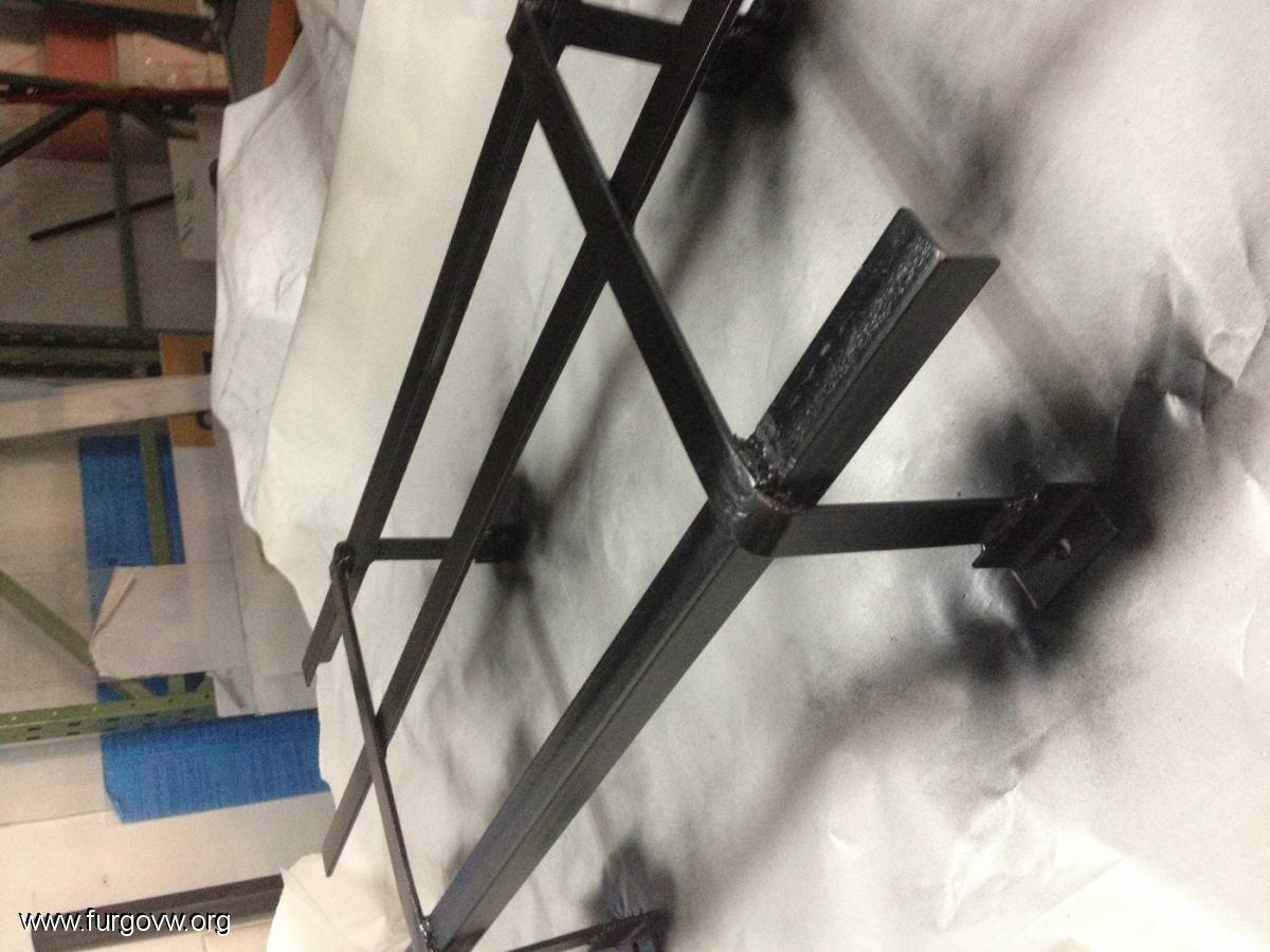

mas cositas ...!
otras vistas

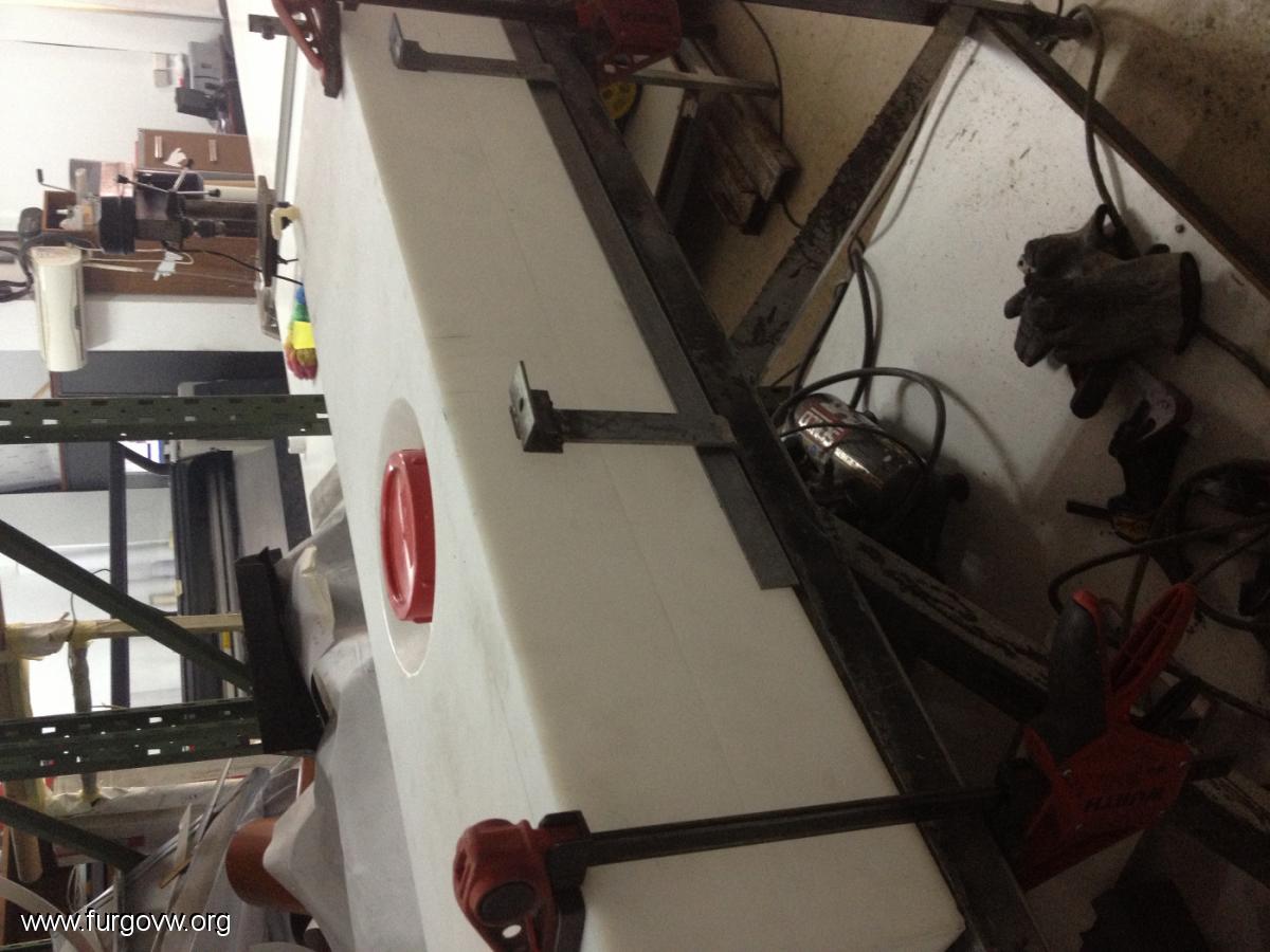

preparando la estructura de las grises

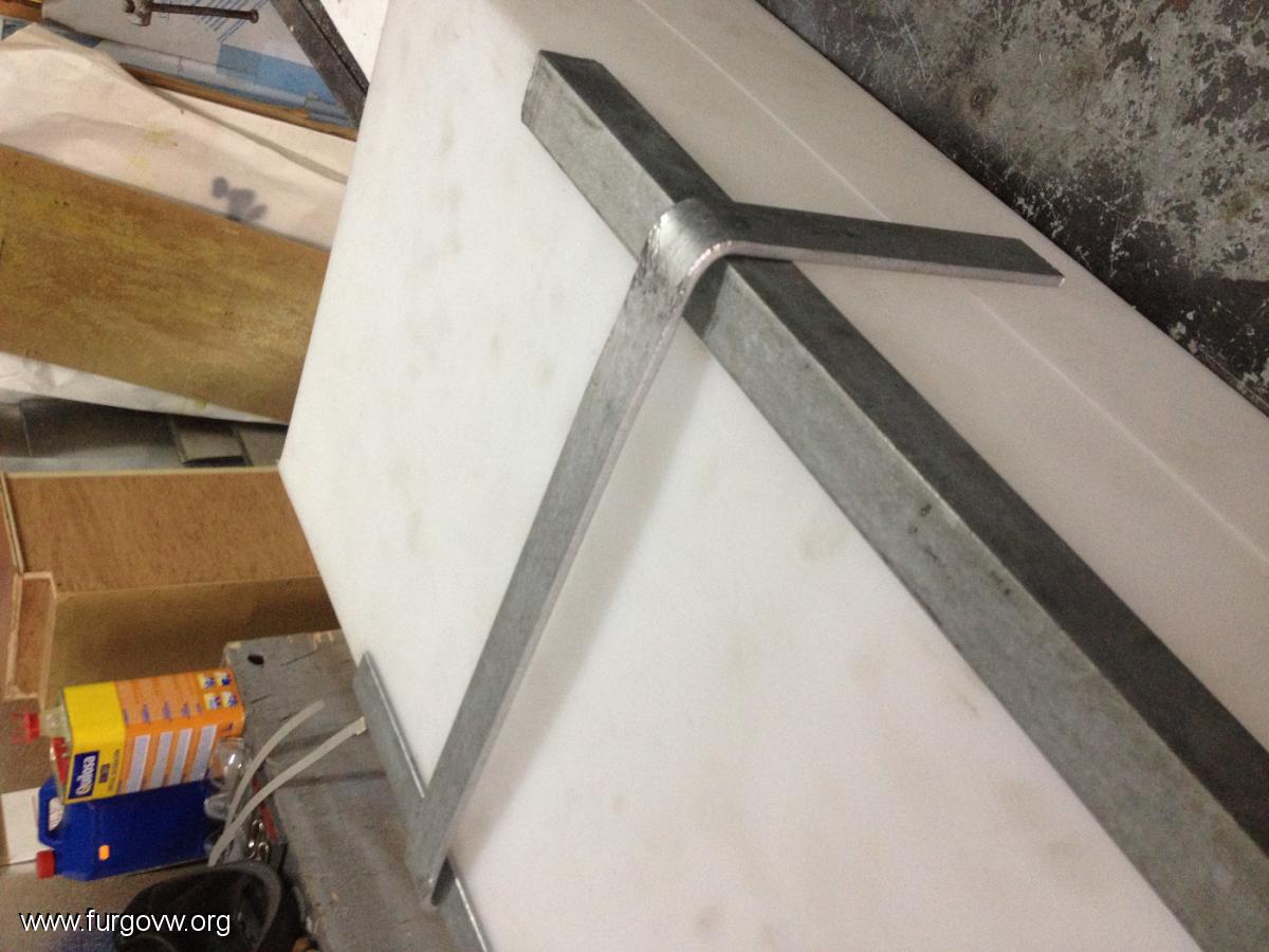

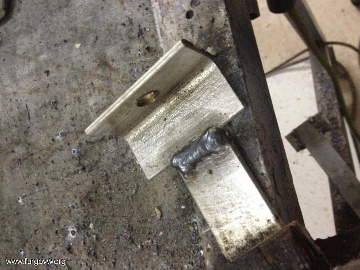

karavan

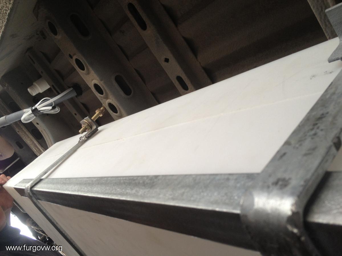

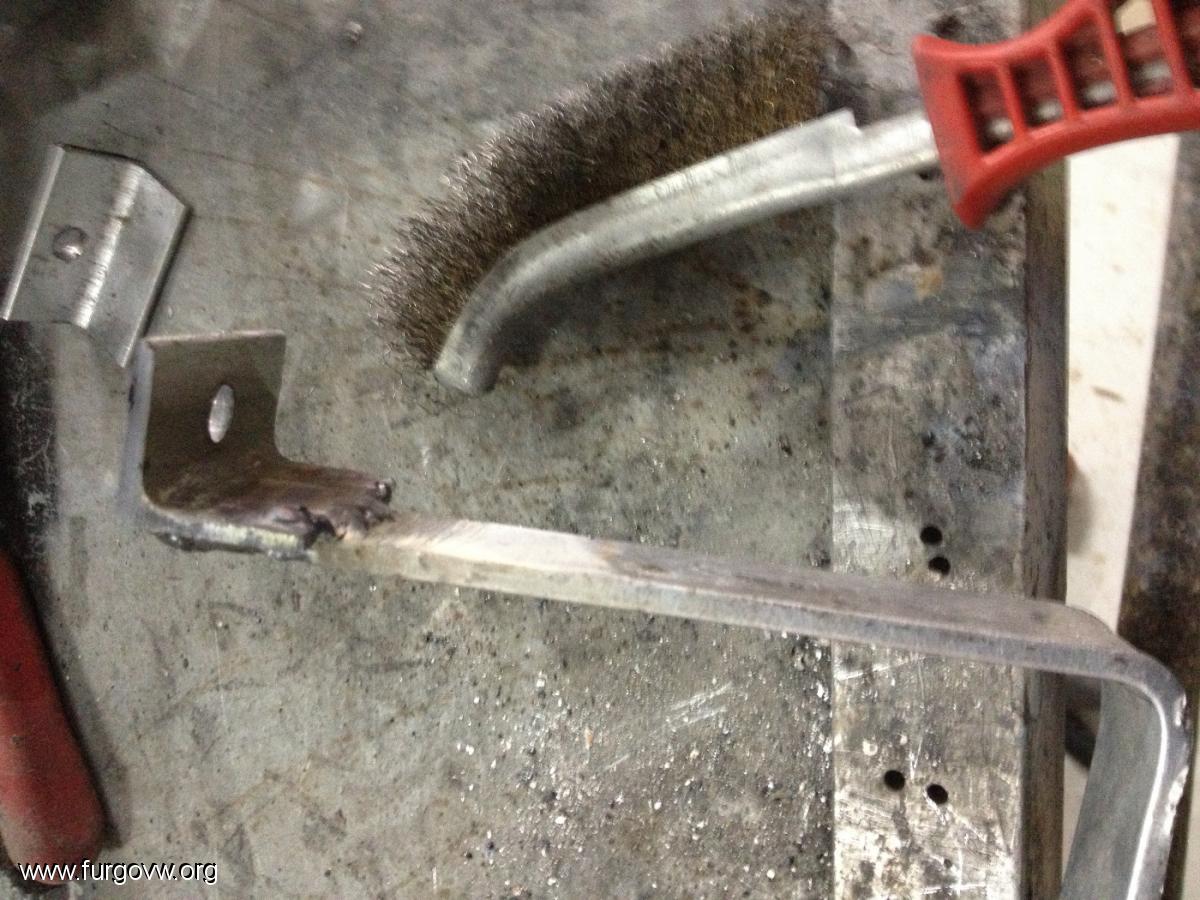

con refuerzo en el centro y sujecion mediante ganchos de acero y tuercas 8.8 segun exigencias  :roll:

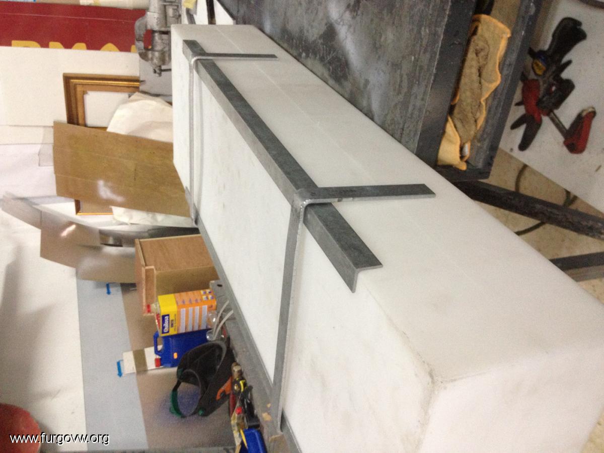

karavan

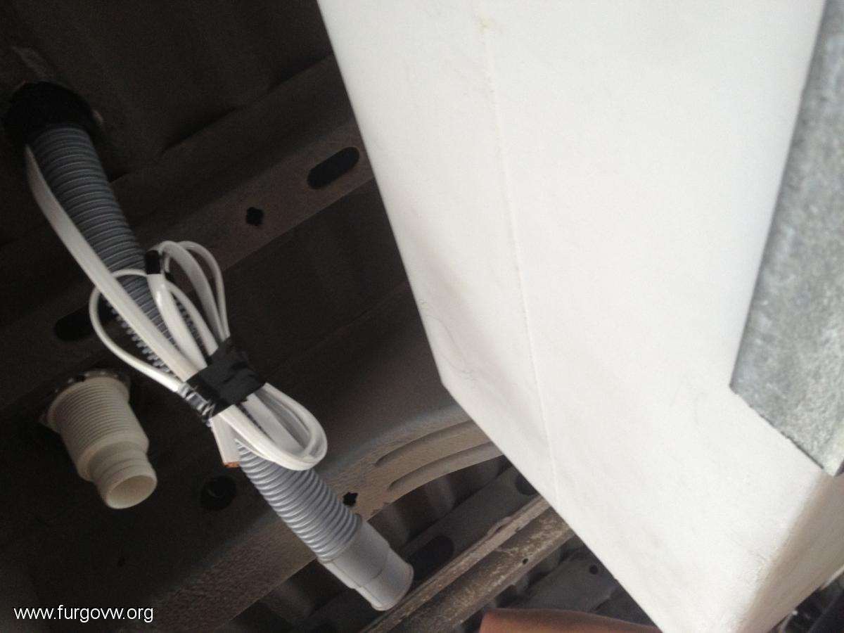

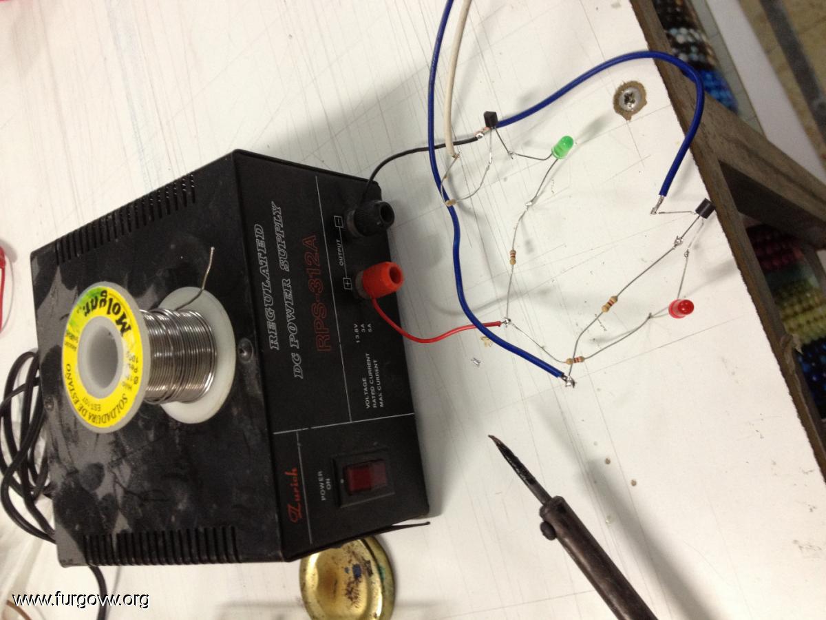

colocandolo y probando
Probando en la mesa el control del nivel para luego hacerlo en definitivo.

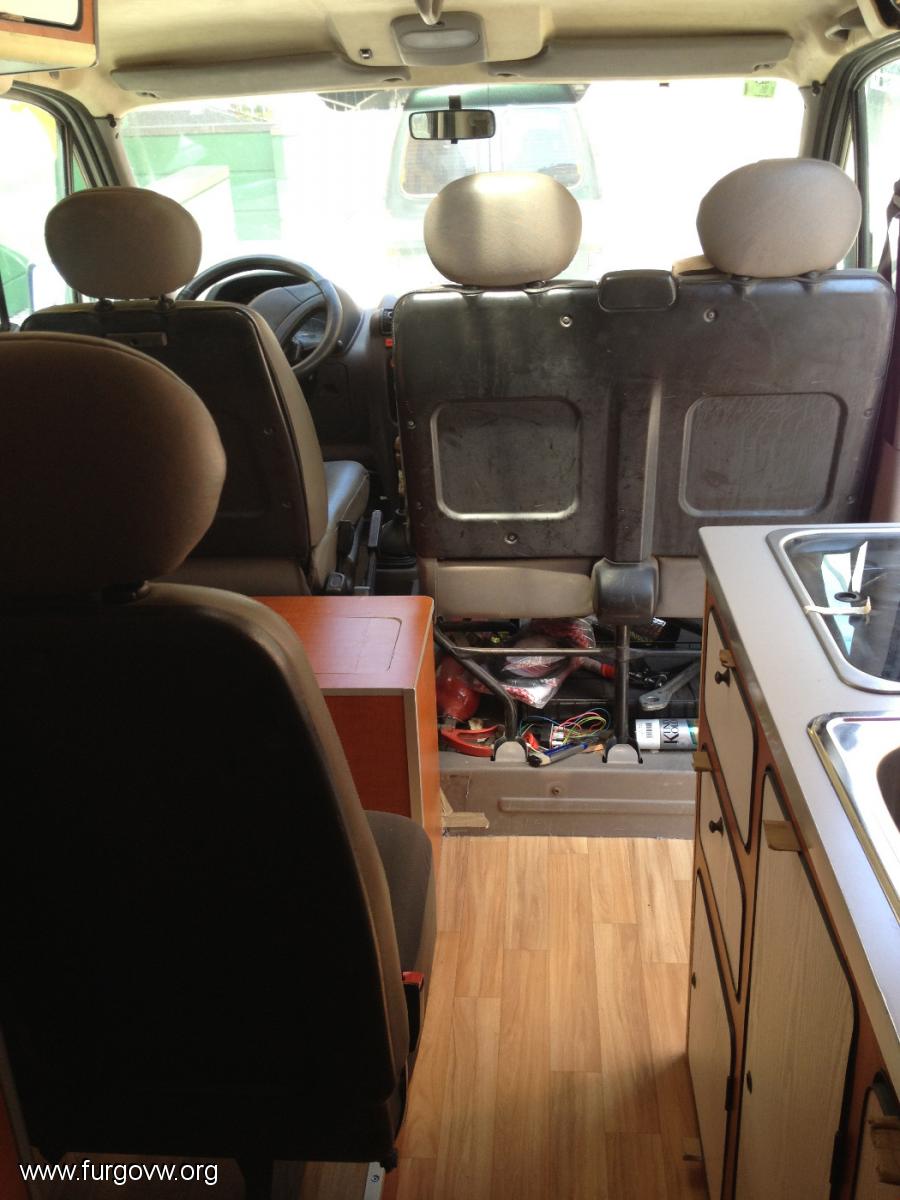

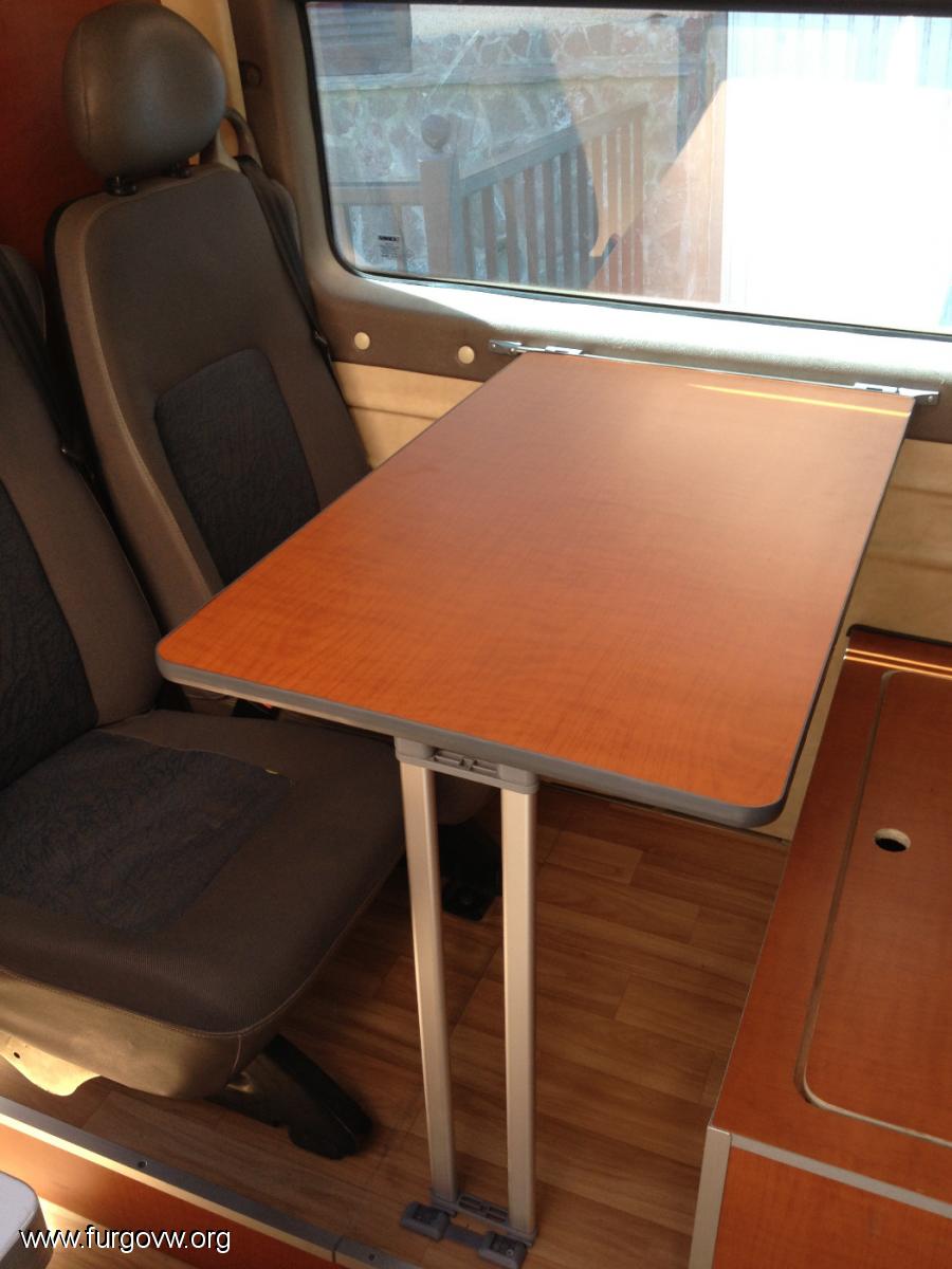

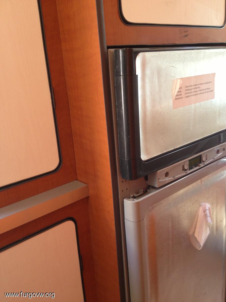

karavan

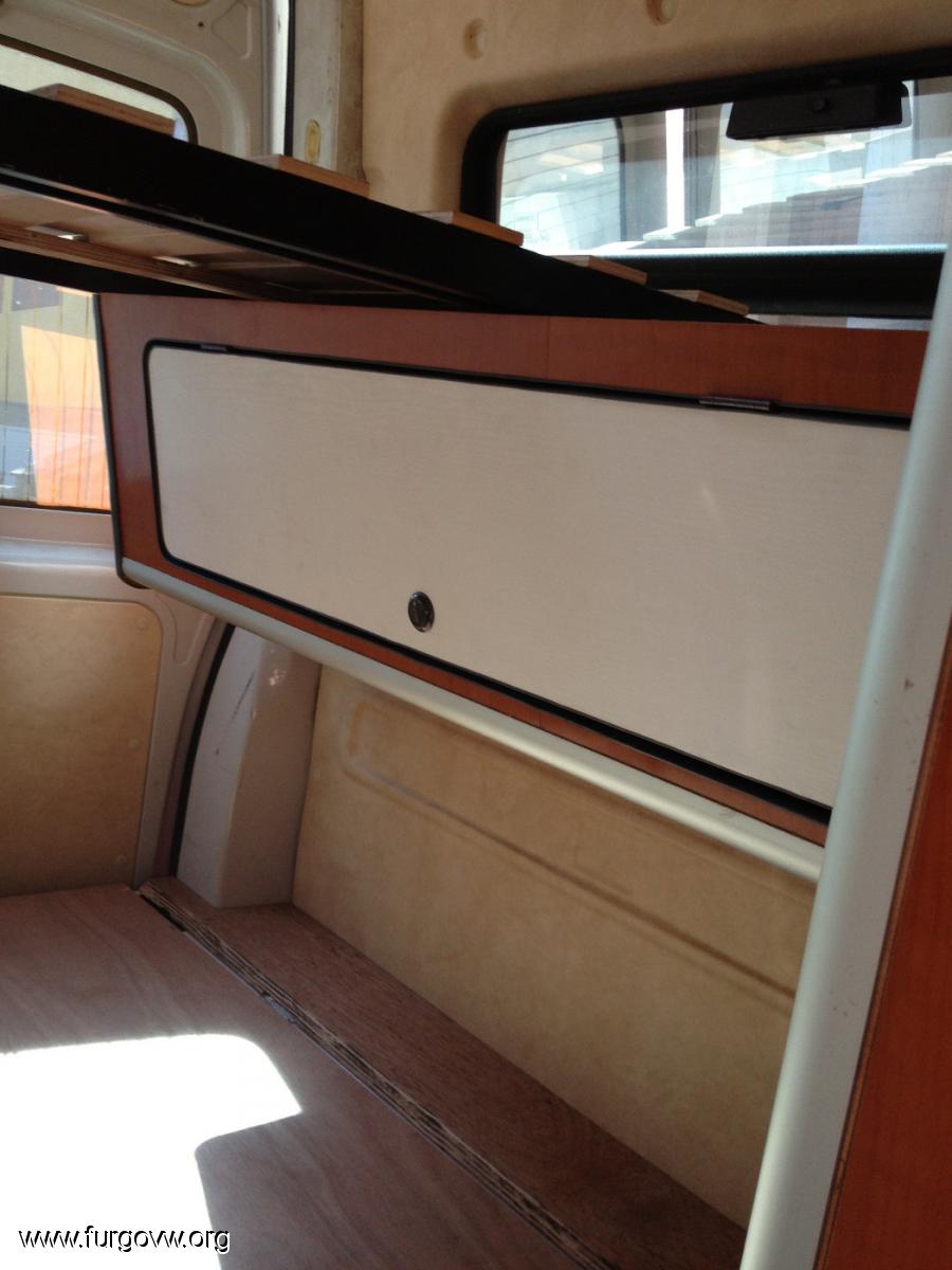

la neverita ..! 180 L. con congelador aparte  .palmas .panico
el armario entre las dos camas ..
La mesa montada

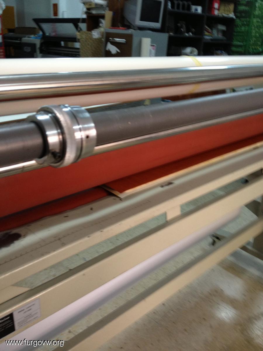

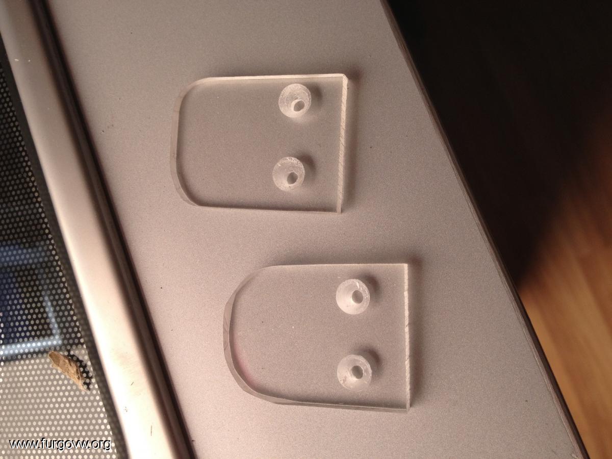

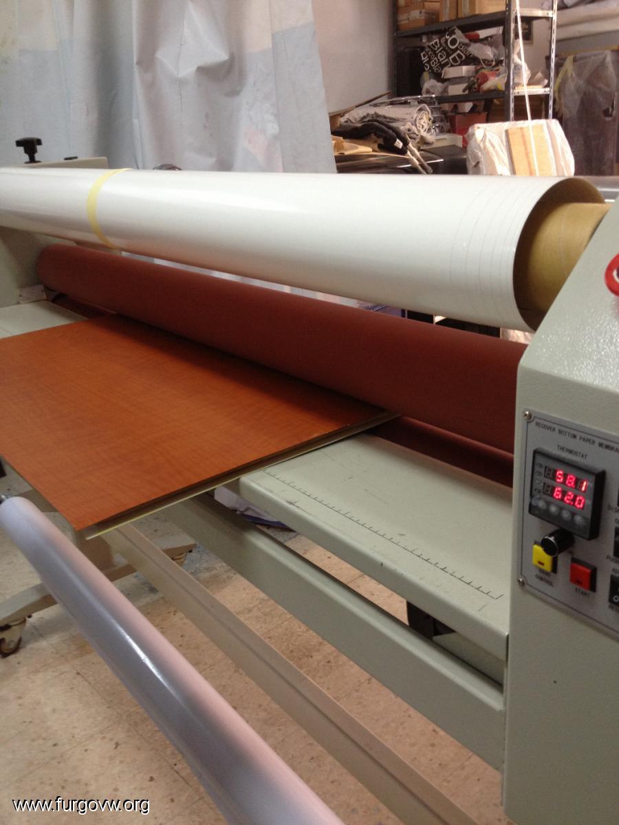

laminando las chapas de okume en nuestro taller ...
y los topes de los cierres en metacrilato 5 mm
