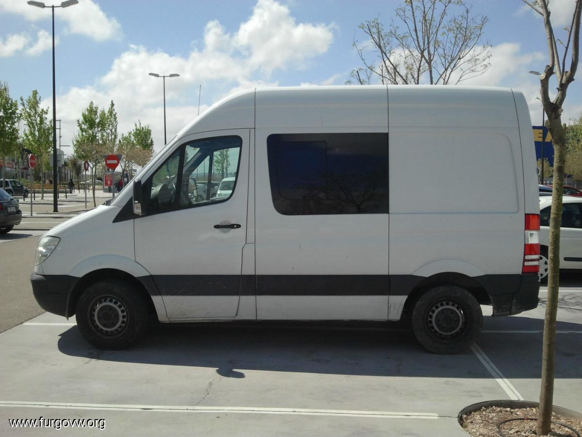

Y si cambió de furgón y buscamos una sprinter de esas de 7 metros y medio  .malabares .loco2 .meparto
.nono .nono .nono .nono
No todas las sprinter tienen 7metros y medio....
Vista esta mañana en un centro comercial de aqui... y encima de techo alto, y no es ningun montaje, me he quedao con la boca abierta, casi era mas alta que larga
.malabares .malabares .malabares .malabares
