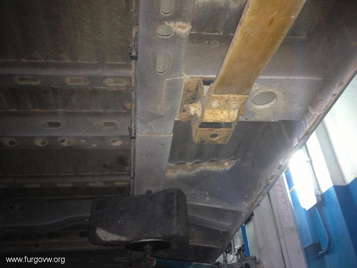

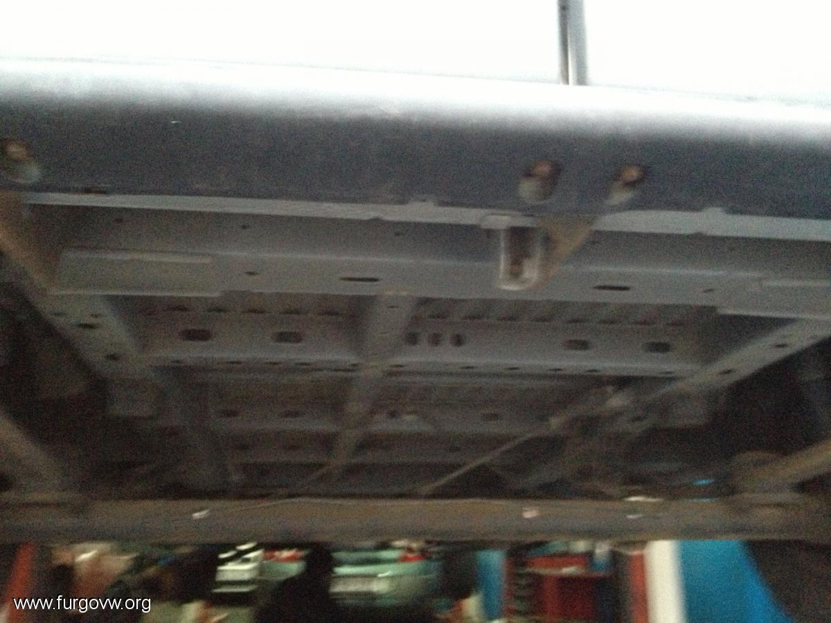

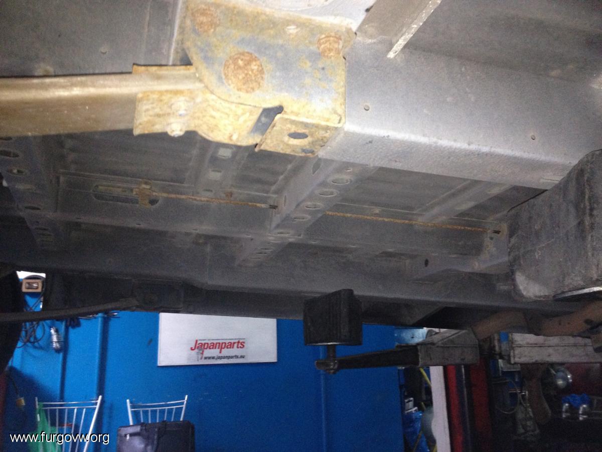

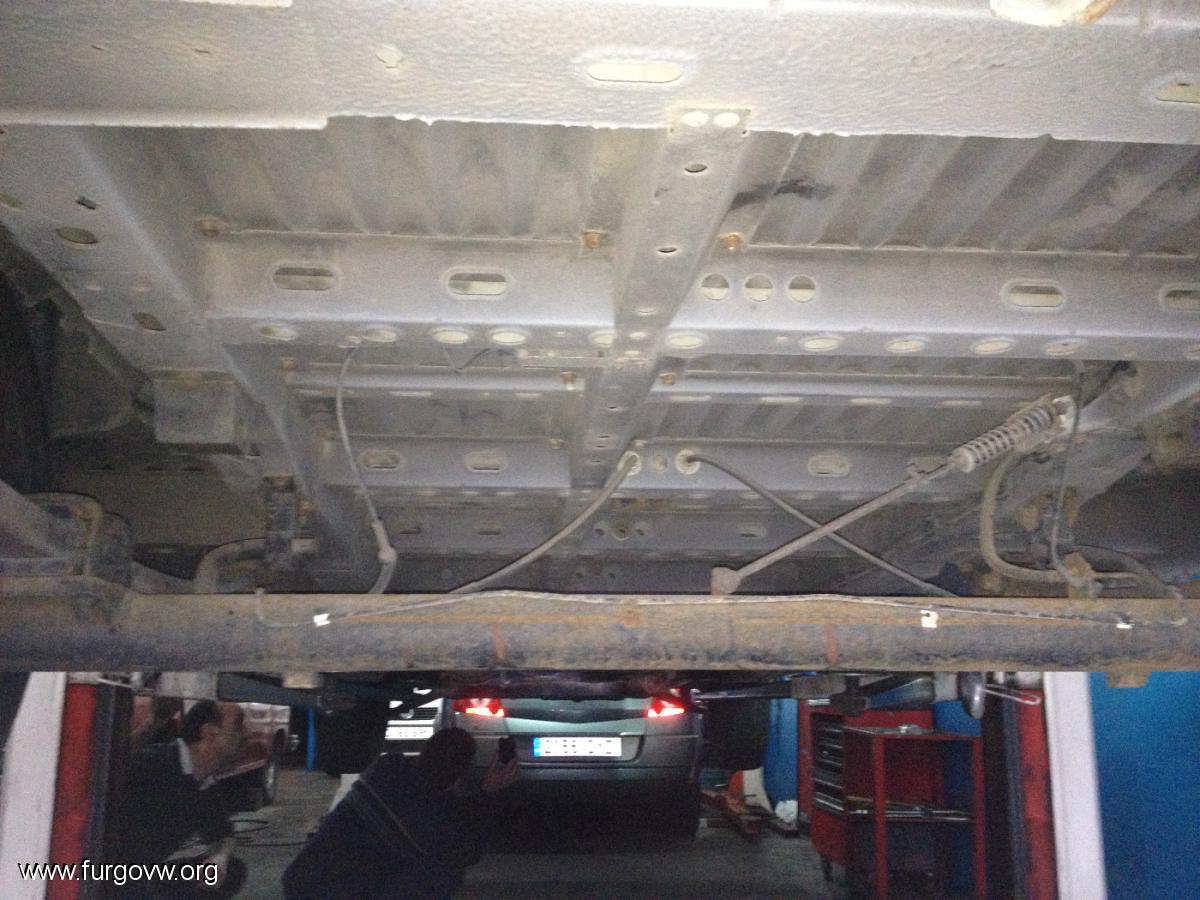

 :)Aqui van algunas fotos de los bajos que no parecen estar muy mal ...
Mucho hueco para tanques:
Hueco para la rueda de repuesto por debajo tambien
y para meter bomba y demas chismes  .panico

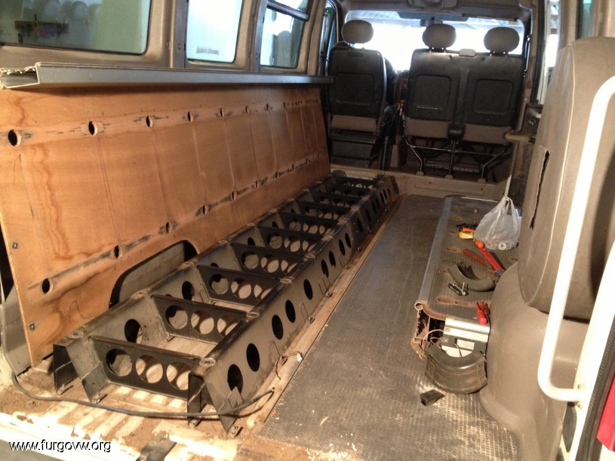

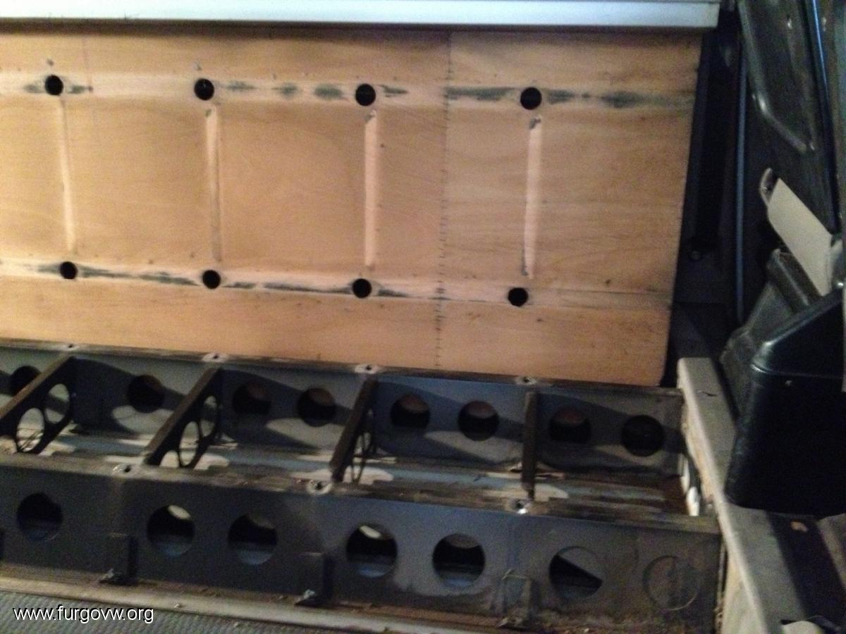

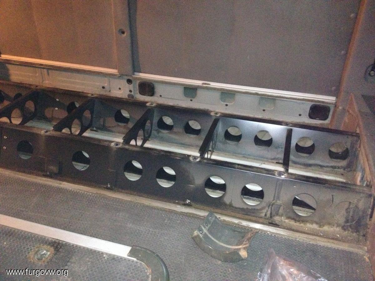

karavan
Ya quitados los sillones y el doble suelo va quedando asi :
Parecen los railes del tranvia  .loco2
Fuera doble piso

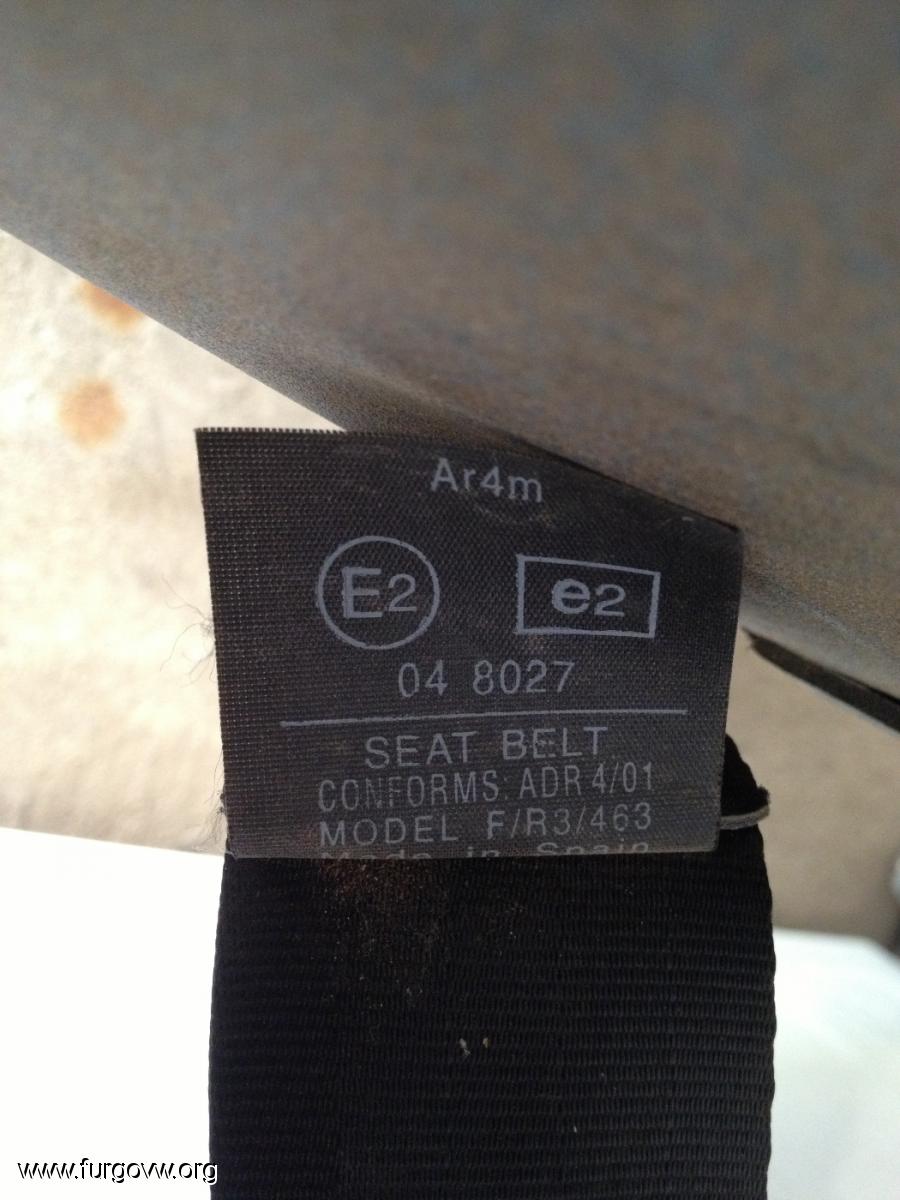

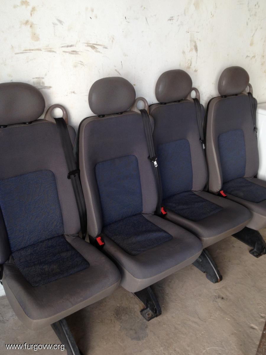

dany.harley
Esos asientos dobles con cinturones dan más de una idea para ampliar/modificar plazas  .baba
ESERO
Dale algo de comer a esa furgo que se esta quedando en los huesos. ;D
Anda que no le sobran sillones y ademas adaptables a Master-Movano-Nissan con sus cinturones y todo, no se si son especificos de Master o son de bus y también adaptables a otras marcas. :roll:
dany.harley
tienen pinta de ser de serie para ese modelo, pero dan posibilidades con imaginación  .malabares
karavan
Cita de: dany.harley en Enero 22, 2013, 15:47:34 pm
La verdad Dany que esta mañana estuve hablando con el Ingeniero y Esero estaba conmigo y me dijo que mientras sean del mismo grupo de vehiculos (NISSAN, OPEL, RENAULT) no hay problema en colocarlos detras y homologarlos pues el codigo que traen "ADR 4/01" es compartido para todas ellas; ademas solo valen para poner detras nunca delante. !
   Otra cosa es que los quieran utilizar para PEUGEOT, CITROEN, FIAT, en ese caso hay que hacer un anclaje especifico con tornilleria M8 y a unos refuerzos en los bajos de pletina 50x5mm y ya te lo homologa con un proyecto.. !

karavan
 Estos son los sillones en cuestion.. ya me van sobrando para la siguiente .. jaa jaaa;D
