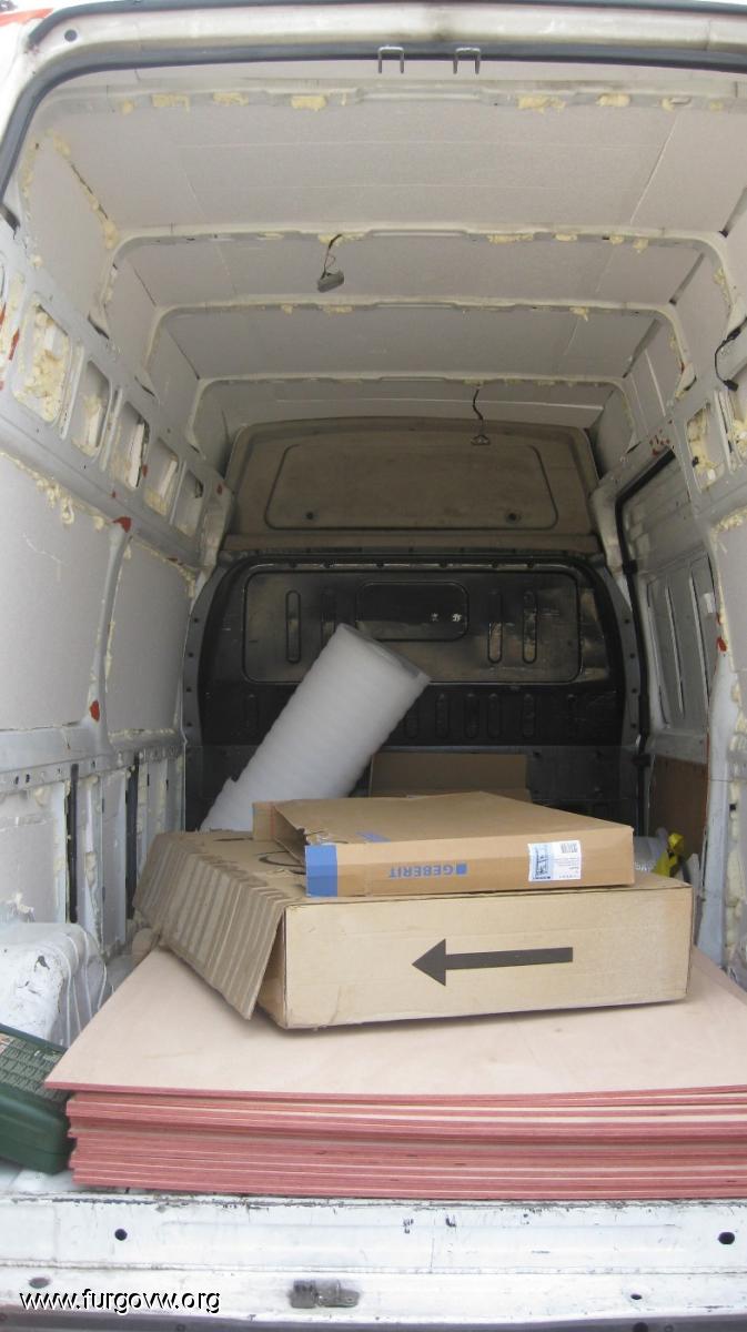

El contrachapado fenolico, que no me entra en casa  :'( :'( :'( :'(

MErci ;D! perfecto... digamos que las fotos han salido bien jajaja... si, nos sorprendió que el corcho no sacaba muchas bolitas, es el de leroy.. le hemos puesto tres capas de corcho por abajo, y ahora tocara poner multicapas reflectantes por todas partes y ponerle un poco mas de espuma poliuretano..

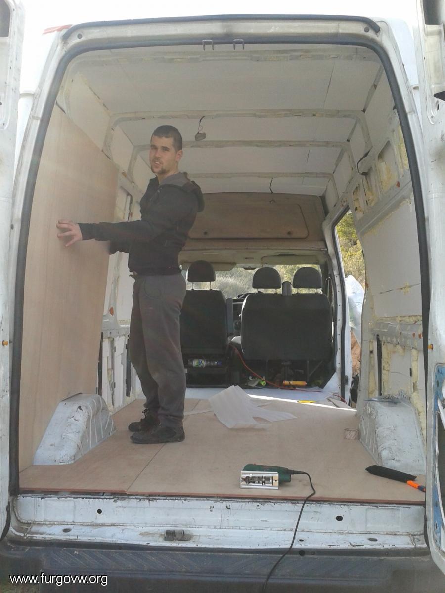

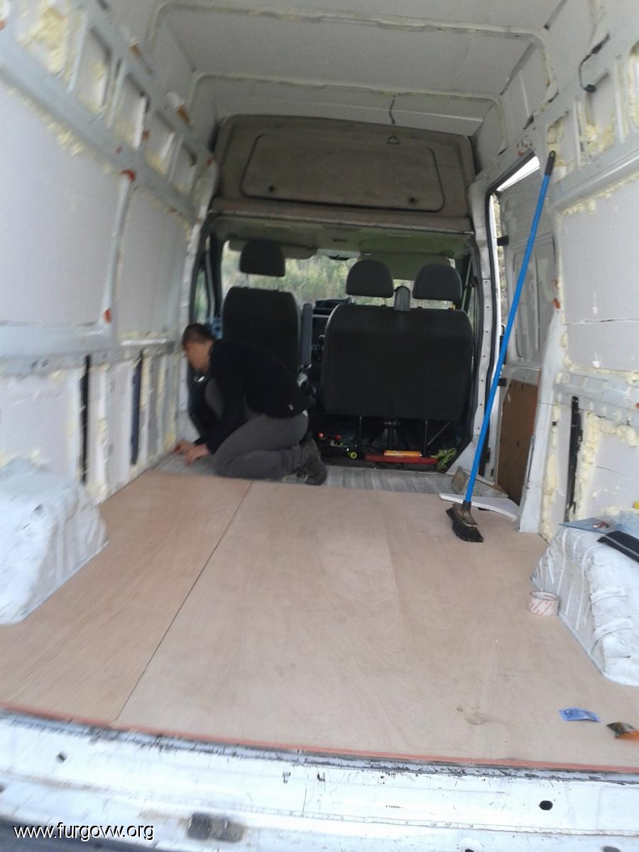

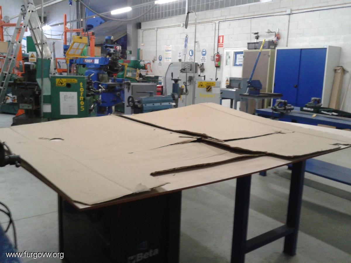

poco a poco avanzamos  :)
suelo, no ha quedado perfecto, pero para no saber ni como se encendía la caladora...
PROBLEMA pillamos toda la madera de 1 cm.... como irá para los muebles? Supongo que muy mal... hemos pensado en hacerles esqueletos con listones de pino...

hombre todo depende de la longitud de los muebles las valdas y demas ya saves que las valdas atornilladas contra los laterales le da bastante robustez pero aun asi me parece un poco inestable

ya... puf.. pues los muebles van hasta el techo (1,75) vamos que se puede doblar/partir por la mitad....
Y la cama... creo que voy a hacerla con  palos de hierro
