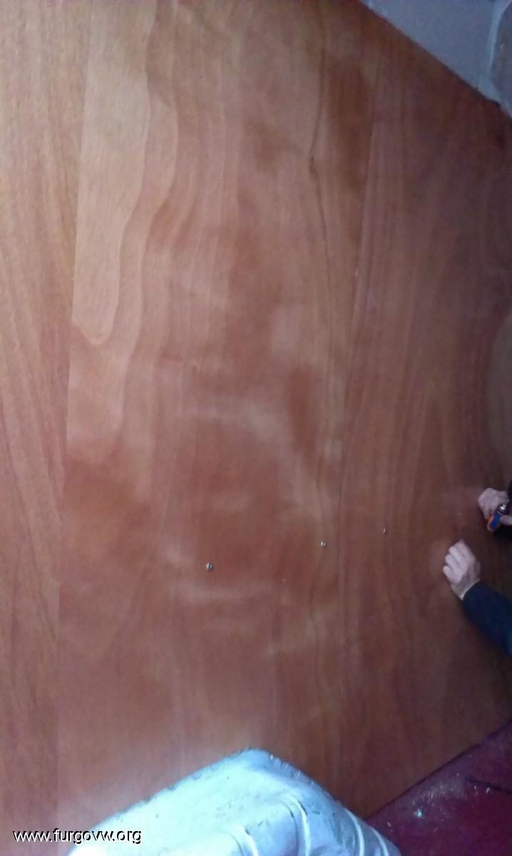

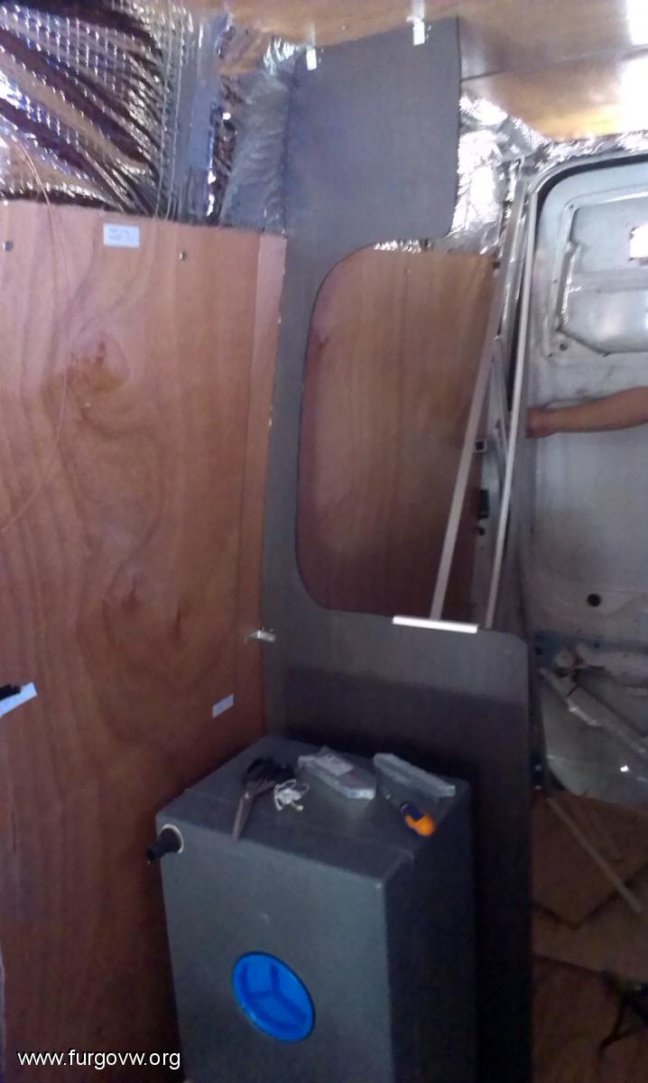

un poco de progreso.,  .panico

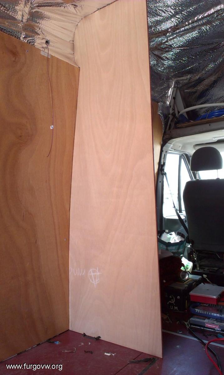

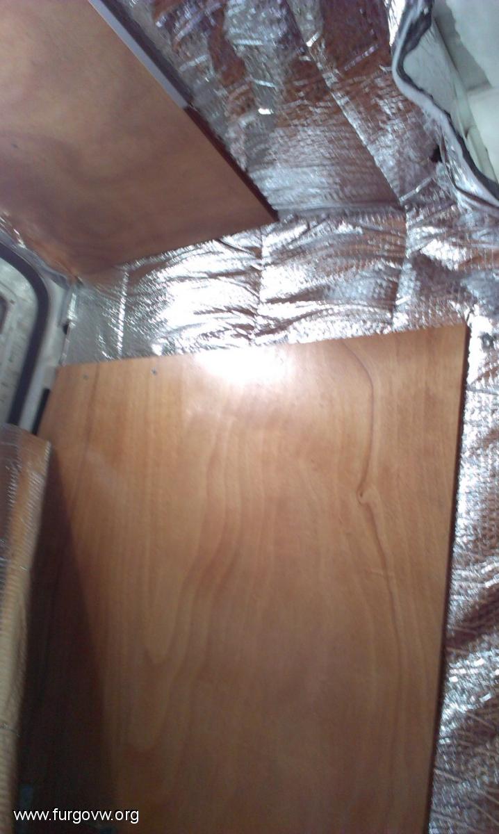

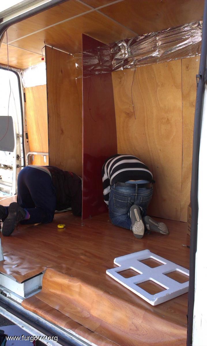

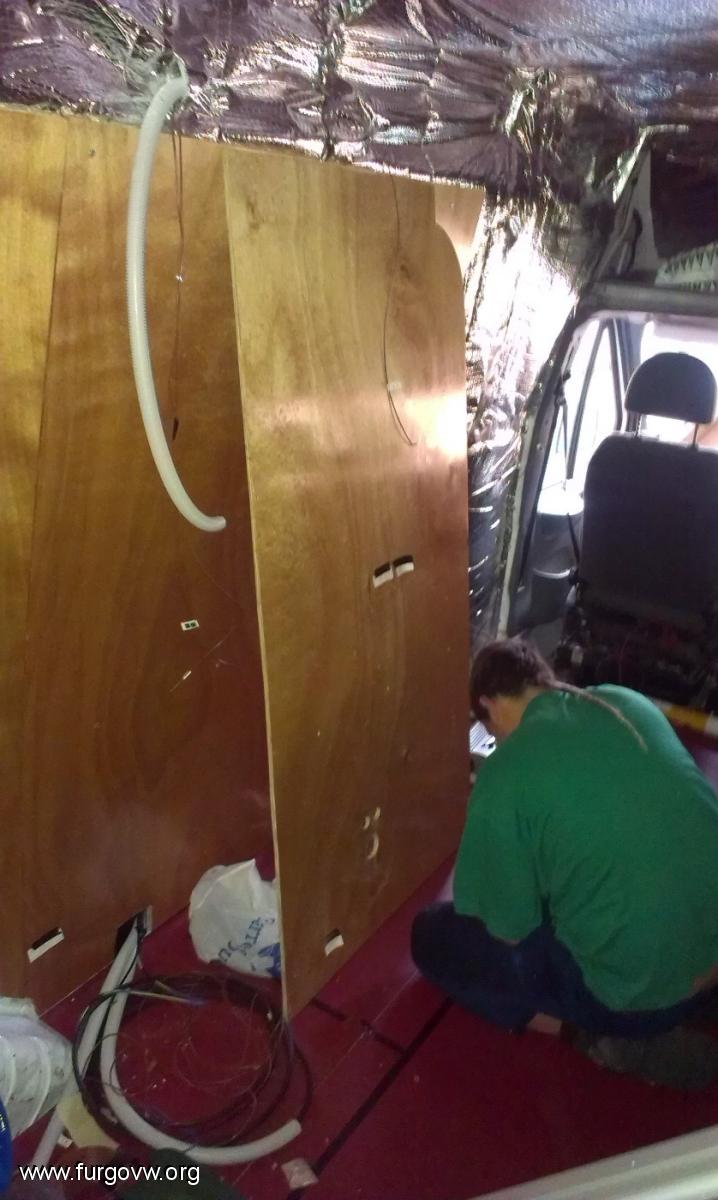

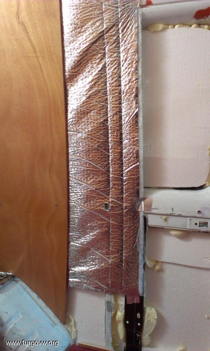

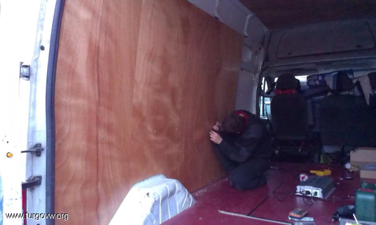

La pared
el color se ha oscurecido mucho, y eso que era barniz incoloro!! .lengua2 .lengua2

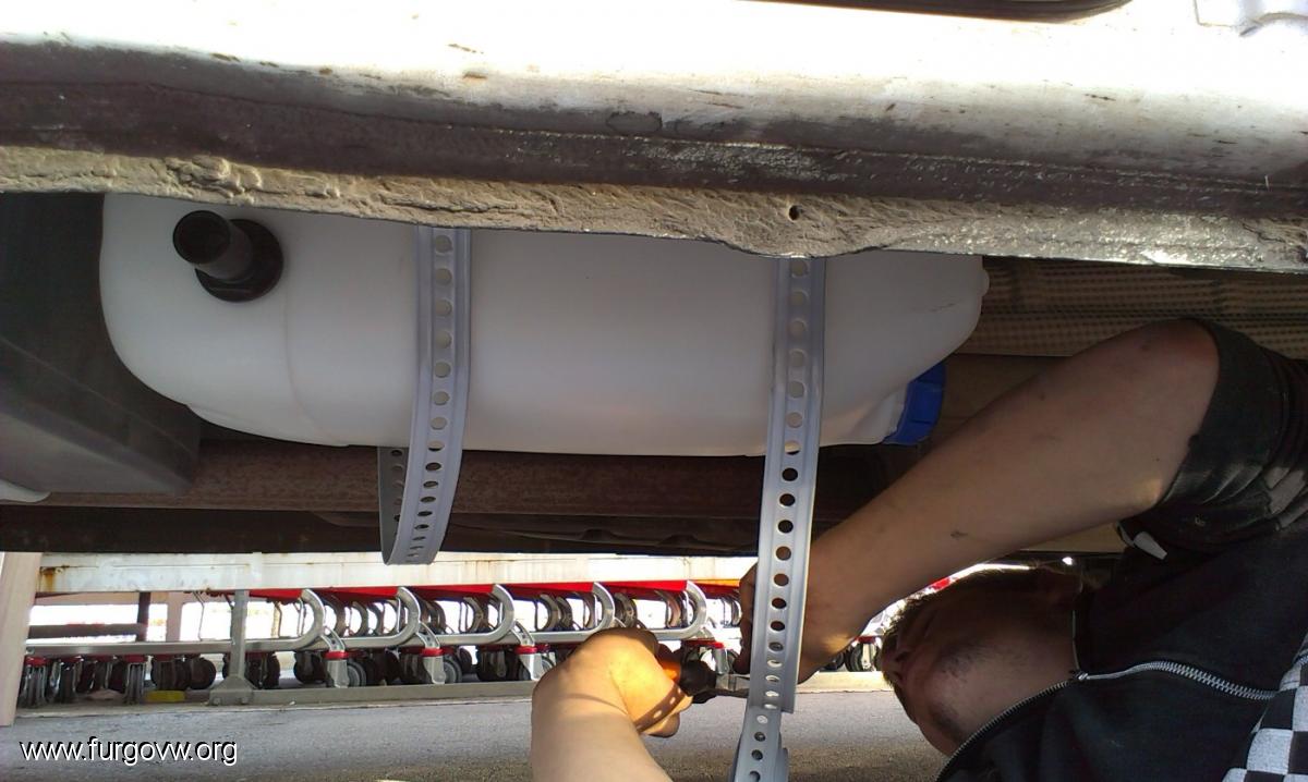

deposito de limpia

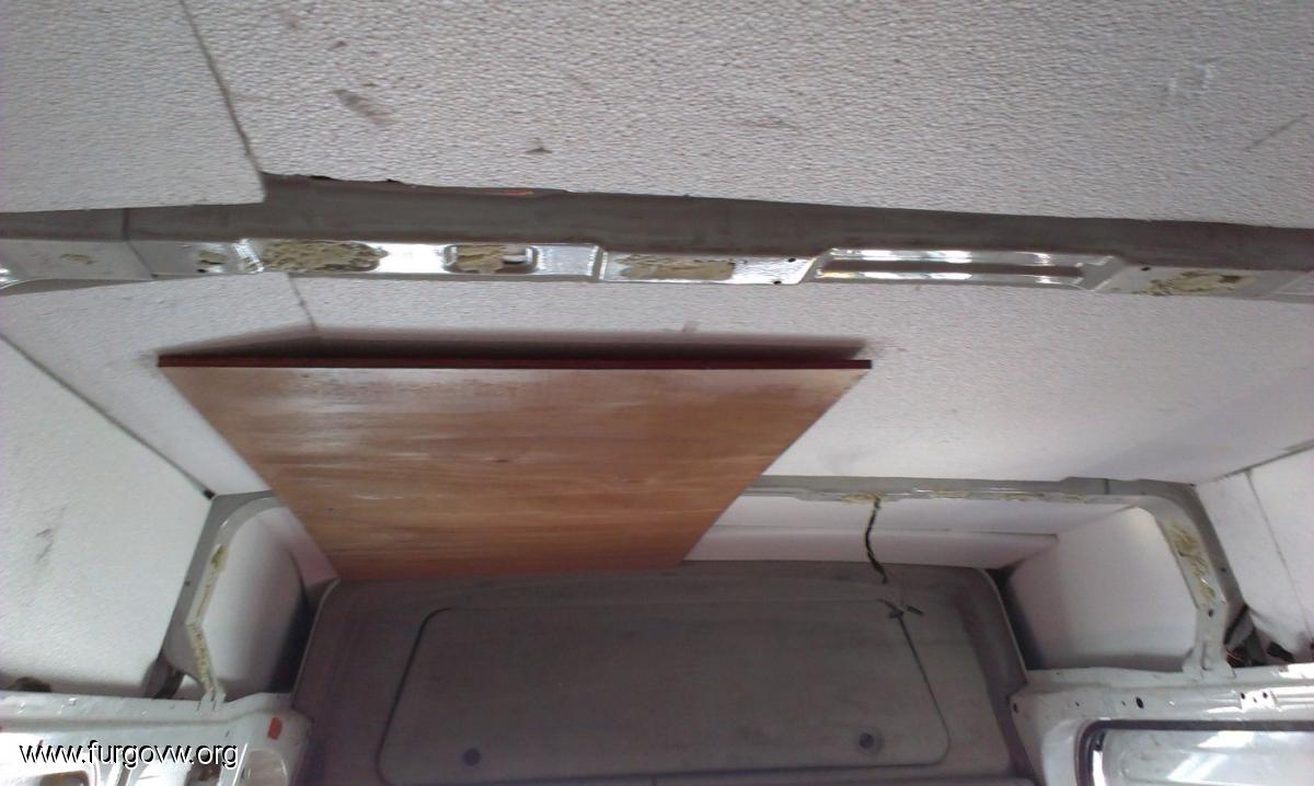

detalle aislamiento 13 capas

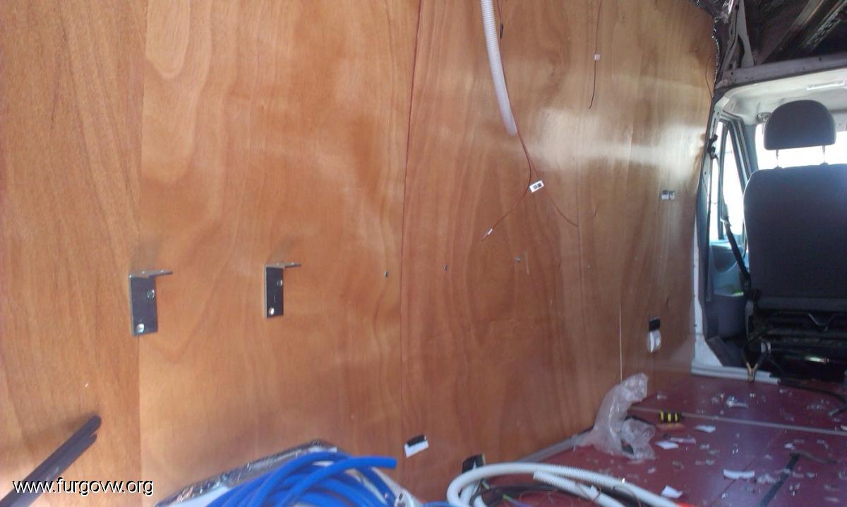

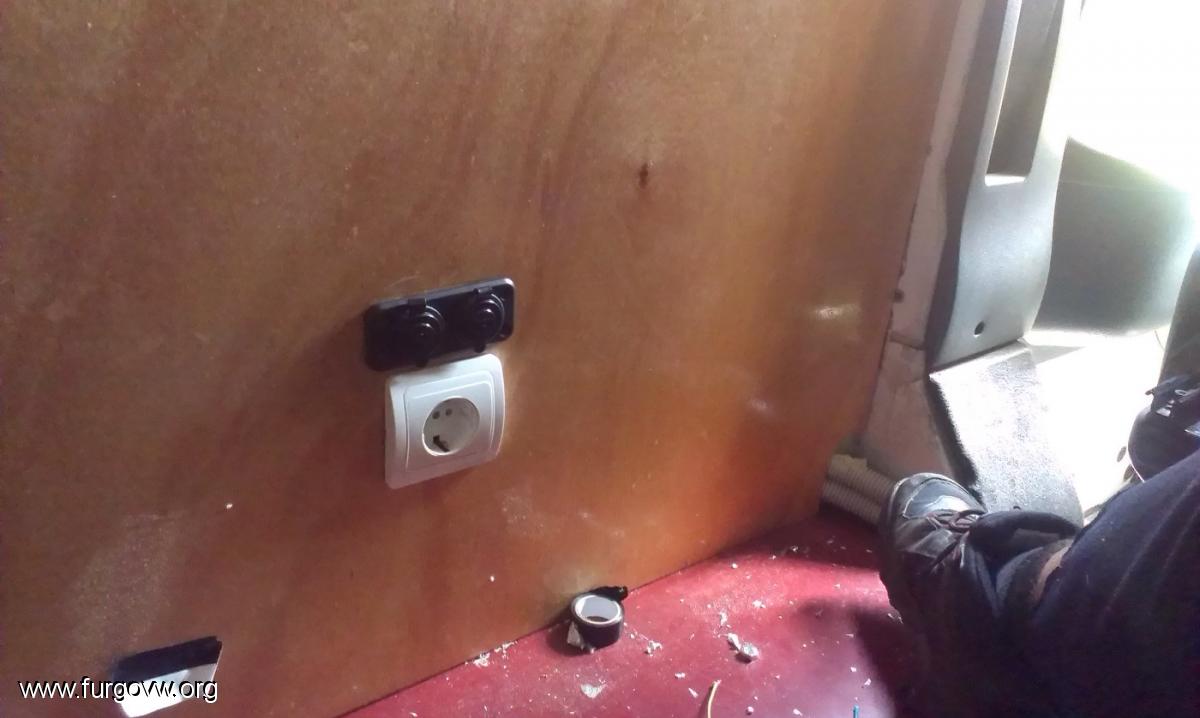

Los primeros enchufes, que ilu  :'( :'(

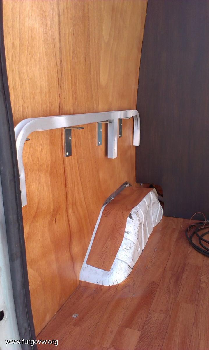

Soportes cama
cama a cachos

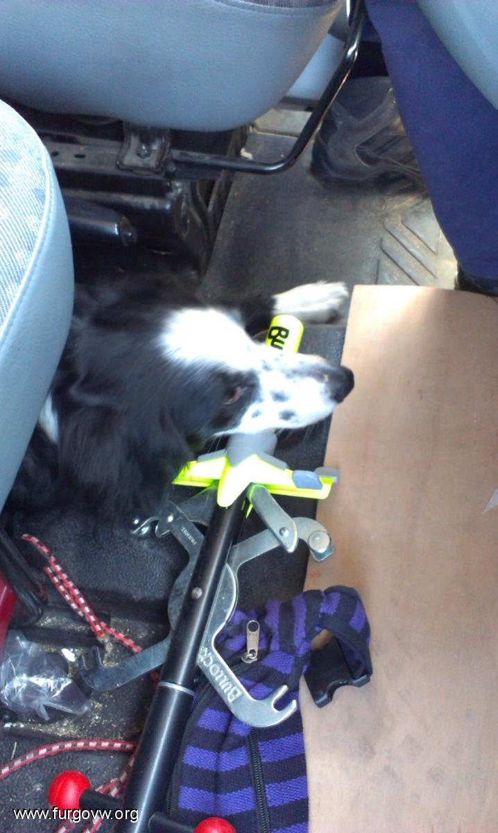

Mi perro, que no entiende que él tiene que ir atrás  .nono

Deposito sucias
armario
cama

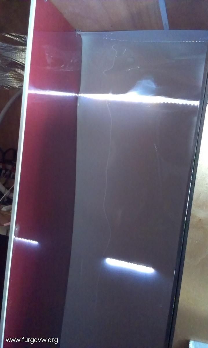

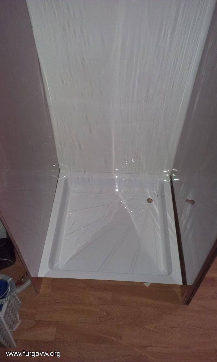

ducha con leds, no nos quedo como queríamos  :'( en fin.
