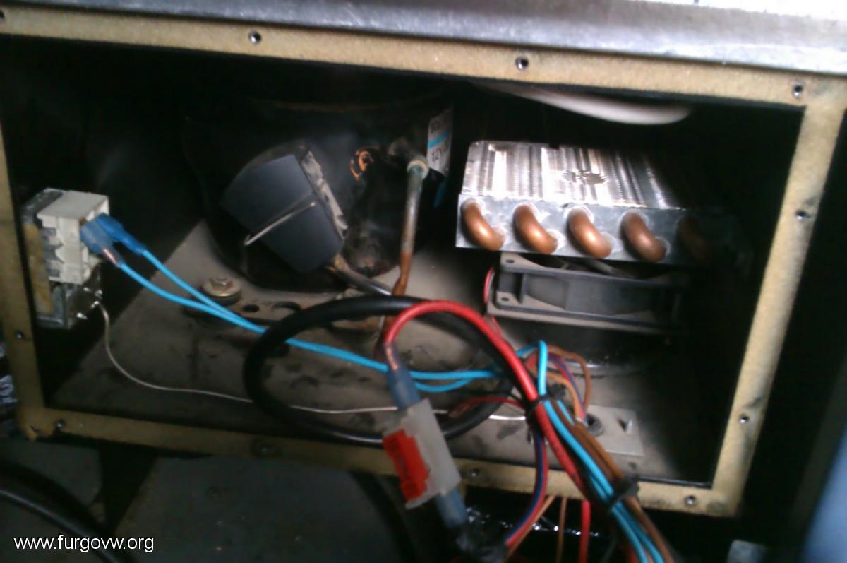

Hola tengo un problema con la nevera de una cali t4 esta montada en una trafic no tiene centralita de control en la parte delantera solo 1 interruptor in if y una rosca en un lateral que parece ser un potenciometro , pieso que no es original, nolo se
Mi problema es que arranca enfria pero se para a los 5 minutos, a los 15 minutos vueklve a funcionar pero se vueklve a apagar, no hace nigun pitido, no se si lo hace la centralita de VW o la propia nevera.
Q os parece
cukiyo25
pipeline
la bateria auxiliar marca 13,08 o 13, 4 .
Creo que con esos valores esta cargada no??
Sabes si el aparatito de la izquierda y las conexiones son asi de serie o estan cambiadas a falta de la centeralita de control de nevera , agua y calefa de la VW original??
cukiyo25
en principio esta todo bien conectado, gira la ruleta al máximo y comprueba a ver, si sigue pasando lo mismo, puedes tener la ruleta mal ( termostato )
o el modulo de control mal ( la caja negra con todas las conexiones)
pipeline
Perdona por las preguntas pero , como podría comprobar el termostato o el mando de control , antes de comprar repuestos .
Hay algún sistema o comprobación ,
cukiyo25
los cables ke están e termostato, los 2 azules, puentealos, la nevera deberia de arrancar y no parara nunca, si esto pasa, durante 2 o 3 horas, es ke el termostato esta mal.
si se para, o tienes mal la batería auxiliar y se esta apagando por falta de voltaje o tienes mal el modulo de control, la única manera de saber si el modulo de control esta mal, es probando con otro modulo de control .
