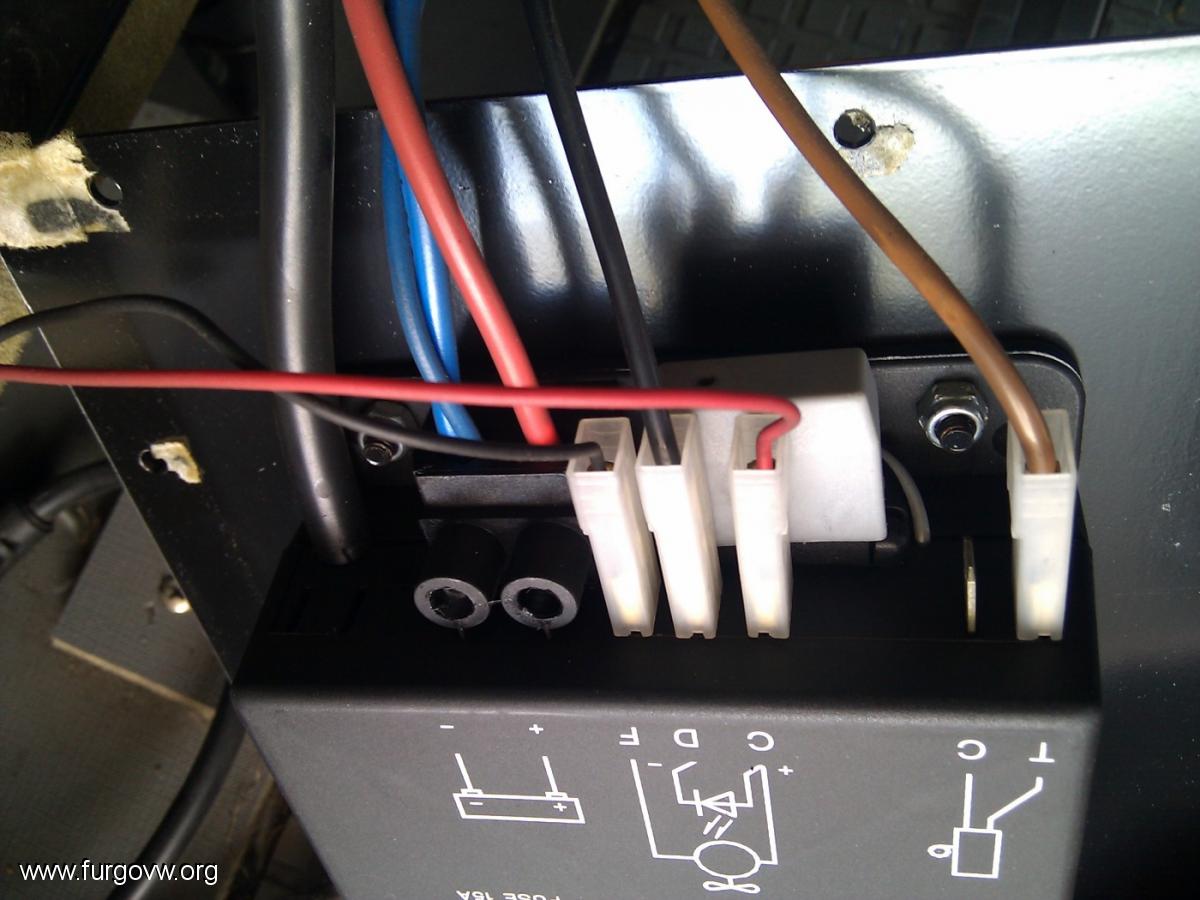

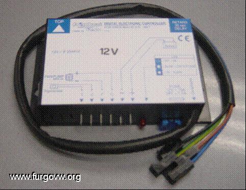

Tengo una California T4 Coach TDI 2.5 del año 96. La nevera (es la original de Electrolux que ponía Westfalia) dejó de funcionar hace un par de semanas; se para después de funcionar varias horas.  He echo el brico de poner la chapa separadora de los tubos de entrada y salida, y he cambiado los filtros pero sigue igual. Cuando funciona enfria perfectamente por lo que el siguiente paso que voy a dar es cambiar el módulo de control Danfoss (modelo 102N3035) por el de Frigoboat que comercializa Acastimar (lo de añadir un segundo ventilador que ha hecho alguno otro forero lo dejaré para más adelante).
Tengo una duda que necesito resolver y que el técnico de Acastimar no me puede aclarar pues está de vacaciones. Se trata de lo siguiente. Las conexiones del módulo Danfoss actuales son las siguientes y no coinciden exactamente con las del módulo Frigoboat:
De izquierda a derecha:
Termostato conexión "T": cable marrón (supongo que irá a termostato pero no se puede ver)
Termostato conexión "C": sin cable
Ventilador conexión "C+": cable rojo fino que va al ventilador
Ventilador conexión "D": cable negro grueso (supongo que irá a la centralita pero no se puede ver)
Ventilador conexión "F-": cable negro fino que va al ventilador
Batería +: cable rojo grueso
Batería -: cable azul grueso y cable azul fino (este ultimo va una chapa de masa)
Tengo claro que los 2 cables gordos de la batería van a los correspondientes del frigoboat y que los dos del ventilador van también a los correspondientes del Frigoboat. Pero:
¿Qué pasa con el "D" del Danfoss?. Parece que es para dar la señal de fallo en la centralita (el parpadeo del icono de la nevera). Como en el Frigoboat no hay esa conexión pero sí el LED de fallo entiendo que si no lo dejo conectado necesitaré ir a ver si está encendido el led en caso de fallo (lo cual tampoco es el fin del mundo pero si alguien ha hecho una ñapa para mantener el aviso en la centralita estaría bien aplicarla aquí).
Por otro lado, en el Danfoss solo está conectado un cable del termostato. ¿No es esto un poco raro?¿Puedo hacer lo mismo en el Frigoboat o hay que hacer algún "apaño" para que funcione?
Mañana jueves me llega el módulo Frigoboat por lo que agradecería cualquier consejo sobre el tema.

Yo tuve la misma duda, pero miré este post, y conecté igual que en las fotos del principio.. funciona ahora perfecta.
Saludos y gracias al jefe de éste brico.   .ereselmejor

Bueno, el jueves pasado me llegó el frigoboat. NI que decir tiene que tarde menos de 2 h en colocarlo y para hacerle el primer test nos fuimos de fin de semana. En 60 h ha funcionado perfectamente con un calor exterior de 30 grados que hemos tenido en Asturias.

Muchas gracias por los posts insertados, mi amigo Alejandro y su compañera Isabel ya van a disfrutar de la nevera de su T4 sin tantos patrones ni enigmas. Era la centralita que no funcionaba bien y ahora con la de Frigoboat, nada más conectar la, arrancó y sin problemas.
