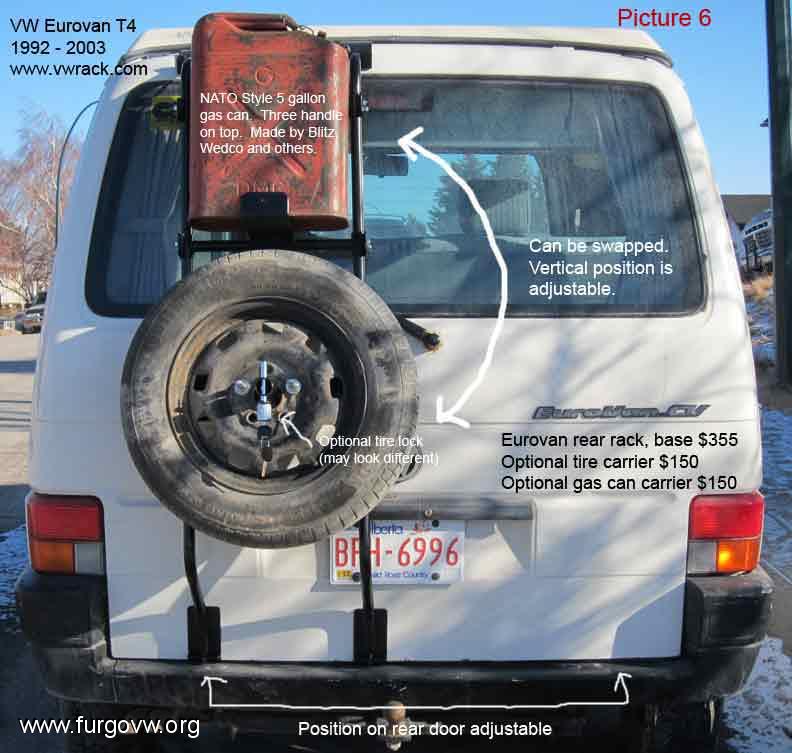

Bigotes, cojete la foto 6 de la página. Y búscate un herrero por tu zona yo creo que se puede conseguir alguién que lo haga, yo me estoy moviendo por aquí haber que consigo, ya te diré. El precio del Canadiense está muy bién, pero sopla 200euros el transporte.
Saludo.
Bueno Marcus...como llevas el tema del soporte?...yo se lo he llevado a unos herreros de aquí (Huesca), que me hicieron trabajos cuando la reforma de mi casa, y te puedo asegurar que en aquella ocasión ví como trabajaban y eran muyyyyyy finos en ese ámbito....
Me han comentado, que no debería haber ningún problema en clonar el sistema, y que le van a dar una vuelta al tema....además me han dicho que se meterán en la WEB que aparece en las fotos, ya que la duda la tienen en el enganche al portón, pero que a simple vista no parece complicado....la verdad es que es gente bastante maja....
De lo que andan bastante pez, es del tema de las homologaciones....me han comentado que ellos han hecho ciertas estructuras para otros trabajos que posteriormente han tenido que sacar el marcado CE....vamos que lo que me han comentado es que "pagando" todo es homologable.....lo típico....y esta es mi duda....
Según lo puesto por Abra...un portabicis no es necesario que sea homologado para pasar la ITV, y que aparezca en la cartulina del vehículo, ya que entindo que es un elemento desmontable...peeero, entiendo que dicho portabicis debería por si solo tener un marcado CE...puede existir algún problema con tráfico si mi elemento instalado no tiene ese marcado CE????

Me han pasado presupuesto. 350 más IVA sin pintar, sólo con una mano de antióxido, con los acoples para la rueda y el jerry. Si consigues mejor precio dime, me interesa. Pintando te pones en 450/500 que son 100 menos que el del Canadá y con la incertidumbre de saber como va a quedar.
Yo no me perocuparía por la homologación, a malas lo quitas y hasta la próxima.

Por el tema de la homologación, no me preocupan los de la ITV...está claro que con ellos desmonto y riau....pero con los hombres de verde, es mas complicado.....
Imagino que tú no tienes ese problema, ya que este elemento no sobresale por detrás mas allá que el portaruedas original, pero yo no tengo portaruedas, por lo que todo lo que sobresalga de la linea de la bola de remolque (la bola si la tengo homologada) se toma como carga, lo que implica que no puede superar un 15% (carga indivisible)la longitud y que debe llevar las famosas v-20 si el elemento ocupa toda la parte trasera, etc.....ya que la idea que tenía en mente es unificar tu modelo+la bandeja abatible para poner una-dos bicis....
Vamos que no lo veo claro, pero tanteando estamos...

Si el portaXXX no va fijo, o sea no va atornillado a la carrocería y es facilmente desmontable y está diseñado con esa función no hay que homologarlo pero como carga extra proyectado más allá de la planta del vehículo Se exige placa V-20, luce de posición roja en caso de transito de noche y luces y/o matricula adiccionales en el caso de que estas queden ocultas con el portaXXXX.
http://www.furgovw.org/index.php?topic=247002.110
http://www.furgovw.org/index.php?topic=240580.50
http://www.furgovw.org/index.php?topic=233516.105
Se me ocurre una duda...si es para una rueda y la rueda es equipamento obligatorio el portaXXXX, al llevar la rueda no es transporte ocasional si no que es constante por lo que "pierde" el caracter de desmontable/"elemento no fijo".
Rizando el rizo... si es legal sustituír la rueda original por un kit antipinchazos pues "convertir" en el obligatorio el kit y a la rueda un extra ocasional.

Joeeeee, vaya lío, pero creo que la premisa que has indicado es erronea....efectivamente llevar la rueda de repuesto es el elemento obligatorio, pero su modo de transporte es indiferente...siempre que dicho transporte sea legal....eso no hace que el soporte pase a ser obligatorio, o se transforme de ocasional a definitivo, ya que si así fuese, siempre podrías decir que su lugar es el maletero, y que OCASIONALMENTE la pones en ese punto a modo de carga.....
Marcus pásame ese número por privado, ya que quiero tantear el tema con el soporte de campmajo....
"A consideración del agente"....
que haces con la rueda si desmontas ese elemento desmontable, no fijo y que por lo tanto no necesita de homologación???
Si lo llevas siempre con la rueda (obligatoria) deja de tener la virtud de ser desmontable solo para no tener que homologarlo...
+gvr
Al final....al ser carga se precisa la V-20, lo de la luz de posición nocturna no creo que se metan y lo de las luces y matricula con no taparlos...Pero ir sin placa y sin tener homologado (cambio de medidas...) me parece que es lío asegurado.
Todo esto lo digo para que vos hagais a la idea de la necesidad de la V-20...
