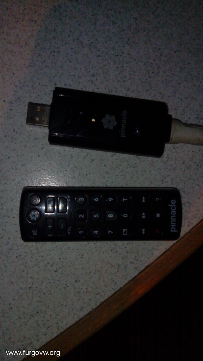

Compañeros lo de la capturadora es parecido a un usb q cnectas al portátil y tiene tambien anten
Es para ver la tele en el portátil y se ve muy bien.

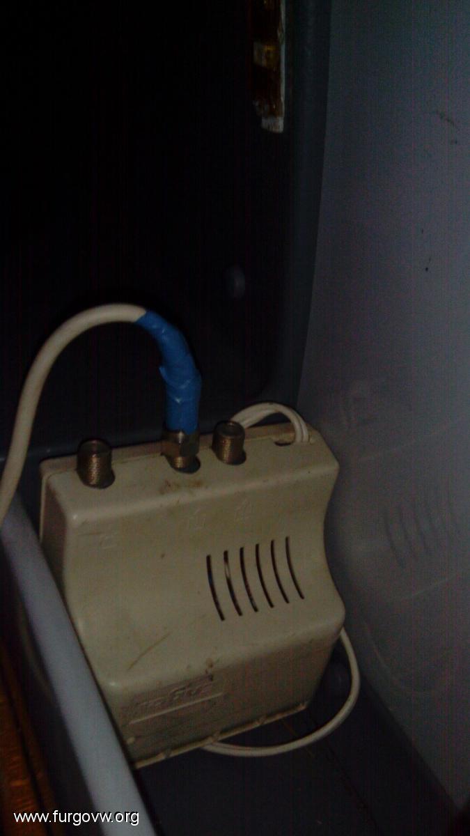

A la capturadora le tengo puesta un amplificador de señal para la antena y va de lujo, tambien vale para las TV. Pondre foto del brico pronto, saludos

Aqui tienes la foto del Usb con el mando
Y aqui el amplificador que va a 12v con su interruptor, la corriente la cogi justo hay quitando el plastico de encila de la cortina, si alguien lo necesita le dare mas detalles.
Tengo que decir que el amplificadior es de una vivienda 220v, lo que pasa que este modelo trabaja a 12v, le salte el adaptador que trae dentro y directo a 12v los "especificos" de 12v valen mucho mas caros que los de 220v y funcionan igual. Saludos

Ostras que bueno lo del amplificador...
Que tal va??? hay ganancia??

Va de lujo, hay sitios que sin el,  apenas ves canales o ninguno. 100% recomendable.  Saludos
