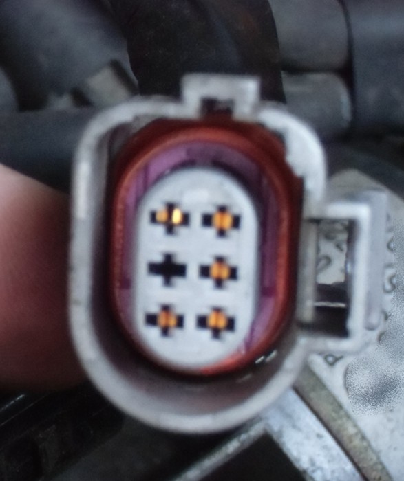

Lo siguiente es quitar el conector que se libera soltando una especie de pestaña de plástico. Después de intentarlo un rato con la mano utilicé un tapón de boli bic para levantar la pestaña desde el lado izquierdo.
