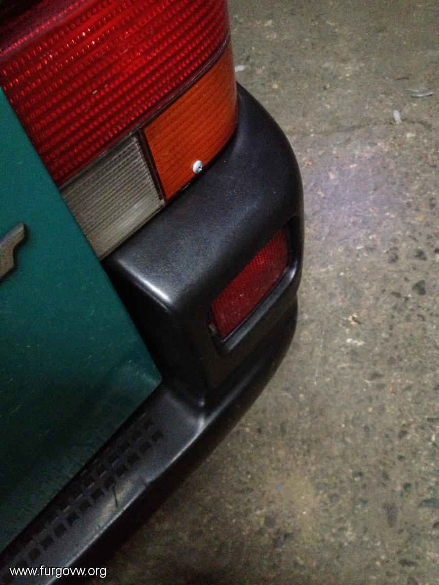

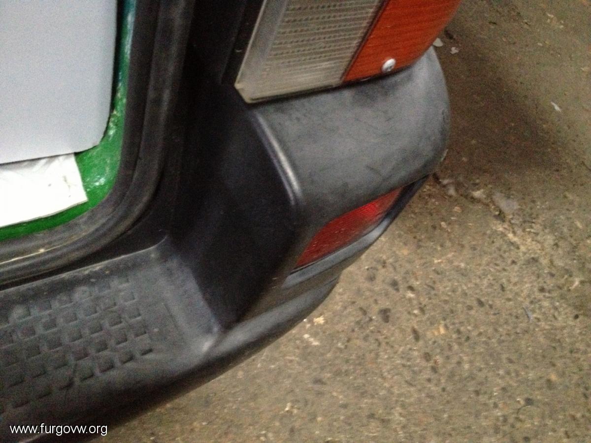

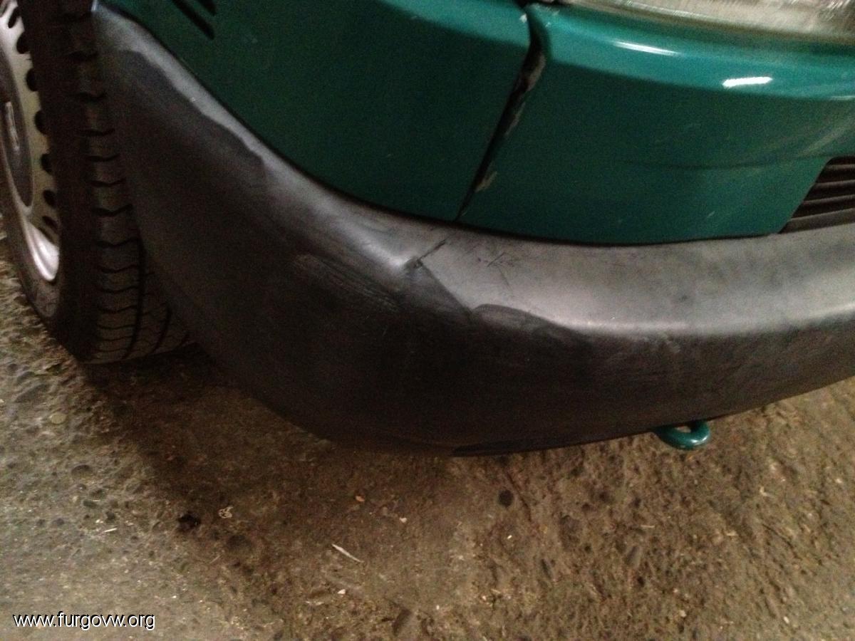

Los parachoques de mi transporter estaban bastante envejecidos por el paso del tiempo y el sol y en algunas zonas estaban muy blancos y feos por los roces:

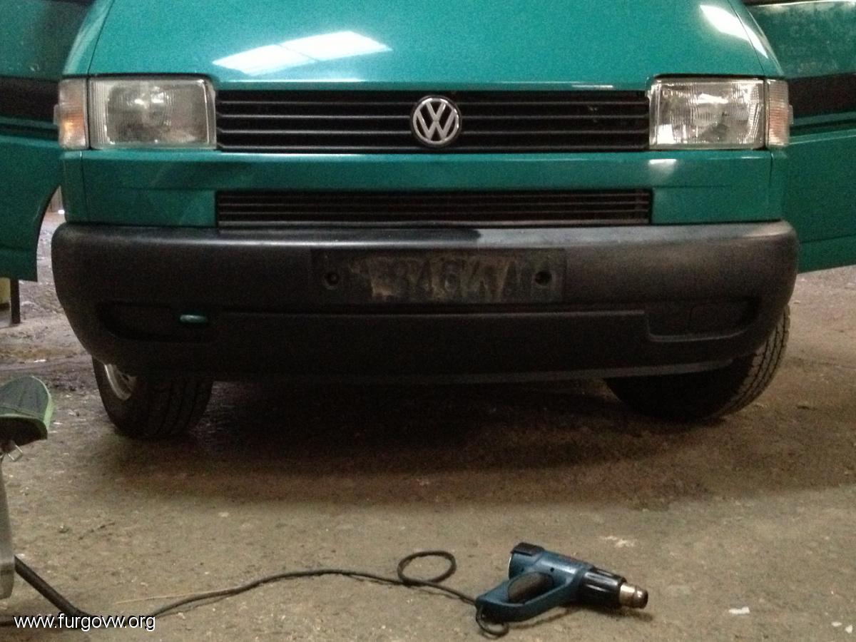

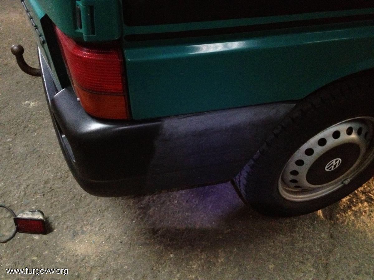

Simplemente dándole con una pistola de calor o de decapar (que también se llama), en poco más de 30 minutos el parachoques trasero y delantero como nuevos. Sin productos químicos ni ningún gasto en material o algunos betunes y experimentos que con el tiempo se van:

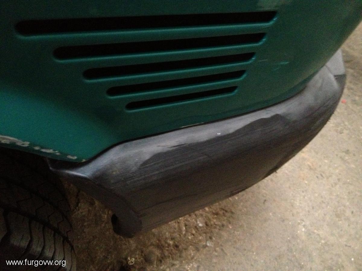

Aqui a la zona de la izquierde ya le había pasado, e hice fotos del avance para que se notara:

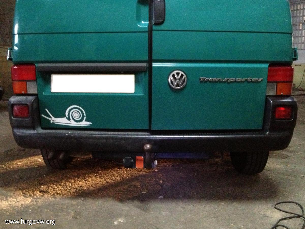

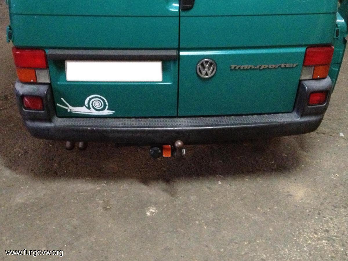

Parachoques trasero ANTES:
MITAD SI / MITAD NO :

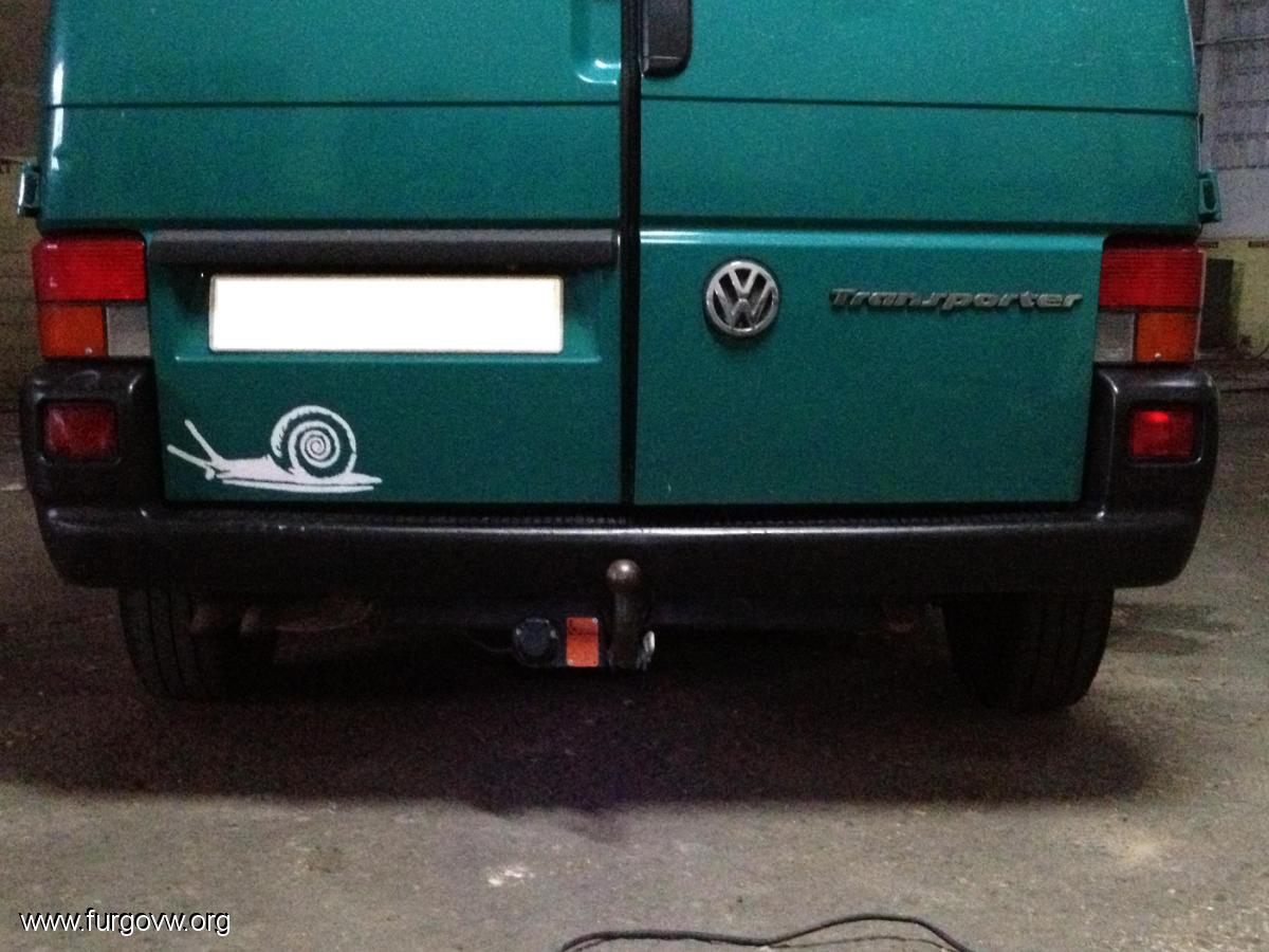

FINAL:
Detalles:
Espero que la gente se anime a hacerlo, simplemente hace falta una pistola de calor e irle dando como si estubiésemos pintando, es realmente increible el cambio que pega.
Un saludo!

me parece buena cosa para hacer. pero no tiene efectos adversos? durabilidad?
ernestito93
Efectos adversos , no creo que tenga, se trata de que la primera capa de plástico que se deteiora por el paso del tiempo, darle un calor intenso hasta que se le devuelve el color original.
Sobre la duración ni idea, pero seguro que dura más que los betunes y ese tipo d cosas que venden, ya que no es un producto sobre el plastico, sino que es renovar el propio plastico.

Una pregunta Ernestito93, desmontaste las defensas para darles calor, o lo hiciste con ellas montadas?
Pa´que dormir en casa si se puede dormir por ahí...
ernestito93
Cita de: Californier en Enero 22, 2013, 08:24:56 am
Lo hice con ellas montadas.
HOy sigue con el msmo color que el primer día. No pierde nada.
