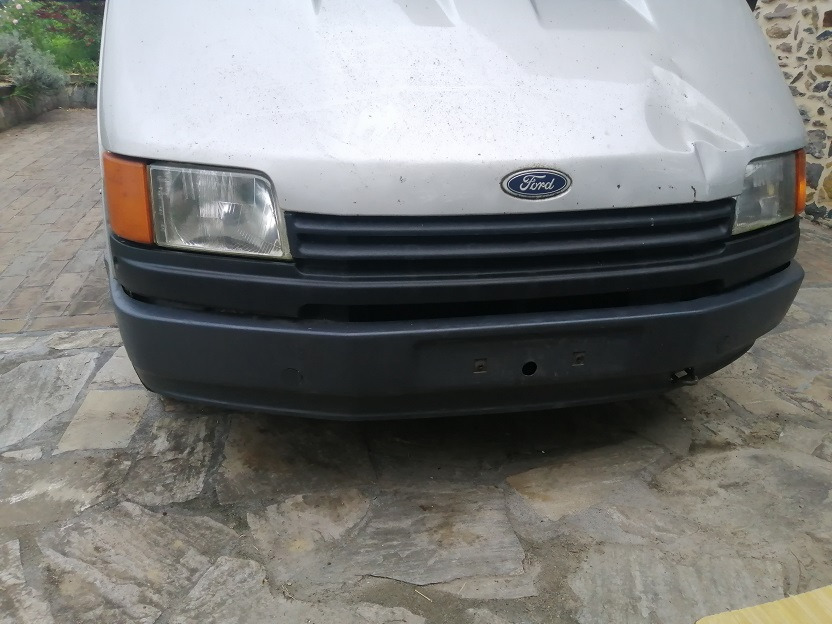

Leí hace años este brico, de rejuvenecer los plásticos grisáceos de la furgo con una pistola térmica. Hace un par de meses pillé una del Lidl, y estaba por hacerlo, sobre todo en la transit, que con 30 años va perdiendo lustre ...  :roll:  ;D

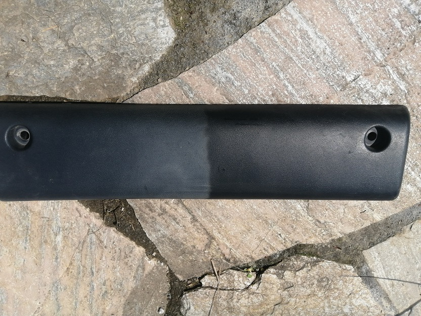

Probé con una mitad, a ver que tal quedaba ...  :roll:

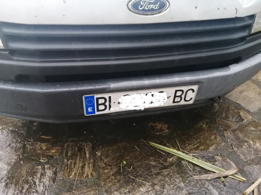

Y como me gustaba el resultado me lancé a por todo el parachoques, y no ha quedao mal ...  :D

Habrá que ver cómo envejece, pero por ahora tiene buena pinta ...  8)
