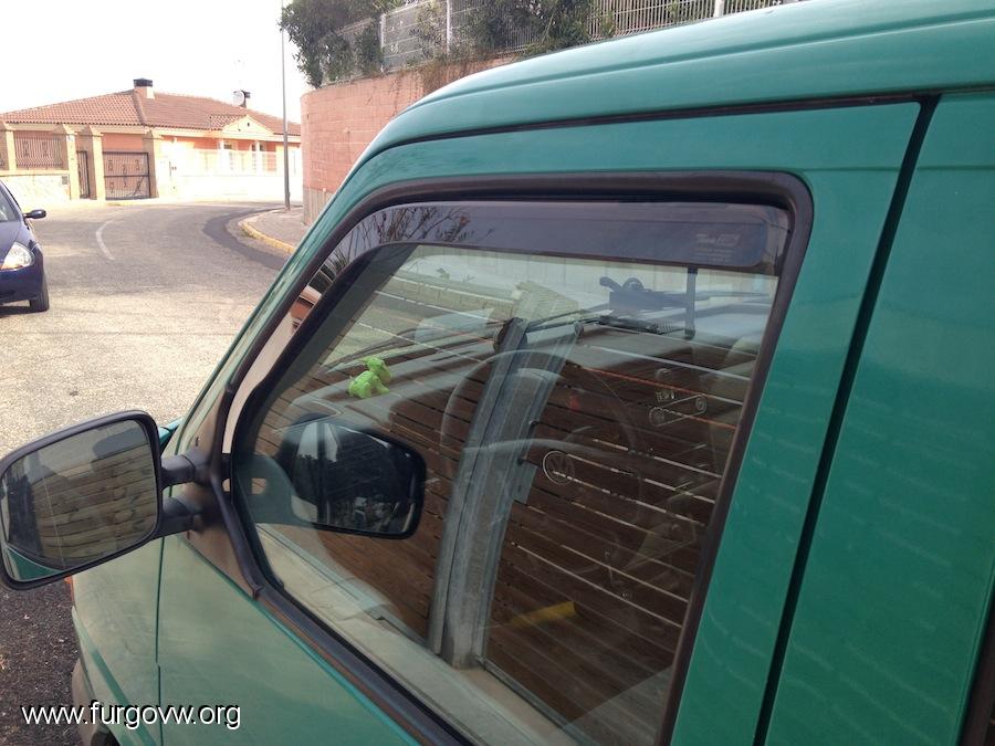

Ahora, esperando los deflectores para las ventanillas delanteras que vienen de Eslovaquia.

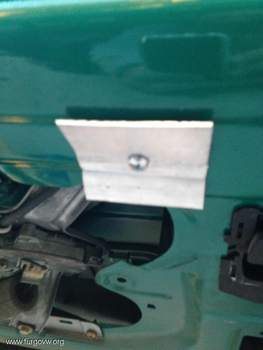

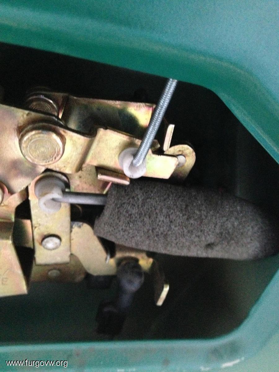

Esta semana pasada no ha dado para apenas nada de faena, me dio tiempo a montar la maneta interior del portón que conseguí por Ebay, y a hacer la varilla roscada para que funcionase
Luego, como VW tiene descatalogadas las grapas metálicas del portón trasero, pues hubo que inventar unas con angular de aluminio:
Luego taladré el portón para poner las grapas que sujetan el embellecedor del cristal, y ya pude dejar terminado el portón, a falta de hacer  un embellecedor para el tirador interior.
