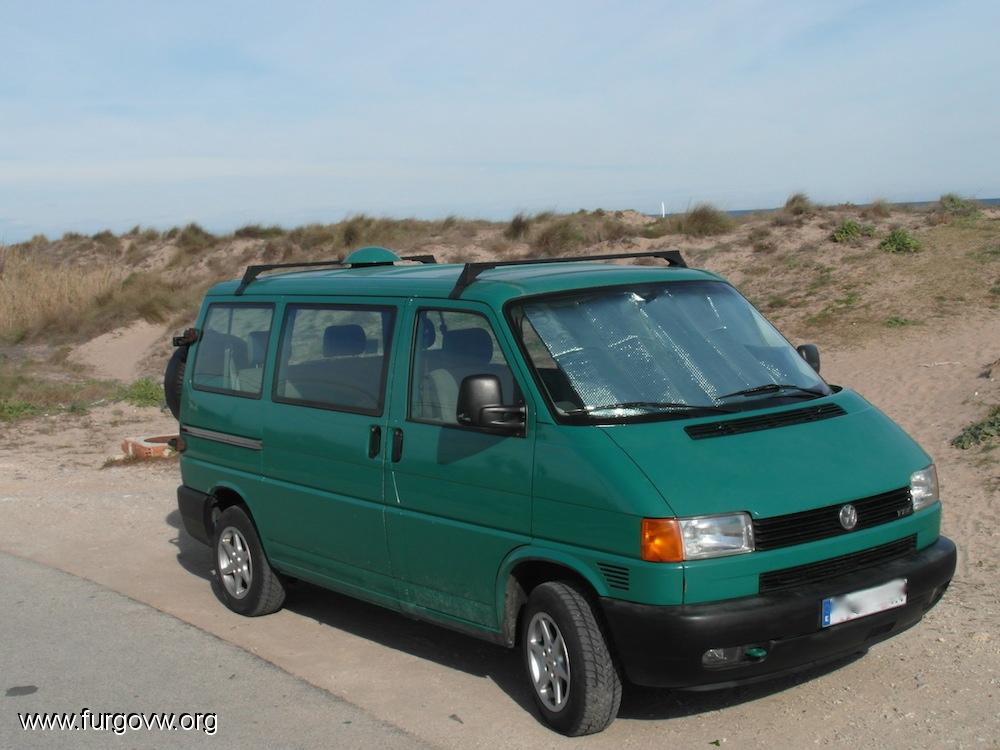

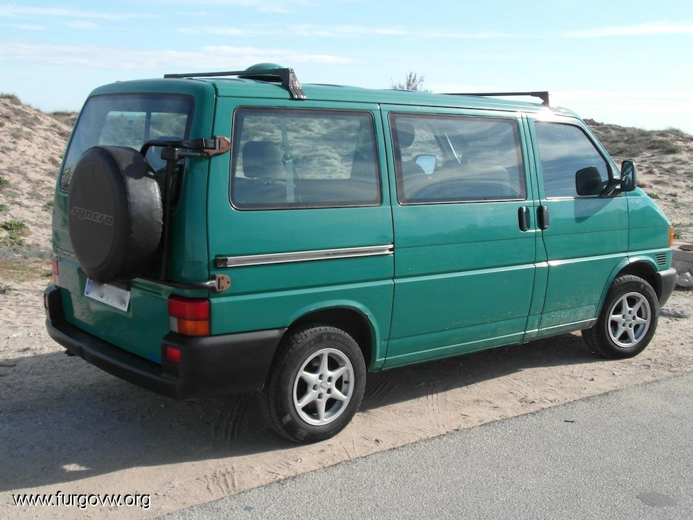

Unas fotos de esta mañana:
que por cierto anoche me di cuenta de que "se ha perdido" el enganche de remolque. A ver que me dice el lunes el vendedor.

Con estas llantas mola aún más. Al final, que medida de goma piensas ponerle?

Pues si que se le cayó (sale en la tercera foto). Como está dentro de la longitud (por tener rueda en el portón) supongo que meterle gancho de remolque no supone modificación de la longitud. A lo mejor eso influye...
En mi ficha pone dos longitudes, la mayor por si incorpora la rueda en el portón.
