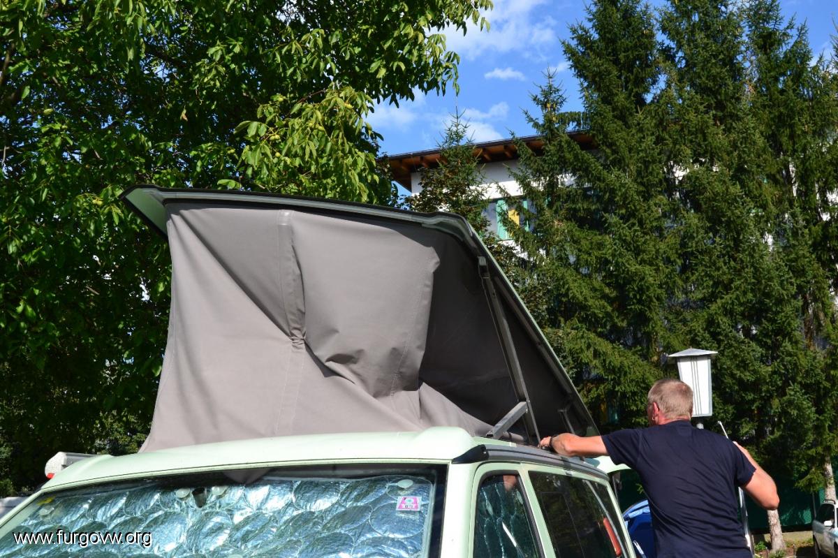

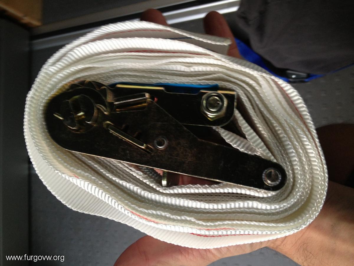

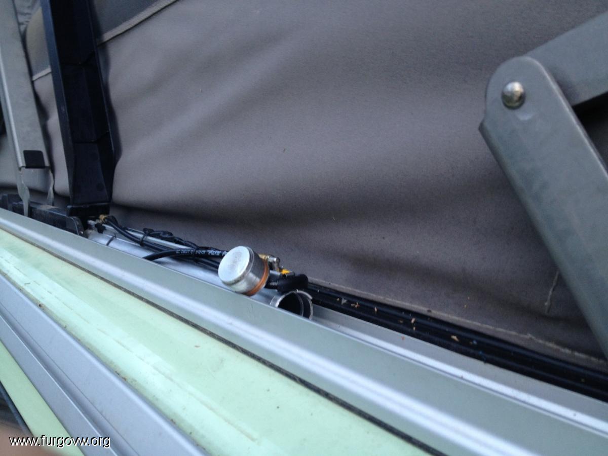

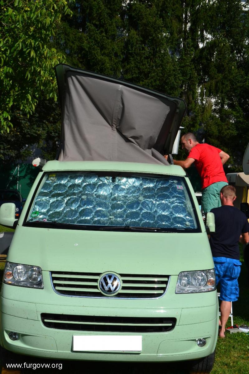

Ahí van esas fotos...
Cilindro reventado
Efecto exterior
Los palos telescópicos desde dentro:
Peaso carraca para viaje
Efecto de la cincha abrazándolo todo; al fondo el paraíso...
Y eso es todo amigos!!!!  ;D

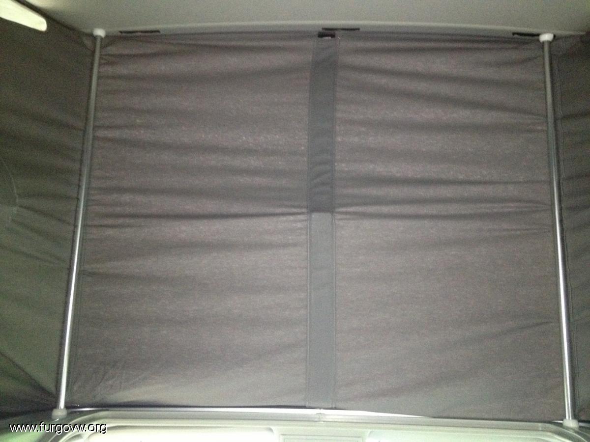

Yo ponía las barras de cortina de baño por fuera de la tela del techo para que se metieran en los huecos del techo y del frontal de la furgo y no resbalaran:
Como inconveniente tenía que cualquiera que pasara por la furgo podía quitarlos y era más dificultoso el colocarlos.
Al ponerlos por dentro, nadie los ve y son más fácil de colocar. Tomo nota.

Ismaelillo
Hay un problema al ponerlas por dentro y es que al tensarse la tela tropiezan con ésta y no permite subir el techo del todo. El tema está en que no me apetecía cuando llegábamos a un sitio ponerme en plan forzudo encima del parabrisas a levantar el techo y además, el mío no sé si por que entró aire en el circuito no me permitía levantarlo del todo. Aparte, nuestras barras no eran de las de rosca, llevaban un muelle y no nos permitía ir subiéndolo poco a poco.
Al ponerlas por dentro éramos más discretos y, entre dos (quitando la presión del circuito previamente) se hacía realmente rápido.

Yo llevo estas barras de baño que me costaron unos 5 € cada una, van extendiéndose según giras a la derecha y se encogen girando a la izquierda, de manera que puedes ir subiendo poco a poco de un lado, luego del otro, y así sucesivamente hasta que las extiendes del todo.
Además las llevo siempre en el armario trasero que va encima del asiento trasero detrás de los altavoces ocupando muy poco sitio. Creo que pueden ser muy útiles en caso de avería del techo para poder continuar el viaje y no tener que volver a casa antes.
