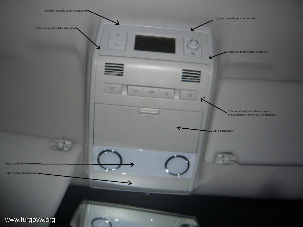

Quitar la presión del circuito hidráulico.

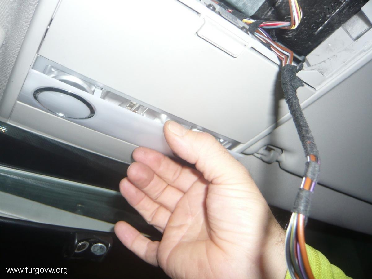

A continuación, se debe quitar la presión del circuito hidráulico desde el tornillo de la bomba que hay detrás de la centralita, debemos quitar la centralita con mucho cuidado para no separar las dos partes de las que consta y arrancar las conexiones que las une, la broma puede salir por unos 500 € sin IVA:

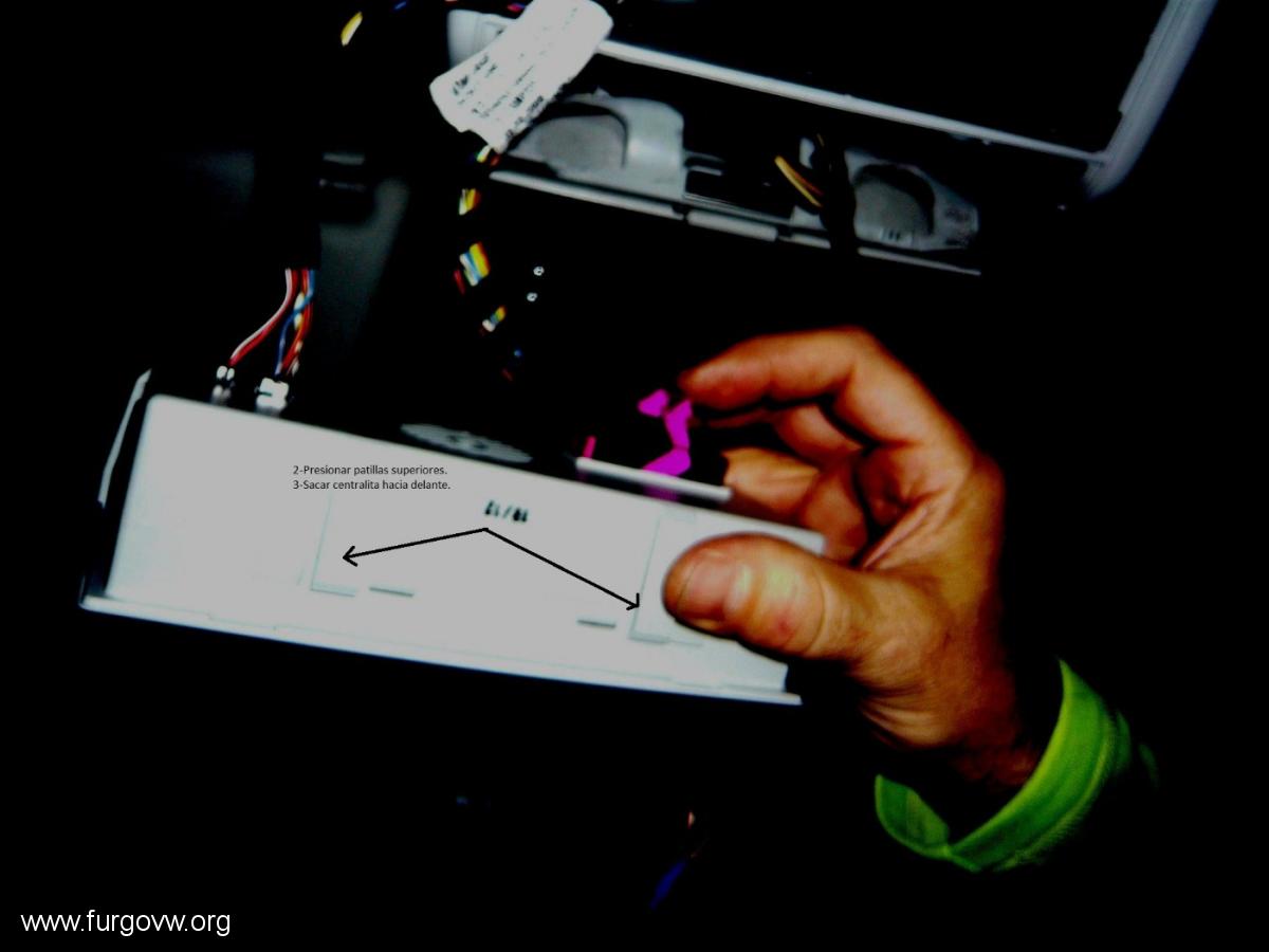

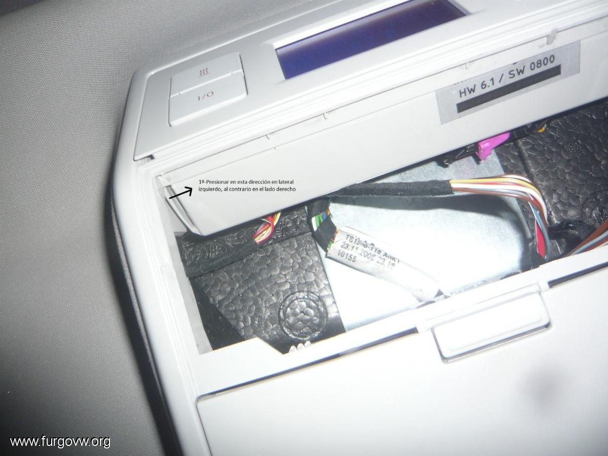

1º Abrir el portagafas.
2º Sacar hacia afuera los interruptores de las luces del techo metiendo la mano por el portagafas.
3º Apretad las dos pestañas de los laterales de la centralita.
4º Apretad las dos pestañas de la parte de arriba de la centralita y sacarla hacia afuera.
5º Girar el tornillo para liberar la presión del circuito hidráulico para bajar el techo.

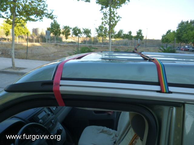

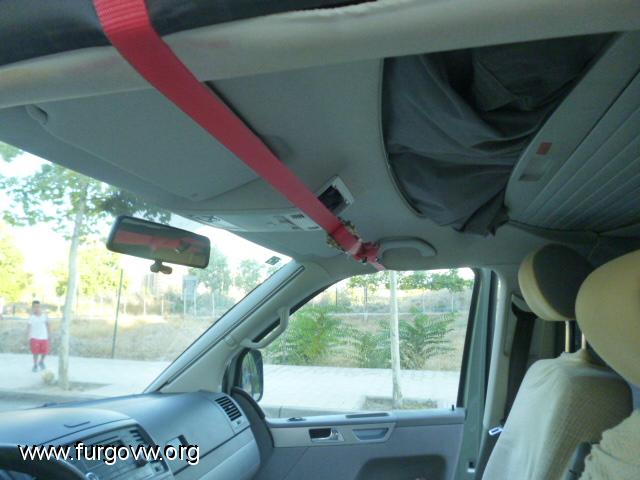

Puede ocurrir que el techo no cierre del todo como consecuencia de que el telescópico roto no ha recogido el brazo, esto hace que el cilindro quede debajo de la bisagra trasera y no cierre el techo, por lo que es recomendable quitar la bisagra trasera para que cierre el techo (son 4 tornillos arriba y otros 4 abajo). En mi caso, por desconocimiento y de forma incorrecta, solté el cilindro telescópico de la fijación y de la barra elevadora, subido en una silla por la noche y me costó varias horas por la ignorancia de cómo hacerlo.

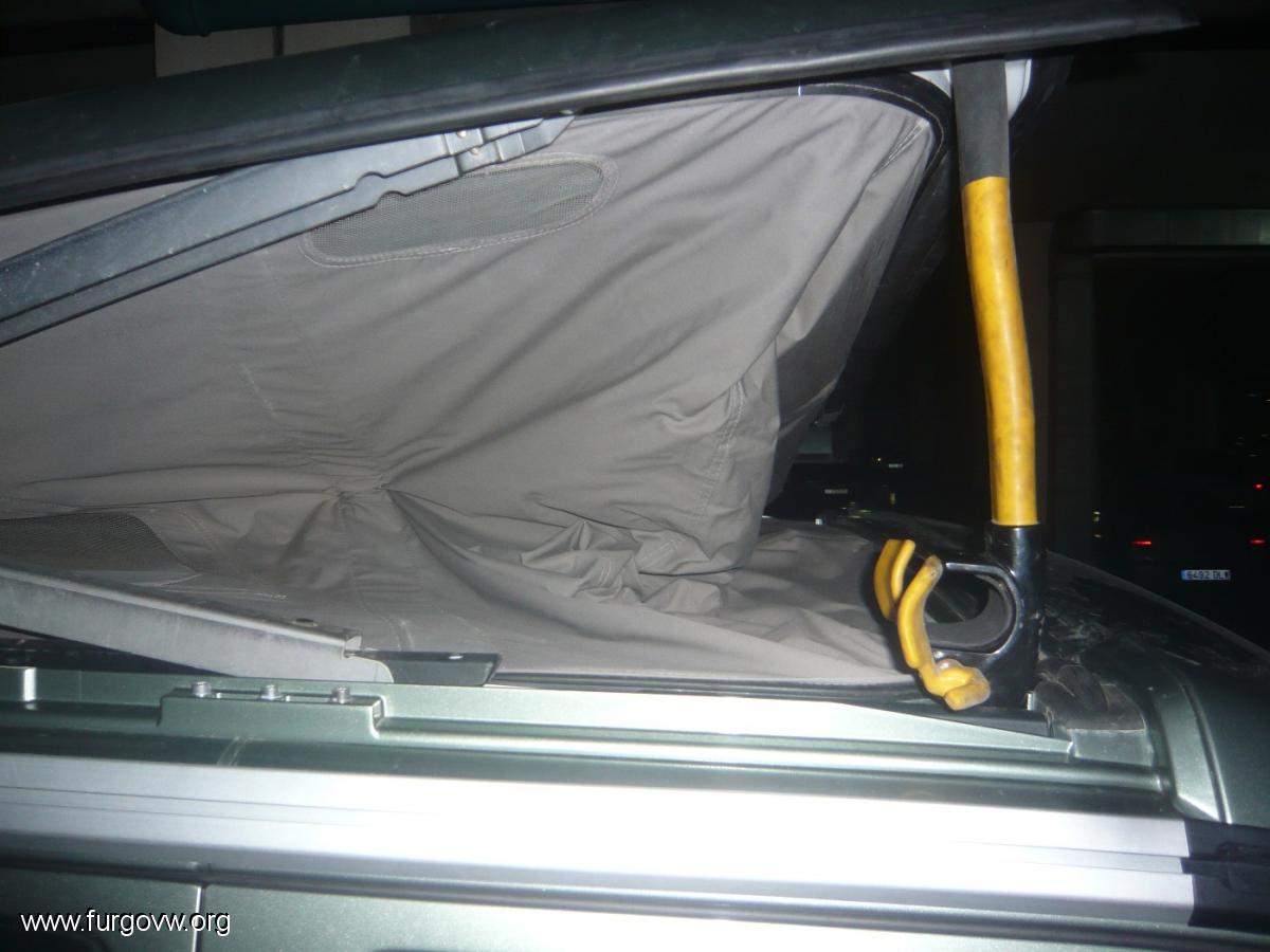

Cierre de emergencia del techo.
Si se tiene que circular a velocidades superiores a 50 (km/h) o aunque se vaya a esta velocidad puedes encontrar vientos fuertes en contra (yo me encontré con una tormenta seca con velocidades de viento de unos 100 (km/h)),   .nono .nono no es recomendable colocar el sistema de VW para sujetar el techo, lo hace con una cinta de velkro  .lengua2 .en cada lado que se pueden soltar circulando y producirse la apertura del techo en marcha y la más que posible rotura de la tela del techo, doblado de las barras de las bisagras traseras que luego impide el que se tense la parte trasera del techo (200 € sin IVA  cada bisagra trasera del techo).
Es recomendable llevar una eslinga o una cinta con "chicharra" para poder sujetar el techo, como las de la foto de arriba y de esta manera te permite ir a 100 (km/h).

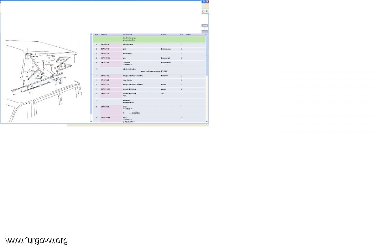

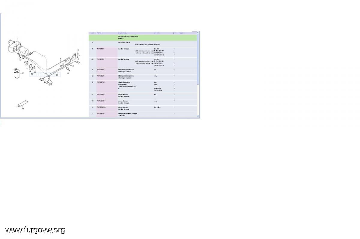

Despiece del techo
center]Despiece del circuito hidráulico[/center]

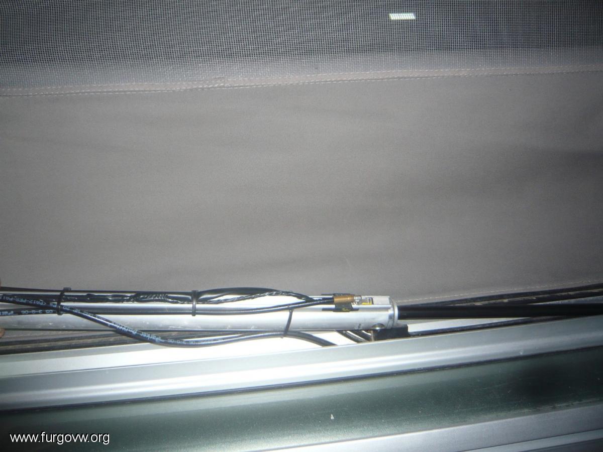

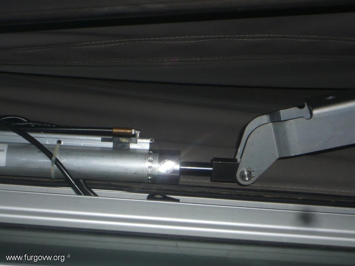

01. Apalancar techo: Para acceder a los cilindros telescópicos.
02. Quitamos la cubierta de plástico de los cilindros telescópicos.
03. Este es cilindro a cambiar.
Cada cilindro tiene 2 conexiones para el circuito hidráulico y 2 hendiduras para colocar lo que a mí me parece los detectores electrónicos de "abierto" "cerrado".
Es recomendable ir haciendo fotos antes de hacer cualquier movimiento por si tenemos que rectificar, y volver a dejarlo cómo estaba.

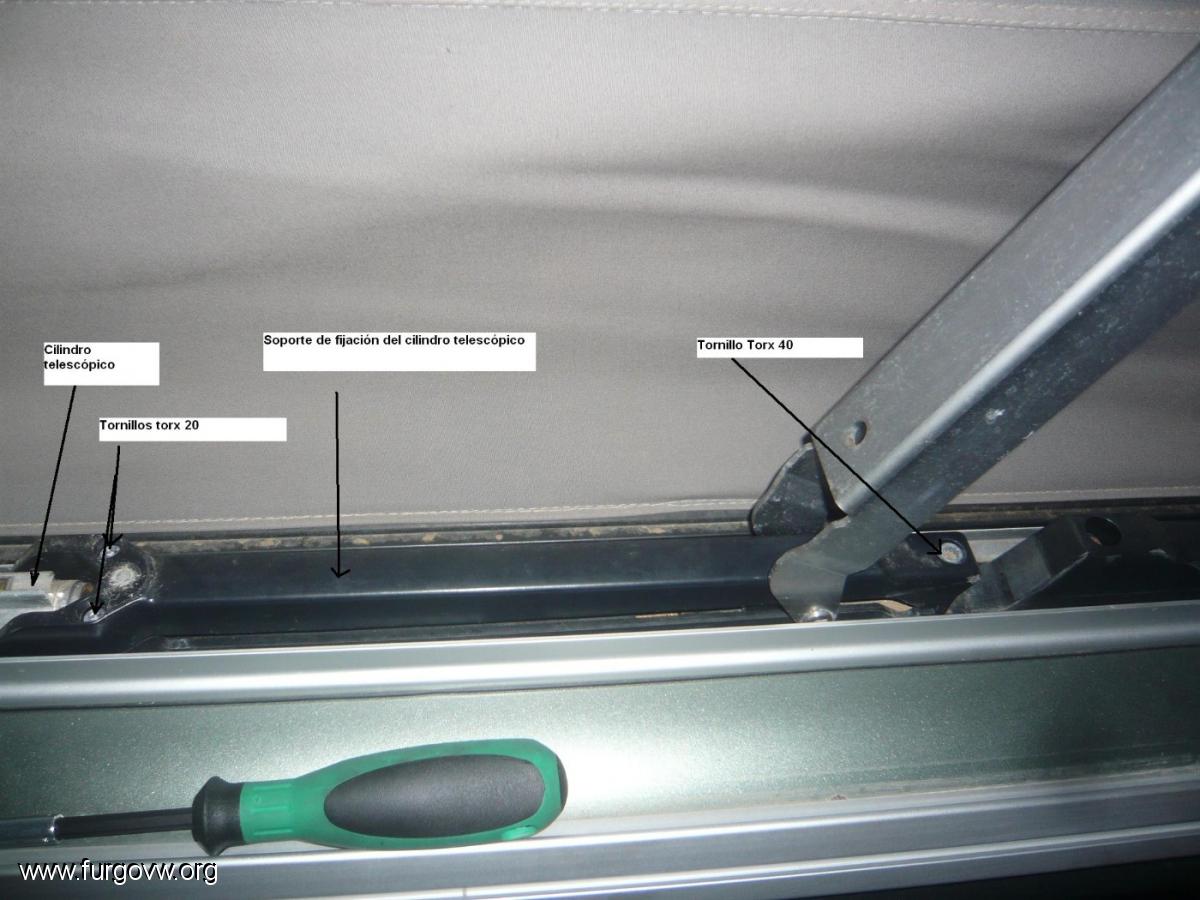

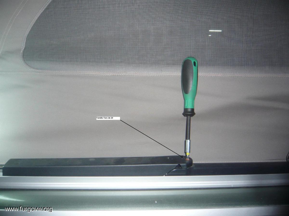

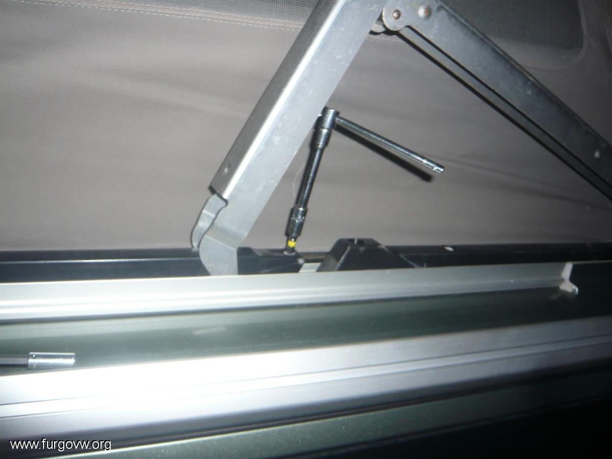

04.  Quitar soporte de fijación del cilindro.
05-Quitar tornillos del soporte de fijación traseros. 2 tornillos torx
06-Quitar tornillo delantero del soporte de fijación. Un tornillo torx.
07-Sacar pasadores del soporte de fijación-1. Uno a cada lado
08-Sacar pasador del soporte de fijación-2

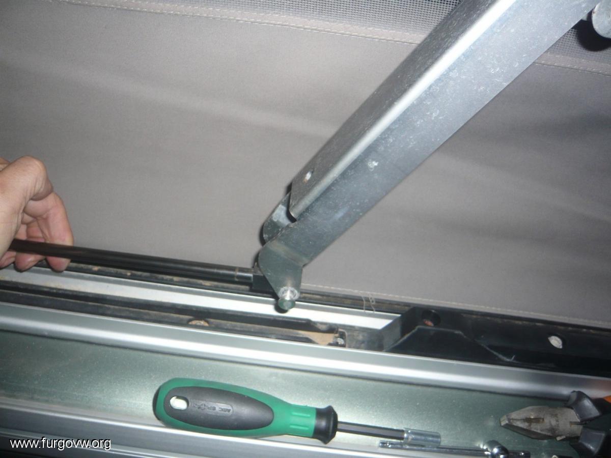

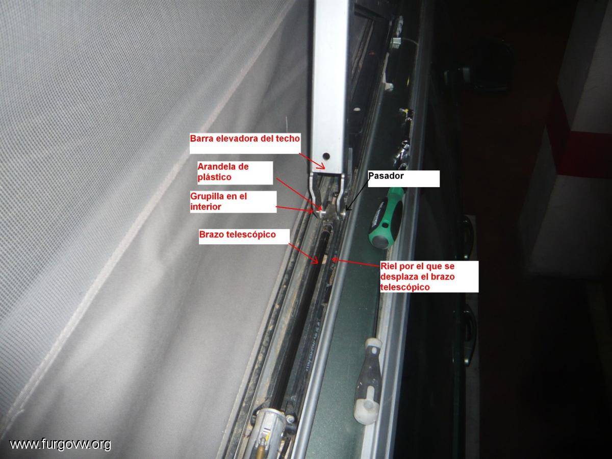

09-Pasador barra elevadora
11-Quitar pasador de la barra elevadora-2

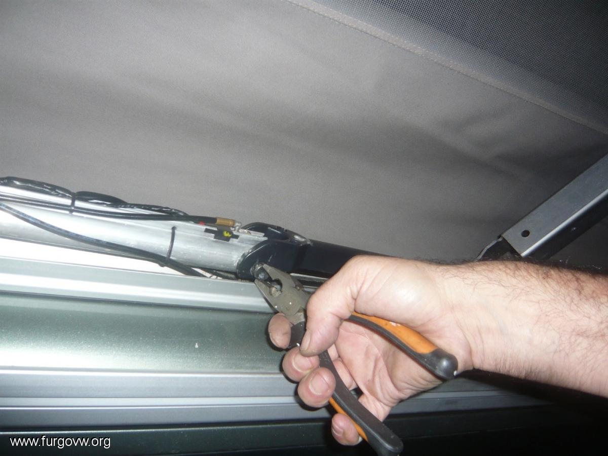

En la parte de dentro lleva una grupilla que debemos quitar con un alicate "abre-grupillas" para poder sacar el pasador (¡Cuidado con la grupilla! Salta del alicate como si tuviera vida propia y es fácil perderla por lo que recomiendo tener grupillas de sobras).
Cuando volvamos a poner el pasador con el nuevo cilindro, debemos colocar bien las arandelas de plástico entre la barra elevadora y la guía por la que se desplaza el brazo telescópico para que no roce la barra elevadora (hierro) con la guía(aluminio) y la vaya "limando".
Por comodidad cuando volví a colocar el pasador, una vez instalado el nuevo cilindro, el pasador lo coloqué con la grupilla para afuera.

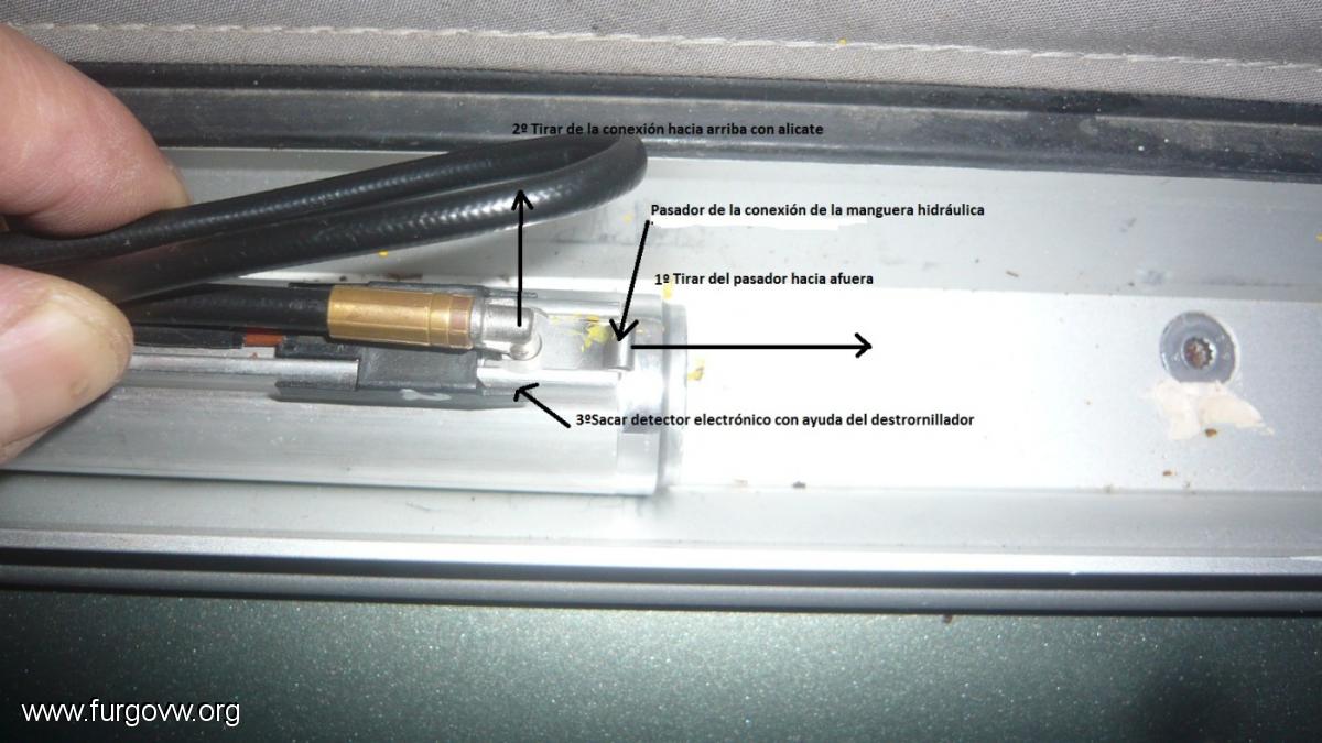

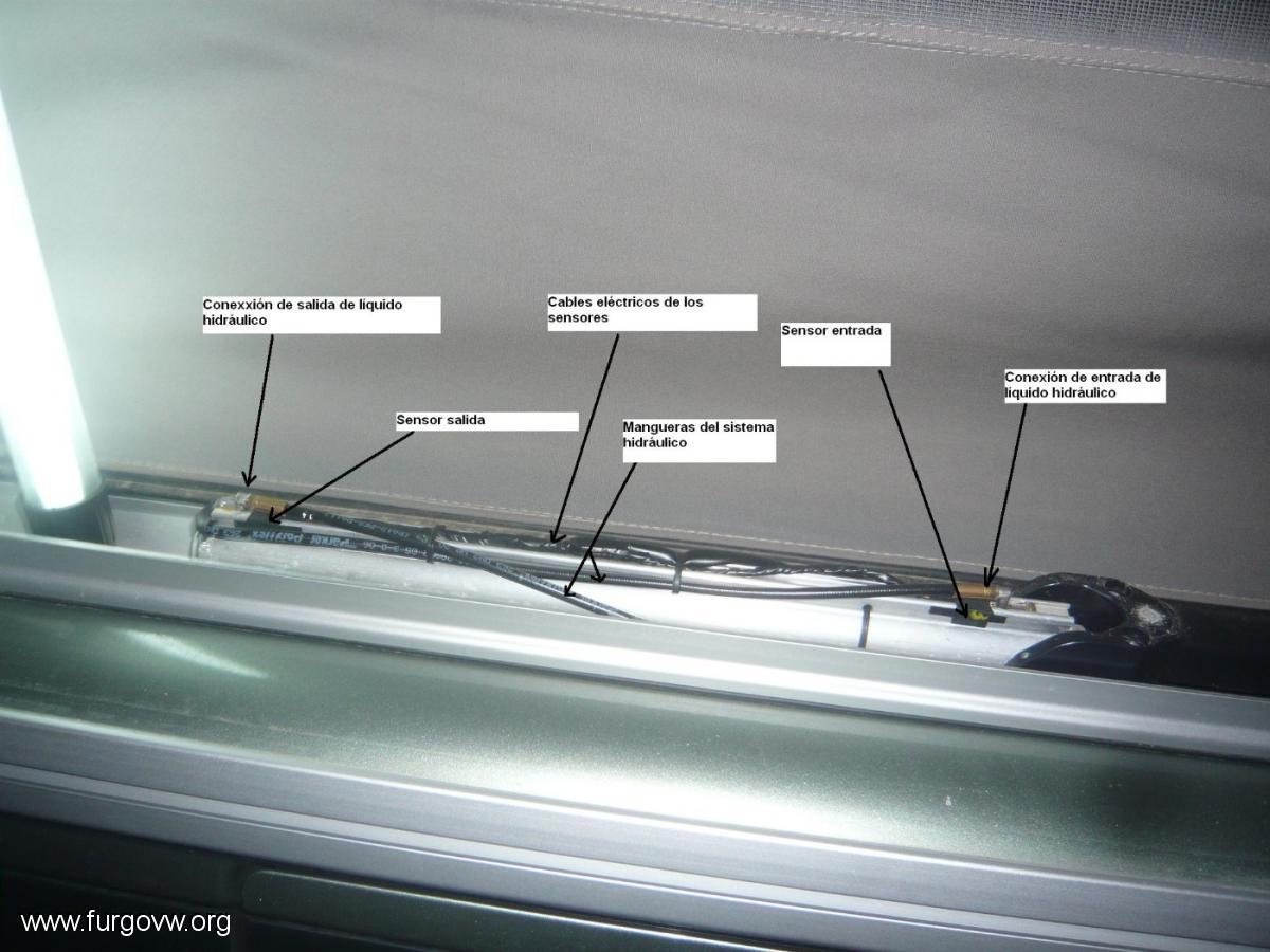

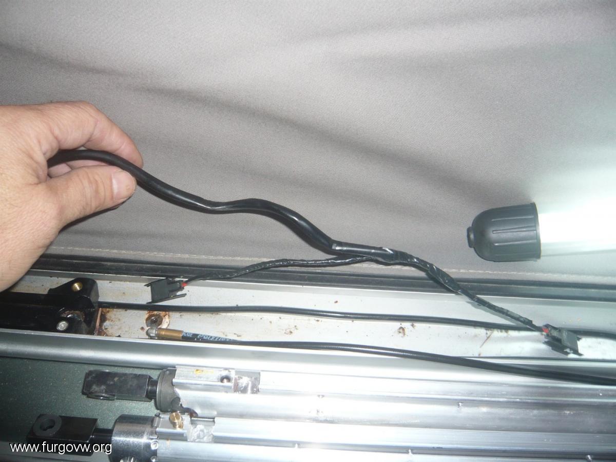

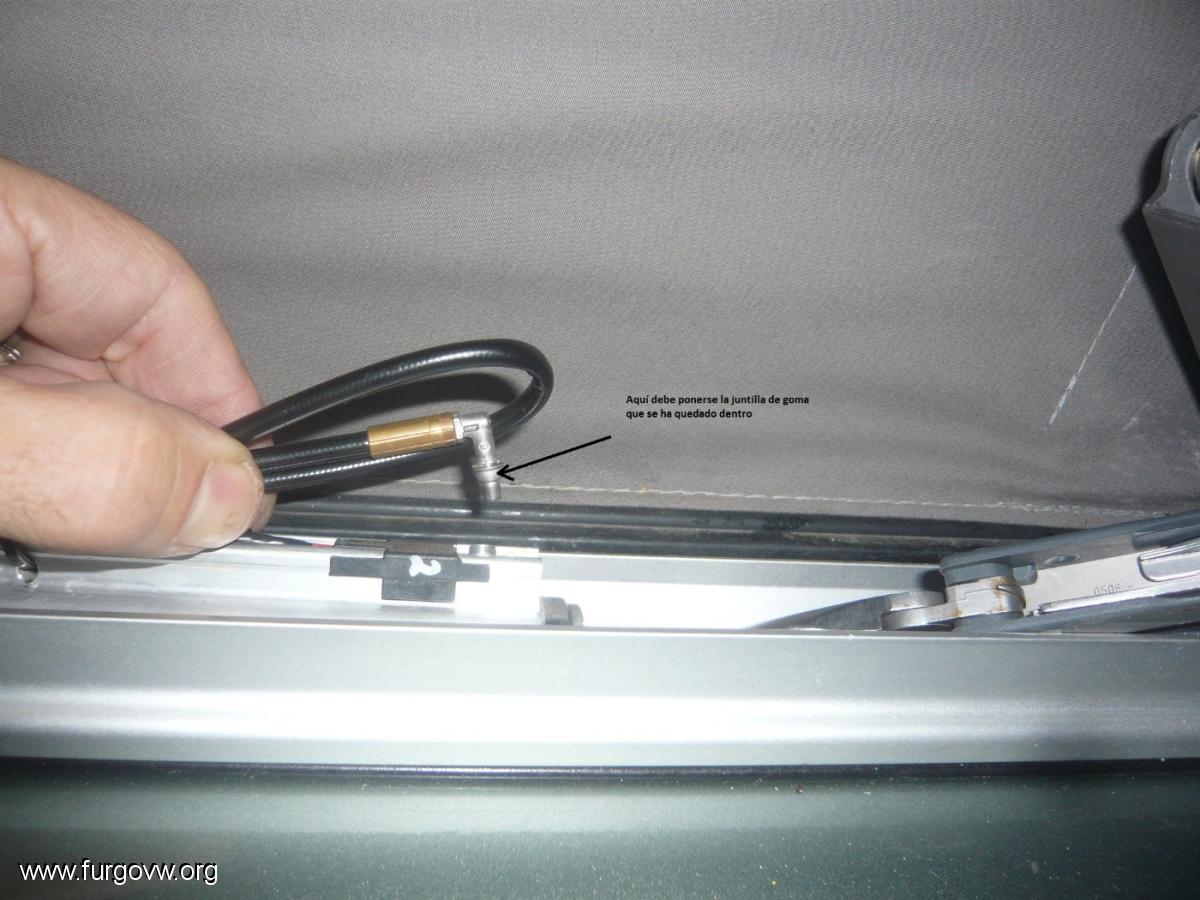

12-Quitar abrazaderas fijándose en como sujetan las mangueras
13-Desconectar mangueras y detectores electrónicos
Es recomendable proteger la lona del techo con trapos viejos antes de sacar la conexión, suele tirar líquido hidráulico y mancharla.
También un recipiente limpio para recoger el aceite hidráulico que sale del circuito y del propio cilindro. Aceite a unos 70€ el litro.
14-Levantar conexión

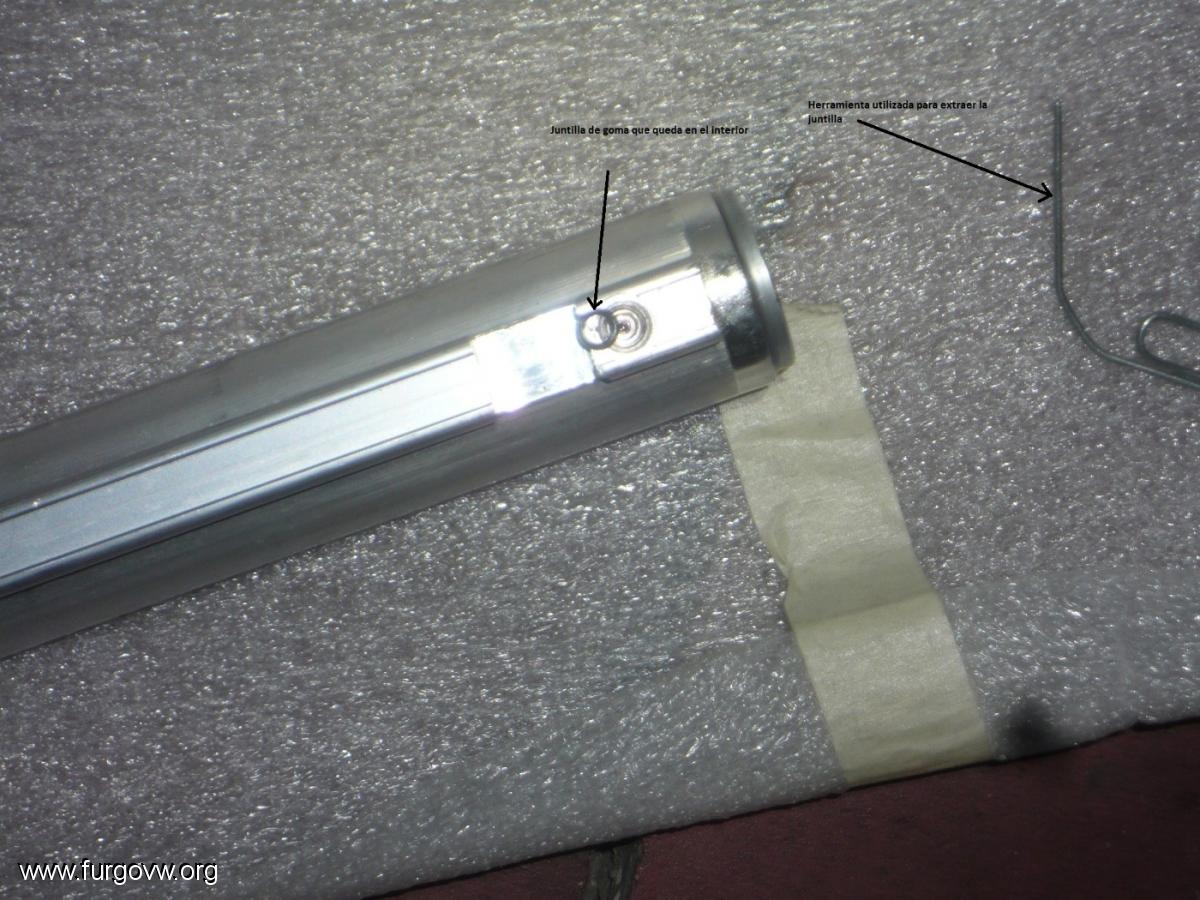

Hay que retirar la pequeña junta que queda en el interior del cilindro para colocársela a la conexión de la manguera, de esta manera se conecta mejor luego en el nuevo cilindro y  no se rompe la junta quedándose trocitos de junta por el circuito, no cierra herméticamente y se produce fugas del líquido hidráulico al dar presión de nuevo.
15-Buscar junta de goma en interior
15 bis -Mangueras y detectores quitados

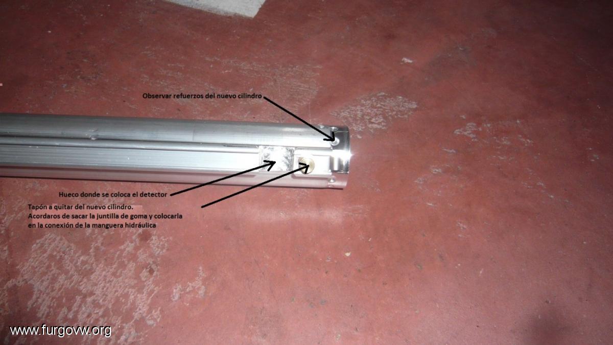

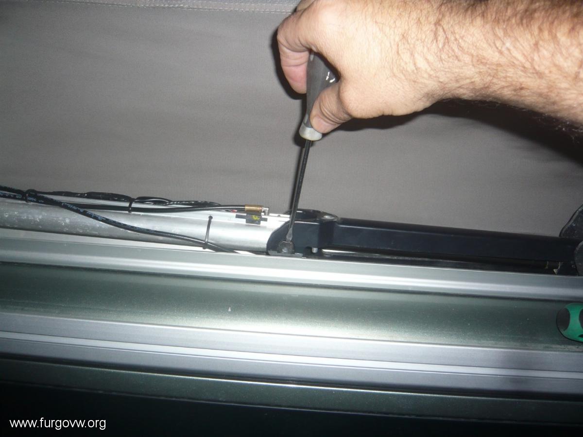

16-Nuevo Cilindro
Hay que quitarle los tapones de latón donde se ponen las conexiones y sacarle las juntillas de goma que quedan en su interior para colocarlas a la conexión de la manguera como se indica en la foto 15.
Los cilindros van llenos de líquido hidráulico, cuando tengamos los tapones quitados, si sacamos el brazo del telescópico y lo metemos, tira aceite por estos agujeros donde se conectan las mangueras.
Por otro lado, si no sacamos el brazo del cilindro telescópico para que llegue hasta la barra elevadora, conectamos las mangueras del circuito hidráulico antes de hacerlo, luego es más difícil sacar el brazo del cilindro pues hace "vacio".

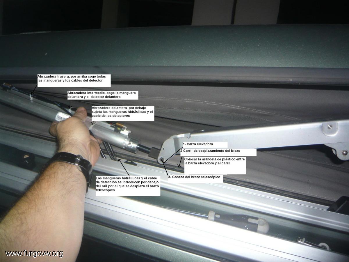

17-Sujetar el nuevo cilindro
18-1 Cilindro sujeto a la barra elevadora
Colocamos  los cilindros y las mangueras en el orden que estaban.

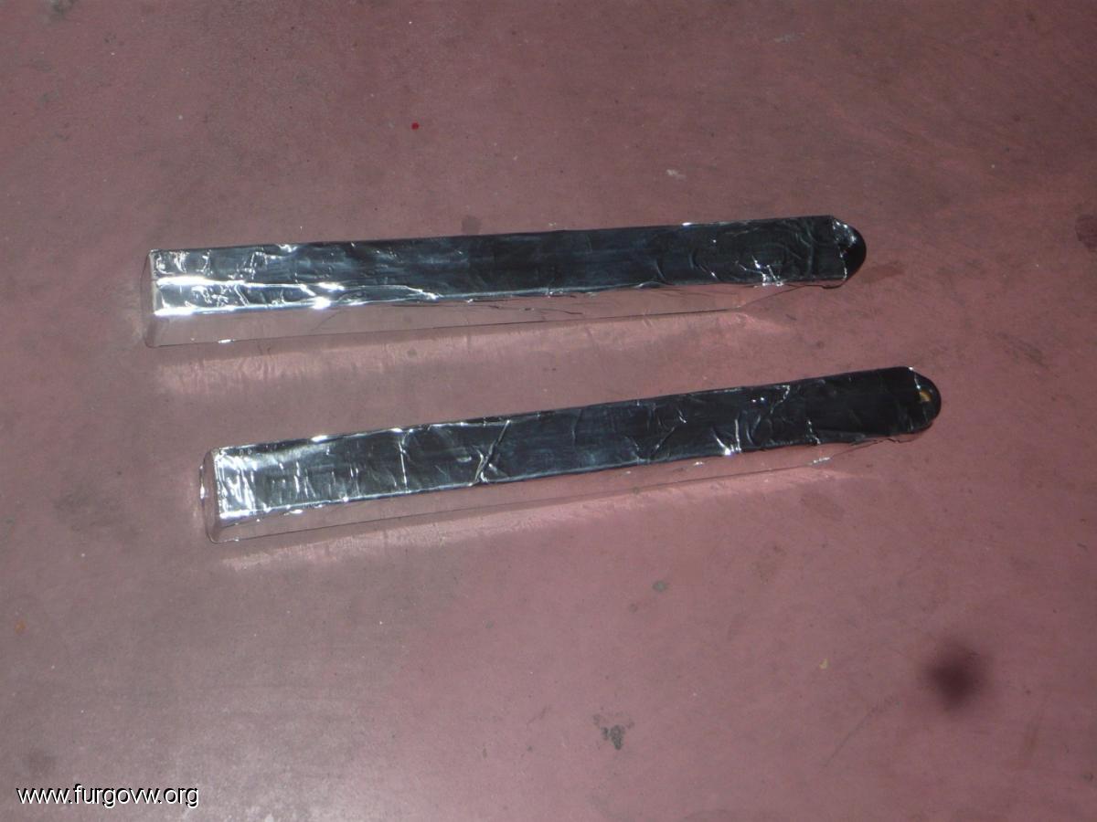

18-2 Forrar los cubrecilindros con aluminio adhesivo.
Para evitar la absorción de calor por los cubrecilindros de plástico negro y a su vez éstos calentar a los  cilindros, con el consiguiente aumento de presión, un forero de esta web (que me disculpe por no acordarme quién) propuso forrarlos con láminas de aluminio adhesivo, que se usa para la unión de los tubos de salida de gases de las campanas extractoras de las cocinas de casas,  para reducir la absorción de radiación solar.

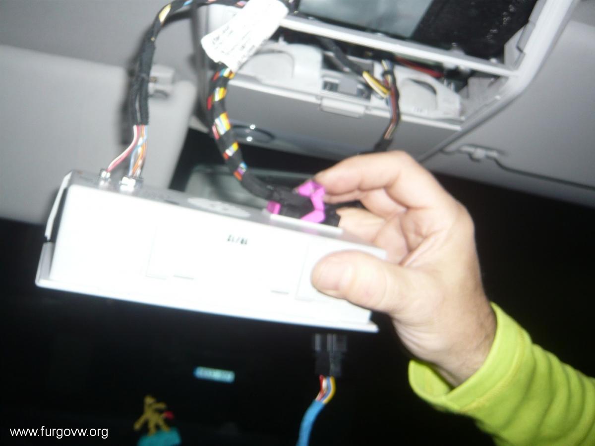

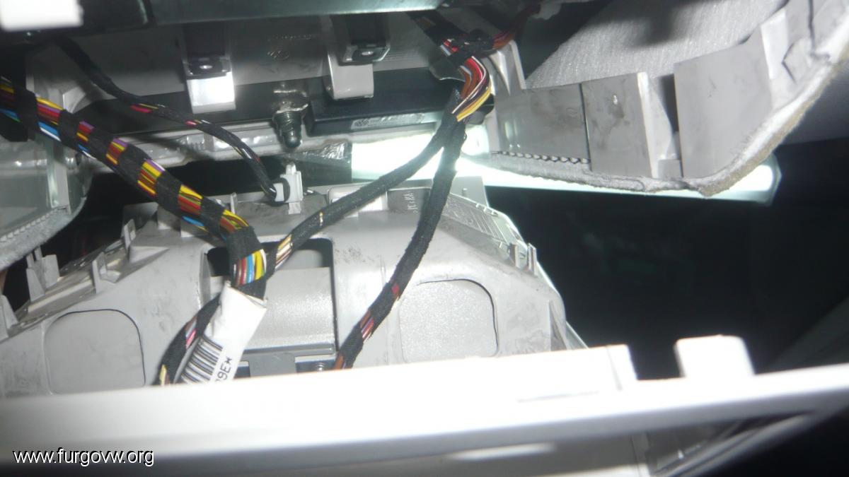

19- Desmontar interruptores y luces del salpicadero
Abrimos portagafas.
A través del portagafas, sacamos el panel de los interruptores.
Quitamos la centralita como al principio.

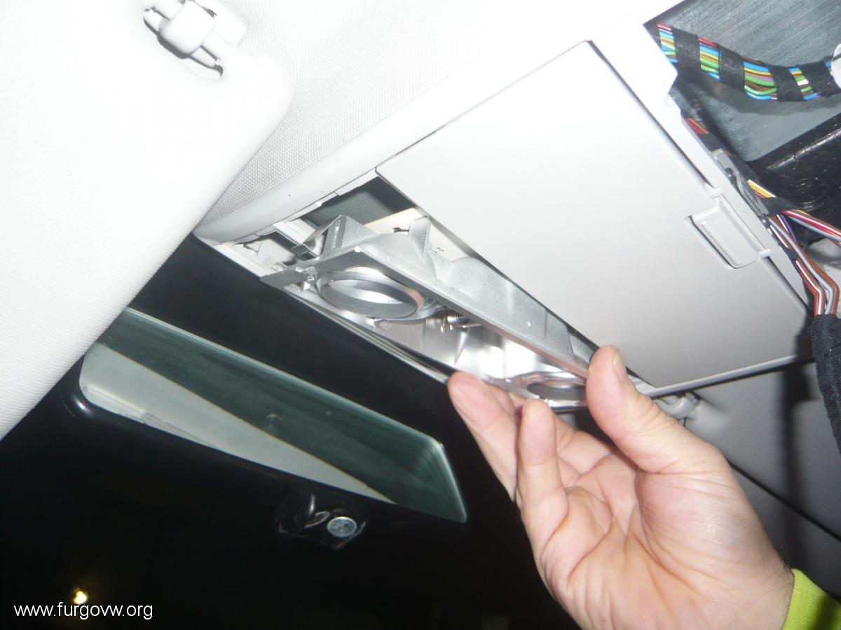

21-Presionar patillas laterales
22-Presionar patillas superiores
23-Desconectar cables de la centralita

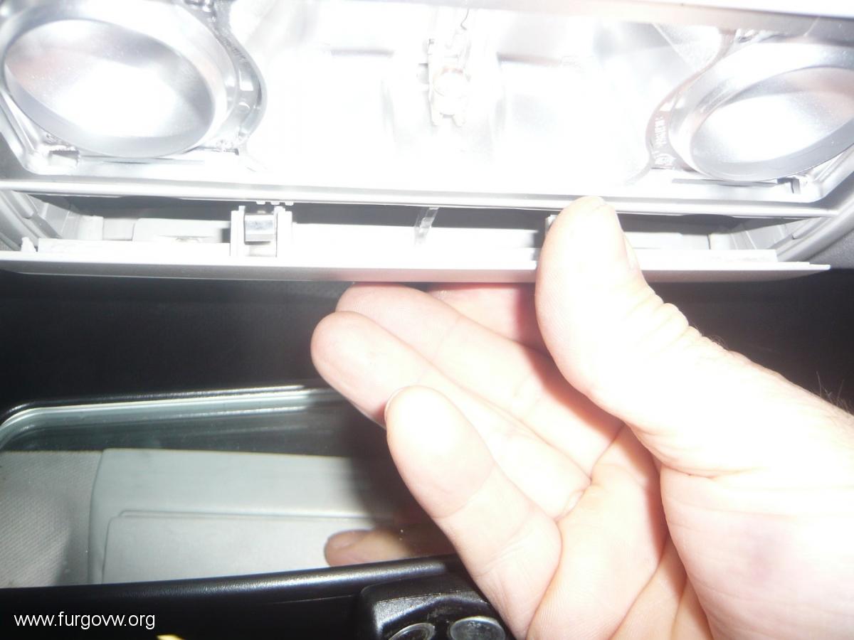

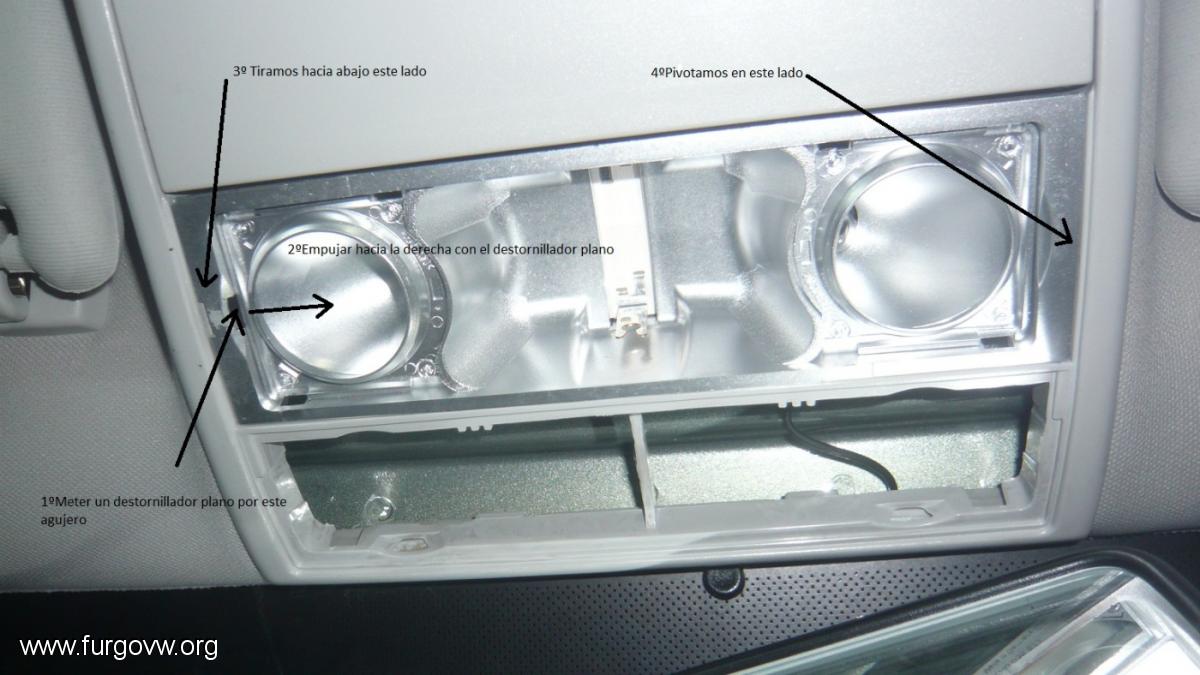

24-Sacar tapa de luces tirando hacia abajo.
25-Sacar la tapa más cercana al parabrisas

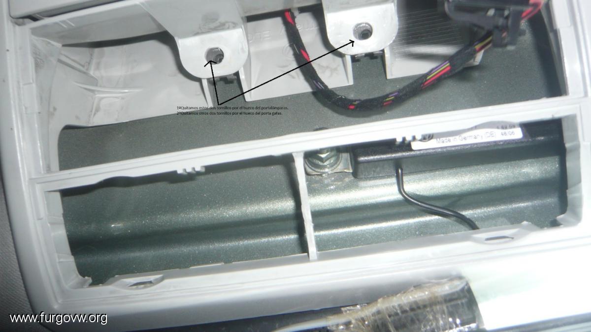

26-Quitar portalámparas-1
27-Quitar portalámparas-2

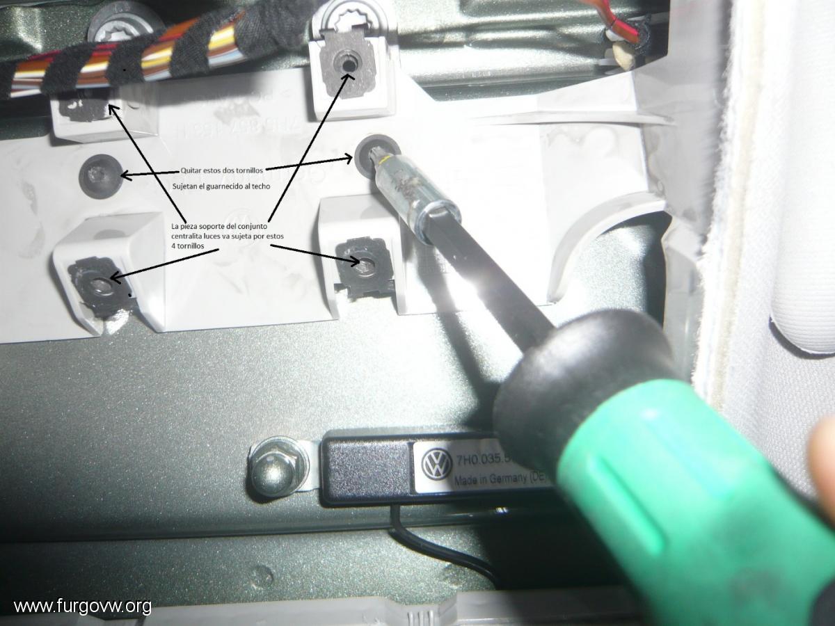

28-Quitar pieza que sujeta el conjunto centralita-luces 1.
Quitamos 2 tornillos a través del portalámparas y otros 2 tornillos a través del portagafas.
29-Quitar pieza que sujeta el conjunto centralita-luces 2

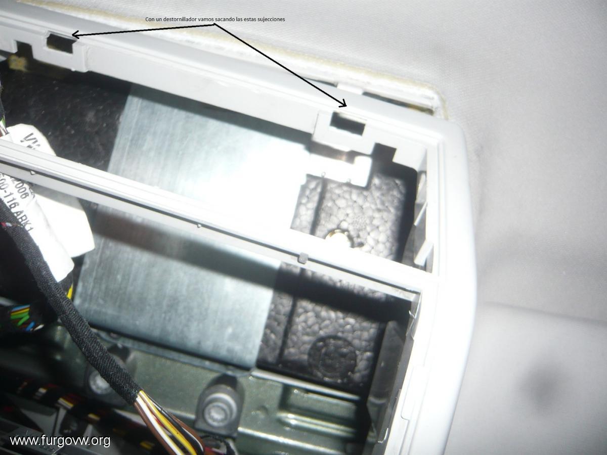

Con un destornillador vamos sacando la pieza-soporte de centralita y luces.
30-Pieza soporte conjunto centralita-luces quitada

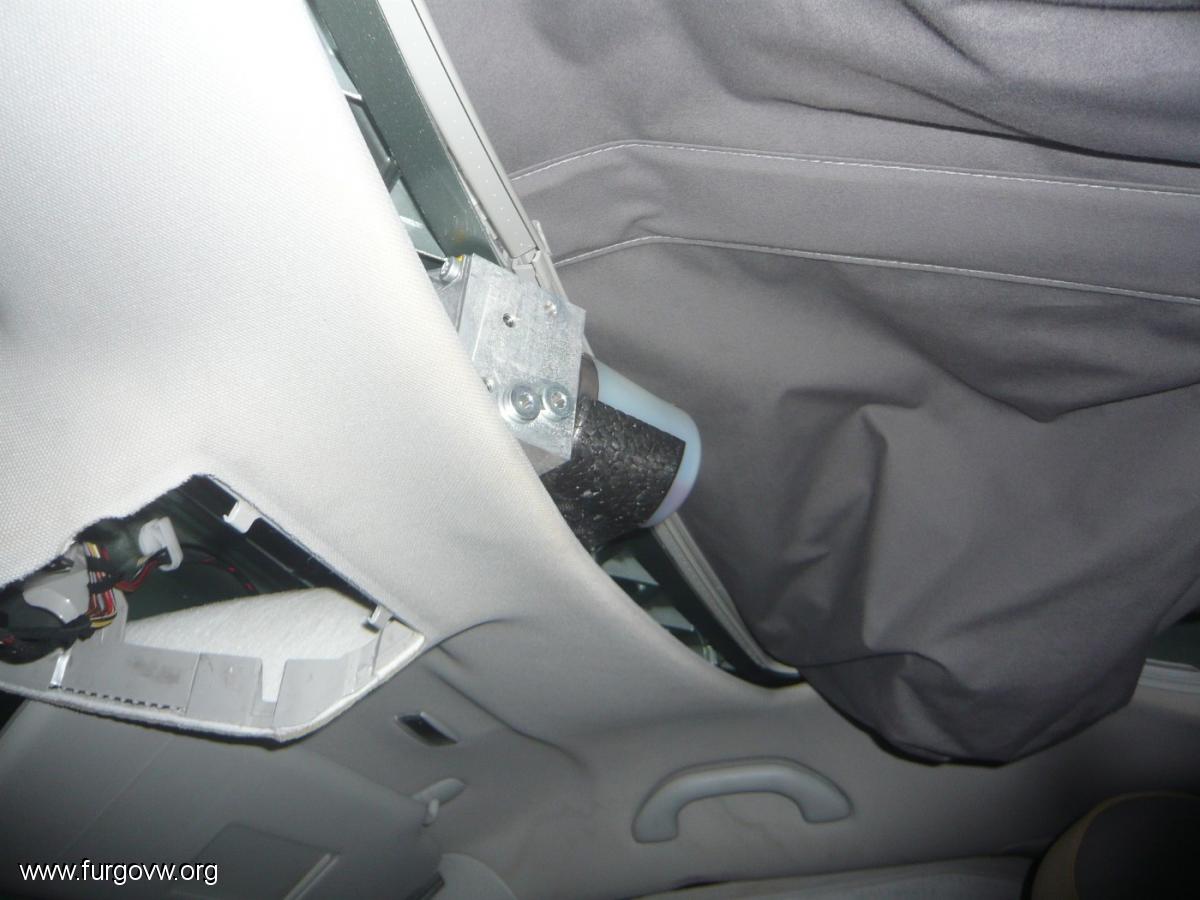

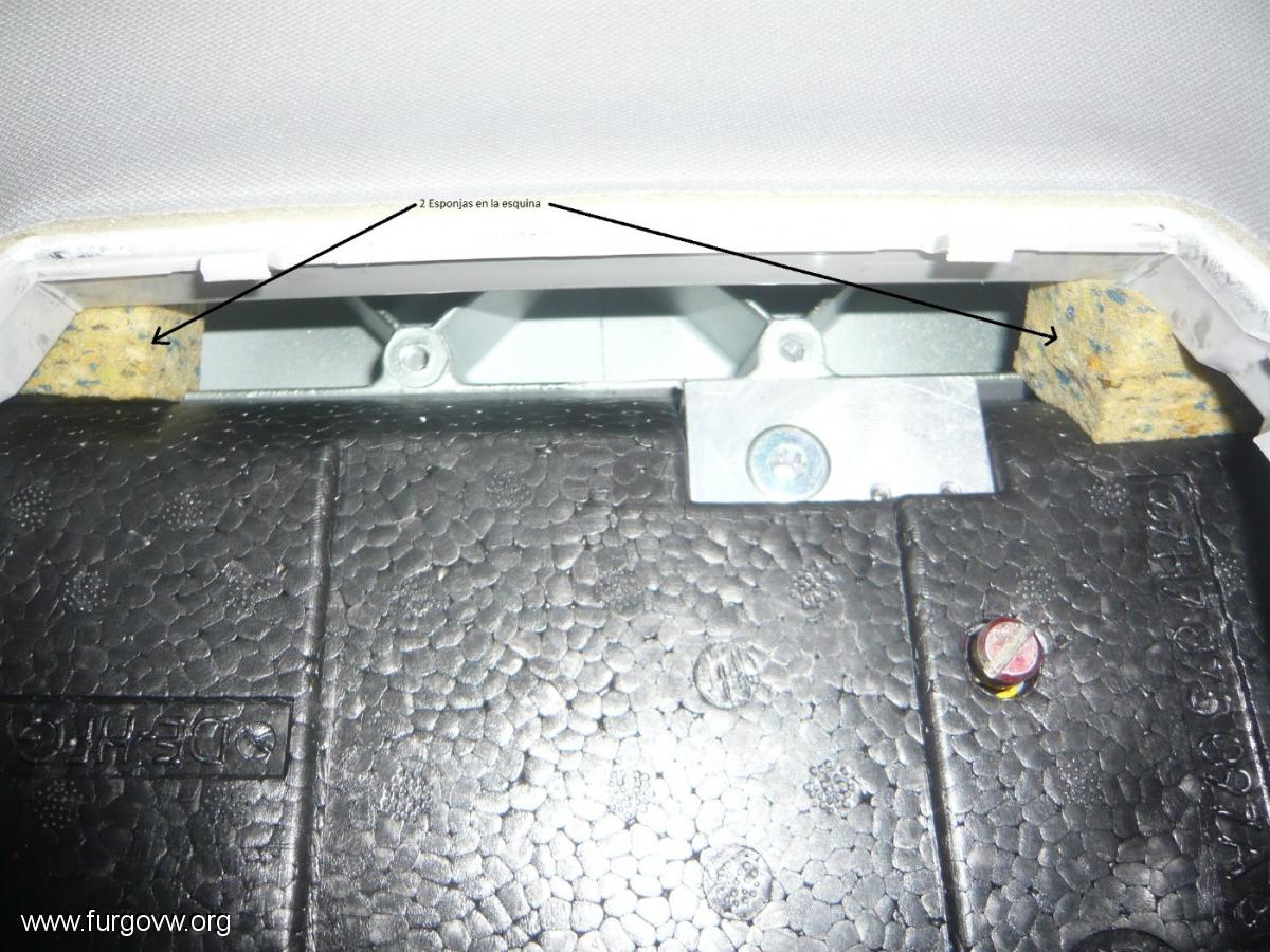

31-Soltar guarnecido del techo
Para poder soltar el techo debemos soltar otros 2 tornillos que se encuentran en medio de los que hemos quitado antes.

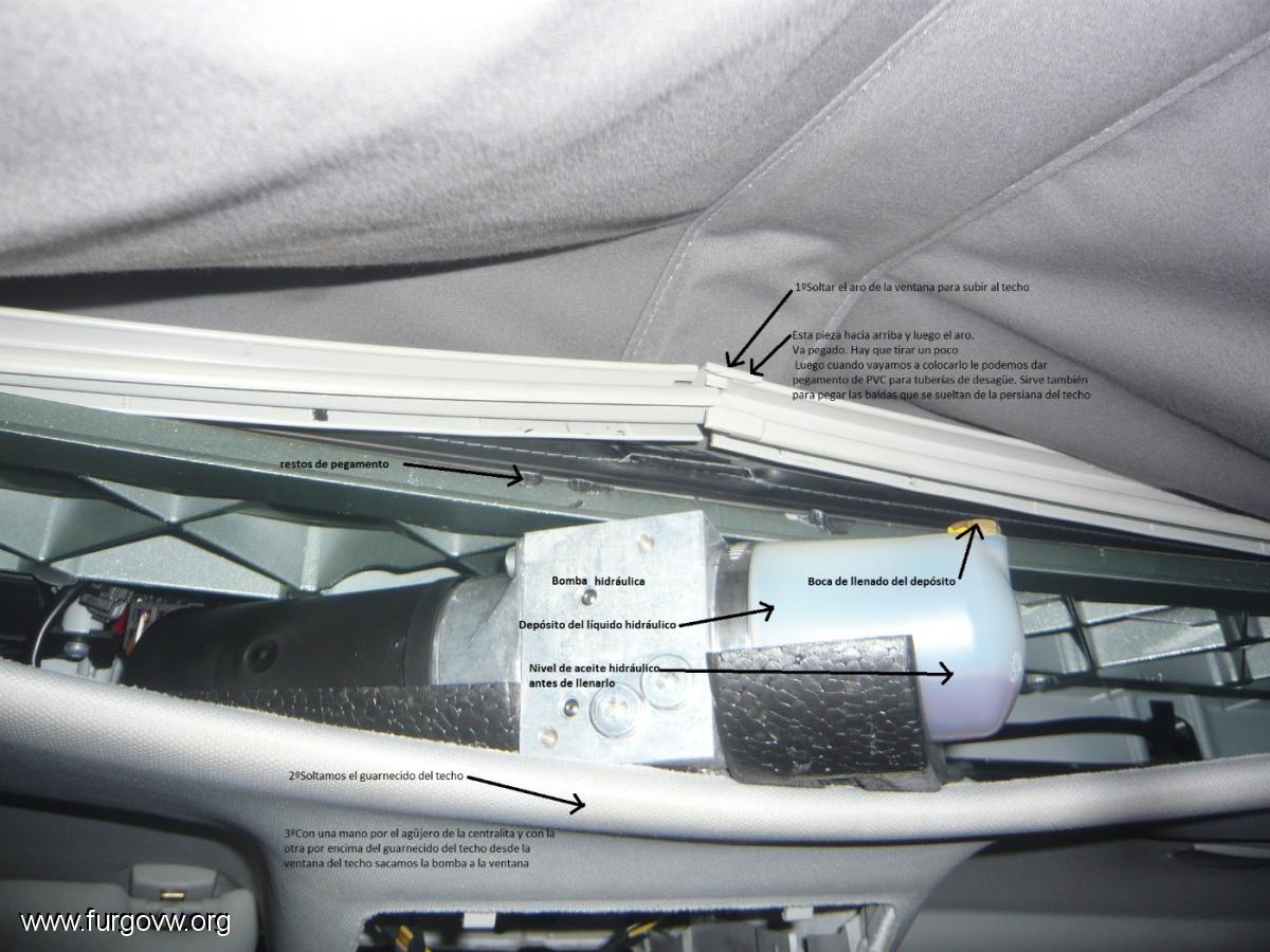

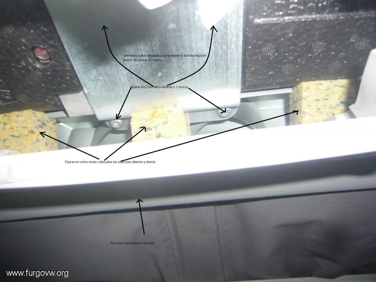

32-Soltar bomba
Debemos quitar 4 tornillos de la placa que sujeta la bomba. También debemos fijarnos como se encuentran las esponjas que ayudan a sujetar la bomba.
33-Parte delantera de la bomba
34-Bomba sacada del guarnecido del techo

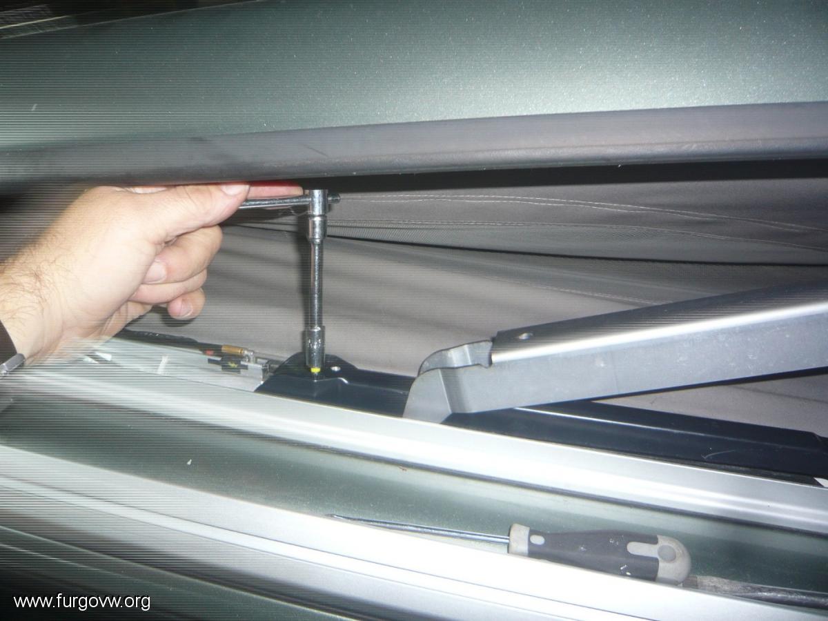

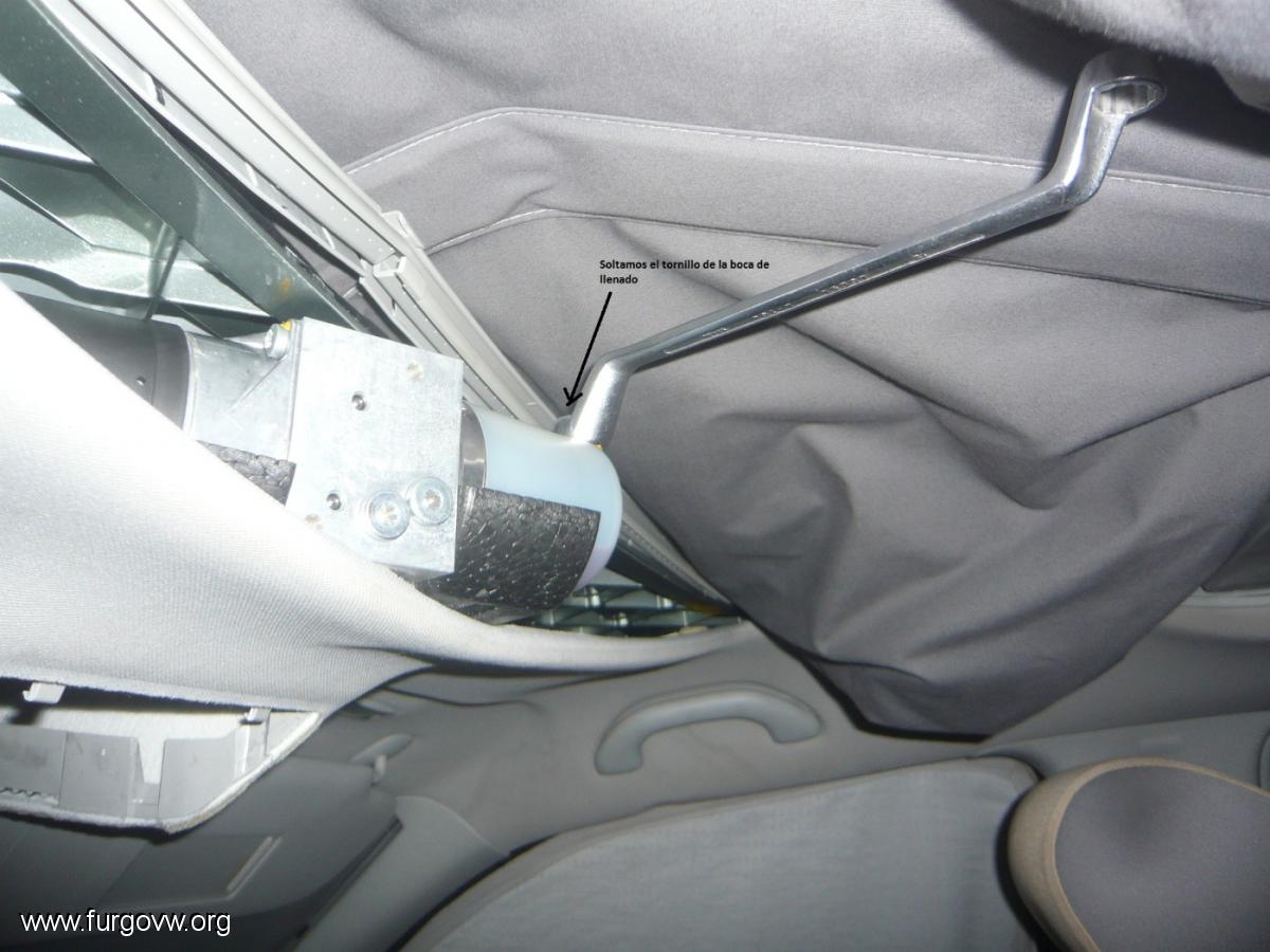

1º Debemos quitar el marco de la persiana del techo.
2º Quitamos el guarnecido del techo.
3º Con una mano a través del hueco de la centralita y la otra por el guarnecido quitado por la persiana sacamos parcialmente la bomba, sacando el depósito de la bomba hidráulica.
Puede observarse en la parte de arriba del depósito un tornillo que hay que desenroscar para poder rellenar el depósito.
35-Bomba sacada del guarnecido del techo-2

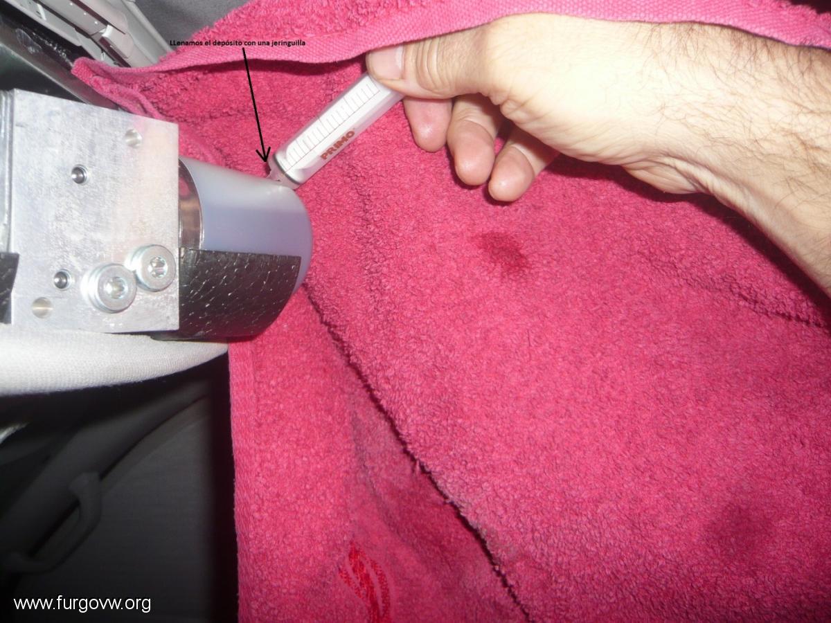

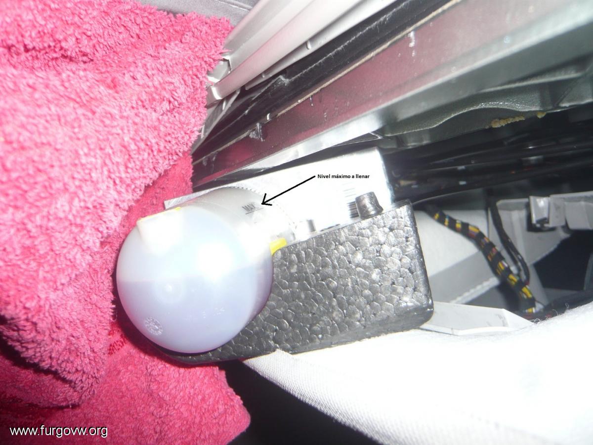

36-Quitamos el tapón del deposito
37-Protegemos con un paño el techo para no manchar
Se puede ver una marca de nivel máximo de llenado en el depósito en la parte interna.
38-Llenar depósito con una jeringuilla
Una vez relleno el depósito y cerrado, podemos conectar la centralita para comprobar que todo funciona bien antes de montar lo desmontado.
Yo no tuve que "sangrar" el circuito hidráulico, lo que hice fue accionar la bomba para levantar el techo y al poco de levantarse cambió el ruido de la bomba por lo que paré, luego pulsé bajar y cuando cambió el ruido de la bomba volví a parar.
Repetí estas operaciones varias veces, cada vez que pulsaba a subir el techo subía más alto antes de cambiar de ruido la bomba, hasta que una de las veces el techo se subió del todo y la lona queda totalmente tensa.
Una vez que comprobamos que no hay ninguna fuga en las conexiones del circuito hidráulico con los cilindros, podemos proceder a volver a montar lo que hemos desmontado.

Otra cosa chemist, aunque me desvíe del tema, he visto en alguna foto donde estás con la bomba, que la tapicería del marco en la zona interior de la puerta del copiloto tienes un cerco dejado por la filtración de agua del techo.
Se que esto ya lo has resuelto pero te ha dejado la mancha.
He pasado por ahí y yo (haciendo caso a los foreros) lo he resuelto con amoniaco rebajado en agua. Humedeces un trapo limpio y frotas suavemente por el tapizado.
Mano de santo.
En realidad la filtración procede de la cincha roja que sujetaba el techo según se ve en la foto de arriba, al humedecerse con la lluvia pasa el agua al interior de la furgo y mancha el techo. Es uno de los problemas que tiene sujetar el techo de esta manera que no me acordé de comentar anteriormente
Pero como ves por dentro, es la que tiene la chicharra y tira mas fuerte que la otra de colores, esta última está sujeta con las piezas .volksw  para sujección del techo y no me da mucha seguridad, el velkro original voló en la autopista cuando se abrió el techo circulando con la "solución" .volksw.
El otro problema es que vibra la cincha y golpea en el techo, lo solucioné uniendo ambas cinchas con otra en el medio del techo, de esta manera no tienen tanta longitud para vibrar.

¿Quieres decir sin sacarla del guarnecido? Y en tal caso ¿Cómo se podría quitar el tornillo de la boca de llenado?. No lo pillo Oli.
