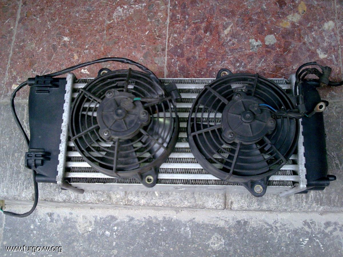

ya tengo los ventiladores, son de moto honda scoopy 75 / 125  a 12 v, ahora toca hacerle el soporte para unirlos al intercooler:

Hola Alcasa sigo de cerca tus avances con el intercooler, sabes que yo llevo el de r21, y va muy bién, pero llevo un ventilador de ordenador y se queda corto, me gustaria saber donde has conseguido los ventiladores de moto, comprarlos nuevos lo veo muy caro.
Gracias y un saludo Luis

son de moto honda scoopy, nuevo según tarifa vale 115€ cada uno, en desguace y regateando bastante, los he conseguido por 50€ los dos

Estoy estrujándome los sesos ideando cómo accionar esos ventiladores, se me ocurren varias soluciones, la que veo más eficiente aunque algo compleja es la de instalar un termocontacto de frigorista graduable que accione un relé que éste a su vez (alimentado tras llave de contacto)  accione los dos ventiladores a la vez.
El problema sería encontrar la temperatura de conexión, y claro, del relé tendría que sacar un cable hacia el salpicadero donde conectar un led que me indicara cuándo se ponen en marcha, para con ello notar o no si hay mejora con ellos ventilando el intercooler y así en sucesivas veces ir ajustando el termocontacto, que dicho sea de paso el cuerpo graduable del mismo sólo se puede alejar cosa de 1m. del bulbo sensor.
Pues ya que me huelo que sois muchos los suscritos a este hilo que leéis con puntualidad todo lo que se escribe en él, os pregunto si alguno de vosotros se le ocurre una idea mejor o más sencilla que esta mía que os acabo de contar
