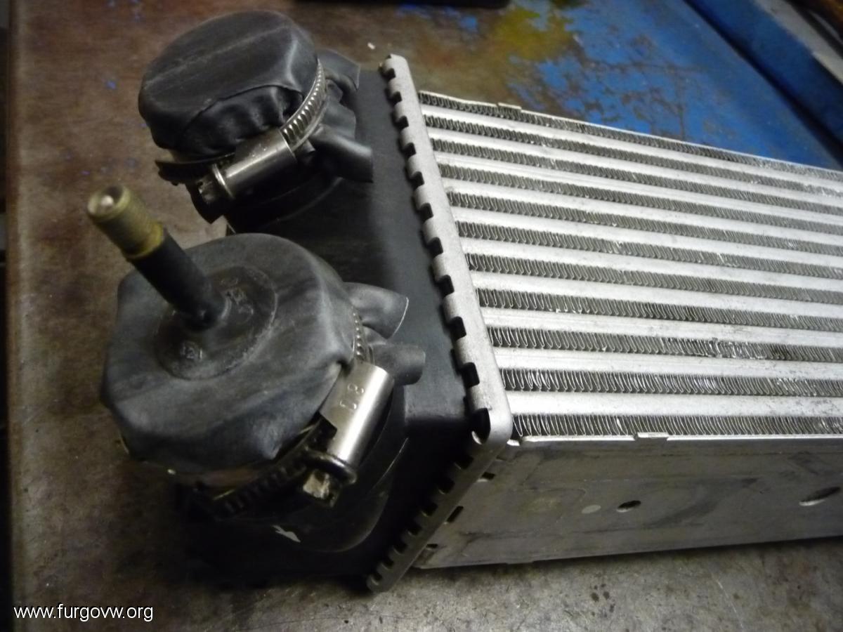

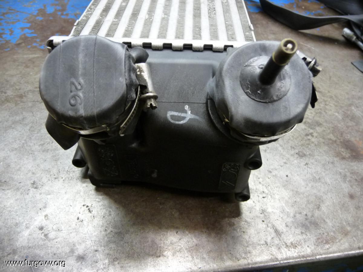

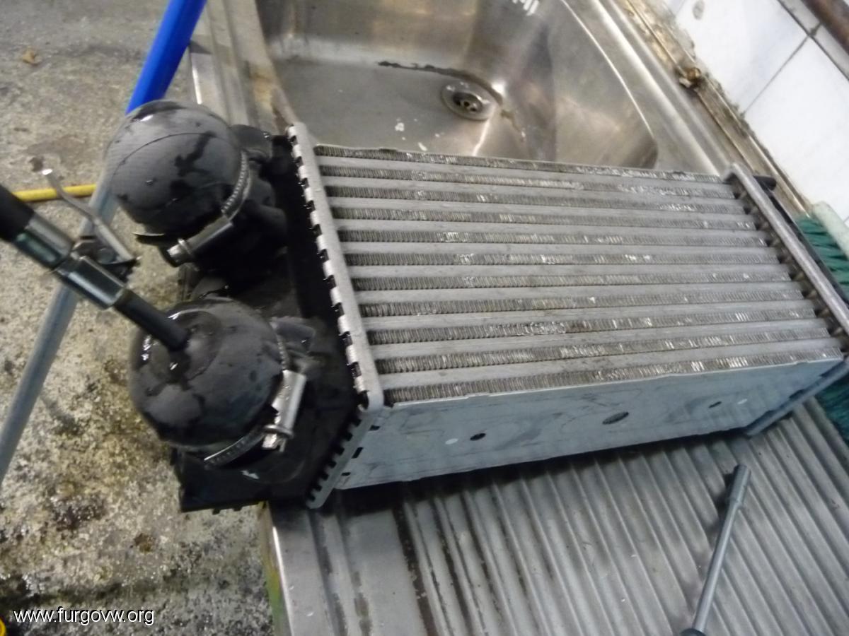

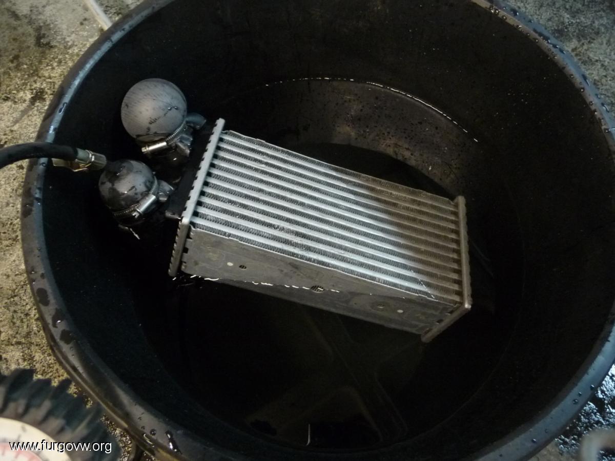

A ver si mañana le puedo hacer la prueba de estanqueidad a este intercooler que procede de desguace.
Para ello tengo la idea de tomar una cámara de bici btt rota y recortar el trozo de la válvula con su trozo de plancha de goma y fijarla a una de las bocas del IC. con una abrazadera.
En la otra boca, taponarla con un trozo de plancha de la cámara de bici y abrazadera, introducir aire a unos 1,5 bar y sumergir el IC. dentro de un cubo de agua, si no se aprecian burbujas, será que es estanco.

Diciembre 31, 2012, 15:35:05 pm #55 Ultima modificación: Diciembre 31, 2012, 15:37:02 pm por alcasa
De momento llevo el turbo del 1,6, pero ya tiene 140.000 km, todavía no da señales de envejecimiento, pero cuando lo haga, tomaré un turbo del 1,9 de desguace el cual llevaré reconstruir y lo sustituiré.

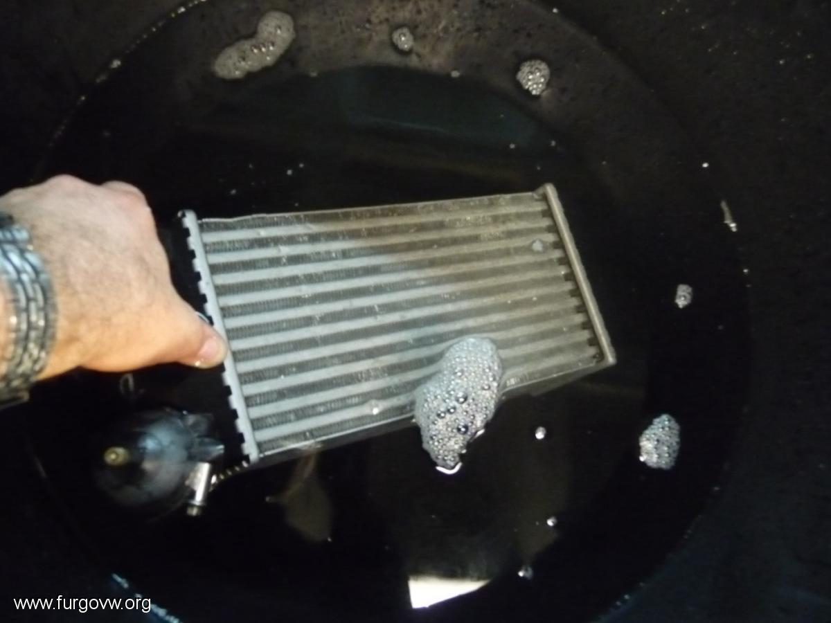

Hoy he hecho la prueba de estanqueidad tal como lo expliqué, he aquí los resultados:
Colocados los tapones con las abrazaderas bien apretadas:
Provando con 1 bar de presión de aire se hinchan los tapones que asusta por si revientan
Sumergiéndolo  en agua, no sale ninguna burbuja
Por lo que doy por bueno su estado de estanqueidad, el siguiente paso será presentarlo en la furgo a la izquierda de la caja de cambios, procurando el menor recorrido de los tubos entre el turbo/colector de admisión y el intercooler, planificando su fijación a las orejas de la caja de cambios y diseñar los tubos haciendo un par de modelos en tubo de PVC calentado y una caja que emboque el aire que circula por los bajos para que incida en el intercooler.

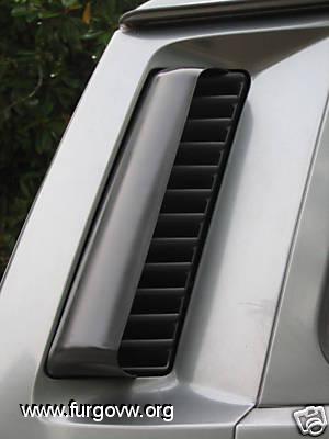

Has pensado en ponerlo en el lado izquierdo aprovechando la toma exterior para que entre el aire?
alcasa
Cita de: NICHY en Enero 03, 2013, 20:30:41 pm
claro, hace años que le doy vueltas y vueltas al tema, y ese lugar no me parece lo suficientemente ventilado y es pequeño para un intercooler de ese tamaño

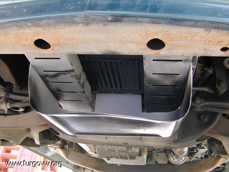

Yo tenia pensado ponerlo en ese lado mas esto
Aqui viene como se instala que seguramente con pvc se pueda hacer facil sobretodo tu que eres un maestro en la materia  ;)
http://www.thesamba.com/vw/forum/viewtopic.php?p=4592641
Mas que nada porque mi furgo es syncro....
En tu caso canalizaras el aire con algo asi supongo...
alcasa
Sí, esta es mi idea, hacerle un derivador de aire en plancha de pvc, para que reciba la mayor cantidad de aire posible, también ponerle una rejilla de entrada para que no se llene de hojas u otras suciedades que pudiearan obturar las celdillas, y por detrás uno o dos ventiladores de radiador de moto comandados por un termocontacto regulable sacado del mundo de los frigoristas.
hoy lo he presentado bajo una VW T-3 y aparentemente cabe justito pero cabe, ahora me toca pasarme por un desguace de motos a ver que ventiladores encuentro y tras ello habrá que construir los soportes.
