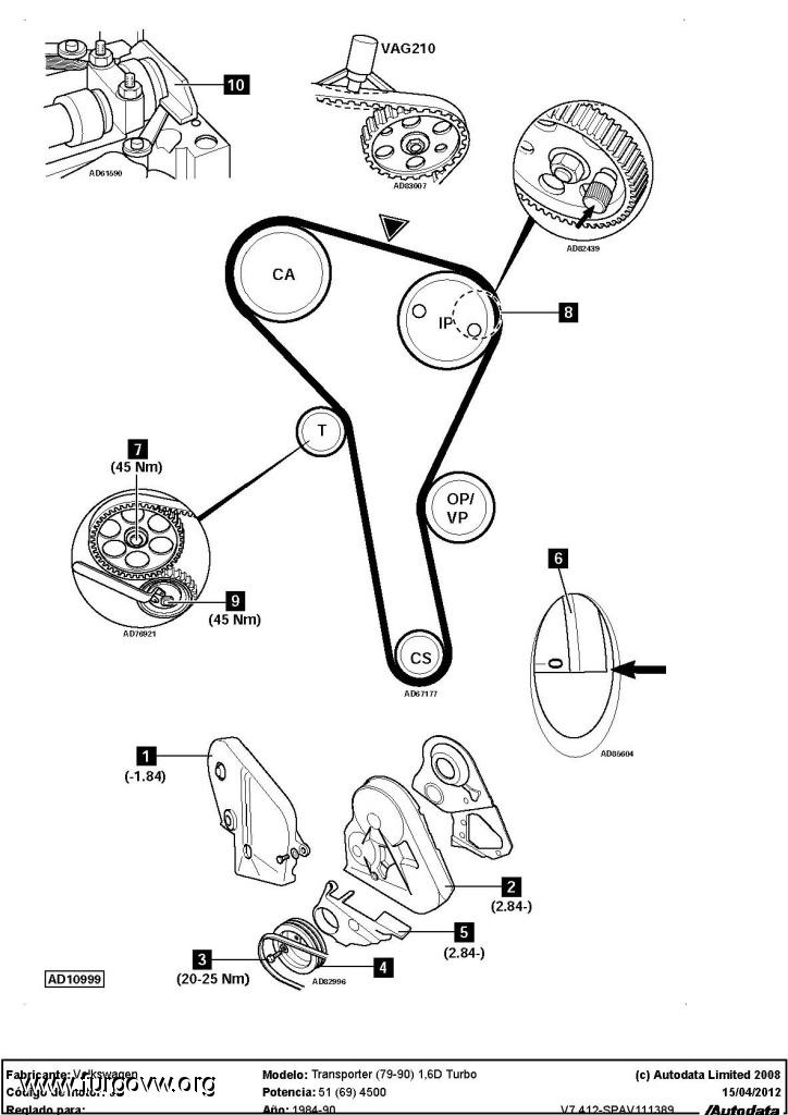

COMO HACER LA CORREA DE DISTRIBUCIÓN Y BOMBA DE AGUA
Identificación de cada polea:
1. Bomba de gasoil
2. Árbol de levas
3. Polea tensora
4. Bomba de agua
5. Cigüeñal
Colocación de los útiles oficiales y de donde van los bloqueos.
1-Habría que desmontar tubo de escape y tapa de plástico de las correas, quitando todo lo que estorbe para trabajar y claro esta fijarnos en como estaba puesto, a veces es bueno hacer fotos con el móvil, para olvidadizos como yo, para referencia de como estaba.
2-Si nos sobran 200 euros, pues conseguimos un kit de utillajes VW:
Para que no se pierda la sincronización del motor tenemos dos opciones la profesional, bloqueando todo con los útiles de arriba y recalibrando la bomba de gasoil, etc... como hace nuestro colega de motor extranjero, hilando fino:
http://vincewaldon.com/index.php?option=com_content&task=view&id=24&Itemid=28
O como dice Citroen 8 en su brico, apañandonos unos útiles caseros:
http://www.furgovw.org/index.php?topic=21625.0
O con el truco del almendruco:
http://www.youtube.com/v/ADWoTRhZrIM?version=3&hl=es_ES
http://www.youtube.com/v/RORtjM_Ub2k?version=3&hl=es_ES
http://www.youtube.com/v/AKq7kWJe-BI?version=3&hl=es_ES
Se hacen marcas con tipex en la correa vieja y en los piñones, si queremos para mayor seguridad en el motor también, como en el vídeo, exactamente por donde caen las puntas de ellos, seria bueno hacer un mínimo de 2 marcas e ir subiendo, 3 y 4 marcas, para diferenciar todo.
3-Aflojar tensor de la correa, para sacarla, es aflojar la tuerca, con una llave de tubo
4-Una vez quitada la vieja marcada, transportamos las marcas a la nueva también con tipex, si queremos para mayor seguridad contamos los dientes, Aquí hay que hacerlo con precisión y paciencia, sin prisas, es donde esta la miga y donde nos podemos cargar el motor si nos pasamos un diente.
5-Cambiar bomba del agua, si tiene el carter bien (Seguramente), compramos una sin el que nos saldrá mas barato, comprobamos que queden bien las juntas de goma y su estado.
6-Poner la correa, haciendo coincidir todas las marcas.
7-Tensar la correa, con las grupillas como las de la foto, grandes, metiendo las puntas en los agujeros del tensor y apretamos la tuerca, tensando la correa que manera que solo baile 5mm al moverla con los dedos:
8-Para comprobar que todo este OK, podemos meter 5ª y girando la rueda, (Ha de girar la distribución en el sentido del reloj y coincidir las marcas de tipex cada 2 vueltas) comprobamos que no oímos ningún ruido metalico, que serian los balancines golpeando contra lo que no deben y un signo de que algo falla y de que si arrancamos nos cargamos el motor, si esta todo ok, volvemos a montar tapa y tubo de escape, arrancamos y a rular se ha dicho, que nos hemos ahorrao 300 pavos pa echar gasoil mínimo e irnos de vacaciones con la frago.
9-A los mil km seria bueno comprobar la tensión de la correa y que este todo en su sitio. Si hace ruidos extraños como de chirrido, podria se que la correa estuviera demasiado tensada y que estuviera forzando la bomba de agua, a mi me paso en un coche y eso que me lo hicieron en la casa.
