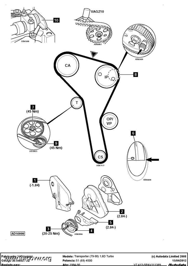

A mi me convence como lo hace el del video, marcando bloque, polea y correa en los 3 sitios. Ademas marca la correa justo daonde va el diente. Asi lo que decis si siendo novatos, movemos algo que no debemos, esta solucionado. Javi te refieres a aflojar el tornillaco del cigueñal? Mira que me da respeto...

si se quiere hacer bien comprobando todo creo que si , esa tapa no es nada mas que eso una tapa no se cae nada solo se ven los valancines no pasa nada y por hay se queda bloqueado el arbol en la posicion buena pero como digo es teoria yo no he hecho lo he visto hacer en la mia , lo que no vi es como sacava el tensor ni como calava la bomba de hay mi interes ... saludoss
Claro por eso viene lo de bloquear el arbol, por que es lo unico que se mueve como dice Javi, las otras dos poleas con el motor pararado ni se cantean... Aunque lo que digo levantarle la tapa de los sesos no me mola nada... No habria que cambiarle la junta a la tapa? Y luego encuentra el punto donde hay que meter algo para bloquear.
Edito: Que me he liado, habria que bloquear la bomba de gasoil y demas, si es que me lio...

Te refieres a bloquear por el otro lado el cigueñal, luego aflojar la polea, para que gire libremente mientra pones la correa? asi dara igual la posicion en la que este no?

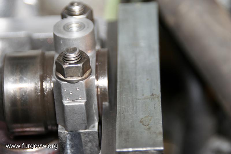

Si y se ve cual es el util!!!, que yo creia que era el del mango rojo y es el azul, que es mas pequeño, ya decia yo que veia el rojo mu grande.
Solo nos faltarian las distancias que hay entre los agujeros que hay en el tensor, y con cualquier historieta de una ferreteria y una radial, util hecho  .palmas

Juer con buena picha bien se jode, con el util de bloquear los balancines...
Juer pero como lo ha hecho, tan, tan, perfecto, yo creo que hay pocos... estos guiris le dan una vuelta de tuerca a todo, nunca mejor dicho.
