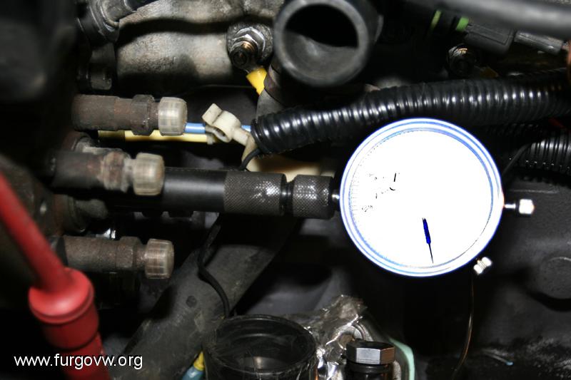

como a evolucionado esto en una tarde sigo teniendo dudas de como esta mejor calado o peor la bomba de gasoil y encuanto a la presion de la bomba por donde se afina saludoss

Eso he visto yo, eso de medir la presion de la bomba de inyeccion es obnligatorio?
ragongar
No es un medidor de presion, es un comparador el cual determina la posicion del piston de la bomba con precision.

Cita de: nickelo en Diciembre 17, 2012, 19:01:01 pm
supongo que no por que ami no me lo an hecho nunca pero como un relog cuantos mas puntos esten afinados mejor sera su funcionamiento saludoss

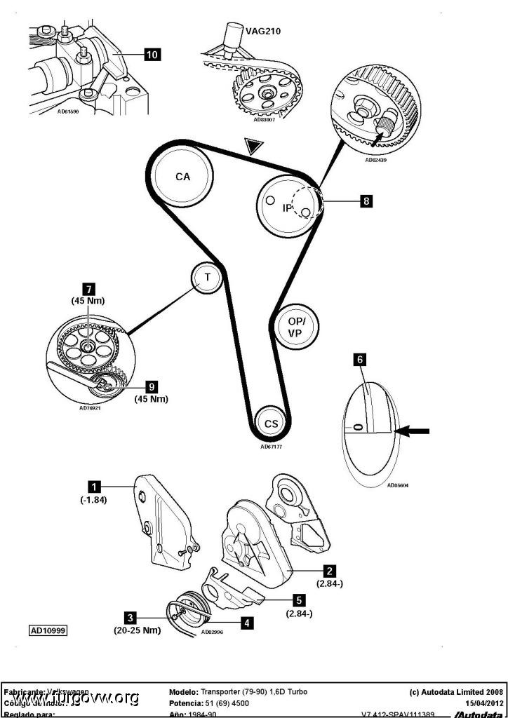

COMO HACER LA CORREA DE DISTRIBUCION Y BOMBA DE AGUA
Identificacion de cada polea:
1. Bomba de gasoil
2. Árbol de levas
3. Polea tensora
4. Bomba de agua
5. Cigueñal
Colocacion de los utiles oficiales y de donde van los bloqueos.
1-Habria que desmontar tubo de escape y tapa de plástico.
2-Si nos sobran 200 euros, pues conseguimos un kit de utillajes VW:
Para que no se pierda la sincronizacion del motor tenemos dos opciones la profesional, bloqueando todo con los utiles de arriba y recalibrando todo como hace nuestro colega de motor extranjero, hilando fino:
http://vincewaldon.com/index.php?option=com_content&task=view&id=24&Itemid=28
O con el truco del almendruco:
http://www.youtube.com/v/ADWoTRhZrIM?version=3&hl=es_ES
http://www.youtube.com/v/RORtjM_Ub2k?version=3&hl=es_ES
http://www.youtube.com/v/AKq7kWJe-BI?version=3&hl=es_ES
Se hacen marcadas con tipex en la correa vieja y en los piñones, exactamente por donde caen las puntas de ellos, seria bueno hacer un minimo de 2 marcas e ir subiendo, 3 y 4 marcas, para diferenciar todo.
3-Aflojar tensor de la correa, con unas grupillas en condiciones, mejor como estas grandes:
4-Una vez quitada la vieja marcada, transportamos las marcas a la nueva tambien con tipex, si queremos para mayor seguridad contamos los dientes, aqui hay que hacerlo con precision, es donde esta la miga y donde nos podemos cargar el motor si nos pasamos un diente.
5-Cambiar bomba del agua, si tiene el carter bien (Seguramente), compramos una sin el que nos saldra mas barato, comprobamos que queden bien las juntas de goma y su estado.
5-Poner la correa, haciendo coincidir todas las marcas.
6-Tensar la correa, con las grupillas y apretamos la tuerca, tensando la correa que manera que solo baile 5mm al moverla con los dedos.
7-Para comprobar que todo este OK, podemos meter 5ª y girando la rueda, (Ha de girar la distribucion en el sentido del reloj) comprobamos que no oimos ningun ruido metalico, que serian los balancines golpeando contra lo que no deben y un signo de que algo falla y de que si arrancamos nos cargamos el motor, si esta todo ok, volvemos a montar tapa y tubo de escape, arrancamos y a rular se ha dicho, que nos hemos ahorrao 300 pavos pa echar gasoil minimo e irnos de vacaciones con la frago.
8-A los mil km seria bueno comprobar la tension de la correa y que este todo en su sitio. Si hace ruidos extraños como de chirrido, podria se que la correa estuviera demasiado tensada y que estuviera forzando la boba, a mi me paso en un coche y eso que me lo hicieron en la casa.
Cosas que falten, sugerencias?, venga que nos va a quedar un brico de miedo...

a ver , el tensor en teoria lleva un fiel que debe coincidir  con una muesca del cojinete tensor , para dar la tension correcta a la correa , si antes de desmontar intentas buscar la marca de distribucion del volante motor , entonces marcas con tipex el piñon del cigueñal , la bomba de gasoil y el piñon el arbol de levas , entonces desmontas  , y al montar que coincidan las marcas , le das bueltas al cigueñal mediante el tornillo del piñon , "NUNCA DEL ARBOL DE LEVAS" cada dos vueltas del cigueñal , deben coincidir todas las marcas , asegurarse que la tension es correcta  y... si lo haceis bien ya está
lo que no es imprescindible , es superfluo...

Si me sigue convenciendo la solucion del tipex para un novato. Que dices que el tensor lleva una marca para indicar la tension correcta? pues mejor que mejor.
Gracias tio, saludos.

lo del tipex lo uso yo en el taller incluso si bloqueo los piñones , para mi es una manera mas de asegurarme , si cada dos vueltas de cigüeñal las marcas coinciden y la tensión es correcta , no hay problema , pero siempre trabajar tranquilos y sin prisas , compruebas despues de darle varias vueltas al cigüeñal la tensión de la correa , te aconsejo montar el damper antes de arrancar , para comprobar visualmente que todo es correcto , despues montar la tapa y ale  , a correr
