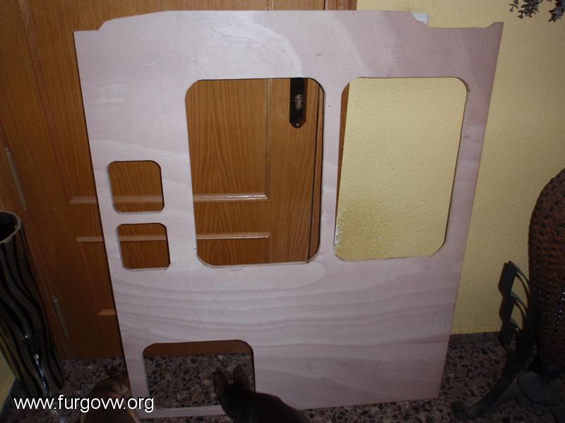

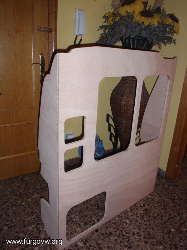

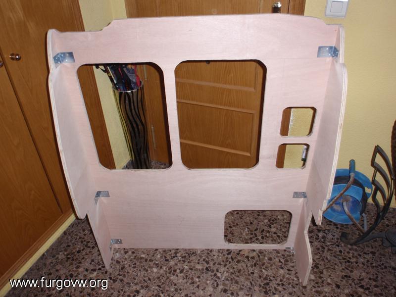

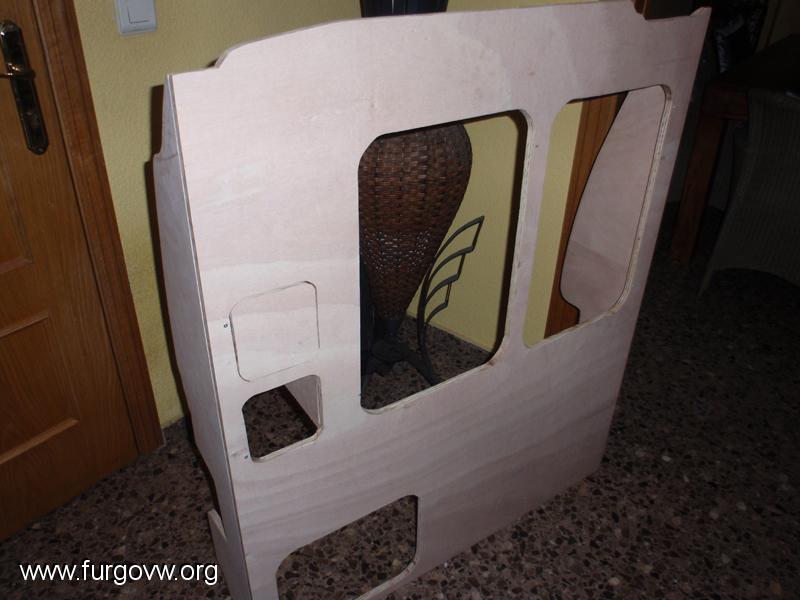

Hoy tocaba empezar con el armario lateral, y la verdad que me esta dando faena... jejeje, aunque lo mas complicado (o laborioso) creo que ya lo tengo hecho, mañana me faltara cortar los laterales (las plantillas ya las tengo hechas), y ver como anclar el mueble, y alguna cosilla mas que ya vereis si me sale bien jeje.
Dejo aqui dos fotillos, que os parece? Dar las gracias por los consejos de Esero cuando le pregunte por hacer los huecos de puertas!
ESERO
 .palmas .palmas .palmas .palmas .palmas
Te has dado gusto haciendo boquetes.  .meparto .meparto .meparto .meparto
Si que has adelantado trabajo, para un principiante no es fácil hacer ese trabajo y se ve bastante bien cortado, cualquier posible fallo ya te lo tapa el canteo o la pintura.  ;)

Perfecto!! te ha quedado perfecto!!  .ereselmejor  .ereselmejor

Como se nota los consejos de Esero en esos boquetes se ven de cojones !!! Lo as echo como te dijo con la circular ? Espero que oy domingo curres y nos pongas algún adelanto !!! Saludos

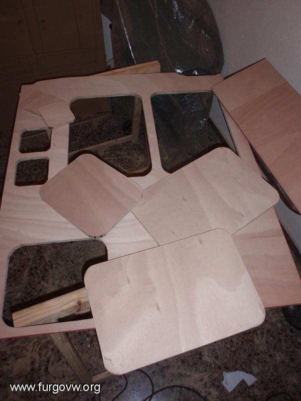

Antonio, si, lo hice como explico Esero, con la sierra circular para las zonas rectas y abrir el hueco, jugando con la regulacion de profundida. Y las esquinas con la caladora barajeta.
Me alegra que os guste, aqui vengo con la segunda parte (que no la ultima) del armario... ejjee

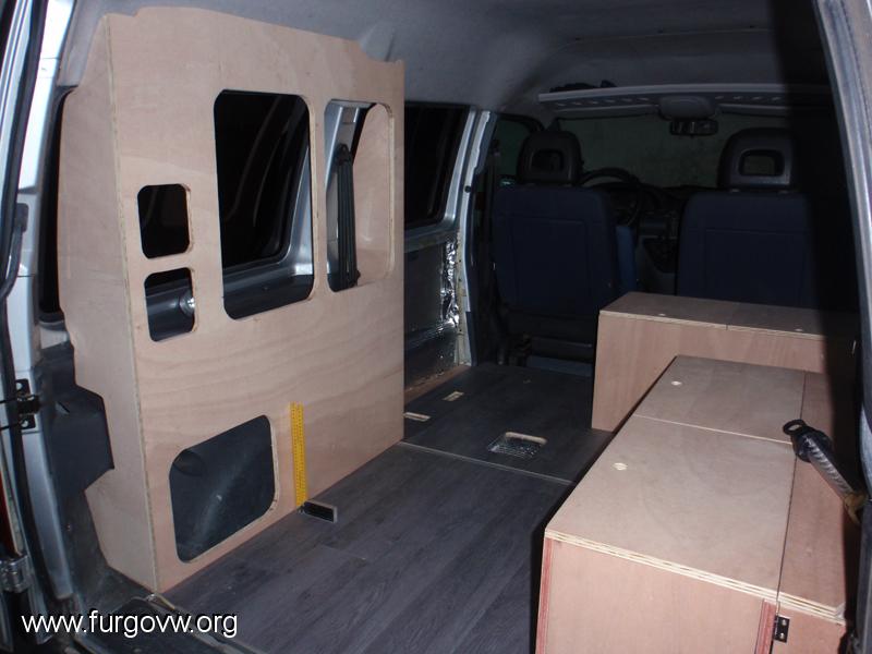

Colocando los laterales, (no veias que paliza para encajarlos bien en la furgo jeje).
Preparado para la prueba.

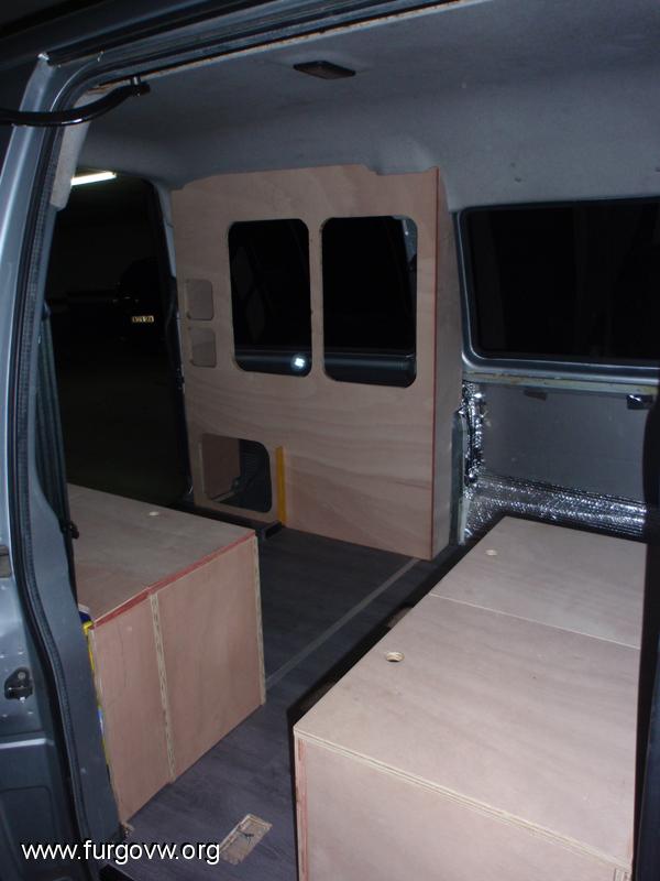

Y en la furgo presentado, a falta de las puertas claro.. jeje
Espero que os guste, a mi me gusta mucho como esta quedando!!! Era el mueble al que mas miedo le tenia... (pero bueno, aun no lo he terminado, no cantemos victoria.. jeje). Ahora hago un pequeño kit-kat y me pongo con las puertas, veremos si lo acabo hoy que no me puedo quedar mucho rato con ello....

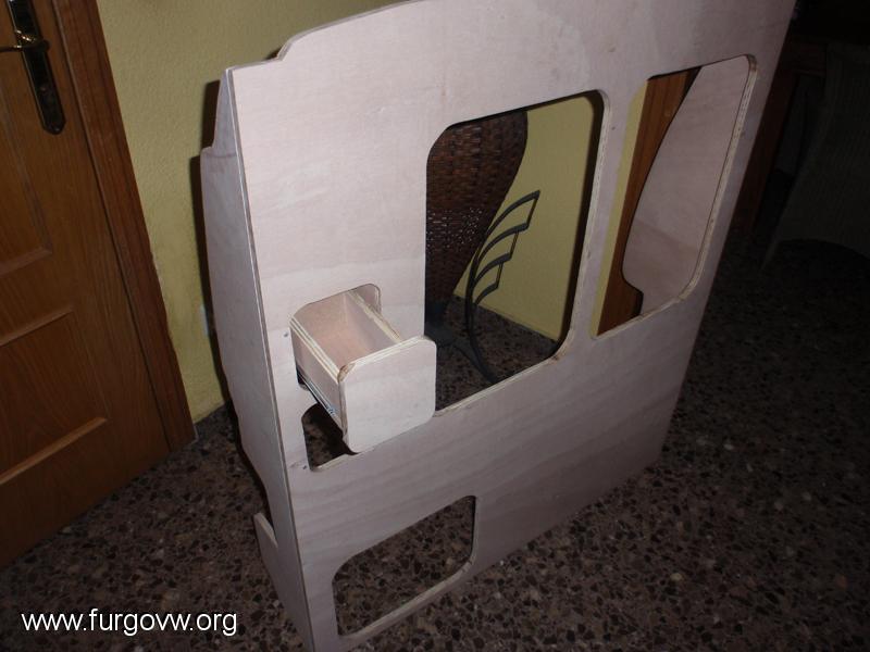

Por cierto, agrego una tonteria que he hecho, aun me queda el otro cajon... jajaja, la verdad que da mucha faena para el servio que dara despues, pero tenia ilusion de tener dos cajoncillos en el armario, siempre van bien para dejar cosillas pequeñas...
Cerrado:
Abierto!
ESERO
En este tipo de puerta con esquinas redondeadas la verdad que con los cajoncitos o gavetas se pierde bastante espacio, en cuanto a lijar las curvas pues a mano, como mucho la lija enrollada en una botella de cerveza, algo durillo para que la lija te ayude a repasar imperfecciones, si es mucho a repasar siempre puedes pasarle antes una lima, en cuanto a las bisagras ponlas de libro y antes de hacer el cajeo para embutirlas primero presenta las puertas centradas he intenta meter la bisagra por el hueco que te queda alrededor y sabrás la profundidad que debes darle a la puerta o al mueble.
