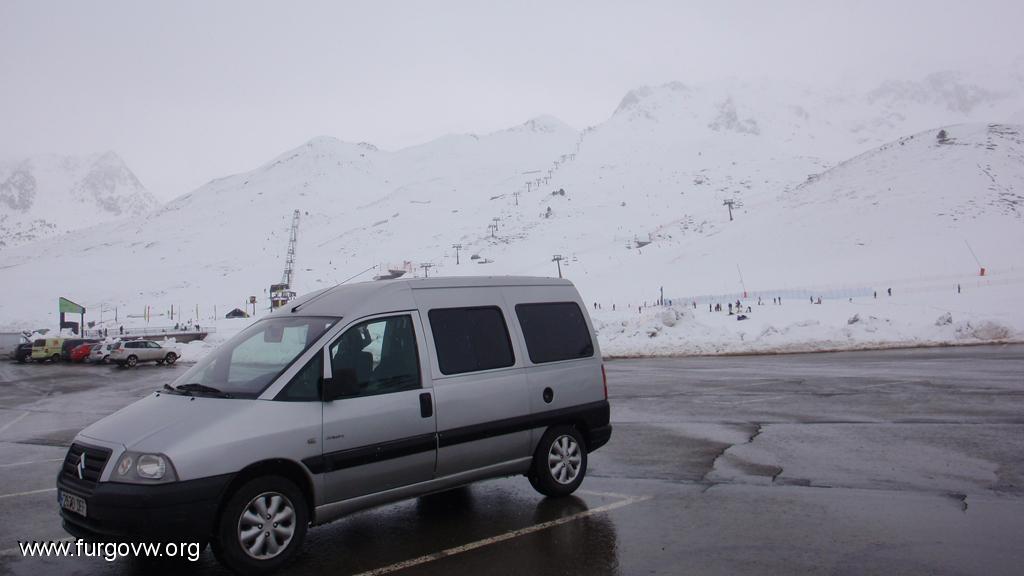

Me alegra que os guste chicos! Seguro que con los muebles queda mucho mejor!!
Nosotros seguimos de vacaciones por los Pirineos!! Hoy nos ha caido una buena nevada justo despues de sacar esta foto de visita por el puerto de Portalet, aqui en Formigal!
Por cierto, Feliz año a todos/as!!

Feliz año ...no te congelas sin calefacción ?
NemesisCs
Feliz año!!
jejjee, esta vez al no tenerla preparada nos hemos ido a un apartamento, Antonio. La furgo solo la hemos usado para desplazarnos.
De todas formas, otras veces si he dormido dentro con bastante frio, y con un buen saco  no pasas frio, eso si, a la que sales del saco... jajajaja.
