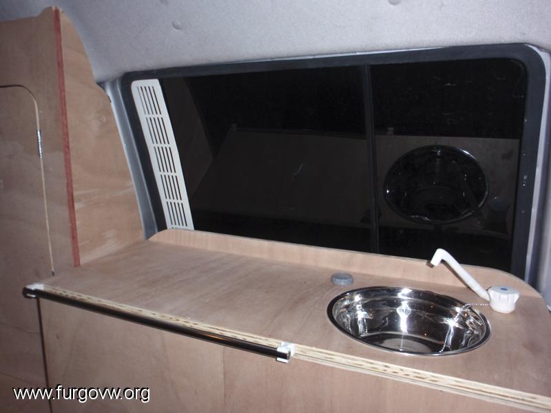

Aqui el nuevo grifo con el tapon de llenado desde la encimera del deposito de aguas limpias, a la derecha del mueble se ve la caja que he usado para hacer las conexiones bomba/grifo/bateria, de momento he usado una bateria pequeña de moto que tenia por ahi, hasta que compre la AGM de 150 .. el inversor etc etc etc...
Preparada para llenar con la garrafa de 8L plegable...

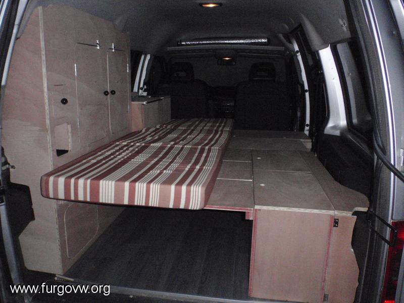

todo recogido y guardado en los baules. Creo que lo habia dicho en la presentacion pero cuando la economia me lo permite suelo ir a los circuitos de velocidad con mi moto, suelo correr carreritas de territoriales. asi que en esta posicion supuestamende deberia de poder cargar la moto (gsxr 1000) de no ser asi, bastaria con desplazar un poco el arcon del fondo.
Modo cama con un colchon que he recortado en la zona de la cocina, el otro colchon esta en camino...

Y aqui lo que espero que me salve los dias caluros, una rejilla en la ventana que compre en el leroy (falta pintarla de negro), y he cortado a medida, tengo pedidos 4 ventilados de pc para ponerlos, dos que metan aire (los de bajo) y dos que saquen aire (los de arriba). Para crear una corriente y renovar el aire del interior, posiblemente iran todos individualmente para poder seleccionar la cantidad que quiero poner en marcha dependiendo de las circustancias. Pondre un tope en la ventana para que no se pueda abrir desde fuera.

Muy buen trabajo compañero, ha quedado bien espaciosa y bien trabajada  .palmas .palmas .palmas .palmas, pero si me permites te voy a poner unos pequeños detalles que yo corregiría, es que cuando veo tubos y cables rondando por ahí me pongo nervioso  :roll:, veo esas conexiones y me parece una potabilizadora  .loco1.
A ver, el sifón que has usado de tubo de llenado puedes cortarlo a la medida desde la boca de llenado hasta la boca de la garrafa o bien pon la boca de la garrafa hacia el otro lado y pliega el tubo que sobre, segundo, el tubo de vaciado de grises o bien le das la vuelta a la valvula sifonica hacía el otro lado haciendola coincidir con la garrafa y cortando lo que sobre o bien le das la vuelta a la garrafa y lo mismo, cortas lo que sobre y de paso le haces el hueco de la llave y la salida de la manguera de vaciado detrás del sillón, con esto matas dos pájaros de un tiro ya que igual en alguna ocasión o todas en vez de tener esa manguera por todo el medio de la furgo podrás vaciar desde la puerta del conductor, ademas no tendrás que quitar nada de delante del hueco que tienes la lleva ahora mismo, y ya por ultimo esa caja de conexiones que has puesto la puedes poner dentro del mueble, entre el fregadero y ese mismo costado donde ahora lo tienes atornillado por fuera.
Un saludo y espero no molestarte con mi comentario.  ;)

Sobre el llenado, la boca de llenado la tengo justo en medio de la garrafa (la que yo hice) por la boca original es donde tengo la bomba que cae justo debajo del grifo. EL problema de estos tubos es que necesito los terminales que llevan para encajarlos en las garrafas, si corto, no me entran en las bocas y no quedan ajustados, por lo cual podrian perder agua. y si los pliego (lo he intentando) sin cortar, no me dejan hacer las curvas que necesito. Por eso de ponerlo asi, si encuentro otro tubo que me sirva posiblemente lo sustituire, pero en el almacen de bricolaje no vi nada mejor.
Sobre lo de vaciado pues mas de lo mismo... por lo de vaciar por la puerta del conductor es lo mismo, ya que la manguera la tengo enrolllada en el hueco de abajo (la tendre).  y sobre tapar el hueco para acceder al grifo, en un principio ahi tenia pensando colgar de la puerta una de esas cosillas tipo cesta para meter botellitas... no se como se llaman, pero asi el hueco siempre quedaria una vez abra la puerta. Aunque como dices, podria haber colocado la garrafa al reves y el hueco en el otro lado! quizas habria sido un poco mejor. (si la distribucion da problemas, seguire tus consejos!!).
La caja de conexiones si que tienes razon, dentro habria quedado mejor, pero como esta todo ya muy saturado y fuera es un espacio que no molesta, por eso he decido colocarla ahi, pero seguramente te haga caso y acabe cambiandola, de hecho le he puesto solo un tornillo por si me daba por cambiarla jejje.
Cualquier cosa que vayas viendo bien recibida es!!!! Esa es la mejor forma de mejorar!!
