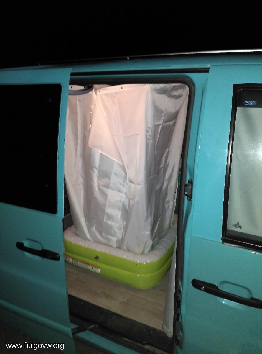

Se me olvido poner la foto de la ducha interior ,y sin techo elevable
el romano
Cita de: bezanuco en Marzo 28, 2017, 20:04:57 pm
Como mola.... Como la montas???
Esta semana bajo al sur y cogere una que hice con tubos d pvc desmontable...
bezanuco
Encontré la piscina cuadrada de 80x80  y las cortinas son de las de baño cortadas a la altura ,para engancharlas con dos palos de tienda de campaña del decathlon de costado a costado ,le puse para dos sujeciones en cada lado de las que se usan para las barras de los armarios de casa y las dejo fijas ,no molestan,
