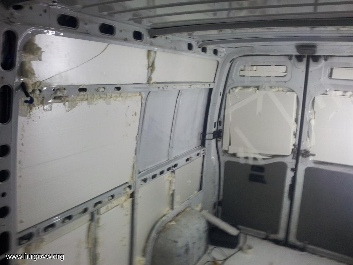

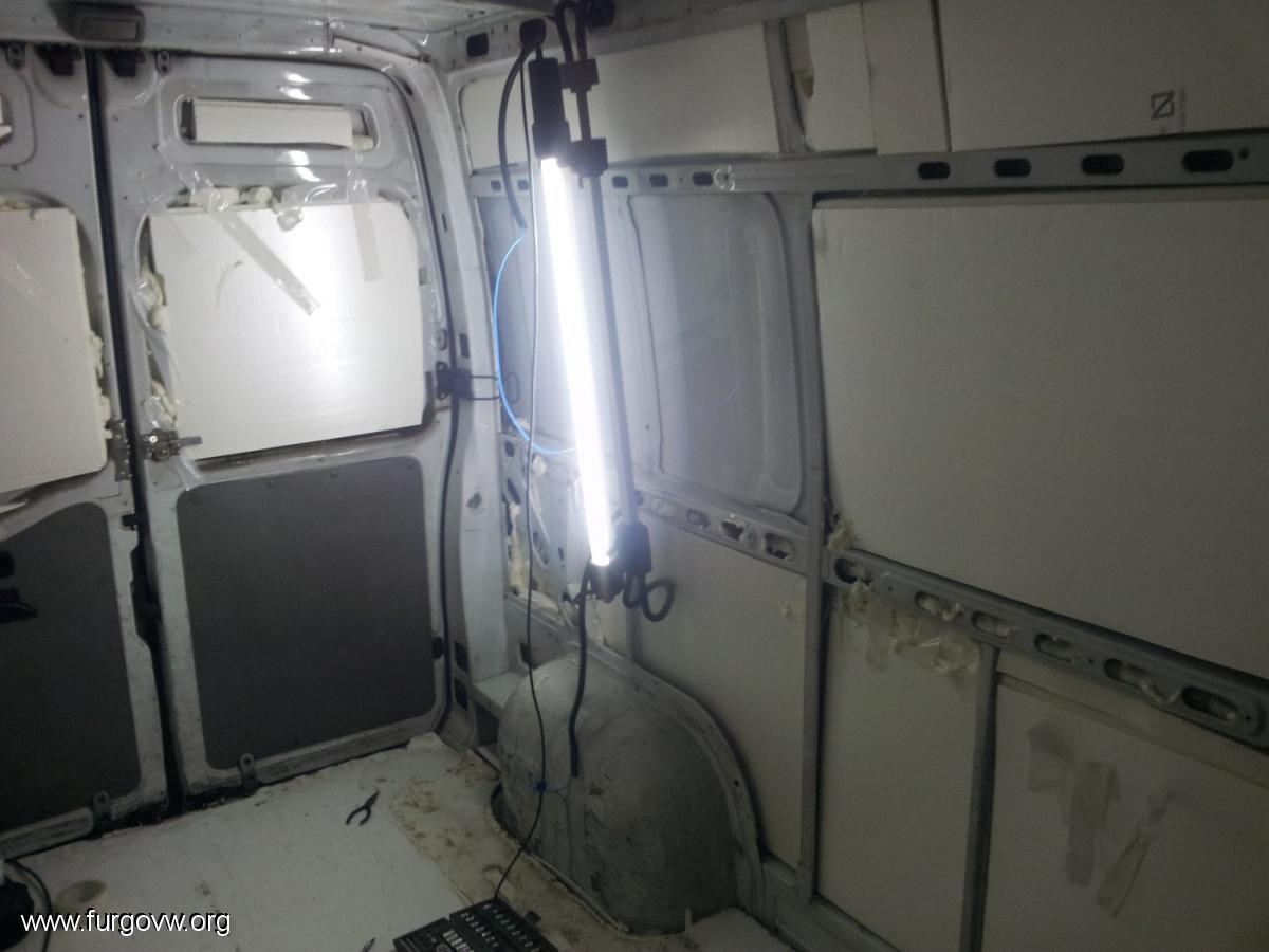

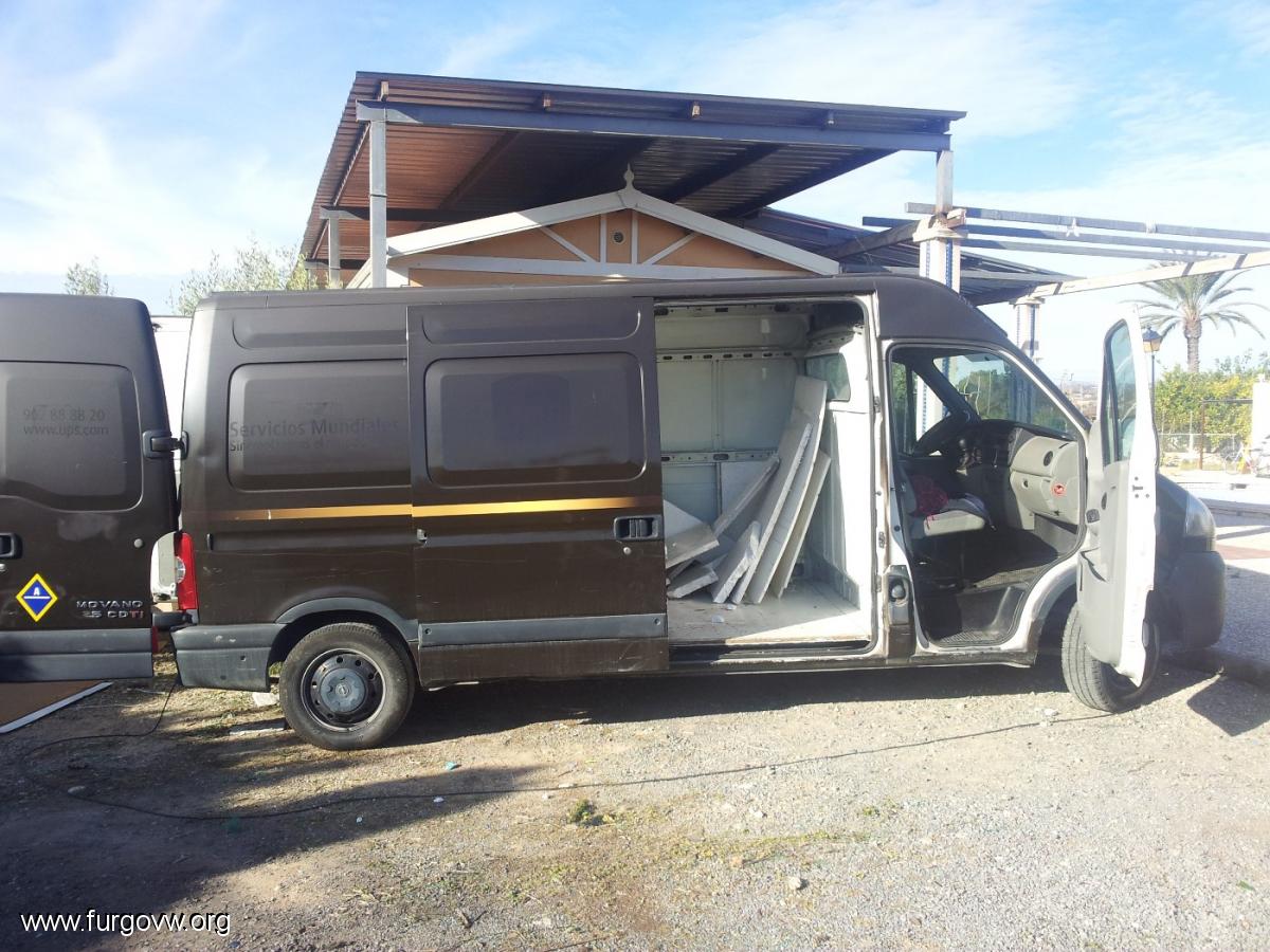

aqui la furgo el jeuves por la mañana
estaba entera panelada y aislada con corcho normal y corriente, pero joer estaban nuevos los paneles por dentro.

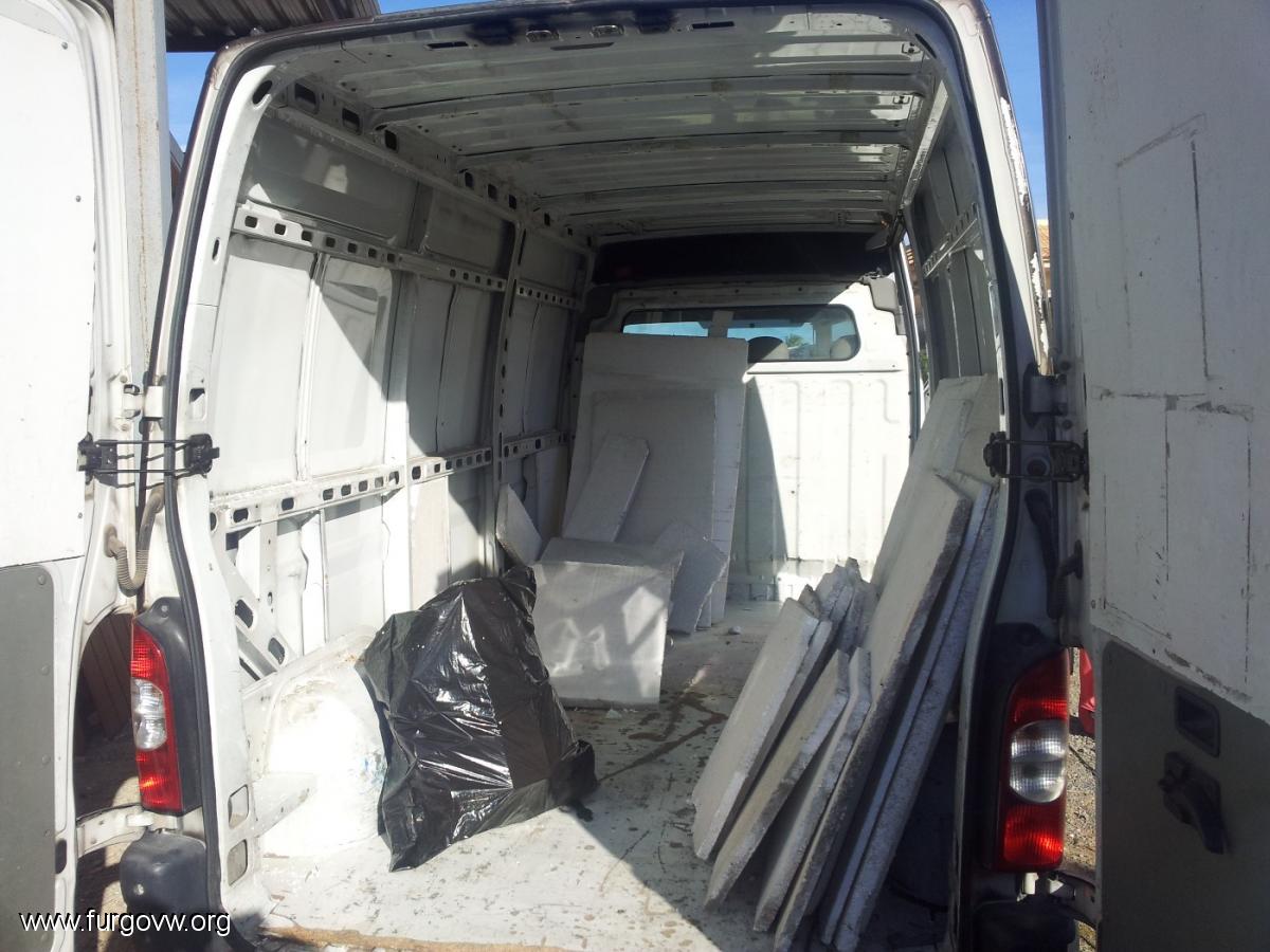

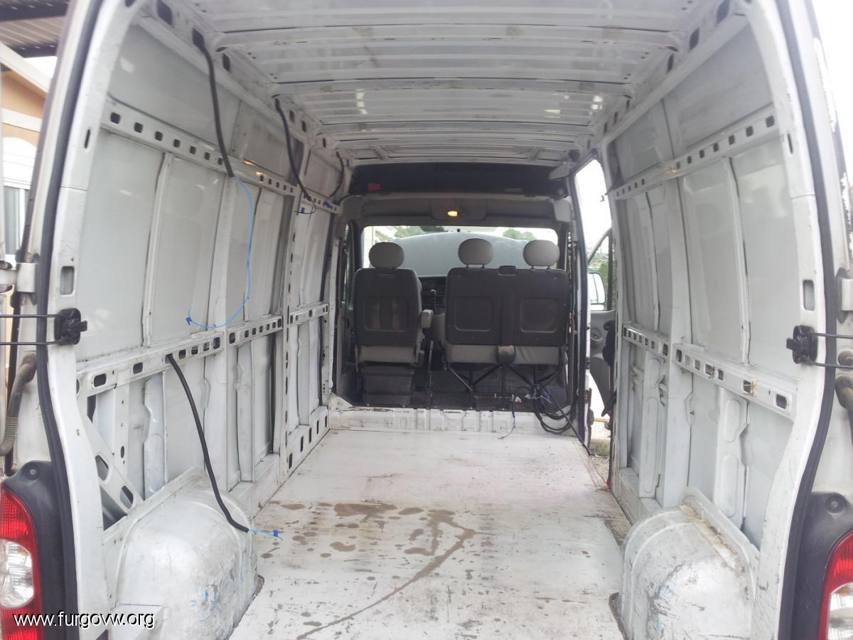

y despues dee una horilla o asi
toda despanelada y quitado el aislado me dio pena y todo joer !!!!! xD xD
yo veia desde aqui en el ordenador veros pasar el tubo corrugado y los cables y yo pensaba madre mia y se quejan por pasar cuatro tubos etc etc,.....
pero despues viene la odisea de pasarlos tu jajajajjaj
me acorde de todos vosotros. XD
y despues aislamiento que pensaba que me iba a costar mucho mas pero resulta que es bastante sencillo, me falto el techo, un poquito de cinta para aguantar un poco de espuma y despues palos extensibles para aguantar bien .
decir tengo que me pegue un curro de diez horas solo pare para comer una hora y me quede sobando en el sofa a las nueve y media de la noche jajajajajaj como un niño pequeño.

y ahora una pregunta existencial.....
tiene en el  suelo un tablero de aglomerado de 2cm. y no se si quitarlo o dejarlo puesto ya que es comodisimo
y ponerle encima el parquet de madera

El tablero del suelo de aglomerado  :-\ ummmmm.... si yá está pues bueno podrias dejarlo pero no es el material más apropiado para una camper,ten en cuenta que si tienes una fuga de agua el tablero va a crecer y te levantará lo que pille  :-\

Como dice Payo es una pena porque ya lo tienes, pero yo ese tablero lo eliminaría por dos motivos, el peso y su poca calidad que a la larga te puede ocasionar problemas como el que te han dicho, ahora la decisión queda en tu mano. ;)

Ese tablero (es de DM no?? esque es lo que suelen poner... el aglomerado es deasiado blando y cuando le haces un corte currando, te quedas sin tablero echando leches y con toda la furgo llena de serrín) Bueno, tanto DM como  aglomerado, yo lo quitaría  :-\ para empezar bien vamos!!!

Y en caso de quitar el tablero como podria poner el parquet,ya tengo el aislante que se suele poner , pero no se quedara con las ondulaciones???
ESERO
Pon aislante y tablero de contrachapado de 15 o incluso de 10, ya sobre este otra capa del aislante ese del laminado y este encima, el laminado directamente sobre la chapa no es aconsejable.

Le pones un tablero de contrachapado fenólico o marino, estos no crecen ni aunque le llenes la furgo de agua  ;) El espesor, pues depende de tí, Payo pone 15mm, yo 20mm otros 18mm , pero vamos, que con 15mm vas que sobras

Yo creo que el tablero ideal es contrachapado 15mm,menos grueso lo veo muy fino y puedes oirlo crujir al pisar y más grueso ya es ponerle peso de más  ;)
