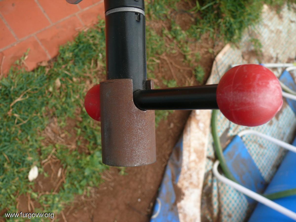

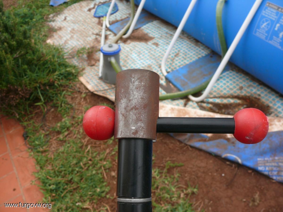

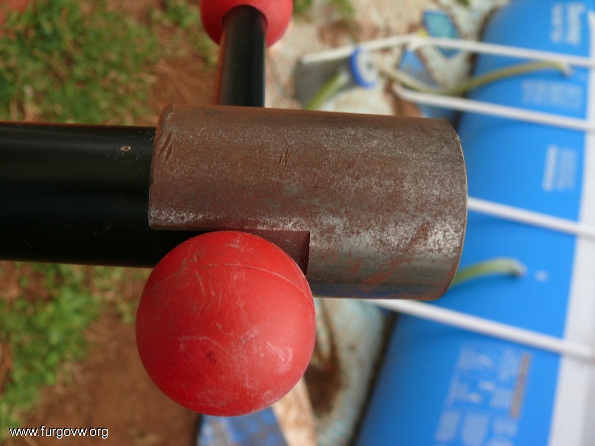

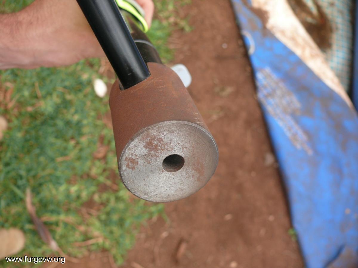

Suplemento para la T3, con este arreglillo me va de maravilla.
El suplemento es, desde el tope del hierro que se cruza (el de las bolas rojas) hasta la superficie con la perforación (agujero necesario para poder regular la distancia) de unos 5 cm
Desgastar unos milimetros de profundidad los pedales

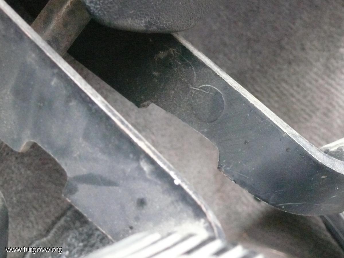

jacklasser
Yo lije un poco el pedal del  embrague, saludos
