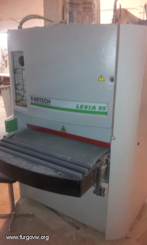

pues mirad esta maquinita que quita tela de curro....
le metes los tableros por un lado y por el otro salen totalmente lijados, más de uno se acordará de mi y quizá de mi madre cuando le duela el brazo de lijar  .meparto .meparto
.sorpresa Y yo con la caladora y la pulidora manuales  .ereselmejor
draguan
Y la raqdial metabo y una fresadora y la de banda con muy buena pinta ... este sabe lo que hace  8)
