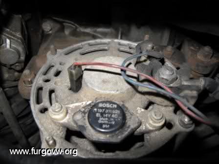

señores, hoy furgoneta de amiga cambiar manguito roto volkswagen, llenar todo de refrigerante suelo, muy dificil cambiar. despues poner nuevo manguito, llenar refrigerante, poner furgoneta en contacto funcionar, pero se quedar fijo luz de bateria. ¿que hemos hacer mal?¿porque ahora esta luz?¿como resolver?

comprueba que el cable azul(blue wire) esté bien conectado y que esté todo seco

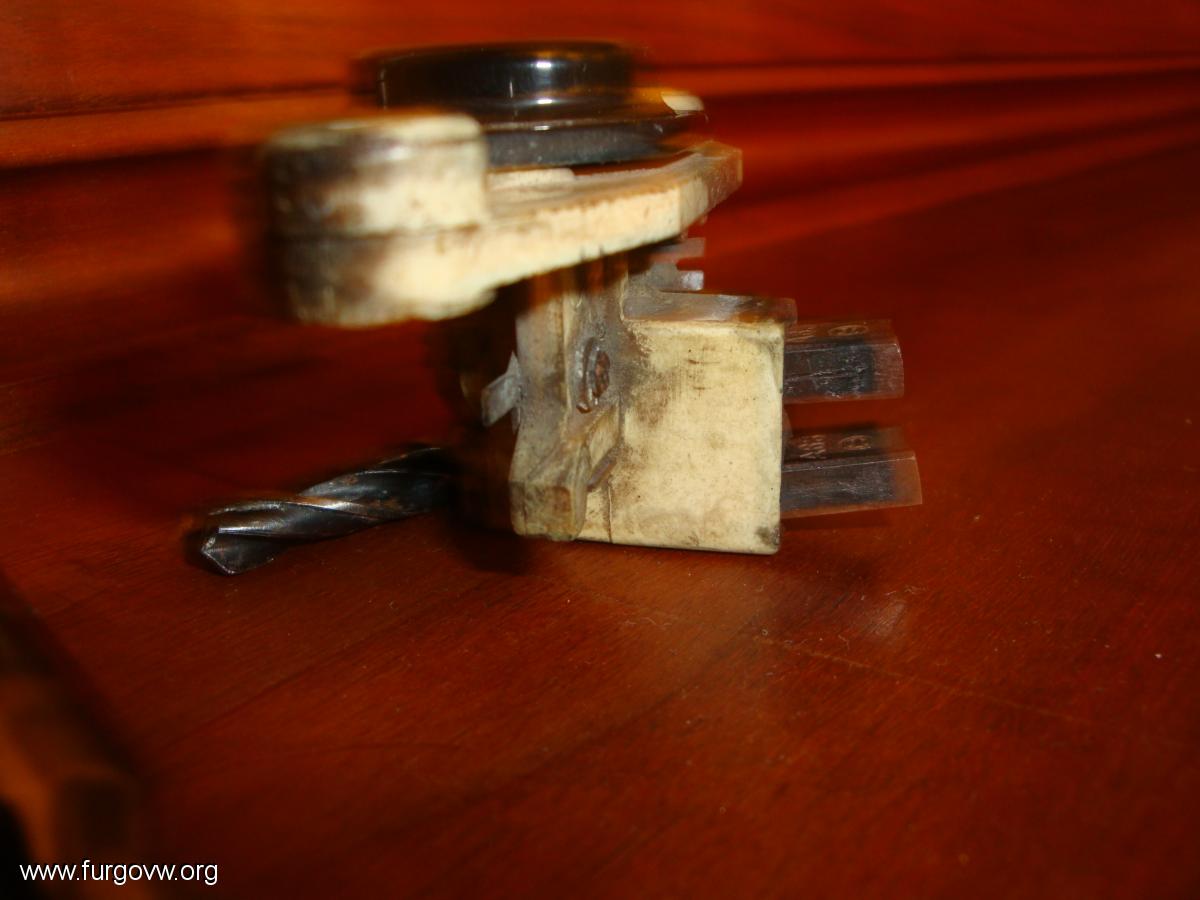

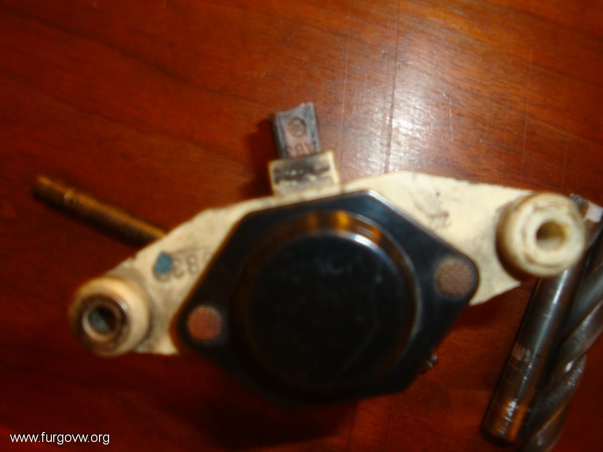

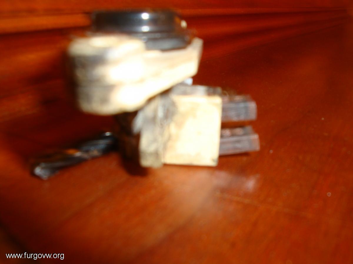

señores, yo desmontar cosa esta de generador. ver bastante gastada pero yo no saber el tamaño que tener para esto estar bien.....¿como ser?  fotos no ser muy buenas, ver movidas, pero os hacer una idea. un apunte que contar, es que furgoneta no quedar sin bateria, funcionar bien, ¿esto quiere decir altenador bien?gracias respuestas.

haizkolari
el tamaño de las escobillas está bien, pero yo les veo un color raro  ... ¿no estará quemado? ¿alguien te puede prestar un regulador?
podrás arrancar la furgo mientras la batería esté cargada, cuando se agote, el motor no arrancará, mientras esa luz del cuadro esté encendida el alternador no está funcionando
