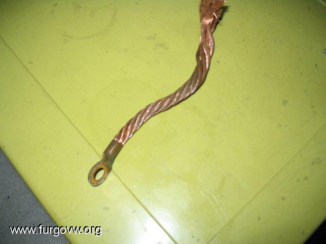

Sigo el hilo, estoy en las mismas, anoche cuando aparqué, me di cuenta de que la luz de la bateria se quedaba medio encendida, aún no he tenido tiempo de comprobar nada, mañana veremos.
haizkolari
Cita de: Ronch en Diciembre 12, 2012, 22:32:51 pm
fíjate en el cable de masa está en el soporte de la caja de cambios... comprueba su estado y que esté bien roscado que haga buena masa.

Lo mio esta solucionado. Falsa alarma, solo se habia soltado el cable de masa del relé separador de baterias.
Gracias!
