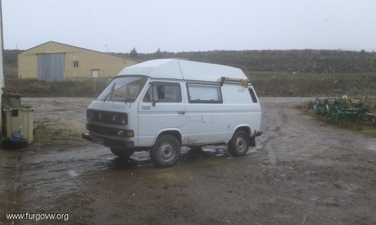

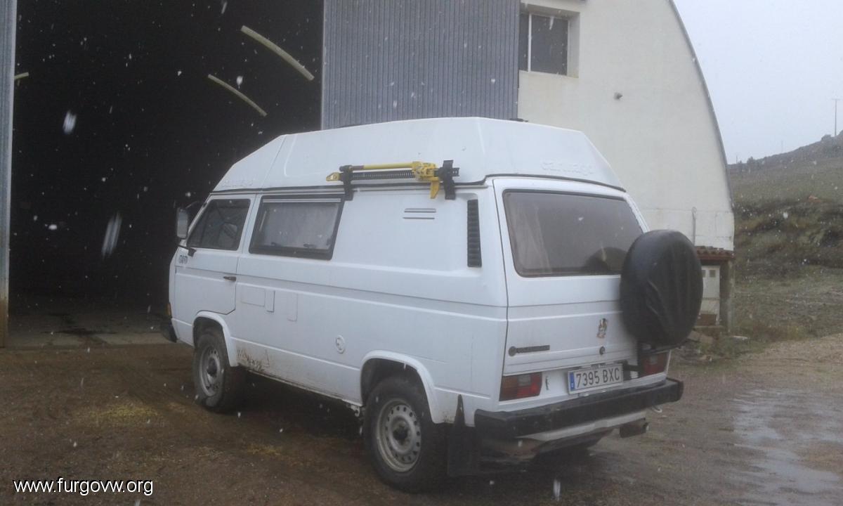

Aquí os muestro mi pequeña aportación. Un soporte para el hi lift anclado al vierteaguas
animatrix
cuanto te costo? donde lo compraste?

cesi
Cita de: animatrix en Marzo 24, 2017, 09:07:24 am
Con unos soportes de toldo de segunda mano se hacen maravillas ;D

Ese soporte hi-lift en el vierteaguas; no te da miedo que en off road te arranque algo? Con el peso del Hi... .panico Pero bien resuelto si que queda.

En mi caso, tendría más miedo que alguien se cuelgue de el doblando vierte agua para intentar robarlo....

Lo llevo hace medio año. No le metí mucha caña pero no ha movido ni un grado el nivel. Lo bueno y lo malo es q no lleva la base montada pq no cabía y espero( para autotranquilizarme) q nadie quiera robar un hi a medias jeje.
