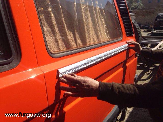

Con respecto a este tema, y habiendo leído todas las repuestas que vienen a continuación, hay algo que todavía no me queda claro.
Vamos a ver, como ancho del vehículo, se toma como referencia los extremos de los retrovisores verdad ?
Entonces... si colocamos esas guías y luego acoplamos por ejemplo, unas planchas de desatasco (no suelen ser muy gruesas),
NO superamos el ancho del vehículo... podría hacerse ??
Seguramente ya habéis comentado la respuesta, pero como digo, todavía tengo mis dudas y este tema me interesa.
Gracias por la ayuda  ;)

Cita de: +gvr en Abril 12, 2016, 16:38:22 pm
Que solo te quede el perfil aeronáutico es el menor de los problemas porque lo pones no para llevarlo atornillado/remachado y que se vea. Lo pones para llevar algo sobresaliendo y eso instalado nl es carga, y la "carga" que quieres llevar, las planchas, no las puedes llevar ahí.
Solo los vehículos dedicados exclusivamente a carga, y el tuyo no lo es, y los de menos de 1 m de ancho, pueden llevar carga excediendo por los laterales.
Y esto es lo que no acabo de ver.
Si como ancho de vehículo entendemos lo que viene siendo la chapa vale, si son los retrovisores NO VALE.
Una aclaración contundente y me ya me callo  ;D ;D

Ese perfil, sea para lo que sea es reforma pase o no pase el ancho del vehículo y sea el de la ficha correspondiente al ancho efectivo de chapa a chapa o de retrovisor a retrovisor.

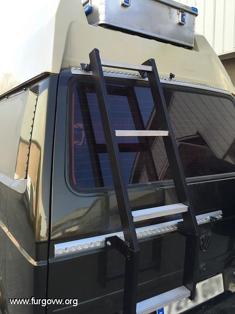

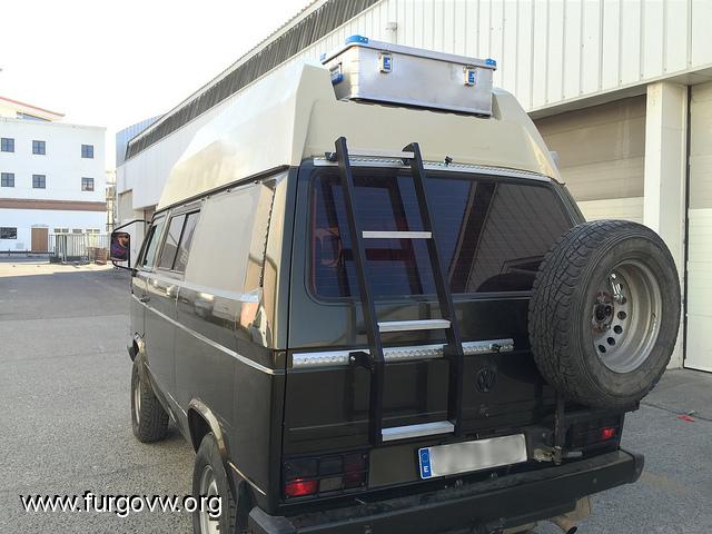

A mi en la Syncro me montaron las guías de aluminio en Uro.
En el portón llevo dos, para la escalera el paulchen o lo que haga falta.
En el techo sujetan las planchas y la Zarges desde dentro para evitar sustos.
Os dejo fotos.
