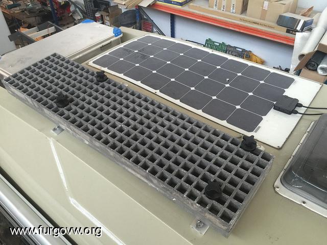

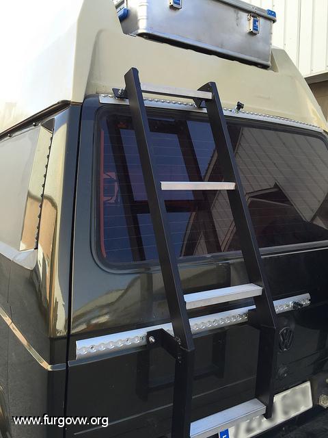

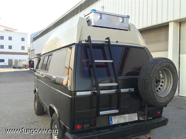

A mi en la Syncro me montaron las guías de aluminio en Uro.
En el portón llevo dos, para la escalera el paulchen o lo que haga falta.
En el techo sujetan las planchas y la Zarges desde dentro para evitar sustos.
Os dejo fotos.
