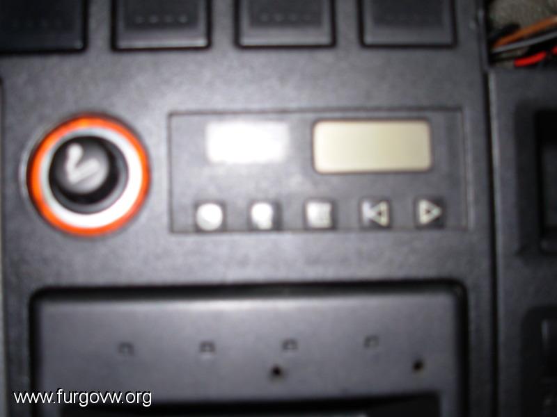

Por sia a alguien le puede interesar, el programador que trae la furgo es un eberspächer ref. 25 1482 73 00 00
y las conexiones creo que son:
1 y 2 libres
3 Azul, está suelto
4 Negro, 12V con contacto
5 Marron, masa
6 Rojo, 12V
7 Amarillo, señal de mando.
8 Gris, luz.
