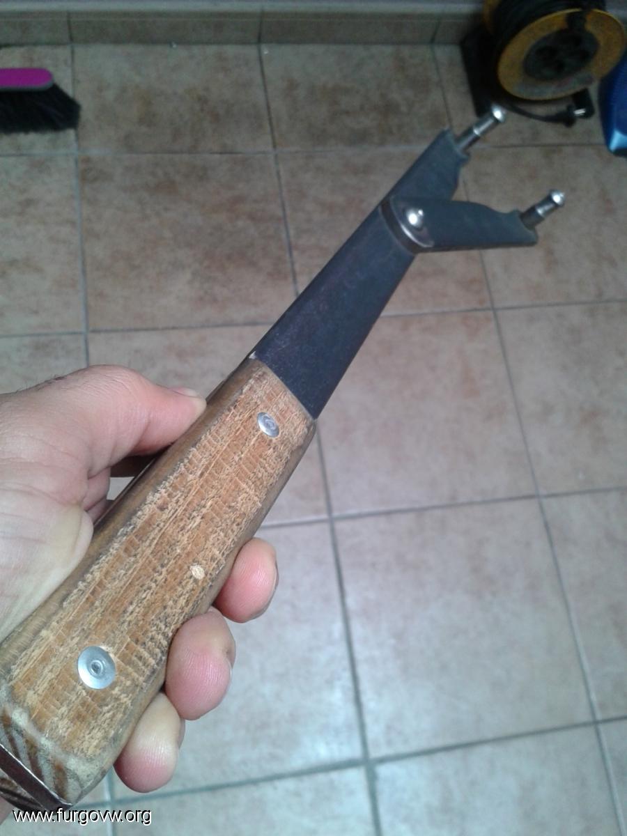

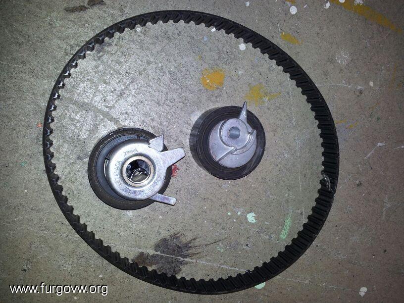

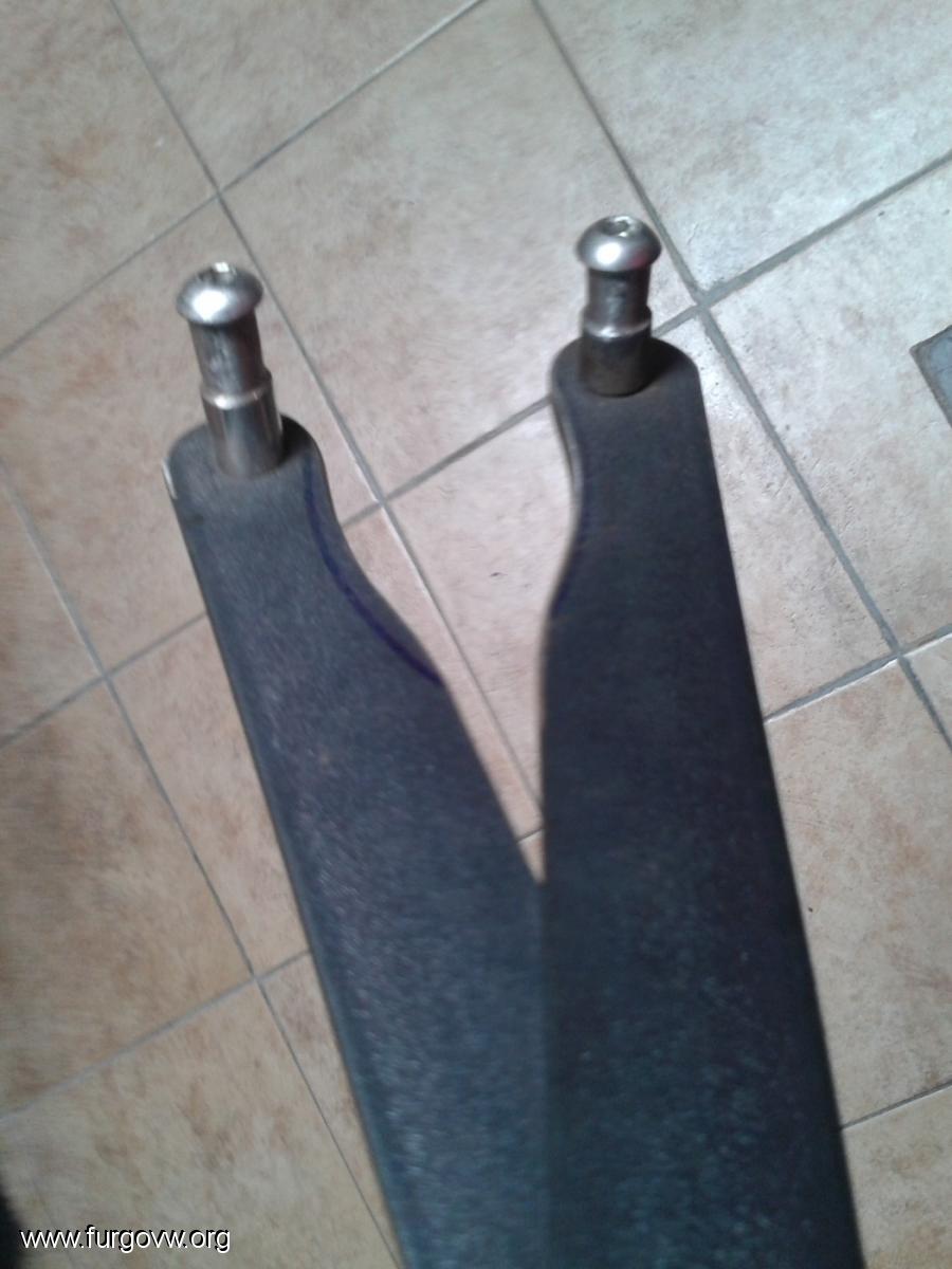

Bueno ya he hecho mi primer calado de bomba en este tipo de motor (ACV). Tengo que decir que no es tan complicado como parece, lo único que me dio un poco de guerra fue dejarla en el calado deseado. Pero siendo muy fino y moviendo la bomba milimétricamente (con el tornillo del piñón del árbol flojo), se logra hacer. Si no se logra dejar donde quieres ya que como digo es cuestión de mover milimétricamente, se termina de afinar jugando con el tensor y la guía como ha explicado anteriormente Jowjow.  Ha sido una preciosa multivan T4 2.5tdi completamente camperizada de un amigote (a ver si se anima un dia y nos presenta su obra de arte en este magnifico foro). Aprovechando que tenia la bomba bastante atrasada, oscilando entre 10-15 y muy deteriorada la correa,
he aprovechado para hacer el útil de bloqueo de la polea y así poder cambiársela por una nueva junto a su tensor y rodillo, dejándola en el calado correcto.

teankmil
Me gusta el útil con mango y todo. Muuuy profesional.
luis betancort
Cita de: teankmil en Abril 03, 2014, 18:28:15 pm
Gracias. La verdad que funciona de lujo. Lo hice largito para que sobresaliera bastante por arriba y trabajar mas comodo. 5€ la pletina de 100x30x6 en Leroy, un cacho de listón de madera que tenia x ahi pal mango, dos casquillos de acero, una par de tornillos y a correr.  .malabares .malabares
