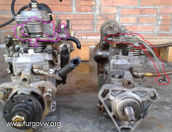

Al montar el 1.9, es logico que su bomba pueda funcionar bien, pero como ya tengo las dos desmontadas y analizandolas un poco, me pregunto si es posible, sin tener que enviarlas a ningun bombero profesional, o sea uno mismo, intercanviar las siguientes partes, para solucionar el problema del cable del gas, y el estarter manual...

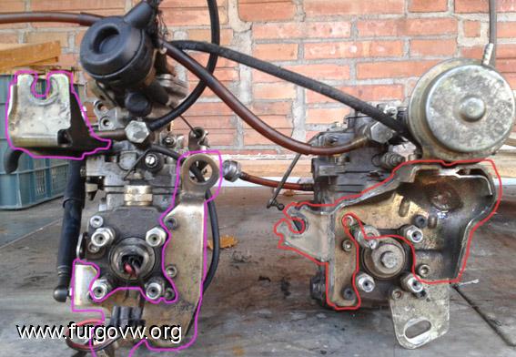

1- Se puede intercanviar la palanca del cable del gas de una a otra? por lo que veo parece que la del 1.9 es igual que la del 1.6 con un muelle mas encima y con el gancho donde encajar el cable de cara hacia arriba, y a una cota mas alta..
2- Puedo intercanviar los soportes metalicos para el cable del gas y cable del estarter

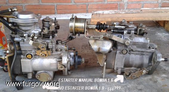

3- El estarter de mi furgo es manual, en el 1.9 no se como funciona. Puedo desmontar de una y montar directamente a la otra?
4- Mi furgo lleva aire acondicionado. Por lo que tengo entendido estas partes són para cuando conectas el A.C. darle mas caudal a la bomba o algo similar.. que tengo que hacer con esto??   .confuso2

esos dos mecanismos no tienen que ver, el del AAZ es ralentí acelerado cuando usas el AC o cuando tira del motor la dirección asistida y el mecanismo del JX es el LDA el regulador de caudal (es el mecanismo metálico de la bomba del AAZ que choca con la tapa del vanomotor)

el hacer el injerto ya es cuestión de habilidad, conocimientos, cuidado y que marques bien los tornillos para que no te quede mal regulado el mando del acelerador, el de tope caudal y el LDA...
Para poder usar el ralentí acelerado supongo que podrías aprovechar el cable del avance de la bomba JX y hacerlo manualmente, cuando conectes el AC tiras de la palanca del avance variando el ralentí... o instalar la unidad de mando del coche donante y la electroválvula de vacío, señal de rpm  .malabares

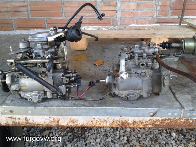

el mando del avance en tu bomba está en el lado contrario al de la bomba de JX... manda una foto a ver qué tipo de electroválvula llevas... supongo que con conectarle un cable al faston con 12v a esa electroválvula y conectarlo-desconectarlo desde el salpicadero con un interruptor ya solucionas, si no hay que instalar la unidad de mando del coche donante y sensor de rpm que son los cables que están en el centro de los tubos de alta presión..

pongo la foto de la otra cara de las bombas que me la deje de colgar, no se si te refieres a esta para ver lo de la electrovalvula...

sí es el mal llamado starter, la palanquita de al lado del volante, es el "acelerador de arranque en frío"  ;D
la bomba de la foto es una jx
aquí te marco la electroválvula del avance y el cableado, según le metas o le quites 12v varía el avance

2 Sí... la idea es atornillar el cable del "avance" de la JX donde está atornillado el cable del que tira la "seta" ... tendrías que ver si puedes trasladar esa palanquita que acelera el ralentí a la palanca del acelerador del JX que quieres ponerle, sube fotos de esa zona para ver bien todo el  mecanismo.
