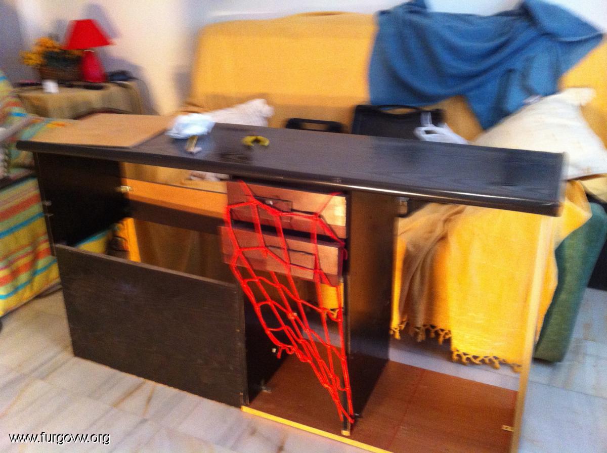

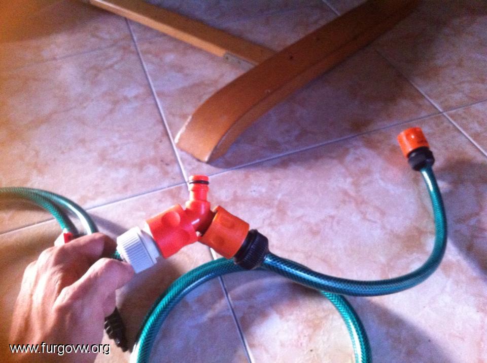

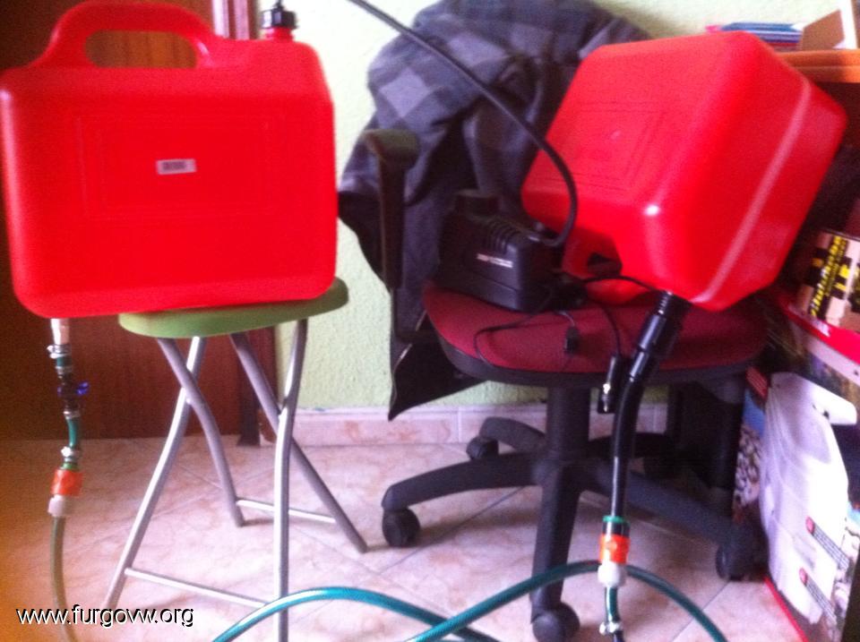

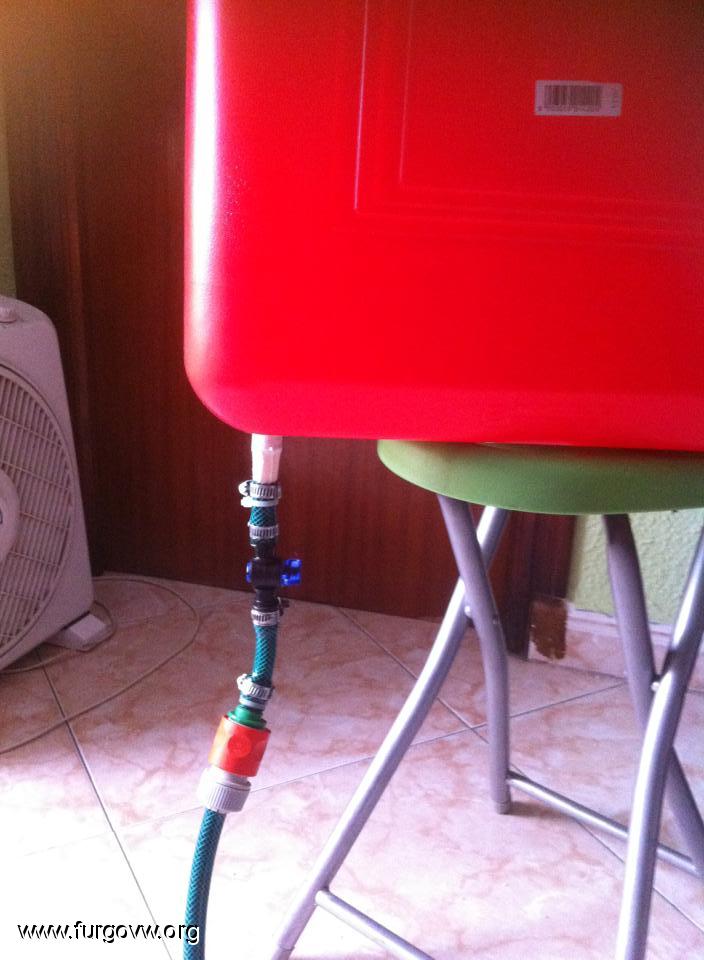

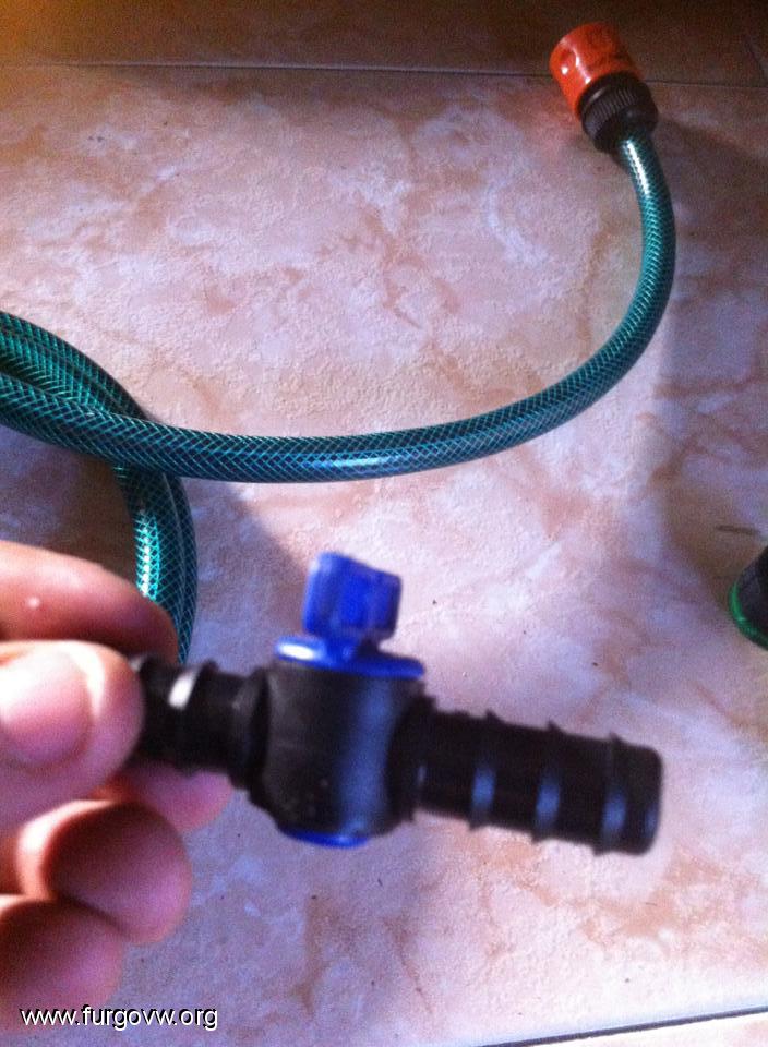

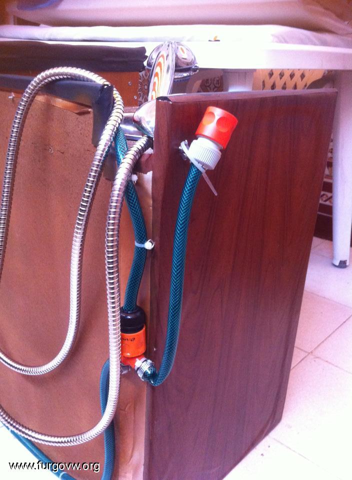

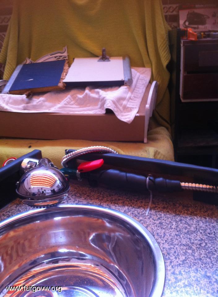

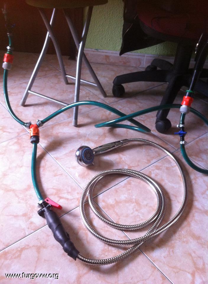

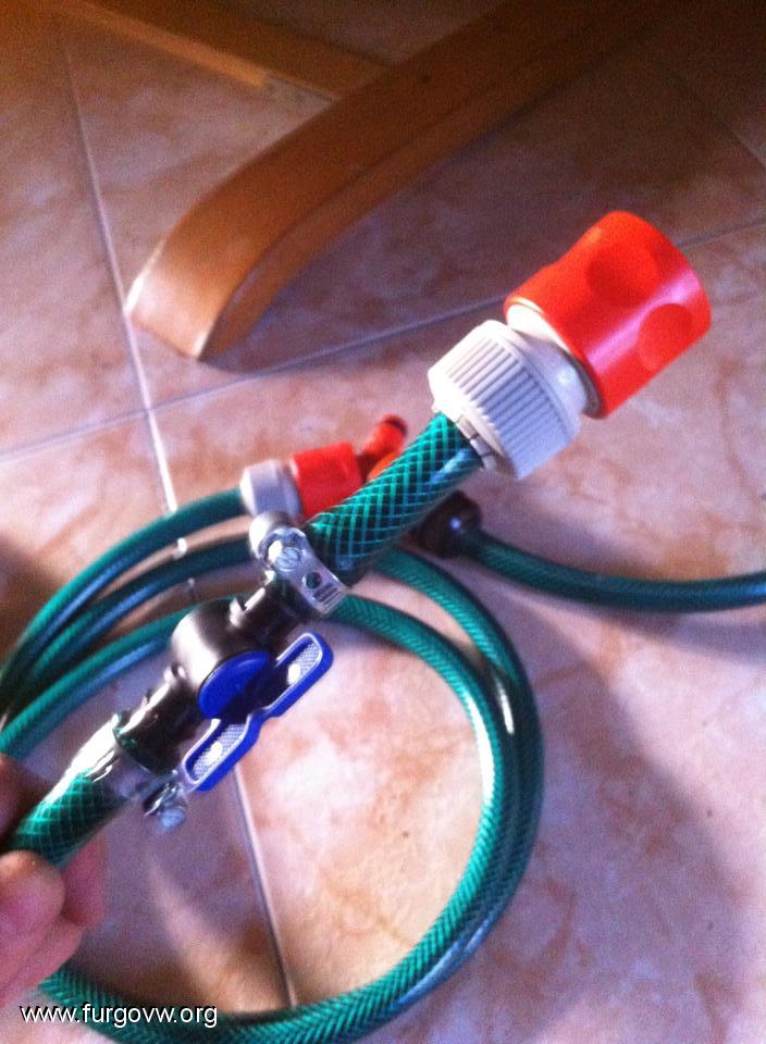

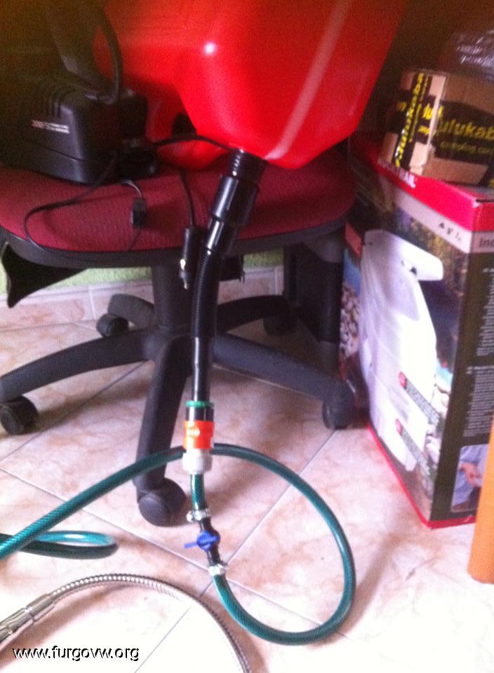

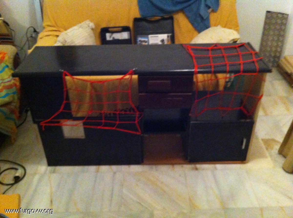

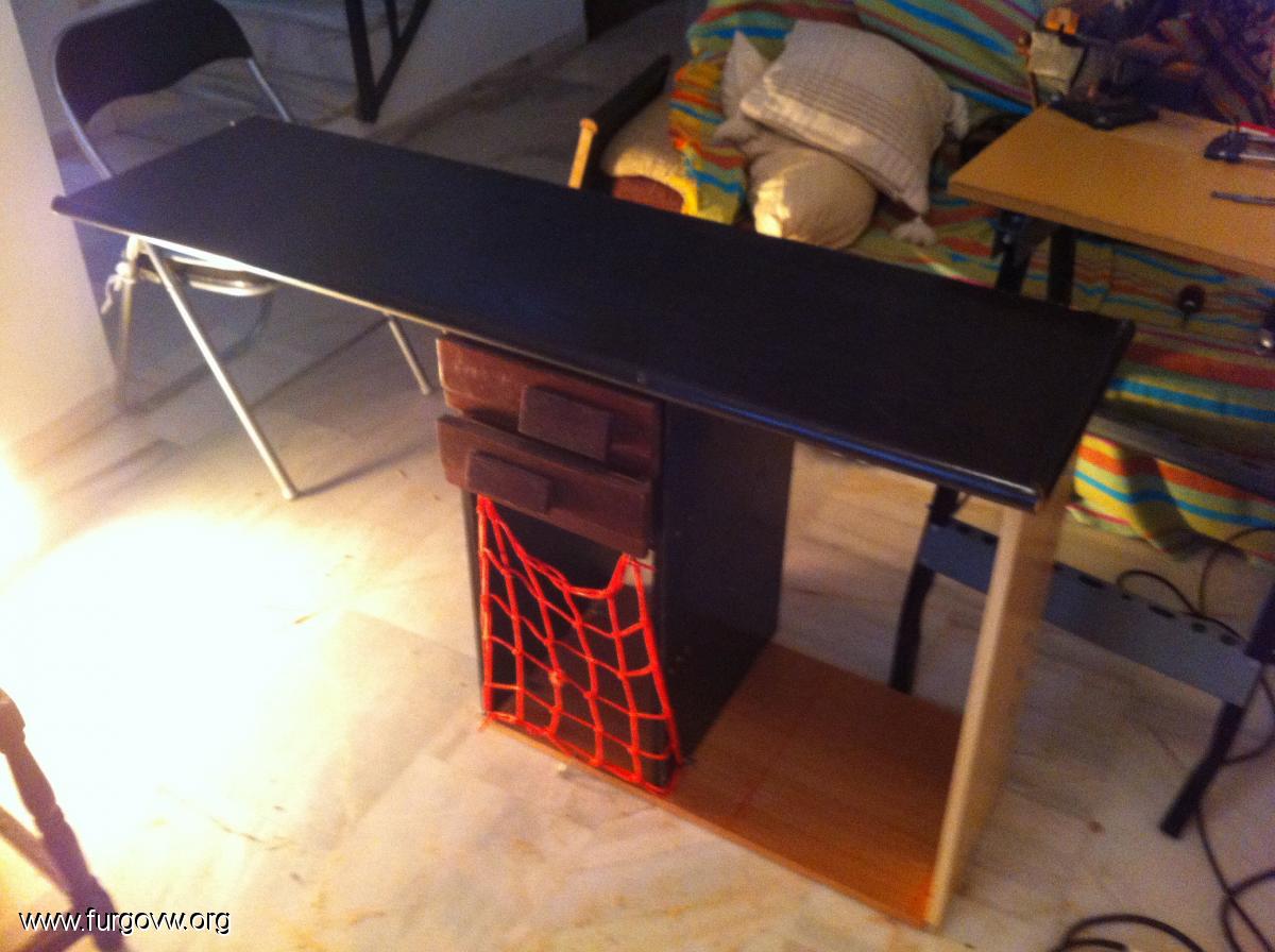

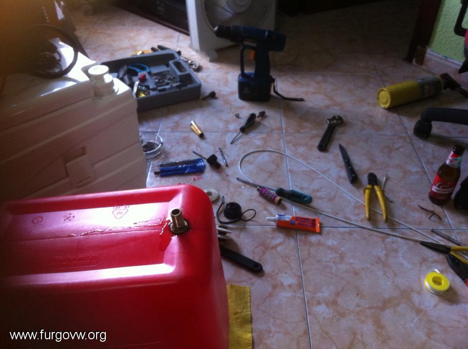

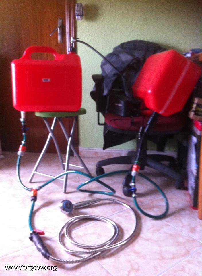

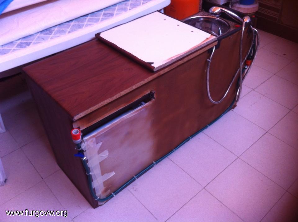

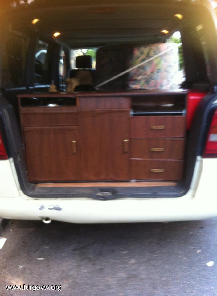

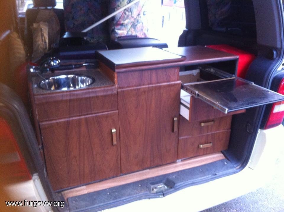

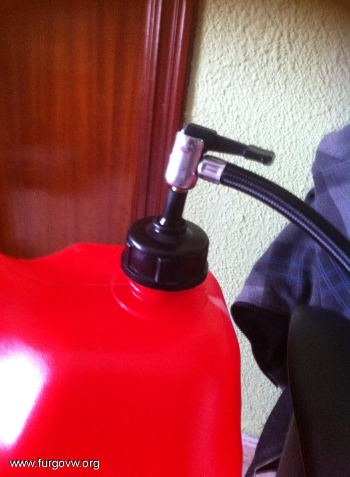

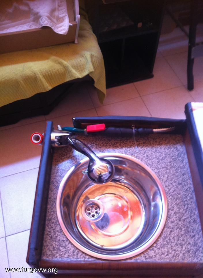

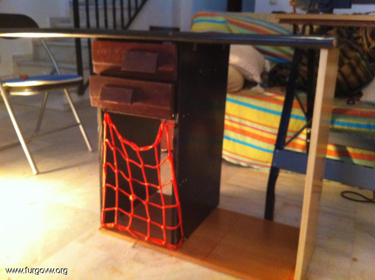

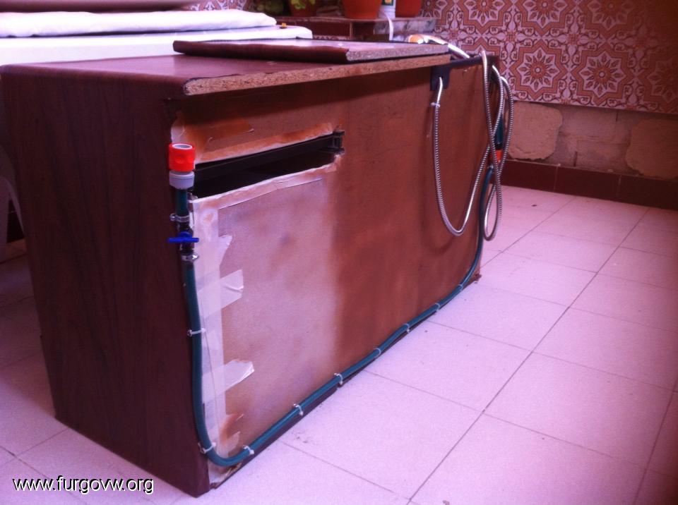

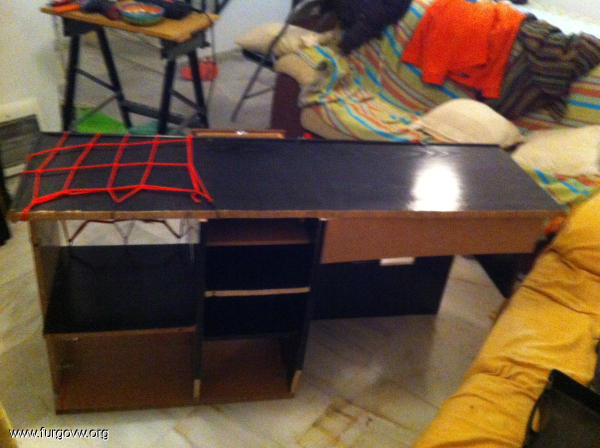

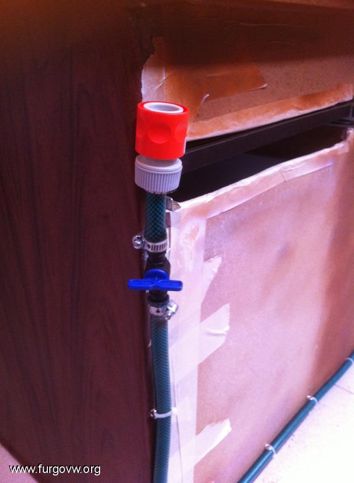

Instalación de aguas limpias y colocación del mueble en la furgo....

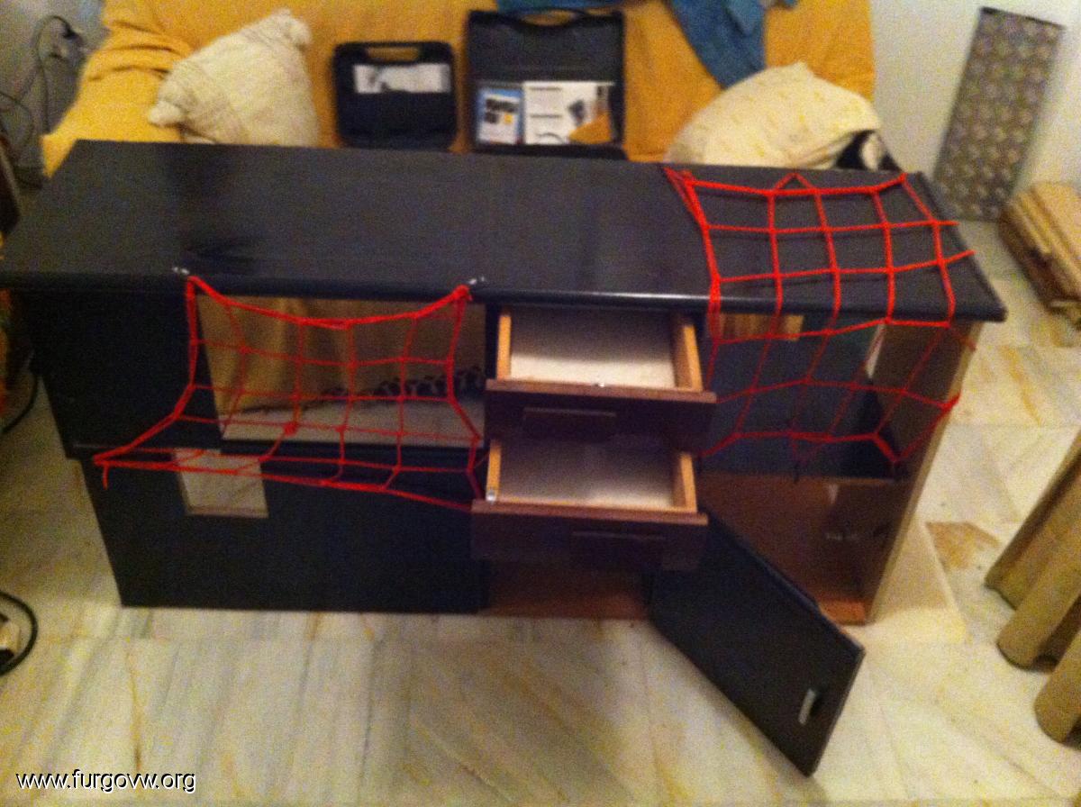

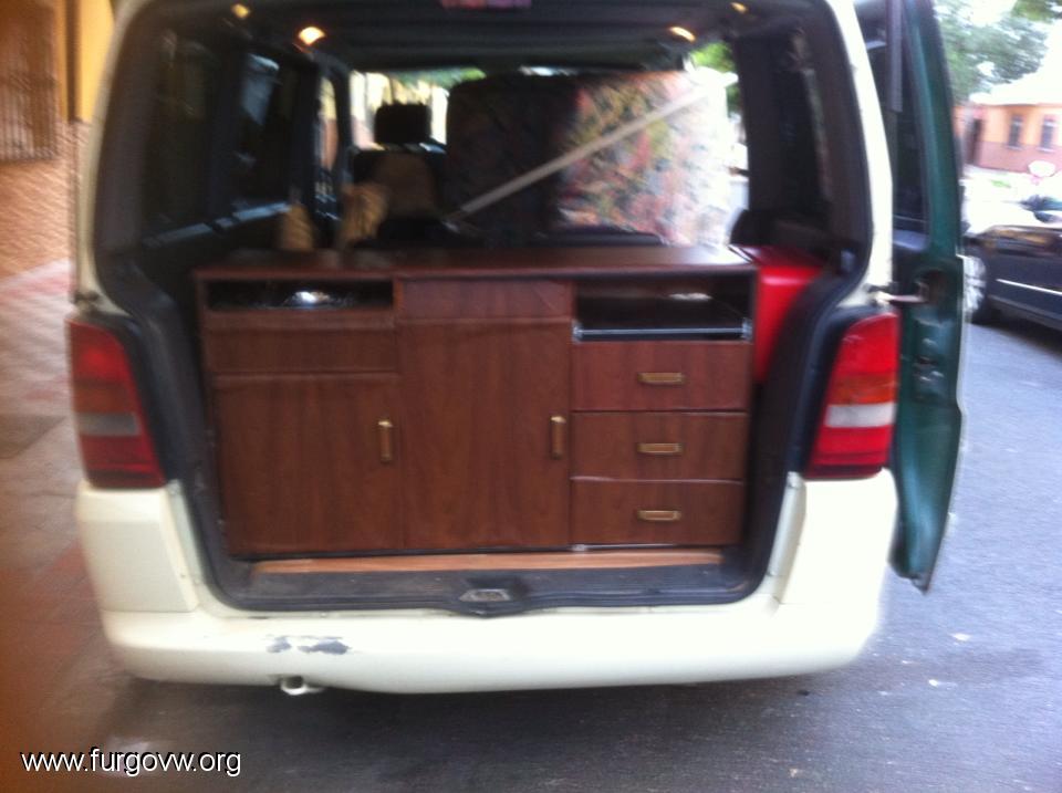

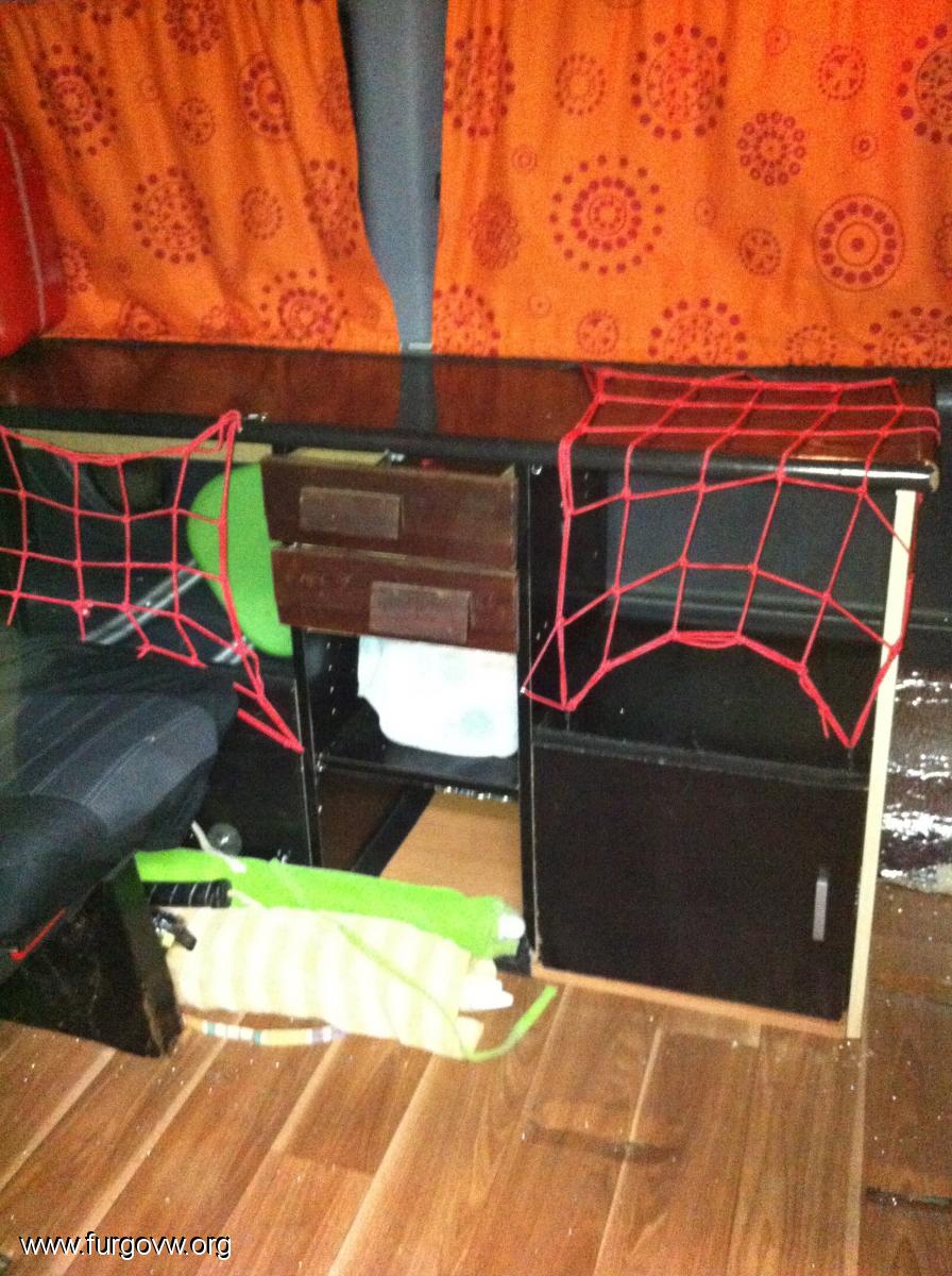

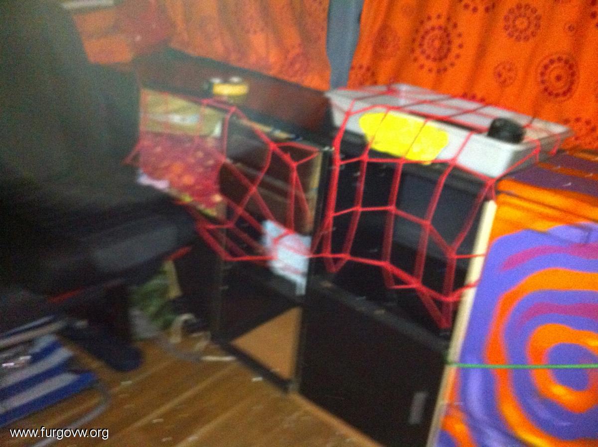

Mueble terminado y colocado..

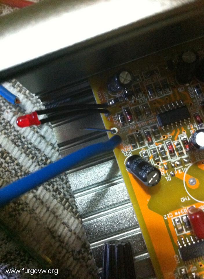

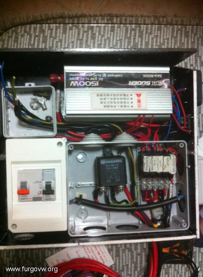

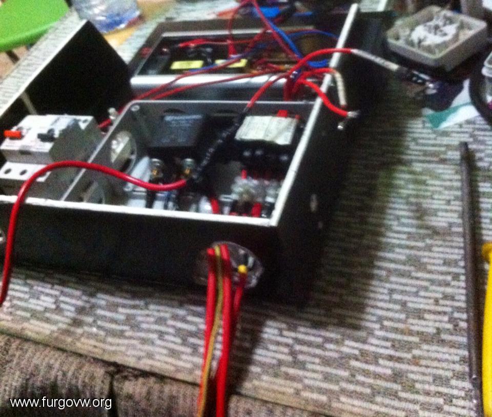

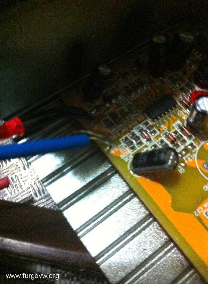

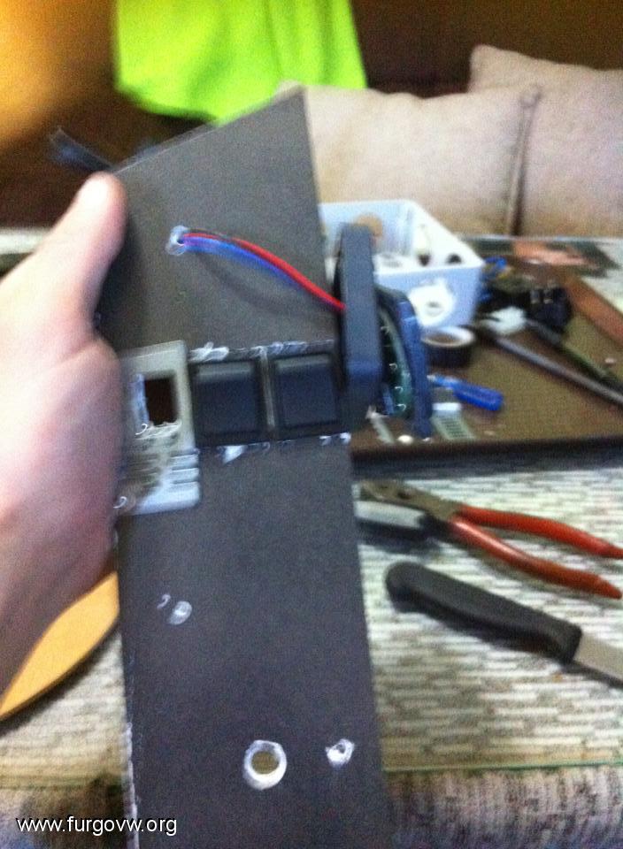

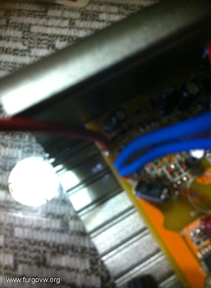

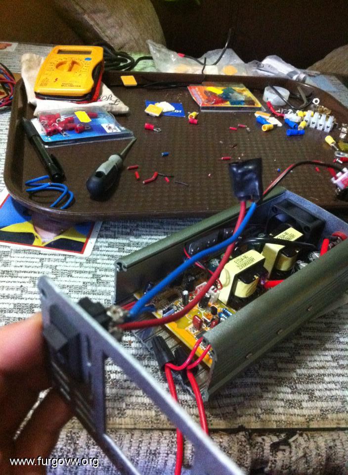

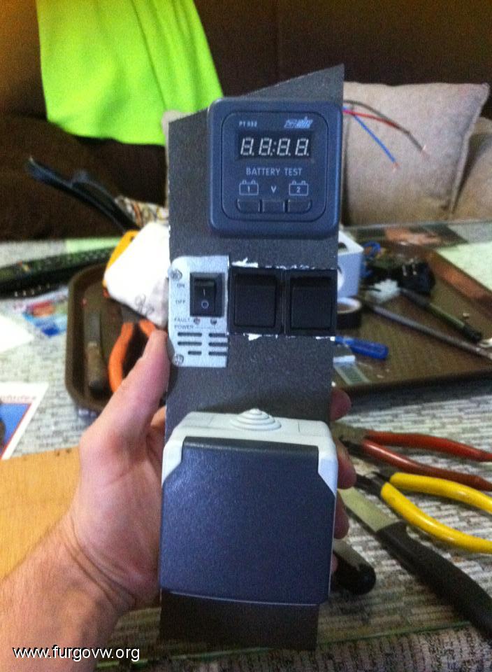

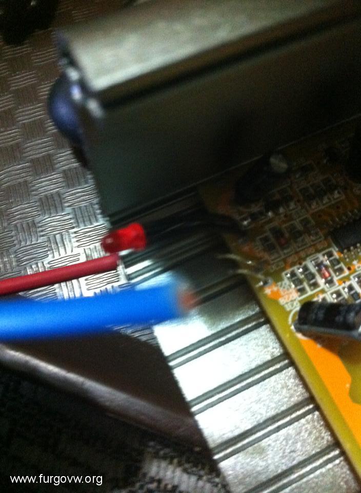

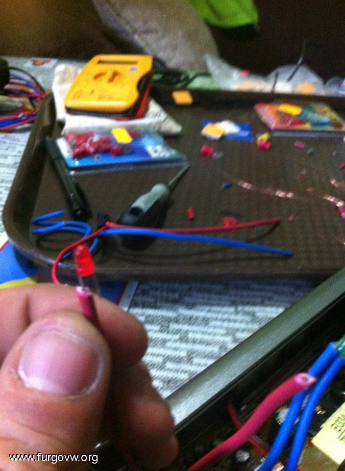

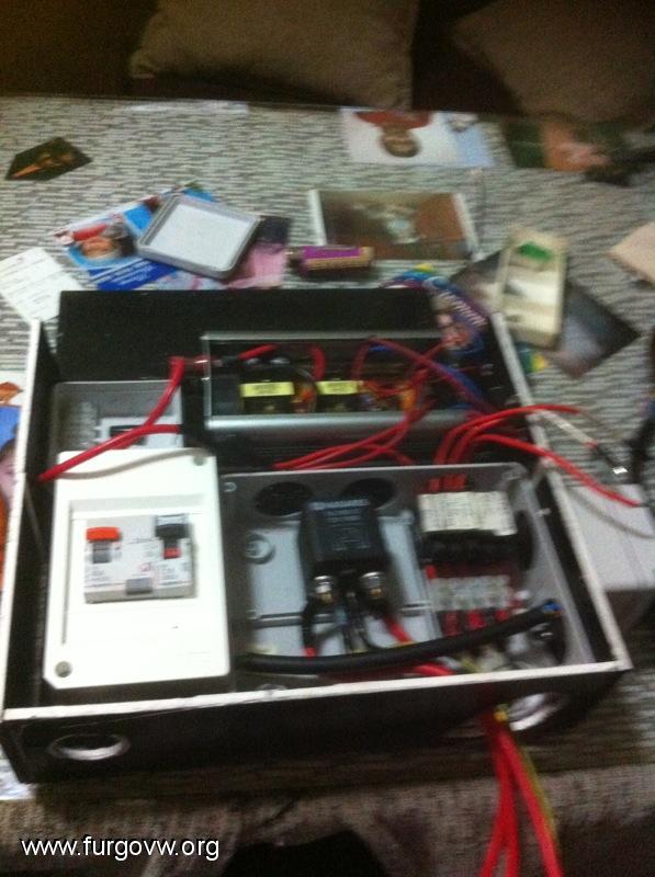

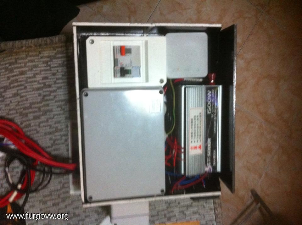

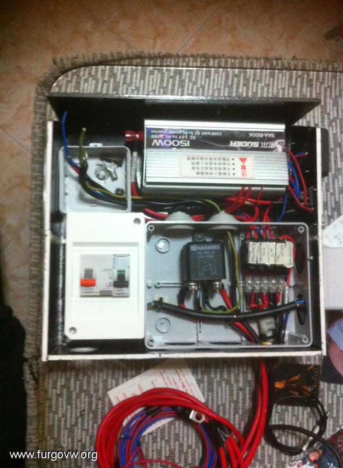

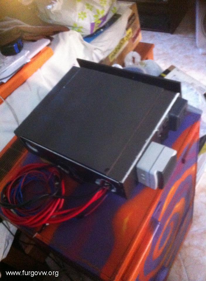

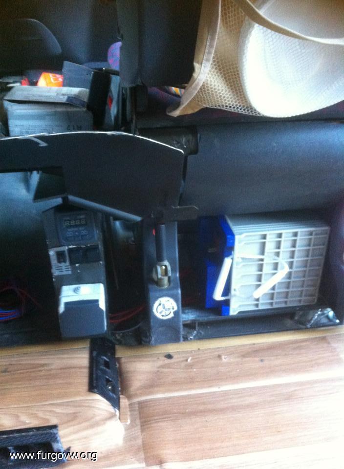

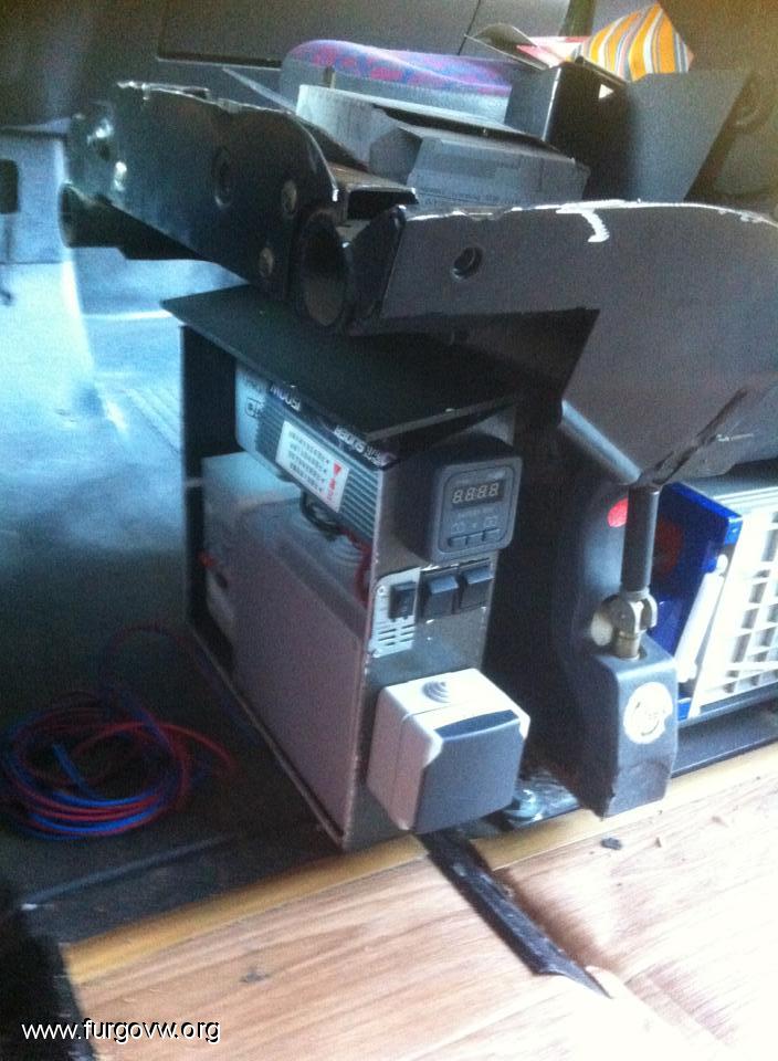

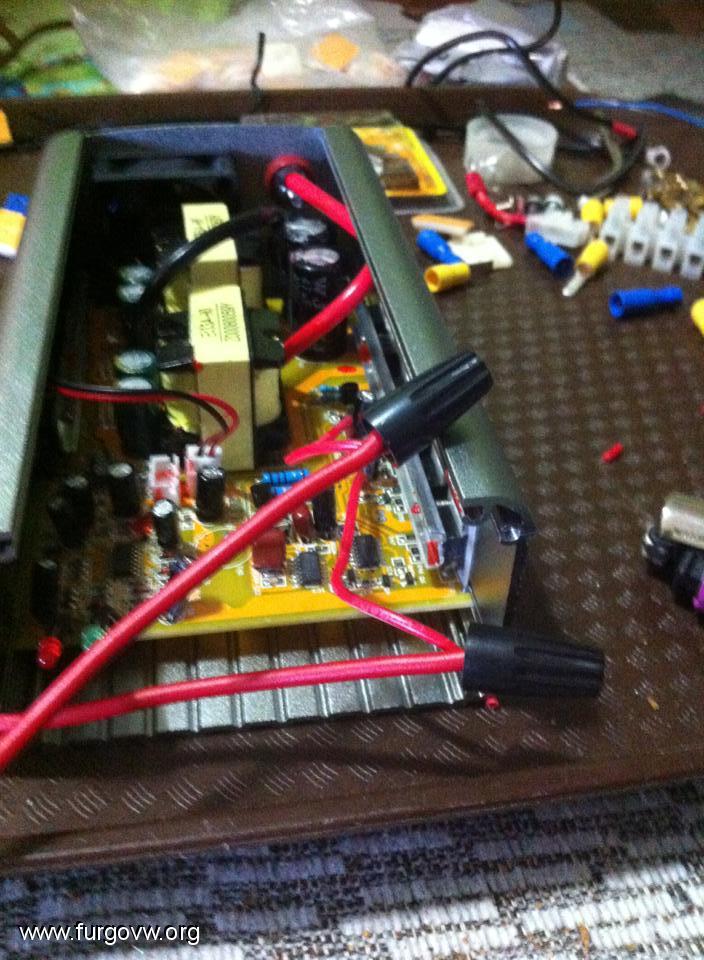

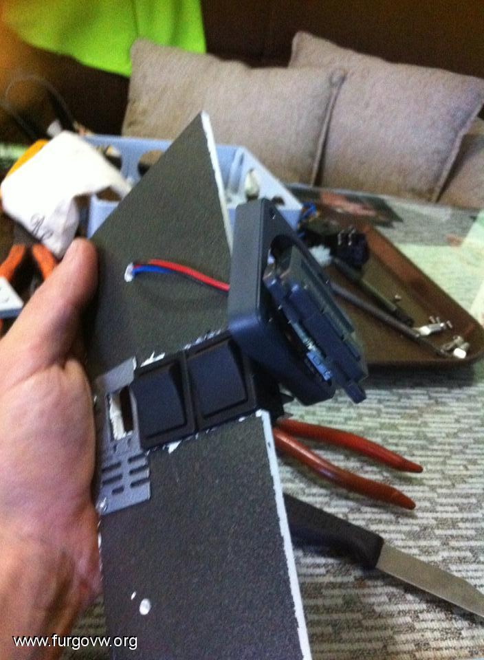

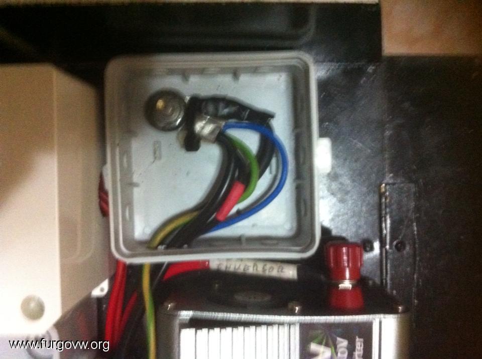

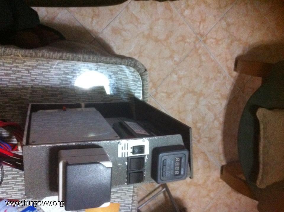

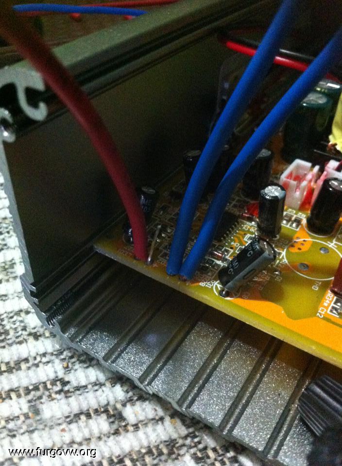

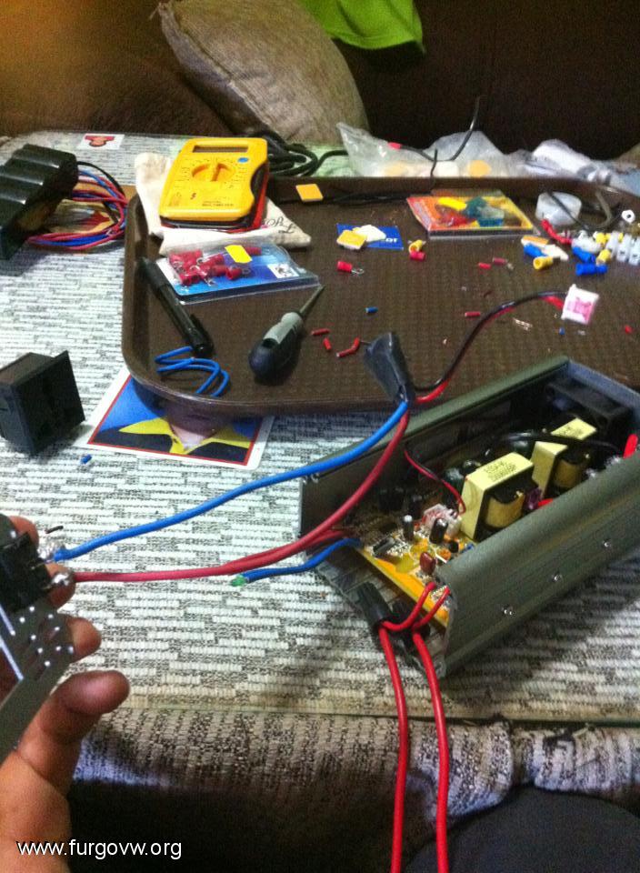

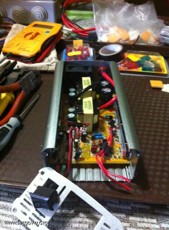

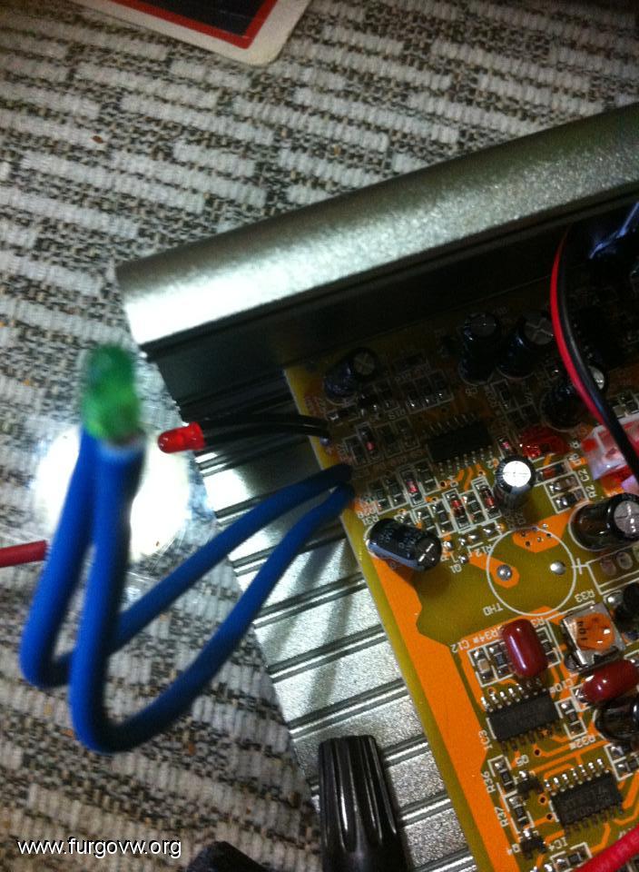

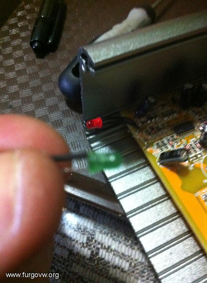

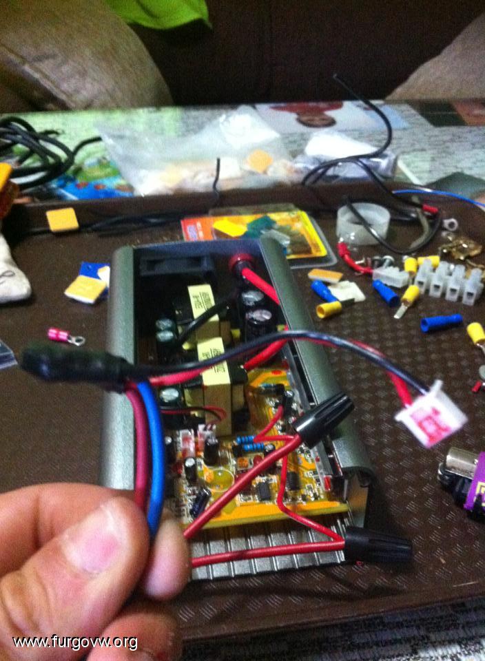

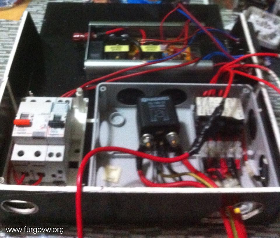

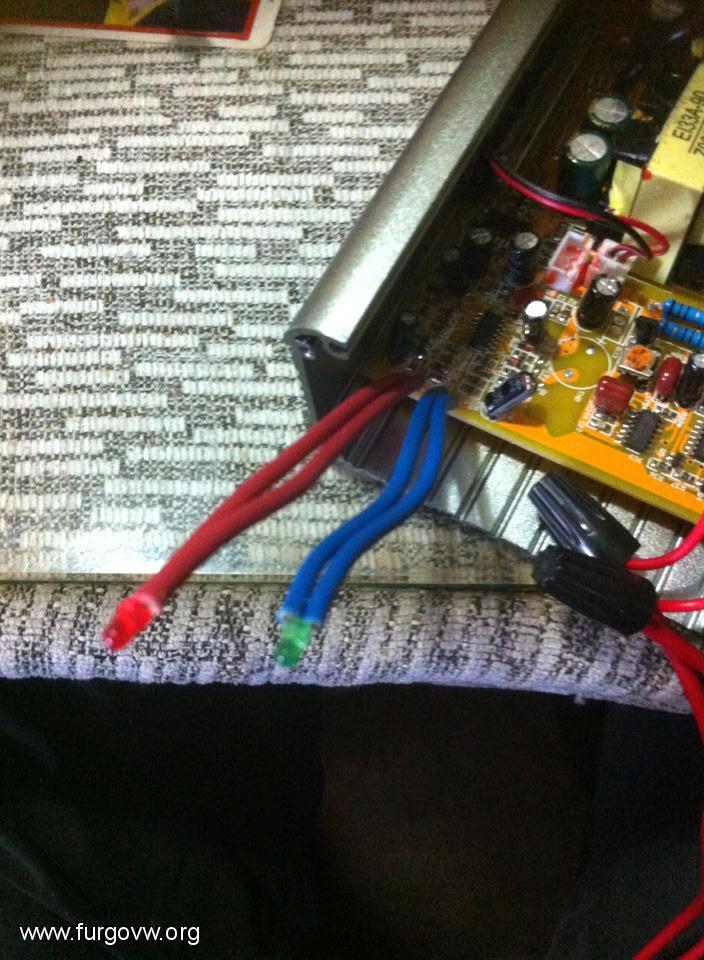

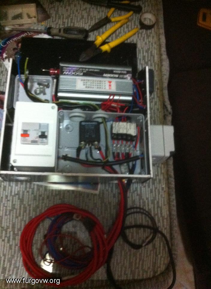

Instalación Eléctrica...
Batería de AGM 120, inversor chino de onda pura 12/230v. 1500w.(2500w. de pico), conector triple 12v. + USB, enchufe 220v., doble voltímetro. , Diferencial + magnetotérmico, caja fusibles y conexiones.
Ahí van las fotos  :roll:

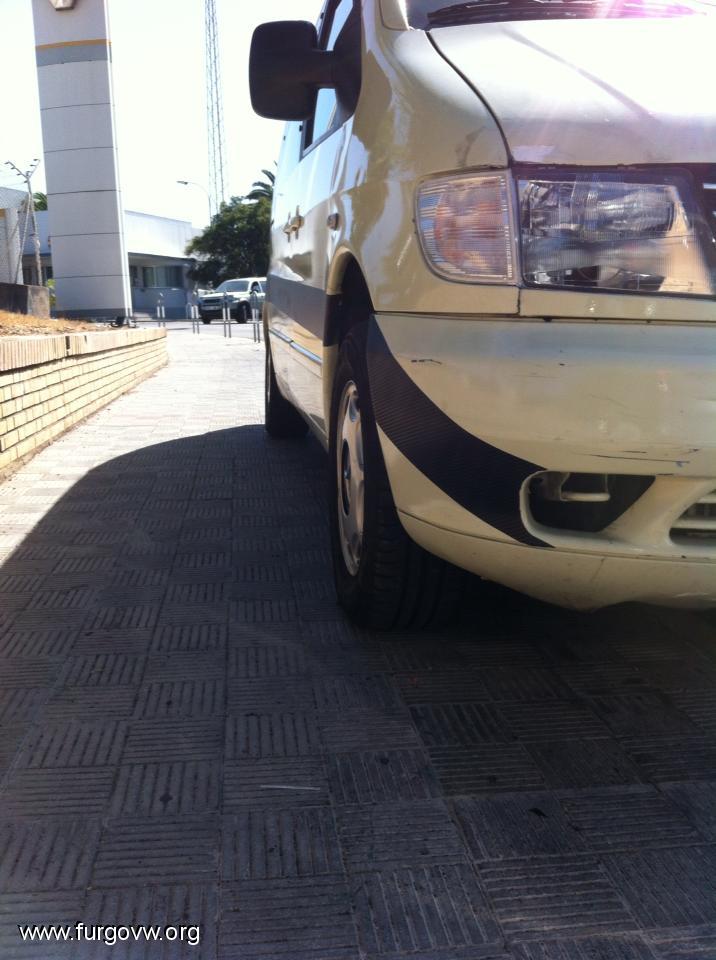

bezanuco
menudo trabajo que te has pegao
lo del asiento del copiloto no tendras problemas con la itv?
yo corte el de atras y no me lo homologaban lo tuve que cambiar
muy guapas las franjas de los costados, que son vinilos de pegar? yo estoy dandole vueltas para poner algo parecido
Muchas Gracias  :roll:
Lo del asiento me lo he pensado , ya he pillado uno de copiloto  8)
Las franjas son vinilos adhesivos(coprado en el chino de mi barrio .malabares )
