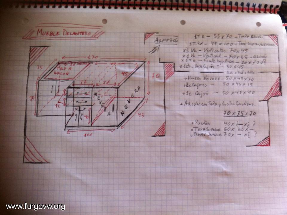

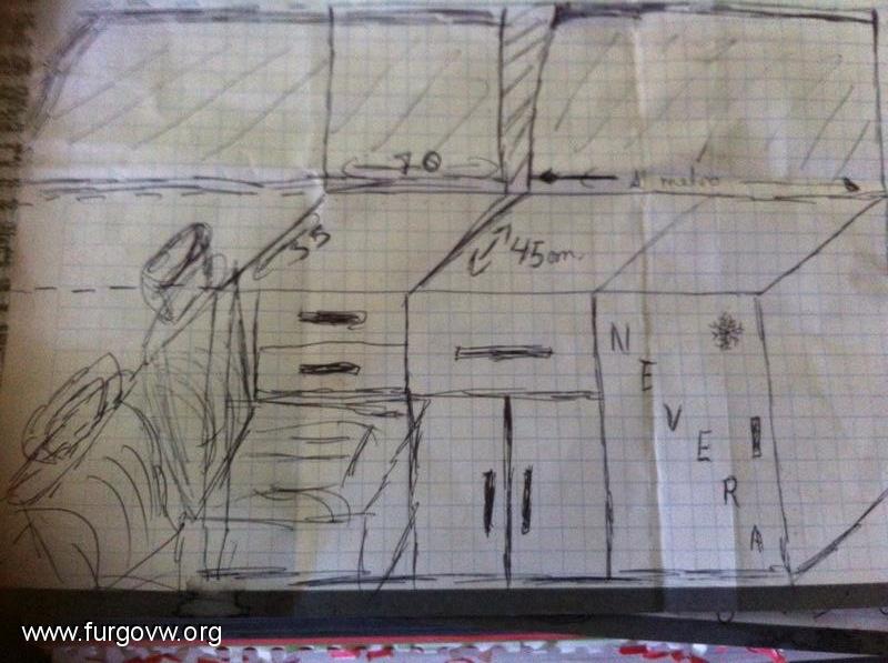

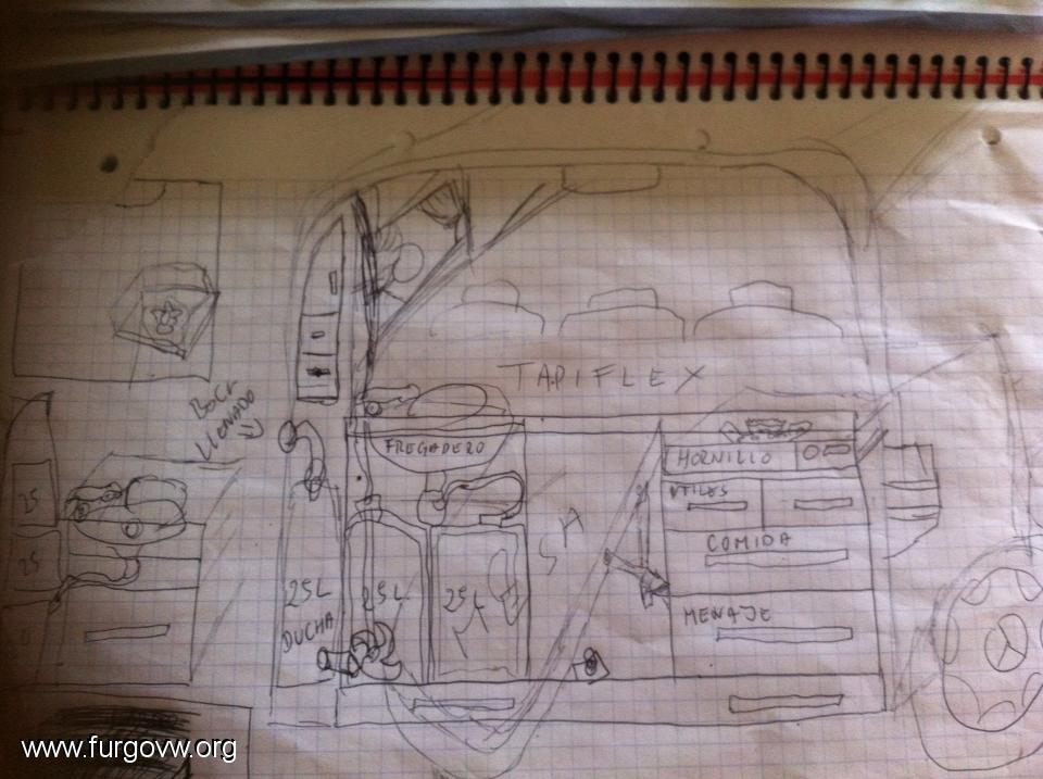

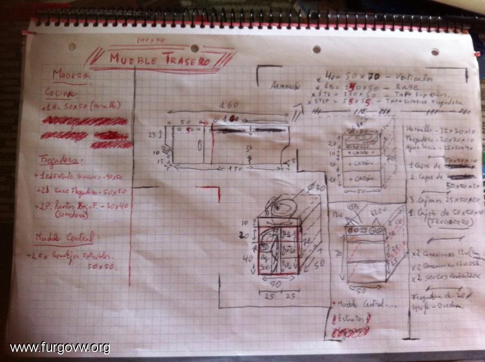

Ya tengo casi todas las medidas y he hecho unos bocetos, os dejo unas fotitos que espero les sirvan alguien para algo,,,  .fotografo

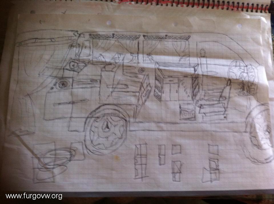

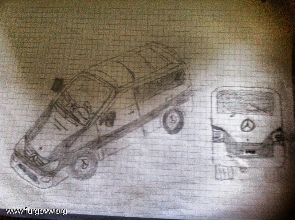

Boceto del diseño para la imagen exterior...
Todo lo que es negro, menos los cristales de las ventanas, se va hacer con vinilos(imitación al carbono) incluyendo los espejos,,

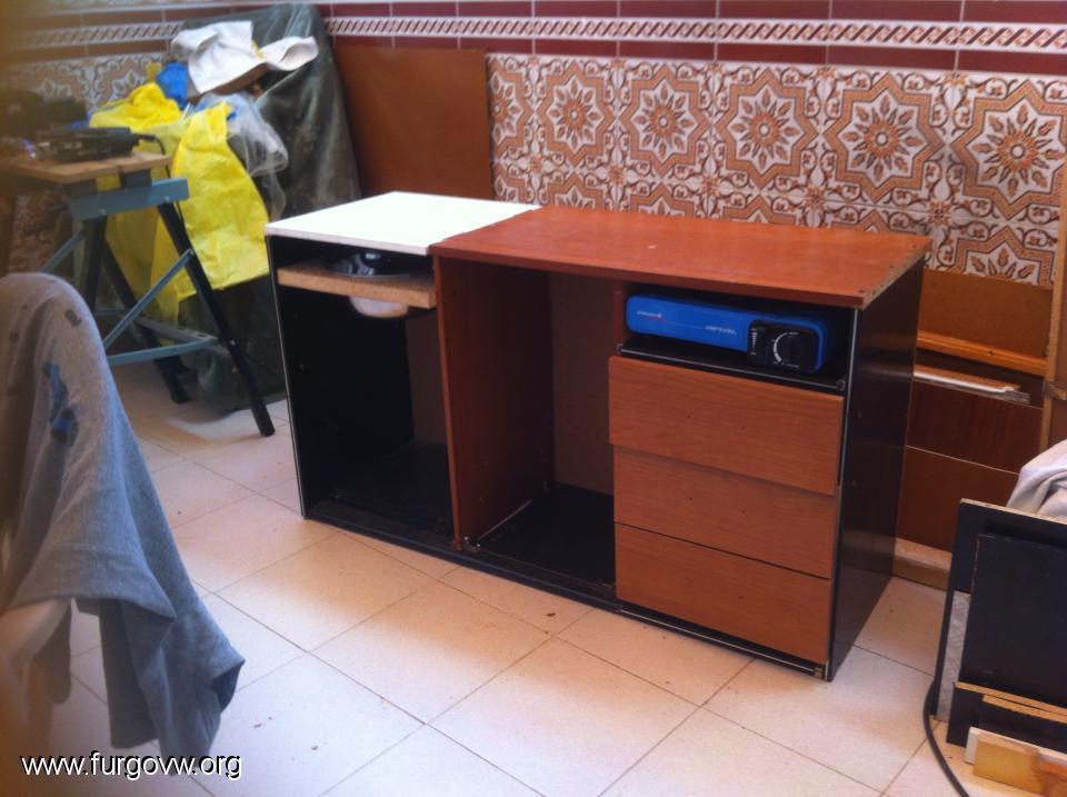

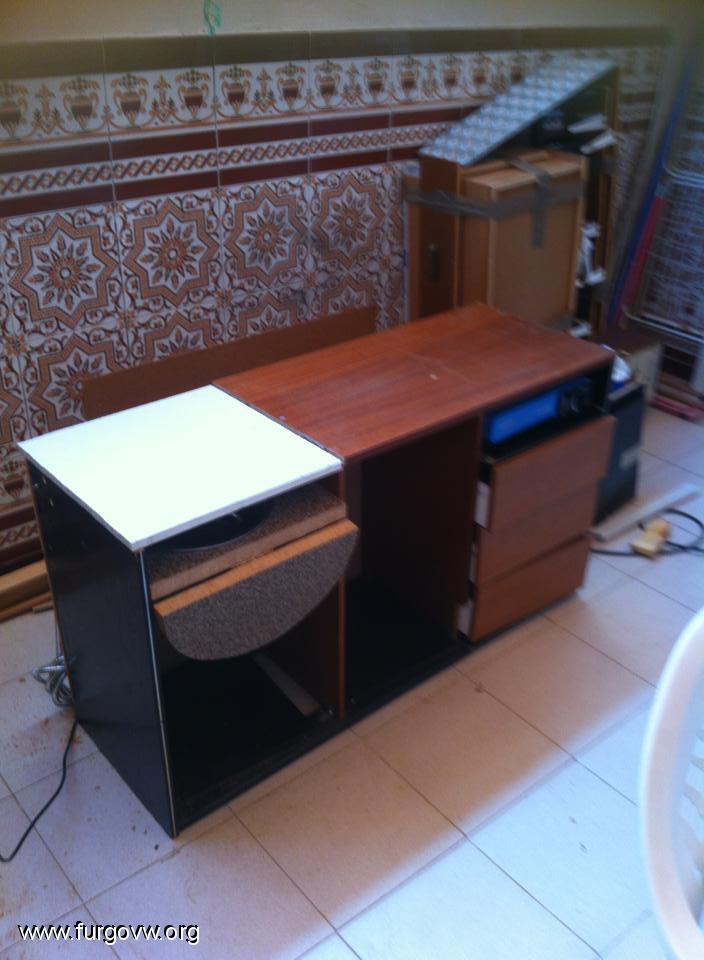

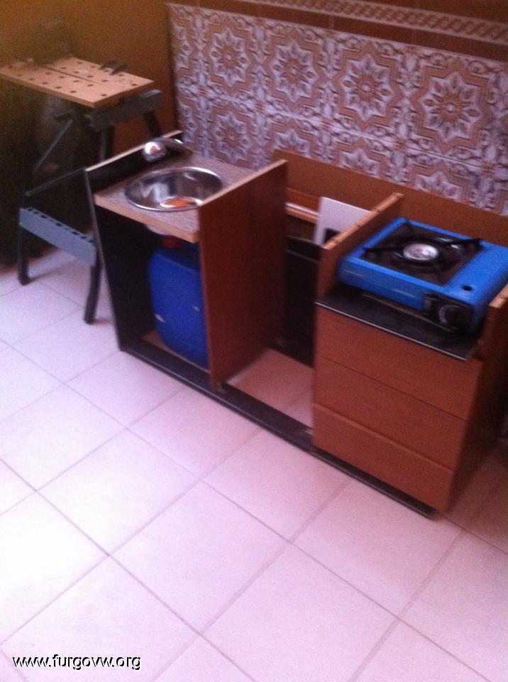

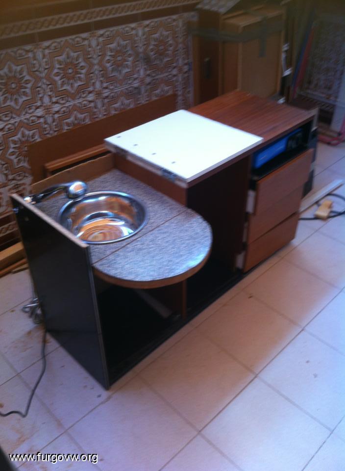

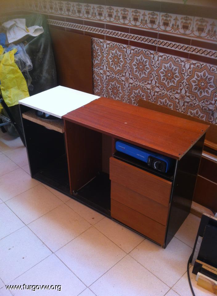

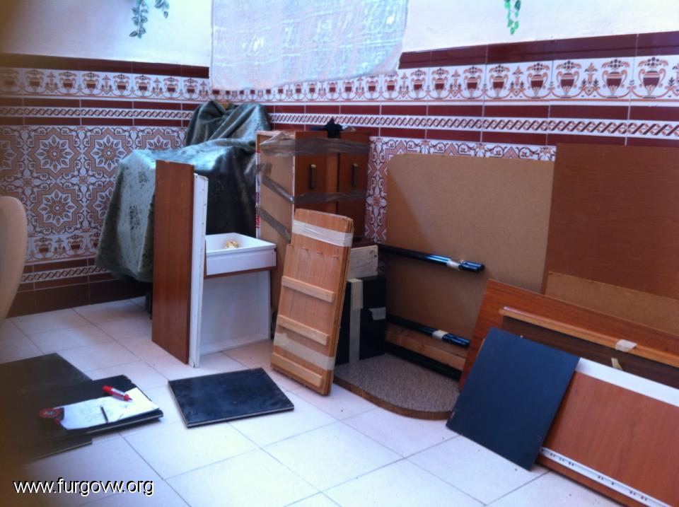

"Avanzando con los muebles"

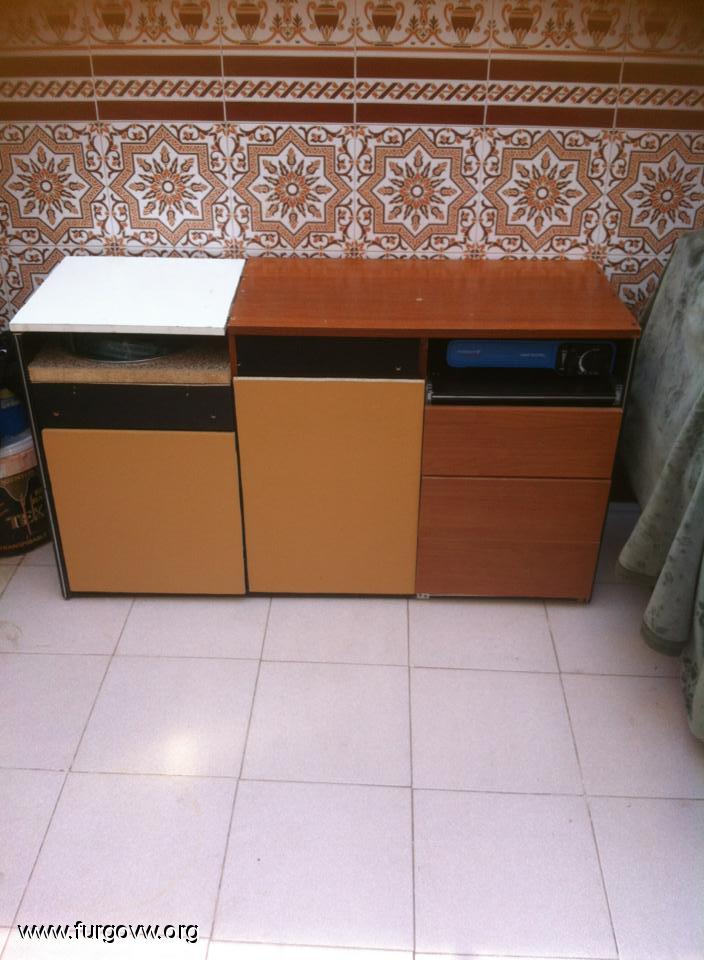

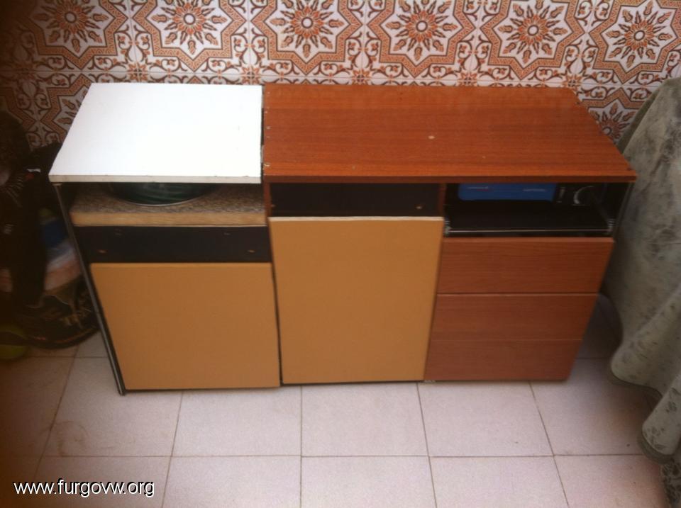

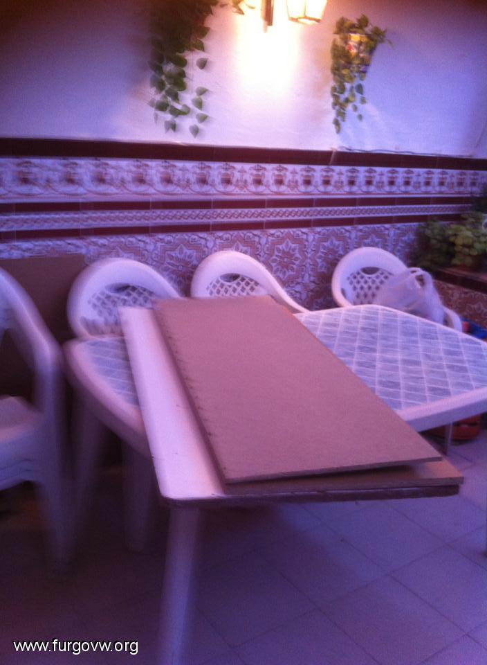

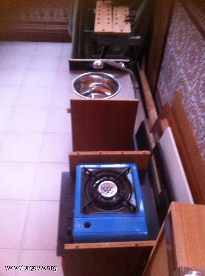

El mobiliario lo estoy haciendo con maderas recicladas de otros muebles que tenía por ahí...ya van tomando forma.
algunas fotitos..

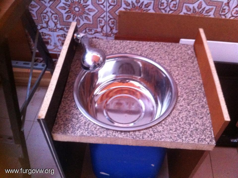

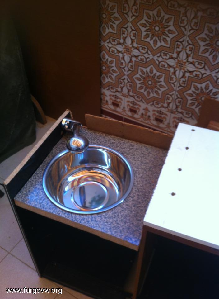

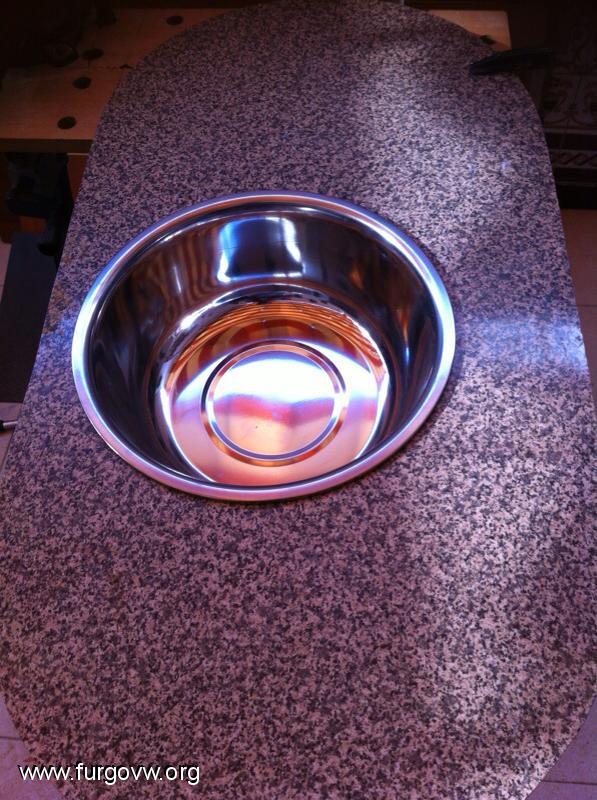

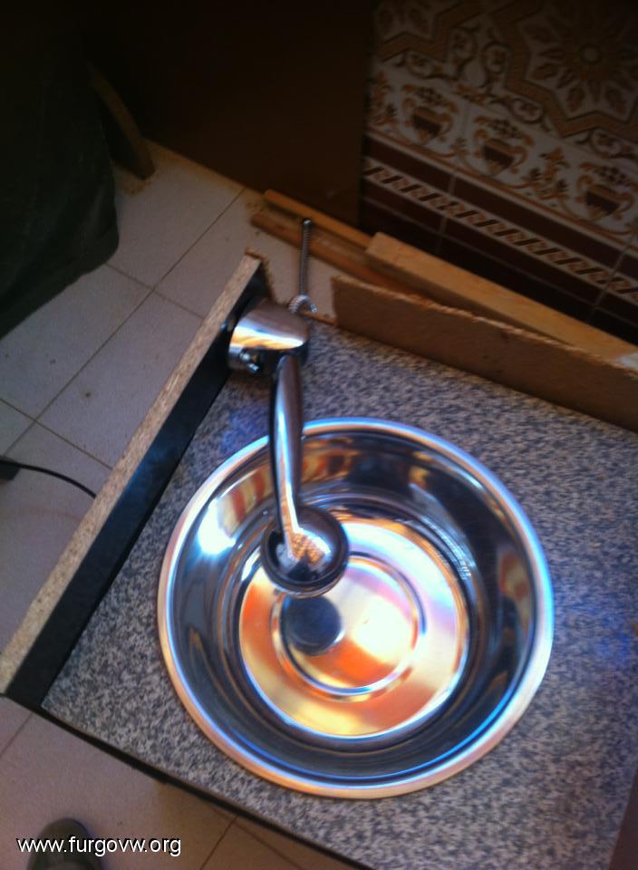

El fregadero...

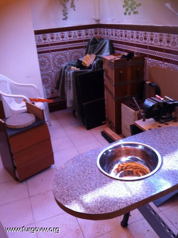

y la cocina... ésta será extraible
el grifo...
a ver como queda terminado  .loco2

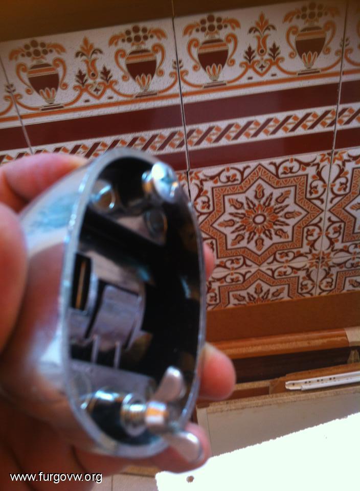

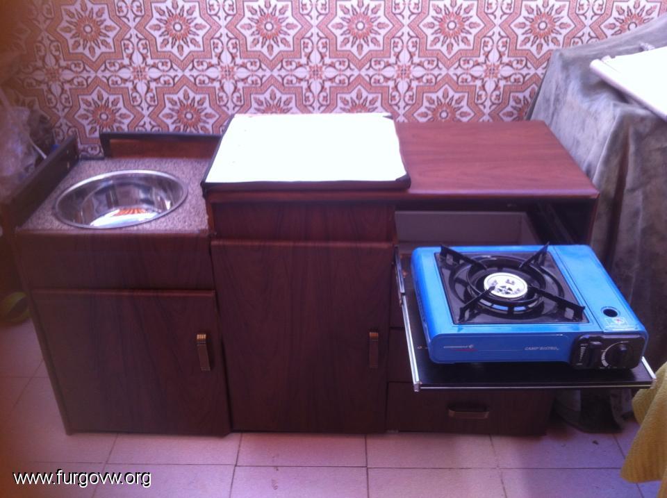

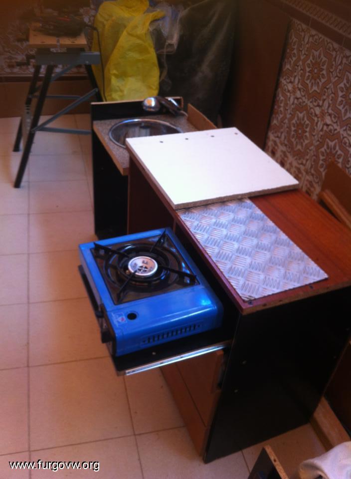

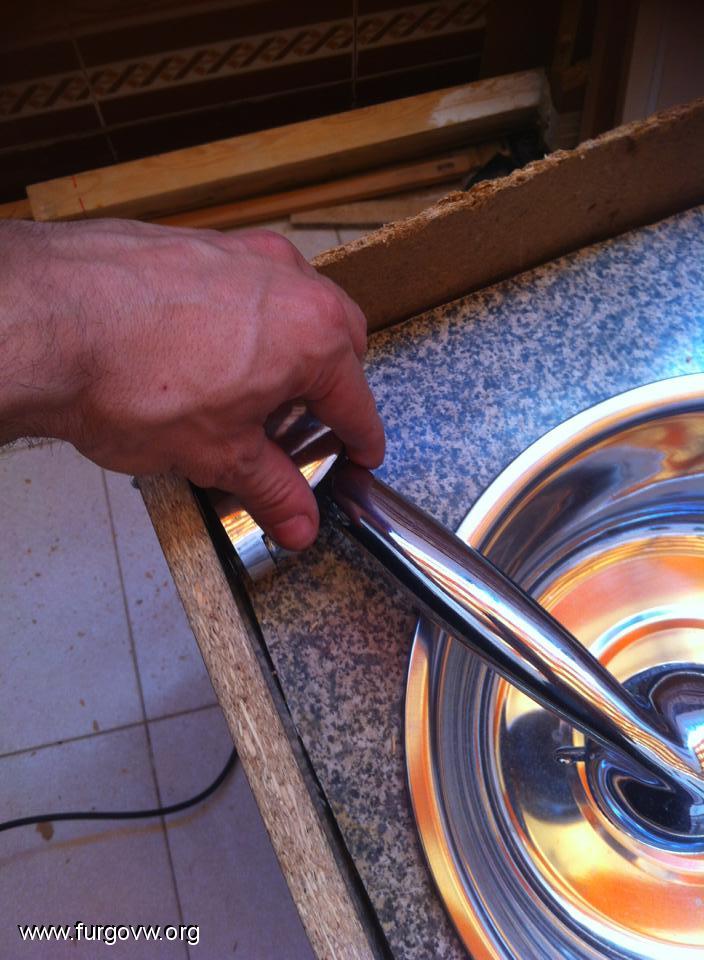

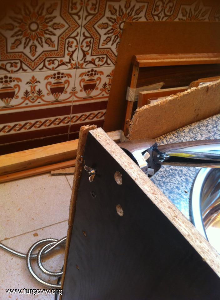

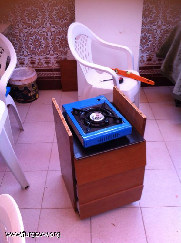

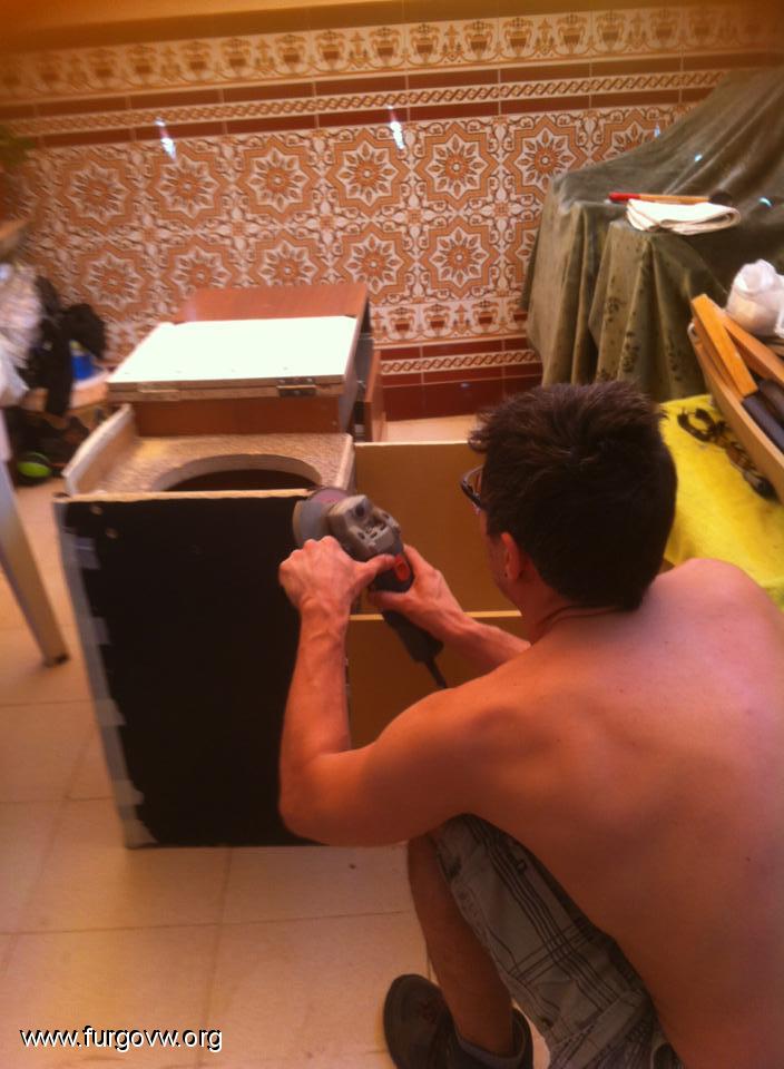

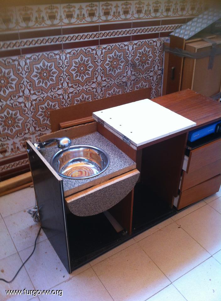

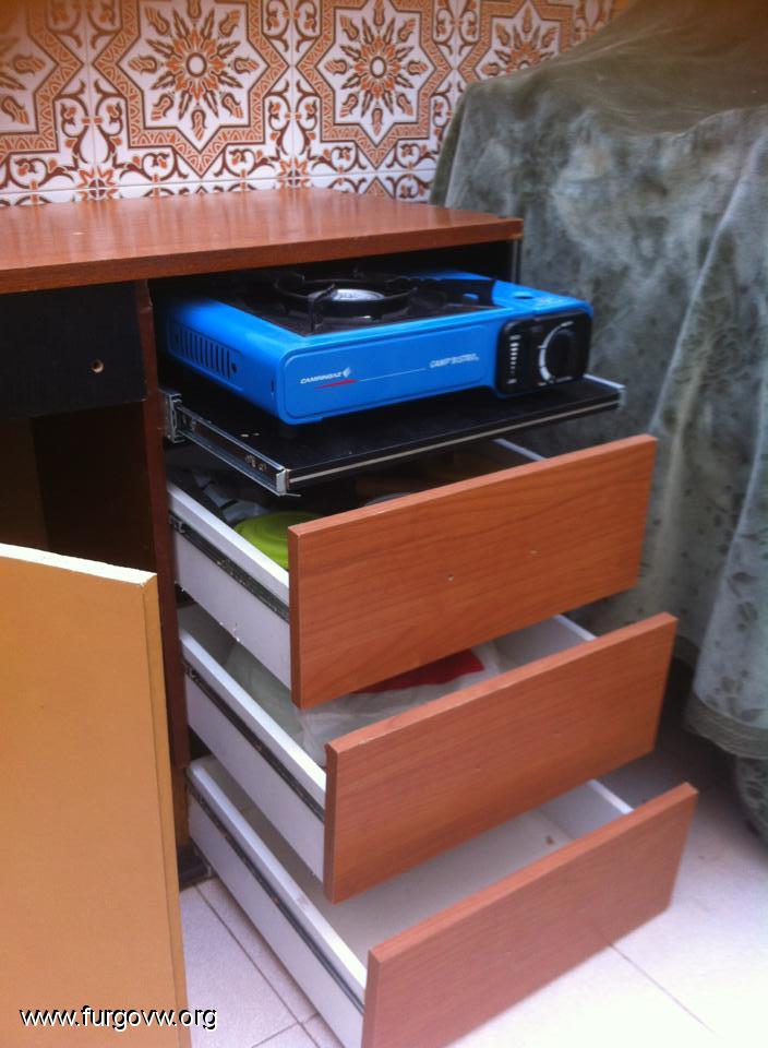

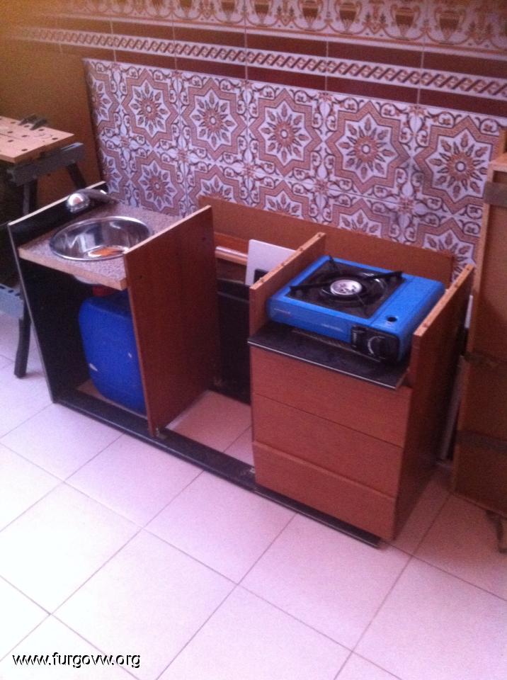

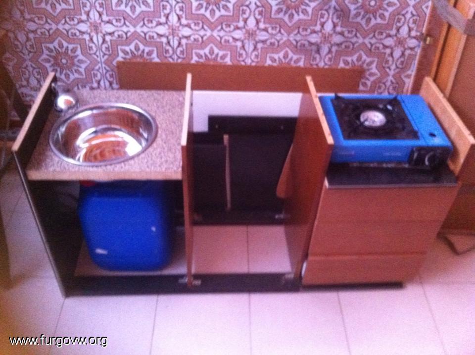

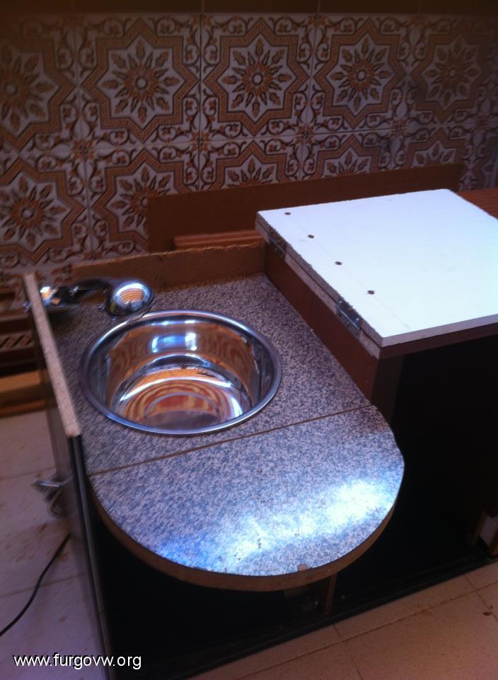

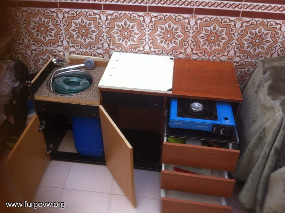

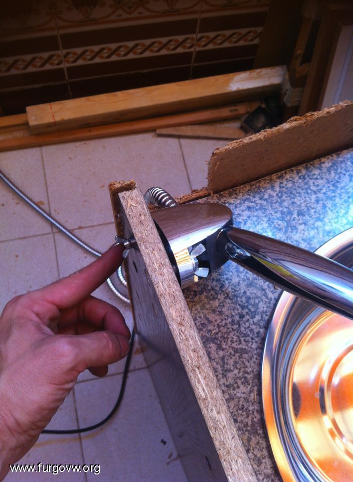

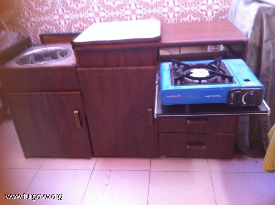

.... Nuevos bricos en el mueble-cocina" soporte del grifo-ducha, tapas del fregadero y resto del mueble, panel trasero, hornillo extraible, , ,
....después de medir, marcar, cortar y colocar las tapas y la trasera, lo siguiente ha sido hacer el hornillo extraible...

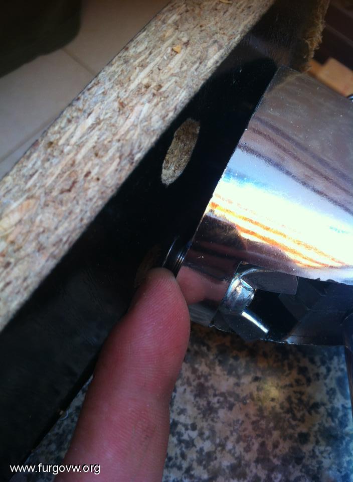

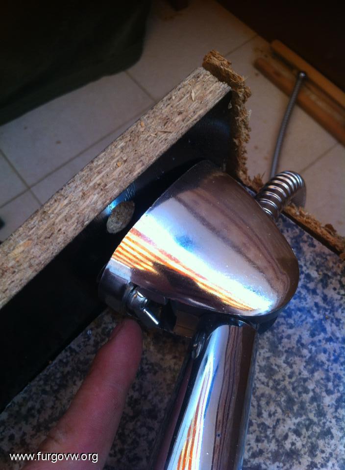

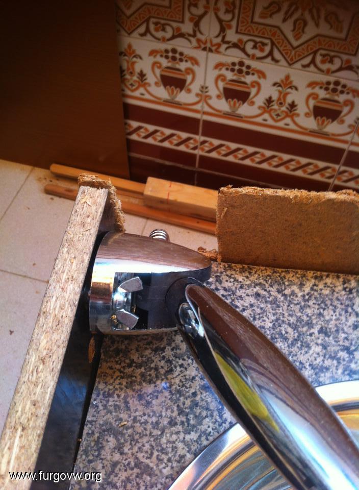

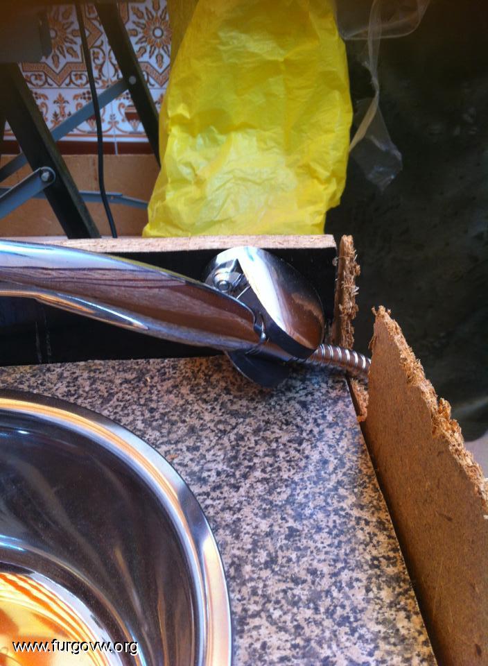

Para el soporte del grifo, le he puesto unos muelles a los tornillos que lo sujetan, uno queda fijo, y el otro tiene dos posibilidades de anclaje, como se ve en la foto, uno mas alto que el otro para poderlo esconder al bajar la tapa.
También le he hecho un pequeño "avance" plegable  a la encimera del fregadero....
También me ha dado tiempo de hacerle agujero para el desagüe del fregadero, y colocarle su sumidero+sifón y dejarlo casi listo para "siliconar" el contorno... no tengo fotos de esto,,,,
,,,mañana seguimos....

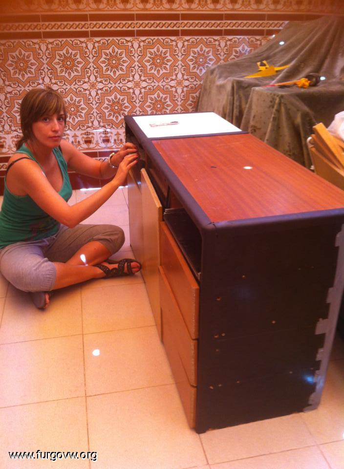

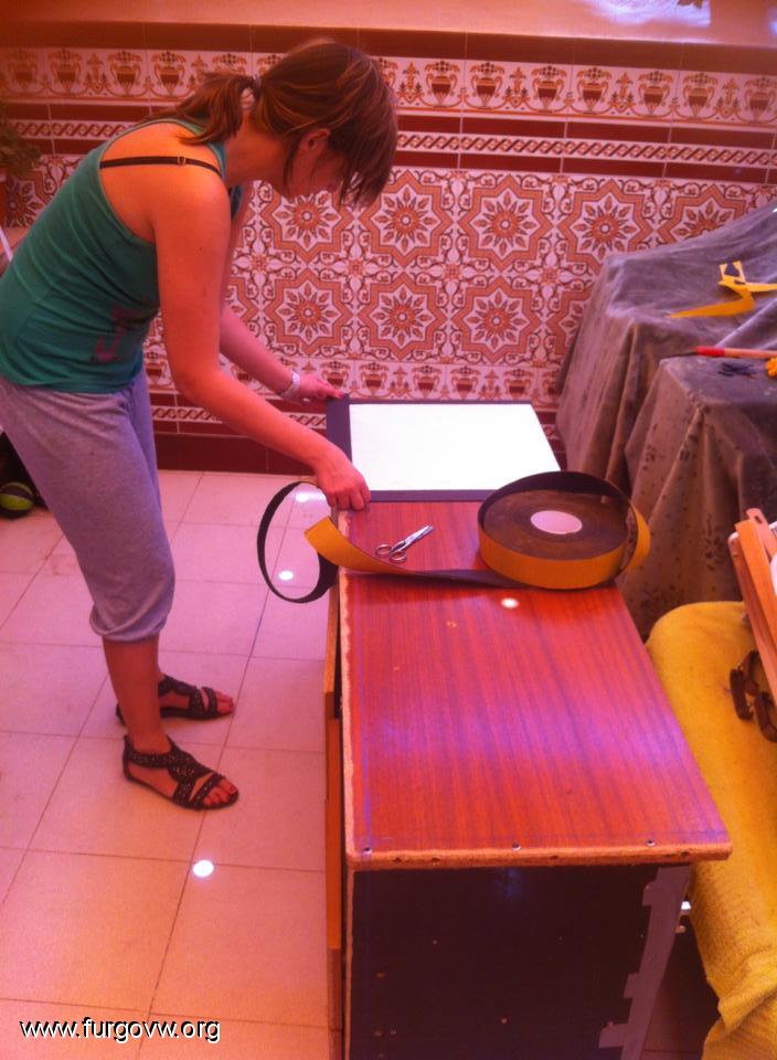

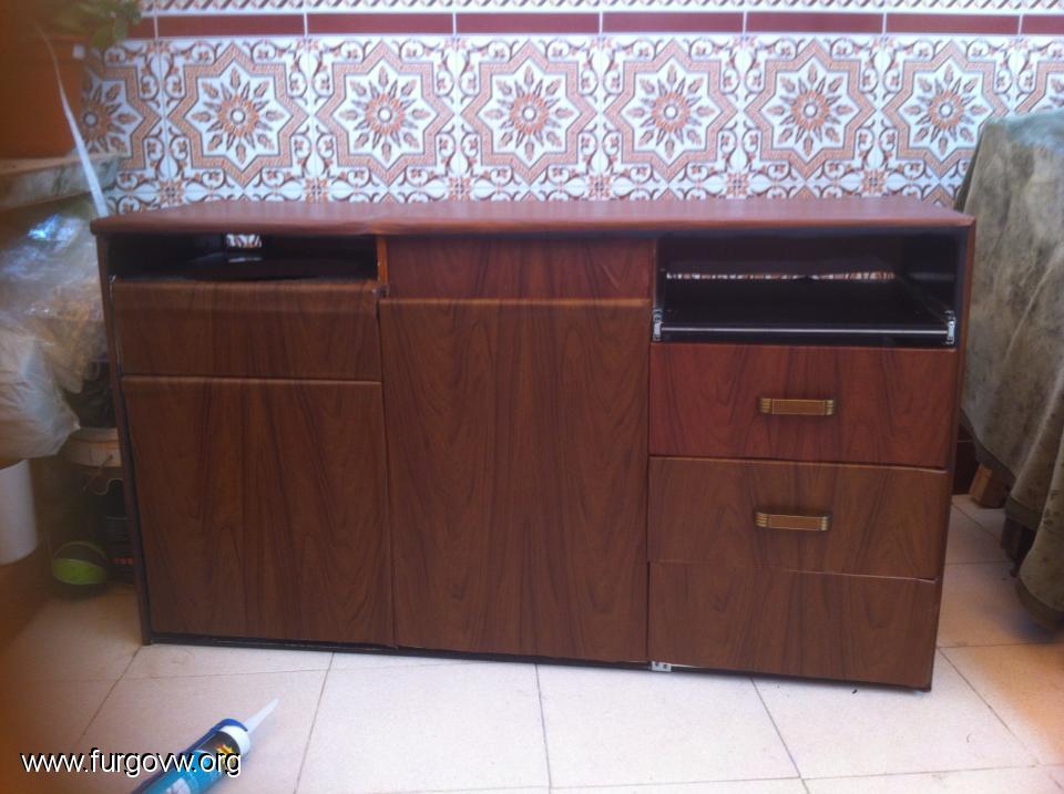

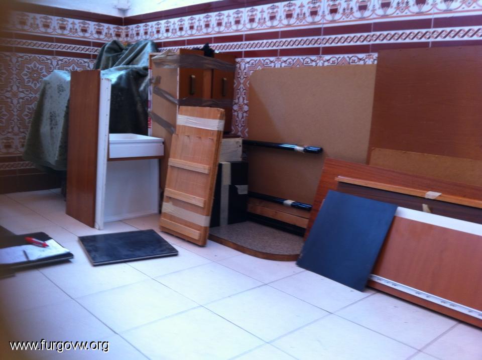

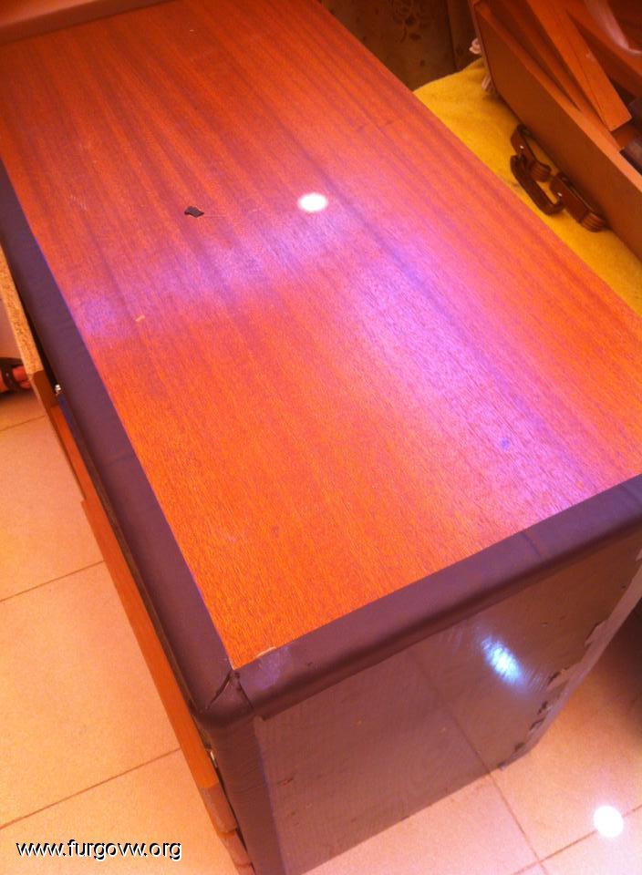

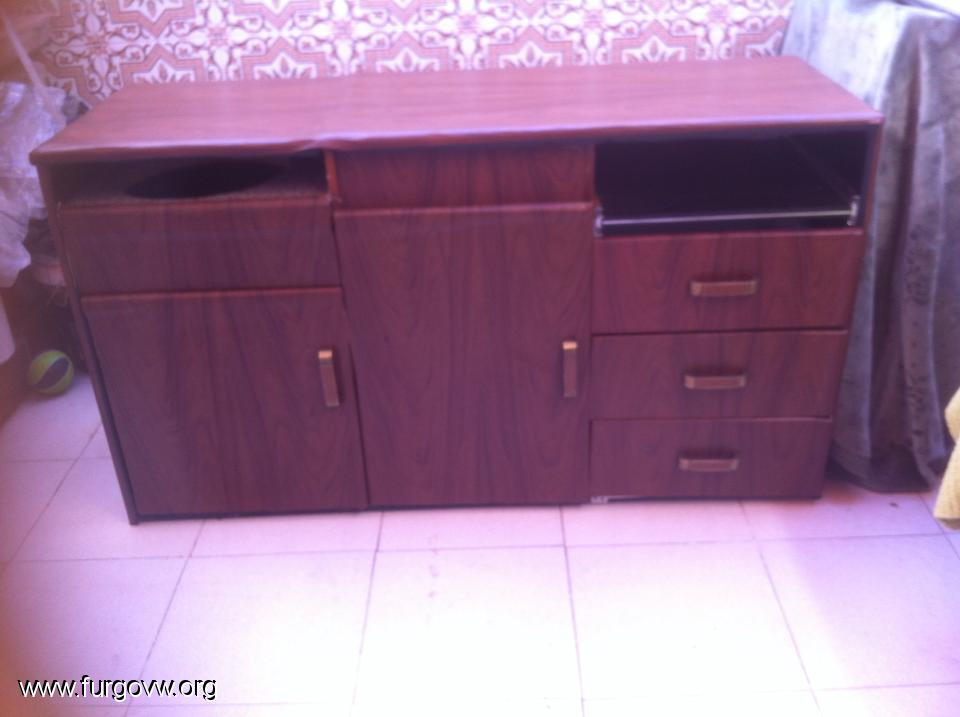

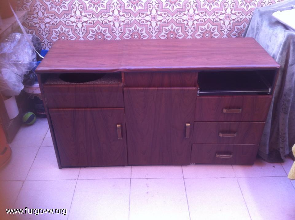

Hoy hemos dejado el mueble terminado, POR FIN  .panico ....
Le hemos siliconado todas las juntas y esquinas del mueble,
hemos biselado los cantos a base de radial y disco de rebajar para madera, ,,,,

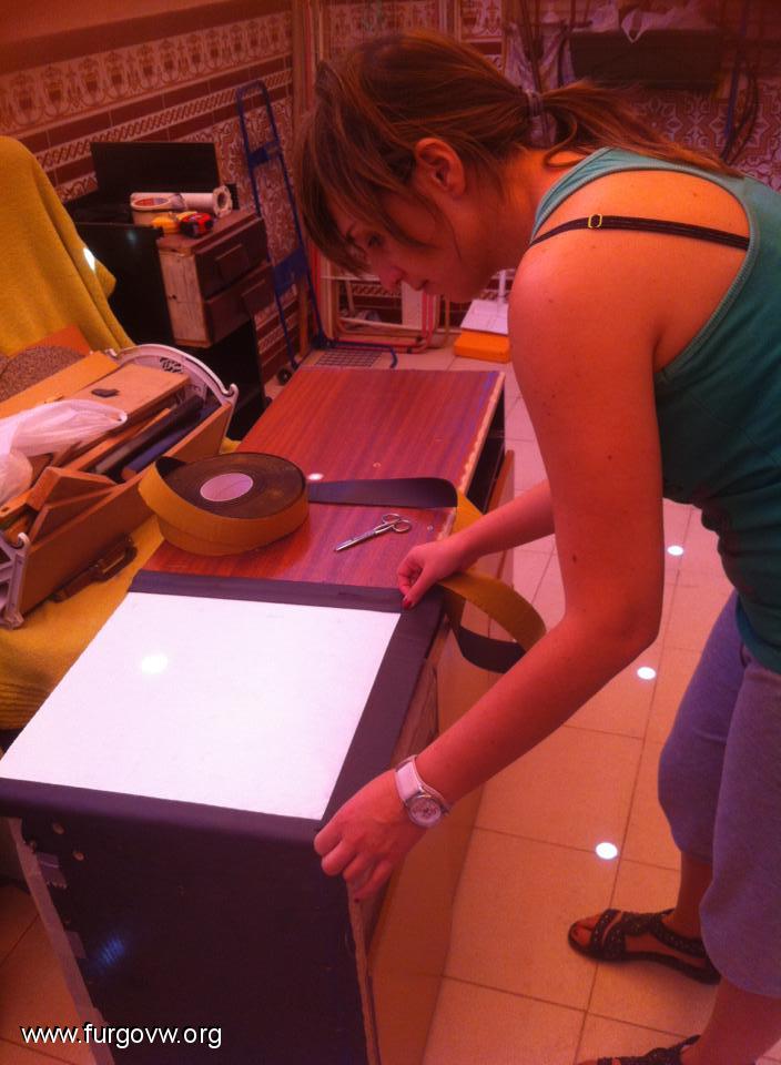

,,,acto seguido con cinta de armaflex se han forrado todos los cantos y después se ha cubierto todo el mueble con papel pintado autoadhesivo,,,,
,,, y puesto los tiradores de puertas y cajones.
Aqui lo tenéis terminado  :roll:

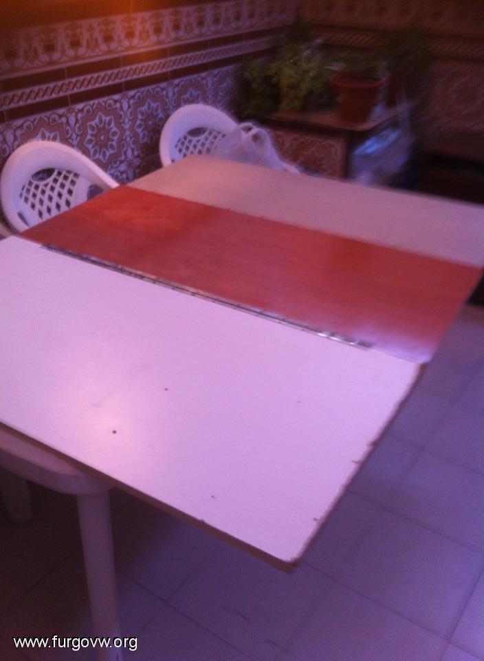

También he cortado ya los tableros para la base de la cama, y unidos por bisagras de piano.

MNL
No daba un duro por los muebles reciclados cuando pusiste la foto....pero ese mueble te ha quedado muy bien! .palmas .palmas
Sheff
Cita de: MNL en Junio 04, 2013, 01:46:05 am
Muchas gracias, la verdad es que yo también pensaba que iban a quedar mas cutres jeje   :roll:
ya lo hemos puesto en la furgo con la instalación de agua completa,  ,por fin,, luego subo las fotos, a mi me mola como ha quedado ya me diréis que os parece,,,,
