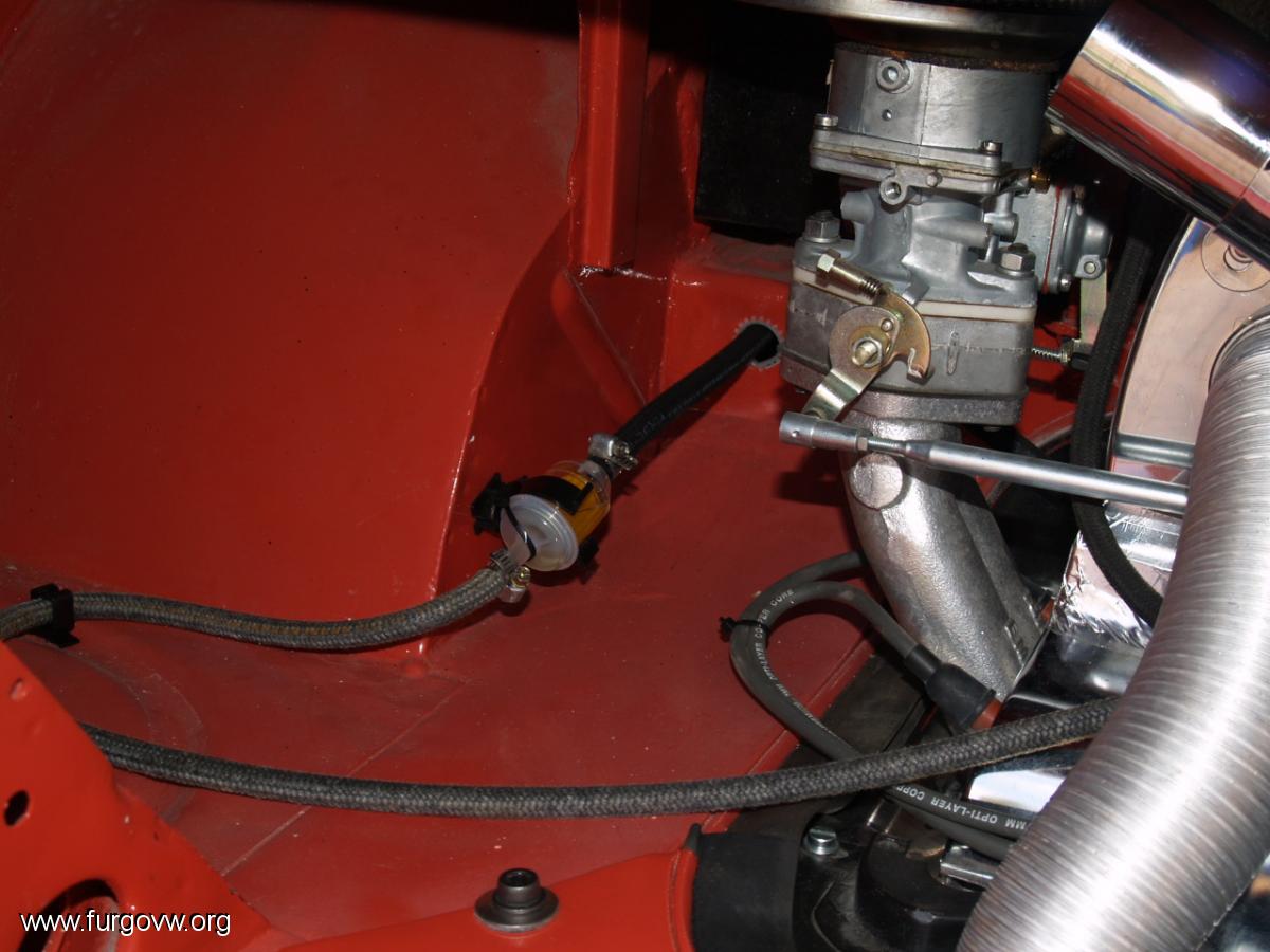

Cita de: lola-t2 en Enero 29, 2008, 20:04:45 pm
Por que lo de cubierto de ropa? (trapo)
el morro?
para evitar que las piedrecillas en la autopista piquen la chapa...
www.SO-42.com
www.SO-42.blogspot.com
Westy SO-42 Dormobile '67
lola-t2
Nooo!
Los tubos de lla gasolina.
xavi_242
Cita de: lola-t2 en Enero 30, 2008, 19:31:44 pm
Nooo!
bueno yo no soy un experto por 'ellos' dicen que tiene que ser ese... hay miles de hilos en thesamba sobre cuales utilizar, luego hay los que son a favor de los desnudos ya que es más fácil de saber su estado... resecos etc.
Luego está el otro tema estrella discutido hasta la muerte que es el del filtro de gasolina 'extra' que muchas veces se pont entre la bomba de gasofa y el carbu... en eso si que parece ser que hay bastante acuerdo en que lo mejor es antes de la bomba y lo más lejos posible de componentes eléctricos (como el delco).
haz lo que quieras pero ponlos nuevos (siempre lo digo pero aún no lo he hecho... :P)

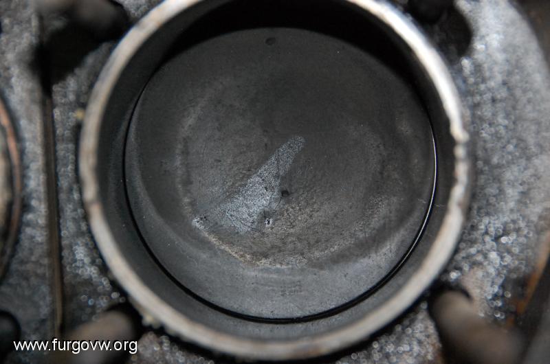

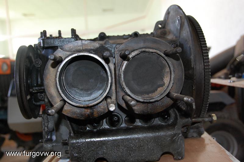

Este fin de semana he operado a mi niña a corazón abierto y el resultado no es nada bueno. Conseguí que diera chispa y seguía sin arrancar, así que buscando la fuga de aceite y gasolina que tenía.....encontré que era entre la culata y el cilindro, perdia toda la compresión por ahí y pasé a sacar el motor y abrir, y la verdad......a ver si cuelgo las fotos y me dais vuestra opinión, pero pistones, válvulas y culata están picados en varios sitios y los balancines hechos polvo del roce con los esparragos que sujetan al bloque motor, vi eso y ya no me dio tiempo a abrir el bloque motor pero miedo me da.
Tengo que pedir precio de todos los recambios y de rectificar, pero la verdad es que no se si me va a salir más rentable comprar un motor nuevo. Tengo algún sitio donde mirar precios pero si sabeis de alguno que esté bien, os agradeceria me indicarais.

Hola a todos!!! después de tantos días sin poder meterle mano a mi niña, porfín esta semana santa he podido.

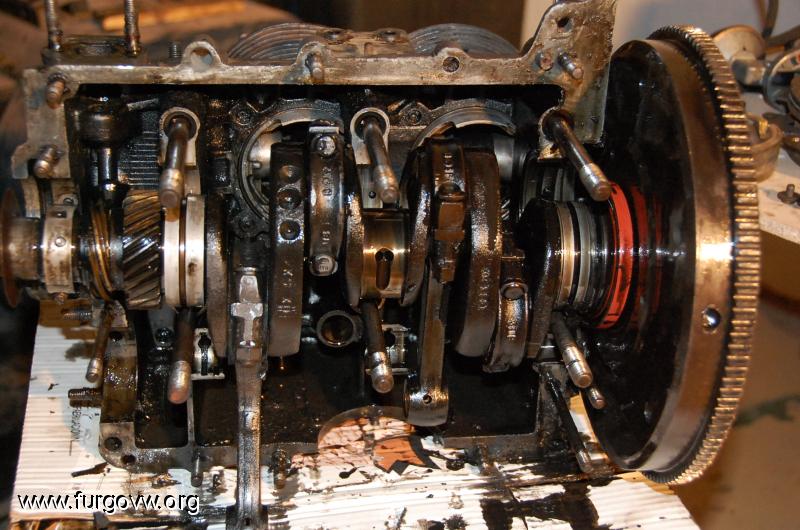

Tema motor, si os acordais perdía compresión entre la culata y el cilindro así que procedí a desmontar culatas y ya puestos .malabares.......pués decidí abrir el bloque motor para comprobar el estado del cigüeñal, bielas.....en fin.
Conclusiones: me voy a gastar una pasta en recambios
Pistones, válvulas y culatas picadas.
Balancines desgastados del roce con los esparragos que algún iluminado puso de mayor longitud a la que le tocaba.
Piñón de la bomba de la gasolina.......con los dientes rotos
Casquillos de soporte entre el cigüeñal y la biela...........fundidos con la biela.
Aparentemente el resto........creo que está bien, tiene bastante buen aspecto.
menos mal que estubo un compañero conmigo todo el rato, no me ayudaba mucho pero.......hacia compañia .meparto

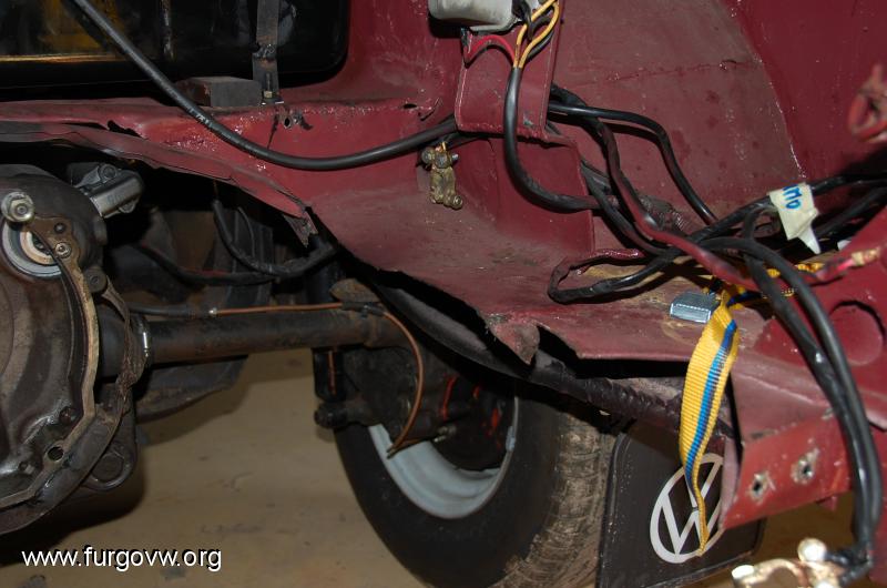

Necesitaria a ver si alguien me puede facilitar la medida del hueco del motor, de guía a guía donde se coloca la goma alrededor del motor (no se si me explico), es que tendré que soldarle toda la guía nueva ya que está en muy mal estado y como se ve en la foto.........en un lado ni está, debió ser el mismo iluminado que puso los esparragos de los cilindros .loco2
