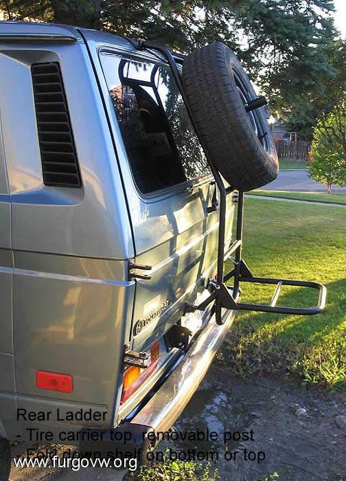

En la foto donde aparece con la rueda abajo y la garrafa de gasofa arriba. No seria mejor poner la rueda arriba? Asi sufre menos el porton, no? Cuando mas cerca de las bisagras, menos peso. Es el principio de no se que... .meparto .meparto
Con el portón cerrado a las bisagras les daría igual arriba que abajo. Otra cosa es con el portón abierto, que cuesta más mantenerlo arriba cuanto más hacia el extremo está la rueda. En cualquier caso yo la prefiero abajo para que no me reste tanta visibilidad y sea más fácil de subir, que la mía pesa mucho.

También lo tienen como le gusta a jalminha, para poder combinarlo con un port
txuskoneta
Es que el tire carrier ese lo puedes poner donde quieras, en el primer peldaño en el segundo etc, tambien hay porta gato jack y porta latas de gasofa-gasoil etc. A mi solo me interesa la escalera con el portaruedas. .bien

Ese lleva el mismo invento que yo, que no es ni mas ni menos que un portabicis casero (los anclajes son iguales) y luego, la forma a tu medida...
Lo bueno de la escalerilla, o el de la foto o el mio es que no hay agujeros en la furgo, es totalmente desmontable sin "secuelas"
Eso es lo que me anima más, sin secuelas.
así se lo monté yo a un amiguete y la verdad es que es la opción más económica, tiene una graaan ventaja frente al portaruedas original, y es que no da pereza abrir el portón,
cuando montas el portaruedas original lo primero que se te pasa por la cabeza es que si a un niño le da por tocarlo y lo deja suelto puedes darle una buena colleja a alguien si en una curva o un frenazo la rueda gira sobre el eje... imáginate
la solución? un buen candado...
problema? que palo quitar el candado, quitar el seguro original, mover la rueda, abrir el portón...
la segunda gran ventaja es que ese portabultos se encuentra por unos 30€ en ebay

Sí, ese portabultos es un paulchen. Además, hay algunos paulchen (al menos el mío, que es un poco más largo que el de la foto) que no necesitan ningún taladro, todo se puede desmontar y no queda ninguna marca en la furgo :)
