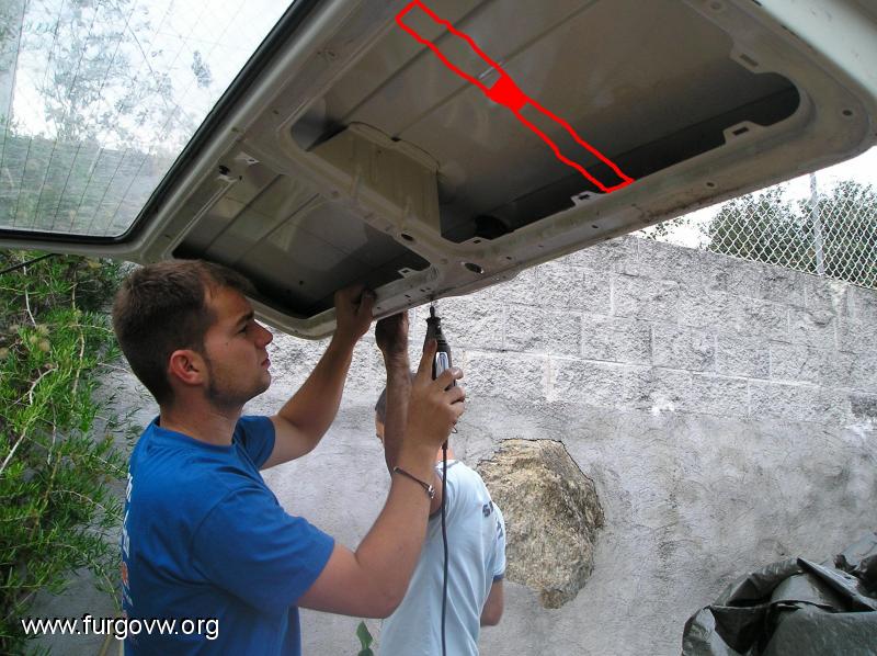

La idea del portarruedas en el porton es la siguiente....
En las marcas rojas iria colocada una viga de acero soldada por ambas puntas y a la chapa del porton siendo esta la zona de sujeción del portarruedas.... para evitar el sobrepeso en un solo punto de chapa...
Posiblemente haya que cambiar o reforzar los amortiguadores (creo que se llaman asi) de sujecion del porton para que el porton no se caiga solo por el peso.....
Esto me imagino que lo haremos cuando cambiemos la llantas para meter la de respuesto.... x ahora solo es un idea......
