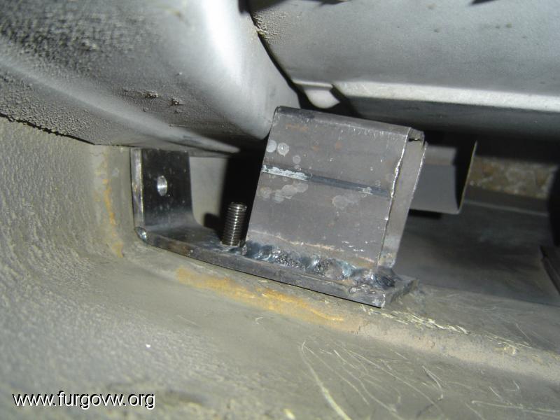

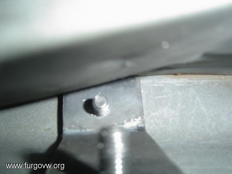

Hola pues si q le puse refuerzos pq sino la chapa se abriria como un platanete!jeje
Estos fueron. E de decir q estan roscados los agujeros y luego.mas atras tuerca contra tuerca para desfacilitar el robo

hola a todos,yo tambien voy a poner  el portaruedas a mi syncro,ya lo tengo,solo me falta tiempo para ponerlo,cesi, esta muy bien puesto, esa es mi idea tambien de ponerlo,tengo una duda pra que es el cuadradillo que has soldao a la pletina.   saludos
Ei . Es para que quede mas fijo a la estructura. Es mas bien rectangulillo gordote!jeje
Yo os recomiendo lo de pasar el macho a la pletina interior y poner contratuerca

buenas compañeros,hoy me he puesto con el soporte,le he quitao el tapizado ,y que es lo que me pasa que donde tengo que poner la pletina por el interior, no puedo acceder para meter la mano,pues esta cerrado de fabrica ,quisiera saber si habeis cortao la chapa o esw que mi furgo es diferente ,a ver si puedo poner una foto saludos
Tienes que acceder por la toma de aire (esnorkel) o quitando la luz trasera
Está un poquito complicado
NICHY
Tienes que acceder tanto por el aireador como por el faro.
