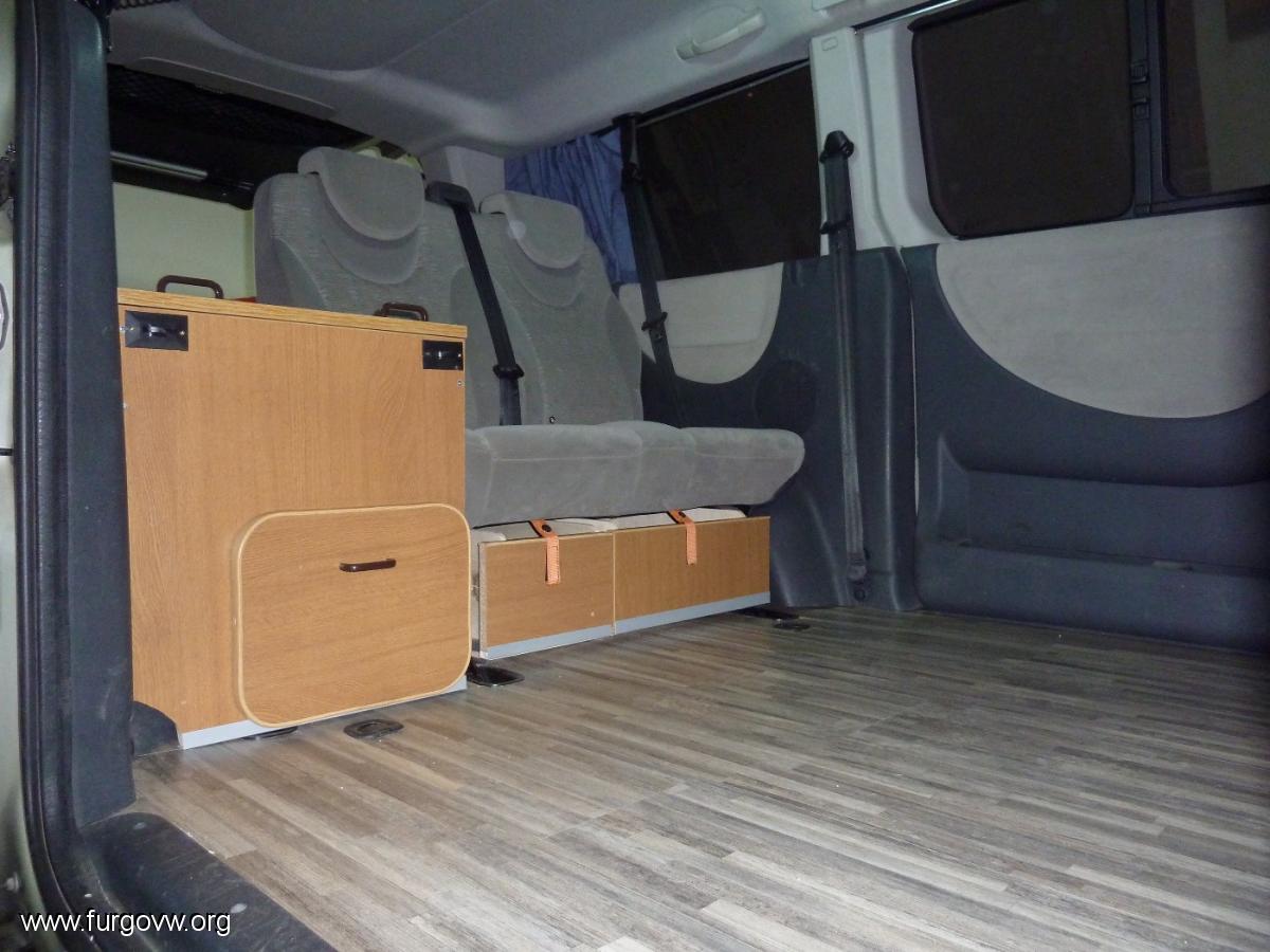

  buena idea lo de aprovechar la espuma del suelo. Yo se lo he quitado todo y le he hecho todo el suelo de contrachapado. Y por encima le he puesto un vinilo. La verdad es que ha tenido mucho curro lo de cortar la madera a medida y librar las guias, los anclajes, los tubos de la calefa,...

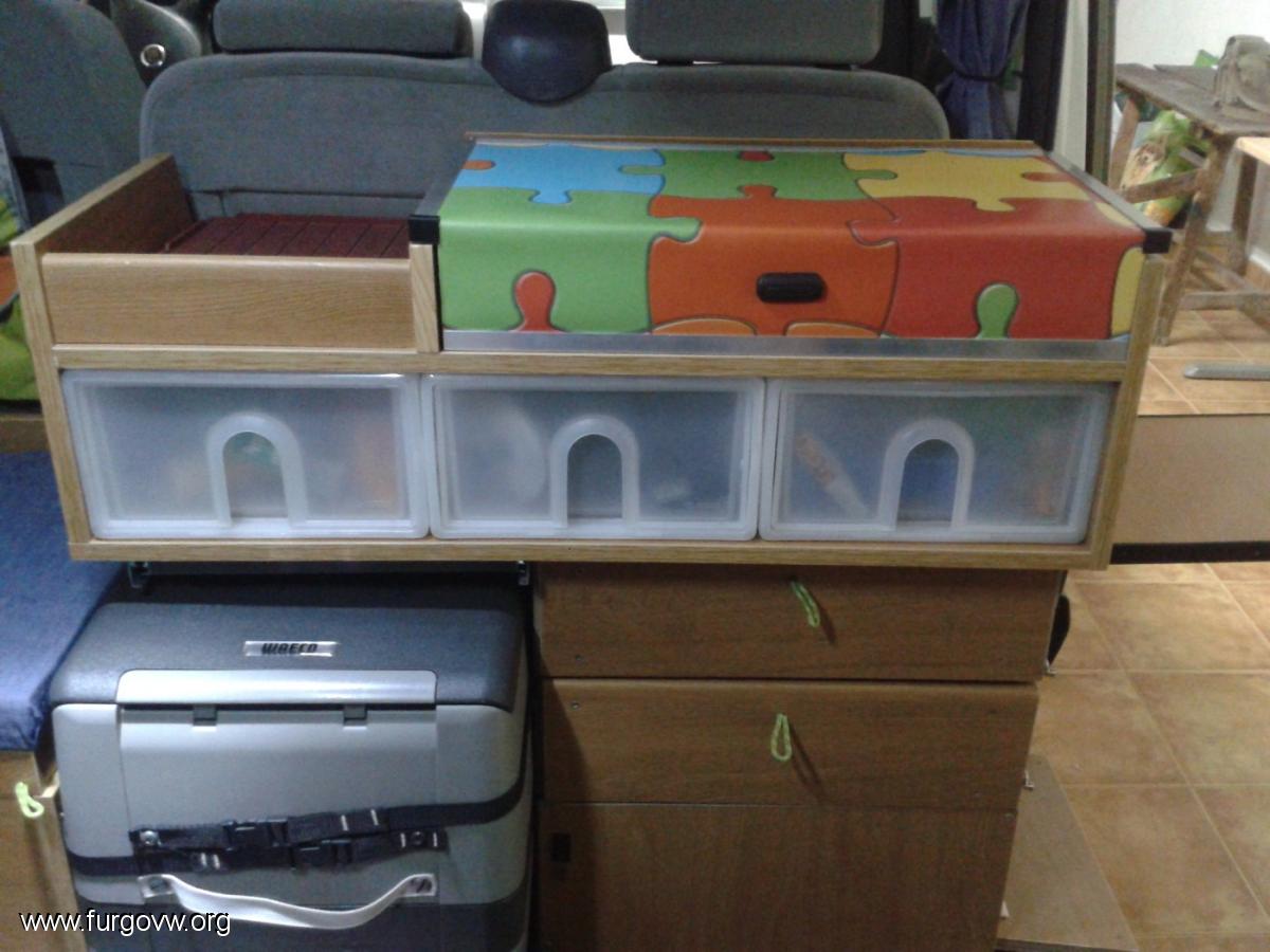

El acabado de la mesa muy original. Yo tambien me fije en la d cojumpy.
  con el largo que tiene vuestra mesa queda perfecta una vez recogida. Pero no llega al segundo asiento verdad? Yo le estoy dando vueltas en colocarle alguna guia o cilindro para que tambien se deslice en ese sentido.

Efectivamente la mesa no llega al segundo asiento del todo pero si cubre lo suficiente para comer en ella los dos, o nos colocamos uno en frente de otro, no me digas como pero hay donde lo ves hemos estado jugando a cartas y cenando 4 personas una muy mala tarde de lluvia y frio, querer es poder.

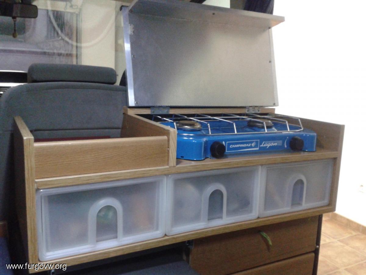

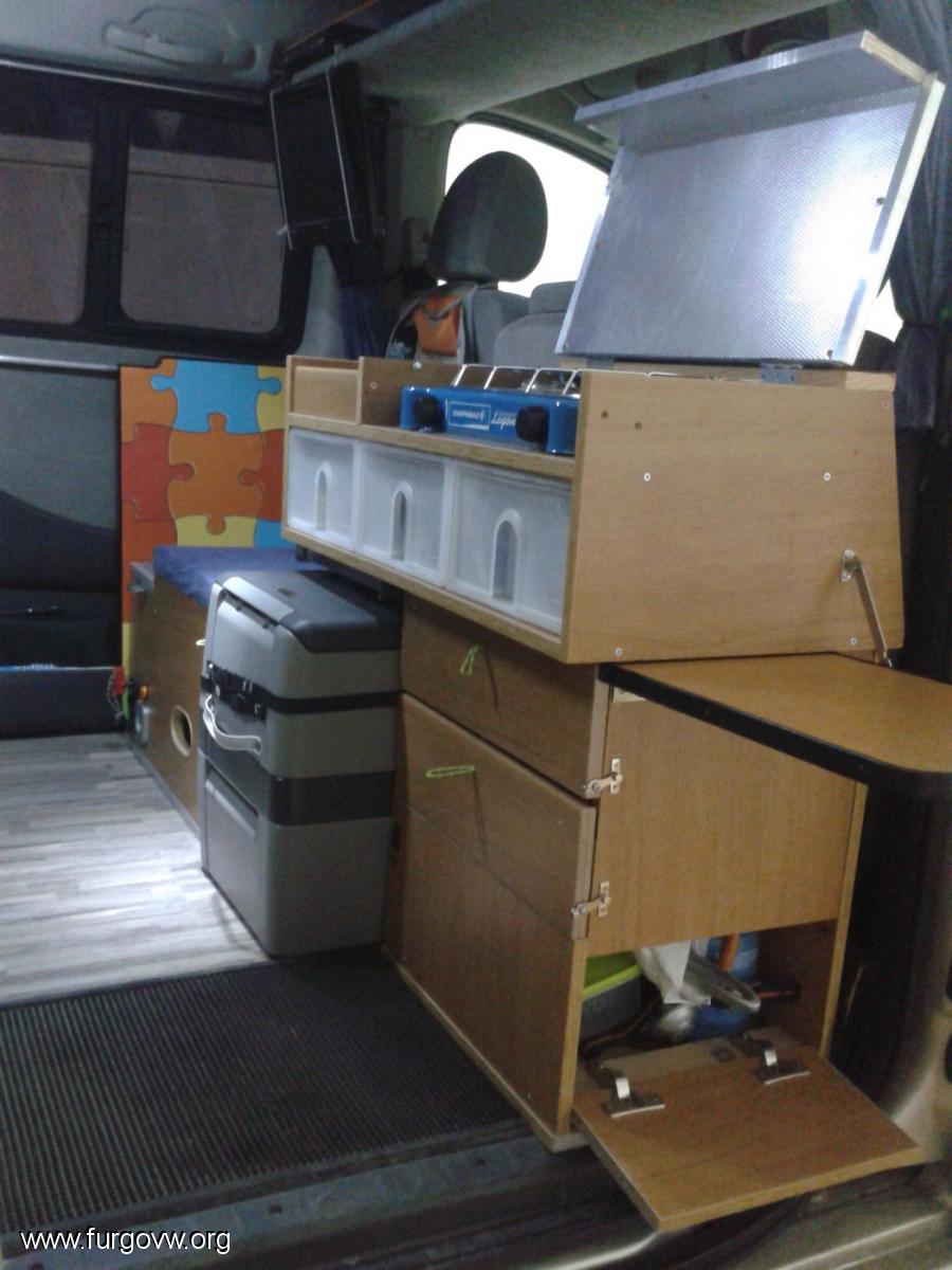

Cuando hice mi primer mueble pensé que estaba perfecto y para que cambiar, pues me equivocaba, como todos continuamente se nos estan ocurriendo nuevas ideas o se crean necesidades. Empece con la cocina Busti que funciona bastante bien montada sobre una plataforma extraible para evitar cocinar dentro, no es mala idea pero restas muchas calorías con poquito viento que se levante y ralentiza mucho. Hay que pasar a otro nivel mas calorías dos fuegos y lo mas próximo posible a la ventanilla para poder ventilar al máximo si tenemos que tener la puerta cerrada, aquí esta el resultado con un puntito de color para que no sea todo tan sobrio. Mucha mucha diferencia cocinar en ella, la nueva nevera merece una compañera a su medida.

¡¡¡Madre mia!!!..como os currais las cosas no??......Pero os queda tiempo para disfrutar del monte con tanto bricolaje??.... ;))
Mi wc, mejor no os lo enseño!!...  :roll:
Tenía ganas de ver una de estas Jumpys nuevas camperas....y jodo!!...que currada y que comodidades... Te felicito!!!

Pues yo no llego a tu nivel pero ahora me he puesto a renovar el cajón y convertirlo en bandeja, y de paso me he liado con el maletero extraíble, y de paso voy a cambiarpor fin el suelo.
Puedes explicarme como separaste la espuma del resto del suelo?

Suerte con tus reformas, es muy sencillo, yo corte detras de los sillones delanteros, con todos los laterales y las guias fuera sale la pieza completa, comienzas desde un esquina a despegar corotando con un cuter y pronto cuando tienes un buen trozo suelto sale sin problemas tirando con cuidado, tengo la pieza completa guardada y te sirve para orientarte con las guias y replantear las piezas de tarima.

Y otra cosita mas, habiendo dejado libre el hueco que me ocupaba la bateria ya he podido ampliar el cajón bajo el asiento, tienen buena capacidad y admiten mucho peso al no tener guías, simplemente unos raíles en forma de "u" tumbada por donde corren. Ademas he reformado el mueble fregadero, poniendo el deposito vertical dejo sitio para otro cajón que siempre viene bien y todo queda mucho mas accesible, este mueble si alguien se anima es facilisimo y  .nono tiene tornillo alguno para sujetarlo, entra encajado vertical en los espárragos que deja el sillón individual, sale en cero coma y al ITV  ;D
Ala a continuar
Muy buen curro, me gusta. Una pregunta, la patita que trae el asiento trasero que sirve para anclar el asiento individual, queda un troco dentro del armario?
Sólo cuando el último árbol esté muerto, el último río envenenado, y el último pez atrapado, te darás cuenta que no puedes comer dinero //
La verdadera medida de la grandeza de una persona es cómo trata a quien no puede beneficiarla en nada.
manchego
    Si si, prácticamente nada, acuérdate que termina en un rebaje, pues este lo utilizo para encajar y hacer tope el mueble, fíjate bien en la primera foto que se aprecia bastante bien.
