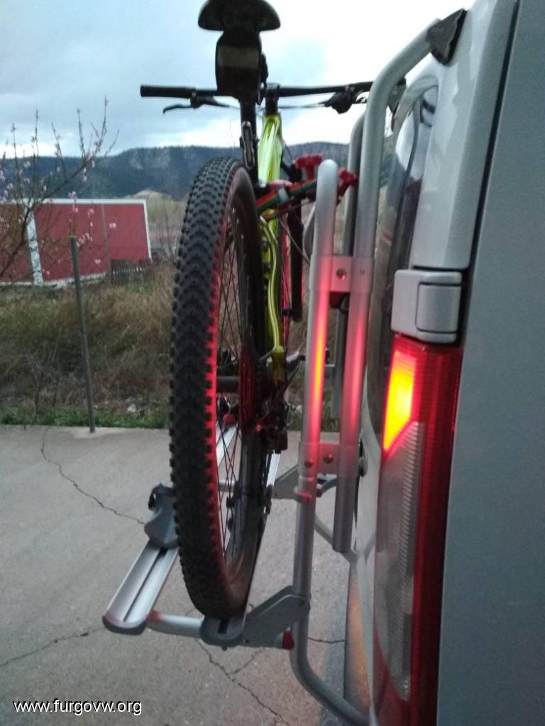

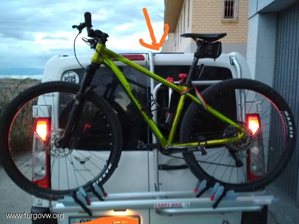

Ole! Tuviste que modificar el portabicis? Puedes poner alguna fotillo de los soportes o los anclajes a la furgo?
A disfrutar!!
Enviat des del meu VTR-L09 usant Tapatalk
No modifiqué nada del portabicis, es extensible para diferentes alturas,lo q si  tube de hacer en un soporte q va arriba agujeros nuevos mas juntos ya q la puerta al hacer un poco de curva no tenia chapa para los dos agujeros, ya colgaré algo mas la flecha es el q e modificado, los de tinkervan se lo curraron bastante y me dieron unas fotos imprimidas con mi modelo montado para q viera como quedaba y mas o menos hacer una idea de montaje
Enviado desde mi Redmi 4X mediante Tapatalk

Muy buena pinta, parece hecho para este modelo. Aunque con un par de bicis o más, debe hacer bastante palanca sobre la bisagra.
Yo tengo el de bola, pero tampoco es una gran solución, están pensados para turismos normales y el manillar queda cerca del cristal trasero. Además, aunque tienen un sistema que permite "descolgar" el conjunto de bicis, no está bien resuelto para estos modelos y el acceso al interior no va bien.....

El portabicis es para 2 bicis nada mas y no es ampliable a mas como otros y maximo 35 kg supongo q un producto de esta calidad esta testado para lo q pone, por lo demas es bastante facil y se adapta muy bien por el sistema q lleva de graduacion

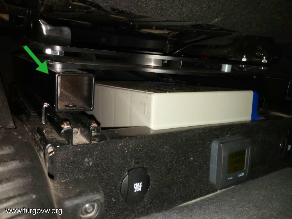

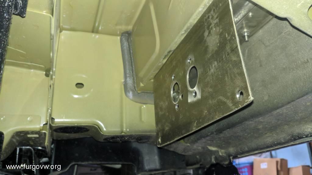

Instalando la estatica en mi nuevo juguete!! No veas k follon bajar el deposito para montar el espadín!🤦🤦 No he podido hacer fotos al deposito, entre las manos llenas de gasoil y el follon k he montado, no he pensado en hacerlas... Si alguien quiere algun consejo aki estoy!!
Mañana la parte elèctrica e instalación de la segunda bateria! Solo faltara montar la salida debajo el asiento del copiloto!

De que año es? En la mia del 2012 no hizo falta espadin.. o eso me digeron

Hace una semana me instalaron las bases y la bateria debajo del piloto... y me han puesto unos perfiles para dar hueco a la bateria... lo que deja el asiento muy alto... sabeis si es necesario un margen? Aun quedan unos buenos centimetros que podria bajar sin tocar la bateria y la posicion de conduccion seria mas comoda
Imagino que es normal... ahora los asientos tienen un cabeceo por las bases.. algun truco para aliviar un poco ese cabeceo?
Enviado desde mi HUAWEI TAG-L21 mediante Tapatalk
Motes
Yo monte las bases Scopema en una vito, y ahora en mi xpert nueva, las de la Vito se movian un monton, pero las nuevas de la xpert, casi ni se nota! En mi caso viene toda una banqueta y la base se monta encima, y se tiene que desmontar la bancada que lleva de origen. Queda un poco más alto, que ya me va bien para montarle la bateria! Tambien lleva un soporte para el freno de mano, para que quede más bajo.

Me la dieron la semana pasada!!
El espadin hay que montarlo siempre que en la tuberia del deposito al motor haya presión, y en mi caso es asi,  la bomba de gasoil està dentro de el depósito.
