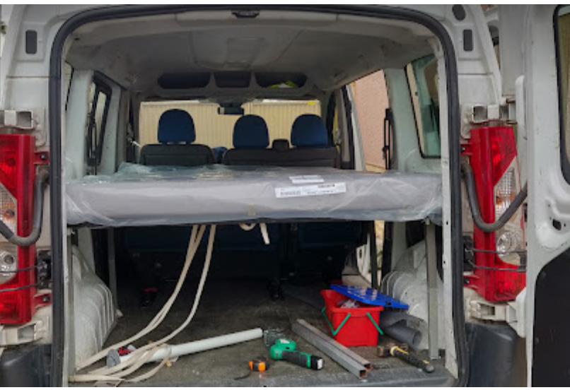

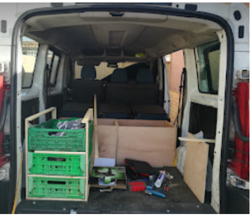

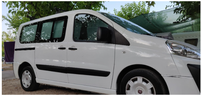

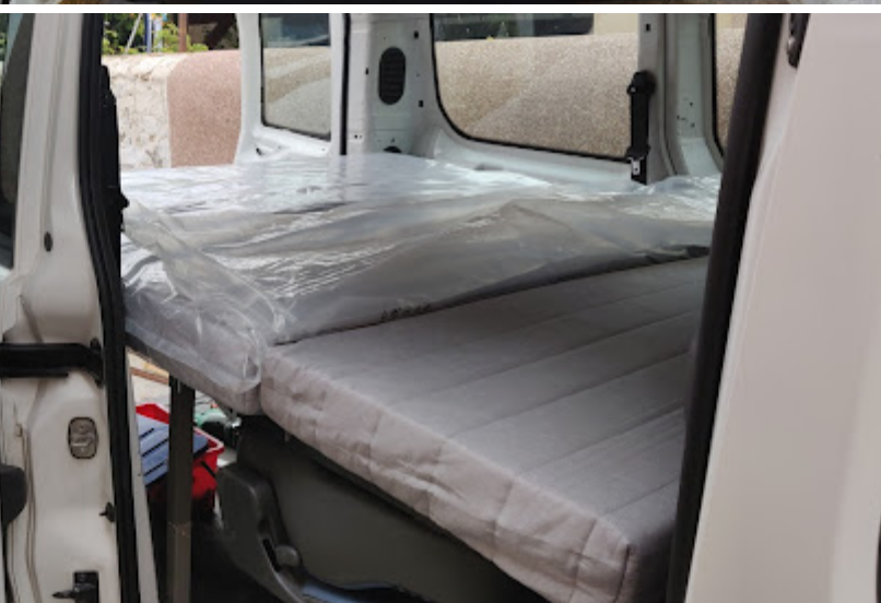

Buenas a todos, no soy un miembro muy activo de esta comunidad pero justo andaba con la idea de retomar la camperización de la furgo y pensé en que igual le servía de ayuda a alguien ver un ejemplo muy simple de camperización que nos ha funcionado durante unos años a nosotros.
Y es que el proceso empezó como todos, tomando medidas e intentando hacer miles de bocetos en papel para luego pasarlos a cartón y madera pero pretender tener una camper y un vehículo de diario es más complejo de lo que parece.
Al final, buscando y rebuscando y boceto tras boceto ninguna solución era lo bastante buena por lo que acabé simplificando todo ya que las vacaciones estaban a la vuelta y necesitábamos dónde dormir.
Lo resumiría en no reinventar la rueda, cuando empezamos con esto, resulta que en el maletero cabe perfectamente un somier de 135x190 así que en eso se basó el proyecto.
El somier podía descansar sobre los asientos centrales cuándo éstos están tumbados por lo que lo único que había que hacer era unas patas a la altura que debía quedar el mismo, usando como donante la estructura de otro somier viejo.
Un corte para que el somier plegase sobre sí mismo y una bisagra improvisada con dos tuercas y un par de chapas nos permite extender o plegar el somier cuándo no está en uso.
Esto nos da unas medidas de unos 120 y 70 cm en dos partes, que sorprendentemente vienen a coincidir con las medidas del colchón LICKSELE de Ikea, por lo que una vez más, no hay que comprar nada a medida
https://www.ikea.com/es/es/p/lycksele-lovas-colchon-00102065/
Unas eslingas anclan el somier tanto delante como detrás a los anclajes del maletero y la carga queda perfectamente sujeta, haciendo las funciones de bandeja cuando está plegado, quedando las dos partes del colchón justo a la altura de los asientos y no sobrepasando, ni a cosa hecha hubiera salido así
Aislantes fabricados con las esterillas del decathlon y ventosas y listos para la carretera.
La organización también la simplificamos mucho, cajas de colores temáticas y la ropa de cada uno en mochilas y espacio de sobra en el maletero para otras tantas historias
No es ni de lejos la mejor camperización, pero nos ha dado servicio durante los últimos 5 años y quizás ahora es momento de plantearse qué cambiar.
Quizás esto le de ideas a alguien de cómo hacer algo sencillo para empezar mientras usa la furgoneta a diario. De hecho la única razón por la que quiero cambiar las cosas ahora mismo es que me gustaría guardar la bici de montaña dentro cuando voy a pruebas sin tener que desmontar todo.

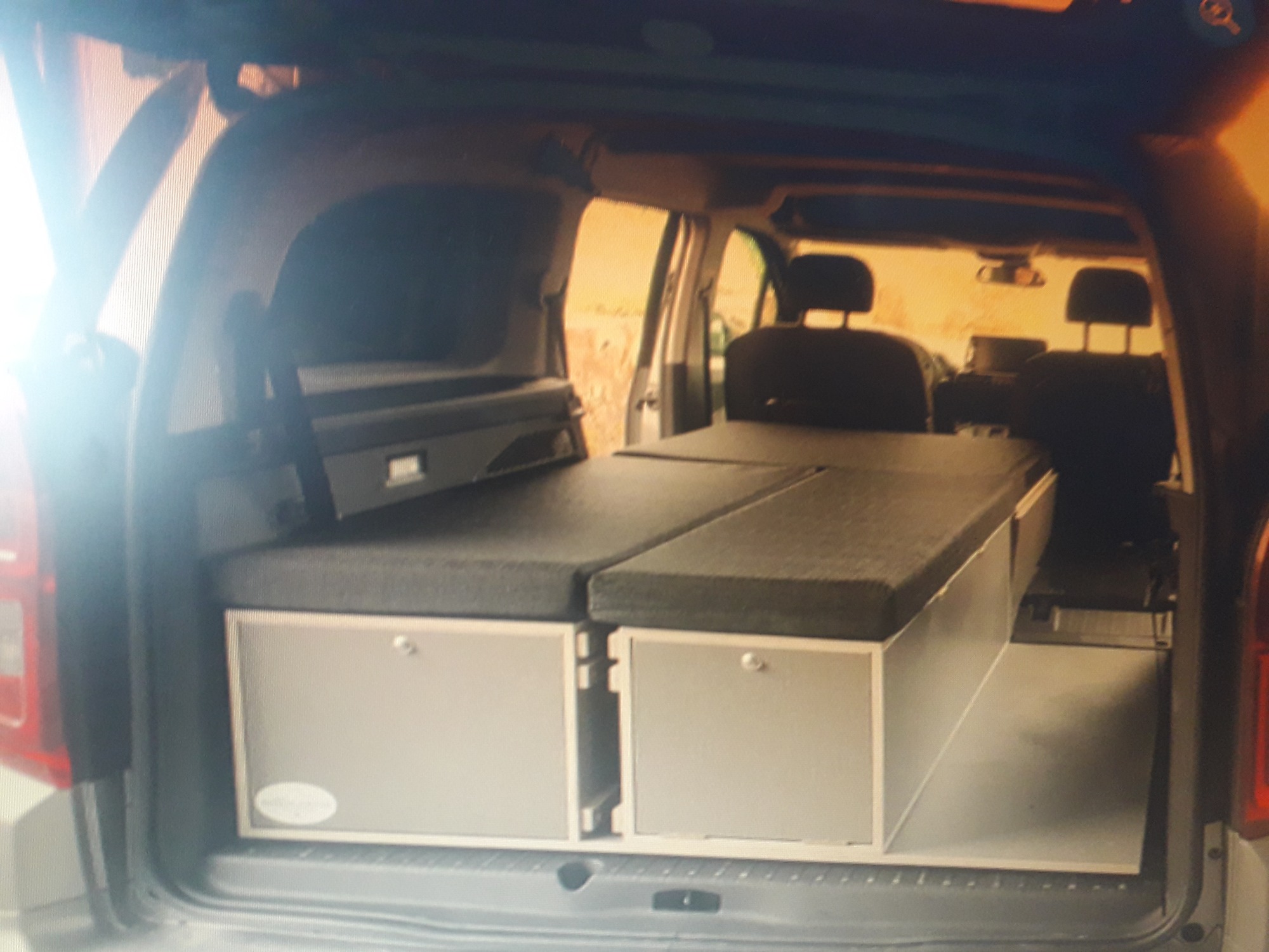

muy practico, pero para la bici, hay unos kit d 2 modulos y el lado de los asientos individuales abierto, para meter bici o moto.
https://youtu.be/4HbSNdShHms
RobertoUgao
Octubre 03, 2024, 16:39:13 pm #4487 Ultima modificación: Octubre 03, 2024, 16:42:38 pm por RobertoUgao
junto al paso rueda, puedes poner la bici, asientos fuera,  y unos modulos para hacer cama.

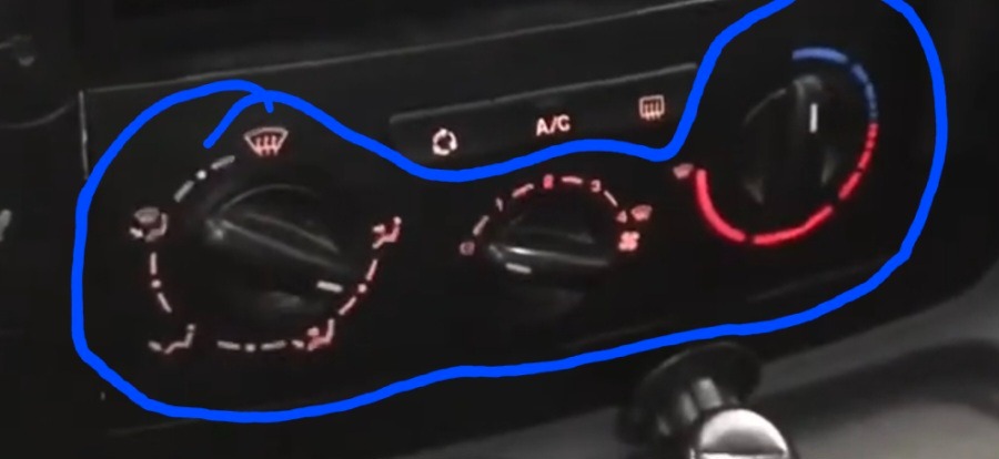

Cita de: Winguba en Diciembre 22, 2024, 19:21:31 pmBuenas y Felices fiestas a todos, tengo una consulta sabéis si la luz de los mandos que tengo marcados en la foto van con algún fusible independiente, porque no tienen luz. Gracias de antemano, y decir que  los 3 botones de encima si se iluminan.

 .malabares Lleva 2 bombillas dentro, una estara fundida; tiene dificil acceso
Winguba
Cita de: RobertoUgao en Diciembre 22, 2024, 22:29:13 pm.malabares Lleva 2 bombillas dentro, una estara fundida; tiene dificil acceso
Gracias, investigaré si puedo ver algo de como desmontarlo desde el hueco de arriba donde de llevo la radio 2 Din.

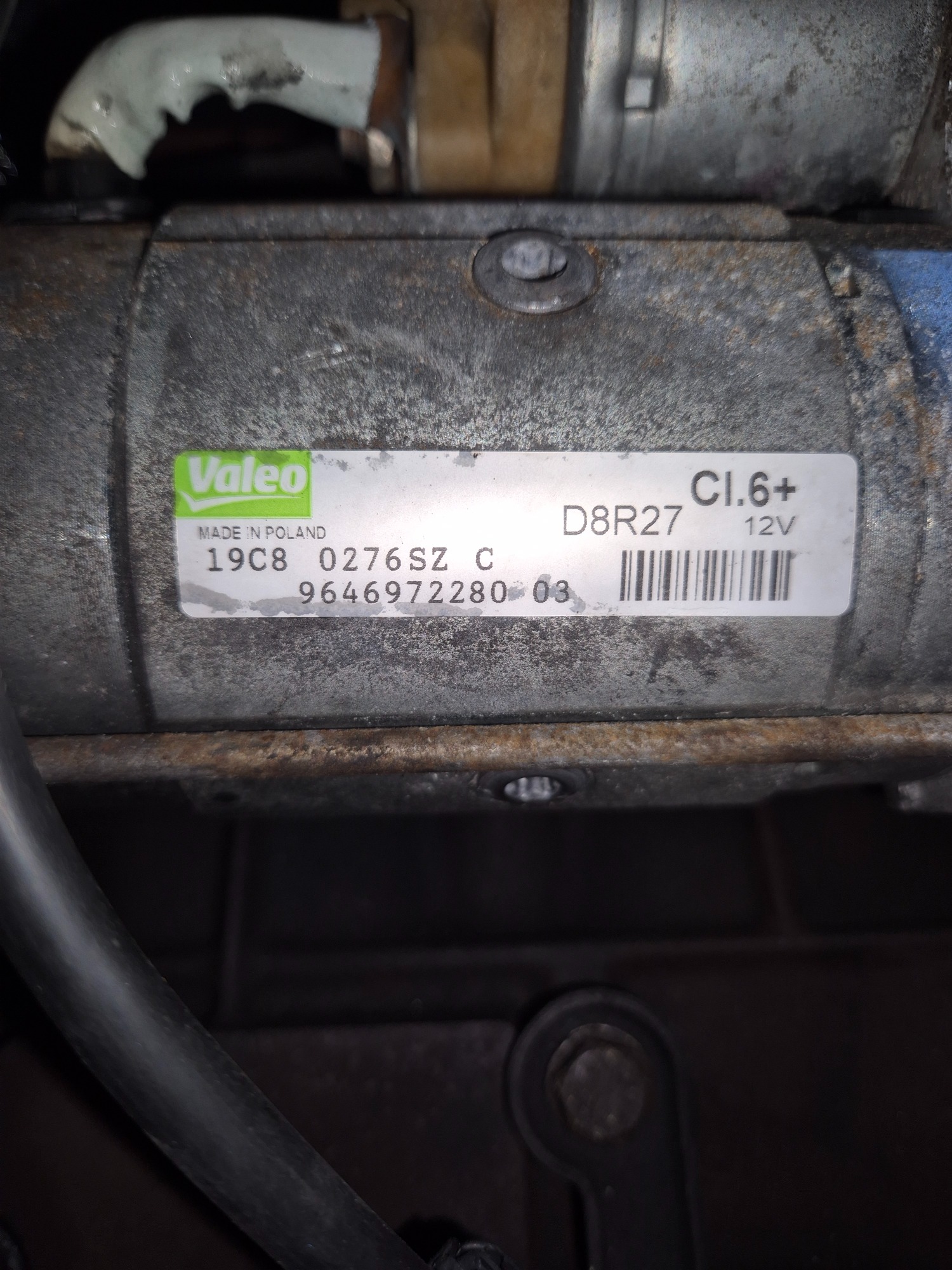

Pues tras varias comprobaciones, es el motor de arranque, solo hace un "clac, clac" cuando intento arrancar, bateria bien, con pinzas tampoco arranca, y ese "clac" es el típico del motor de arranque, la verdad que lo he visto bien de cambiar, encima tengo la referencia del motor y he estado viendo precios y van desde 90 euros hasta 190 euros, así que me la voy a jugar y buscaré uno equivalente al que tengo según foto, ya que mi mecánico me ha dado cita para primeros de marzo, tiene mucho curro. Ademas que me ahorrare una pasta 🤣🤣🤣

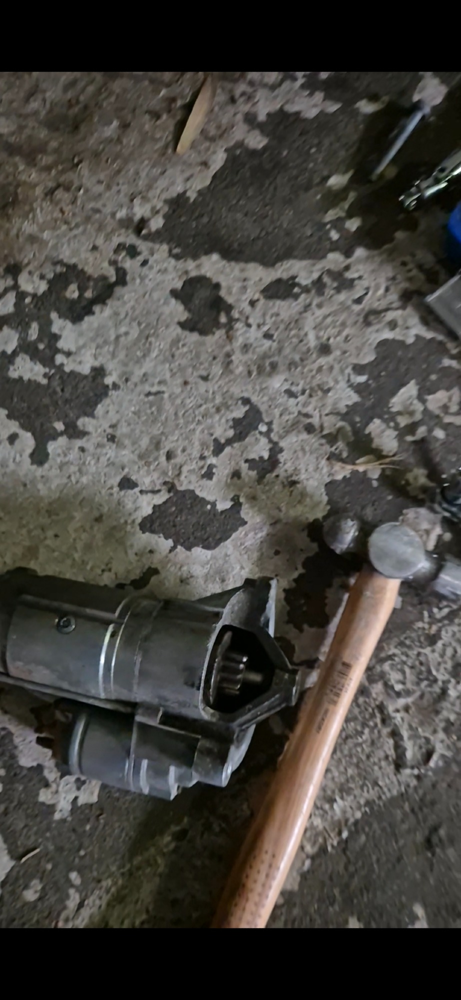

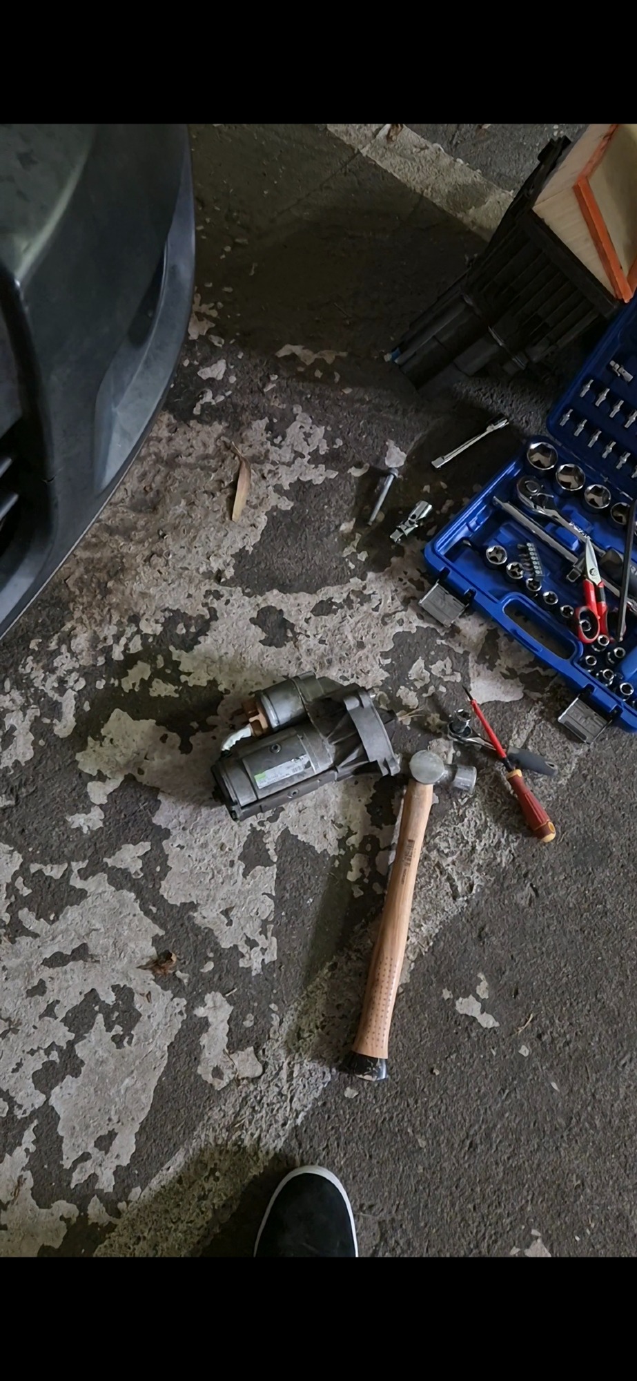

Bueno pues ya lo desmonte, la verdad que pensé que me costaría más, una vez desmontado lo probé con una batería que tengo y no funcionaba bien, no conseguía moverse el eje ni girar el piñón que tiene, así que mañana me llega el nuevo que he pedido en Amazon. Ya os contaré.
