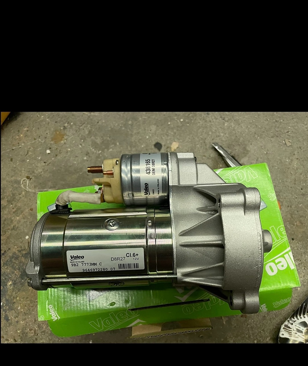

Bueno ya esta funcionando perfectamente, os dejo una foto del que he comprado (la foto es de Amazon pero el mio es igual), he de decir que mi furgo es de 2008.
