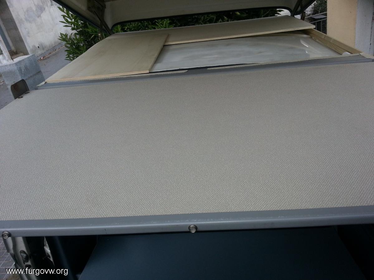

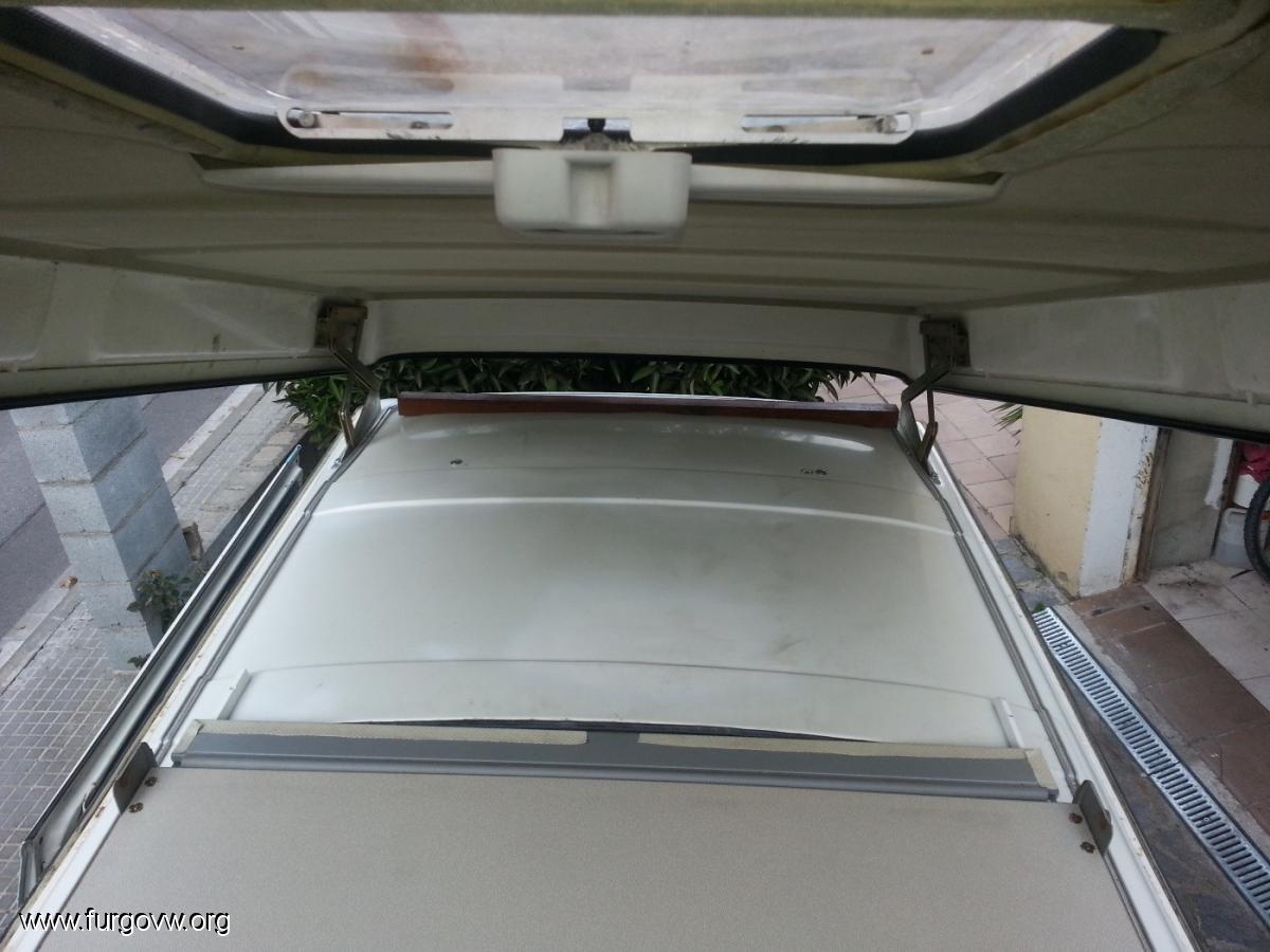

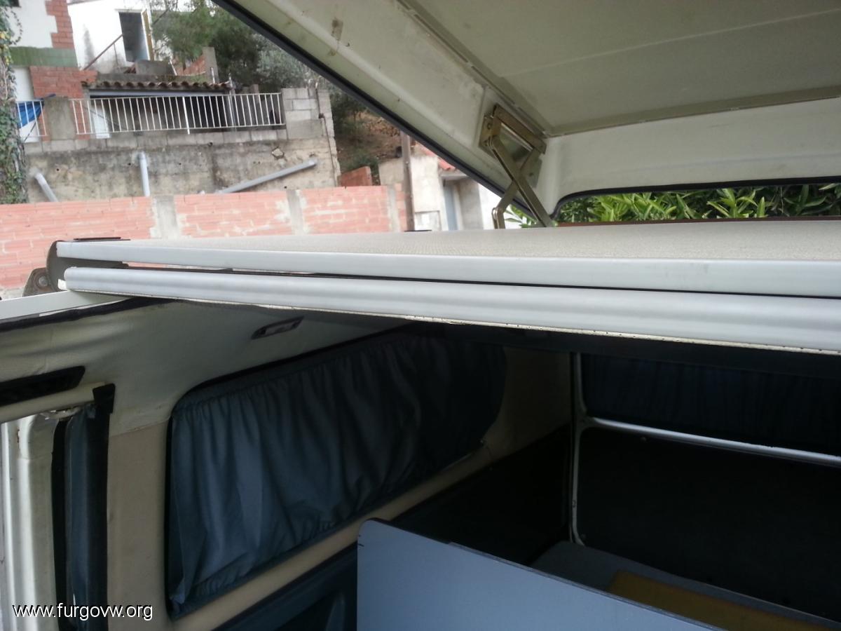

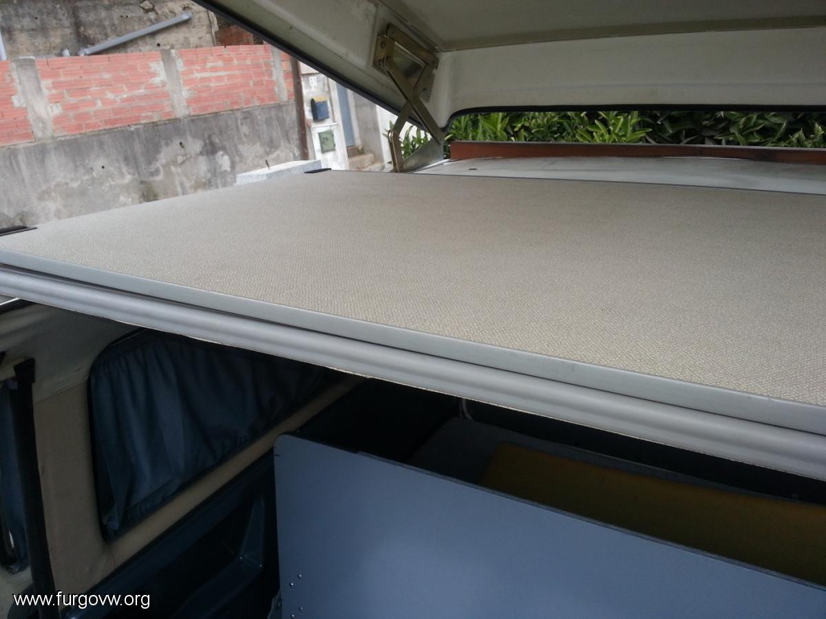

 .fotografo
aprovechando que tenia la travesaño del techo original lo he tapizado y asín alargo algo mas la cama y aprovecho la goma del borde.
y sobreponiendo las maderas aver como quedan .loco2

Muy bien solucionado  .palmas .palmas
