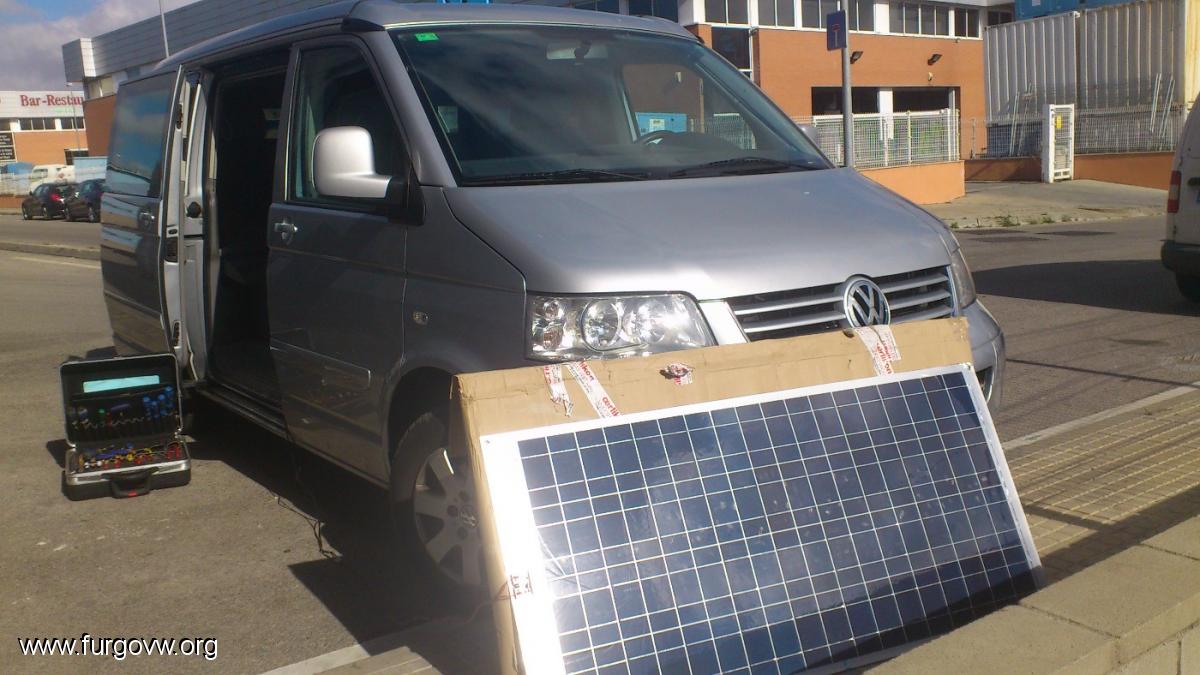

probé la placa, aprovechando un poco de sol, el polo positivo es el polo donde esta el diodo, puede parecer obvio... pero no lo pone en ningun sitio...

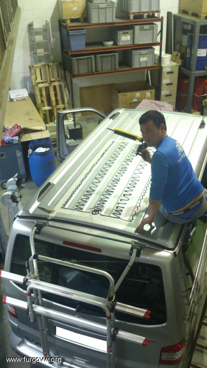

despues empezamos con la placa... la pusimos en el techo, medimos para dejarla centrada. hice un taladro dentro de la caja (12mm), este taladro coincidira con otro taladro en el techo (10mm), por donde pasaran los cables. hicimos un marco con cinta de carrocero, y puse la sika.

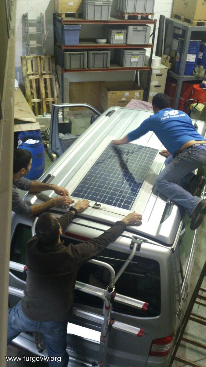

pusimos la placa en su sitio, y hicimos el tipico cordon con sika, el dedo, el agua y el jabon... recomiendo guantes de latex para hacer esto. aun tengo restos de sika...

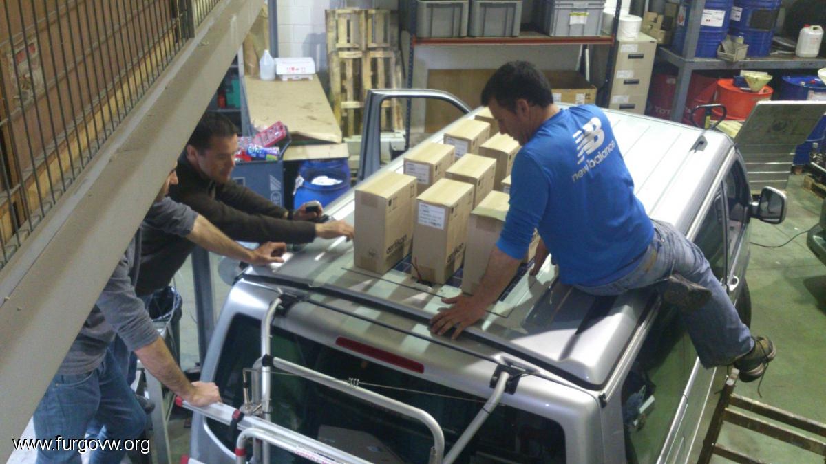

luego rellenamos el techo con cajas de unos 5 kilos cada una... repartidas, y las dejamos unas 24 horas.

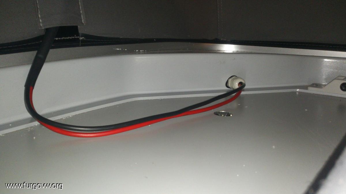

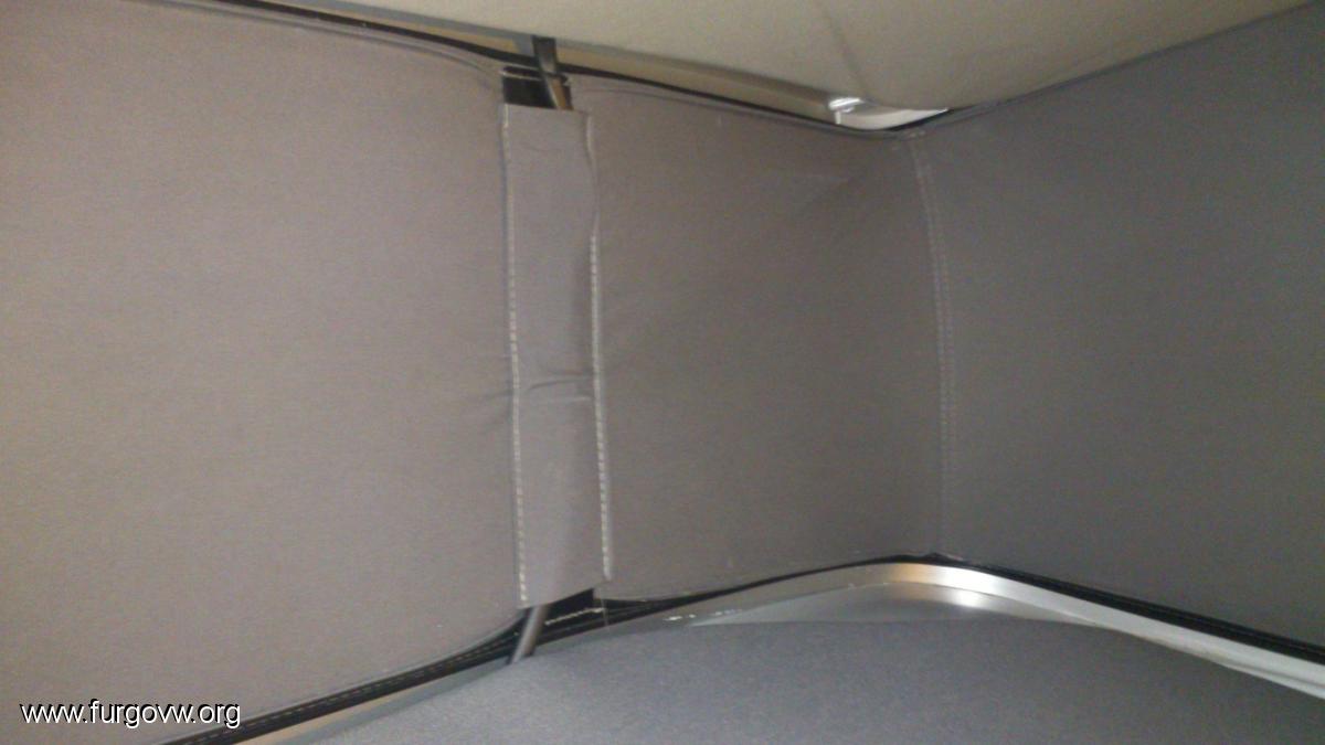

al dia siguiente faltaba rematar la faena, levanté el techo, hicimos un taladro (16mm) en el voladizo, y colocamos un pasamuros, pasamos los cables por la solapa del techo, los sacamos por el agujero, despegando un poco el techo, y los conectamos a la placa. sikamos un poco el agujero para evitar que entre agua.
rematamos la faena con un poco de cinta termoretractil. los cables salen por encima del armario, y se pueden esconder facilmente por detras de la chapa donde va atornillado el regulador. debajo del colchon he dejado un poco cable, para que cuando suba y baje el techo haya un poco de olgura.
