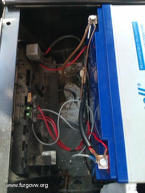

De todas formas lo cuento: Yo, en mi T4 Multivan tenía instalada bajo el asiento del conductor una Batería UCG AGM 100A de Lulukabaraka:
http://www.lulukabaraka.com/fitxaArticle.aspx?idarticle=BUA100
No fué fácil meterla en el hueco (mas bien las pasé putas)... Apenas sobraban unos centímetros. Mide 3 veces antes de elegir...
Saludos y suerte!

Hola Villalobos,
de donde sacas la pieza de plastico de donde cuelgan los portafusibles?
Yo solo tengo un hueco por donde corre el aire... Multivan T4 2000?
